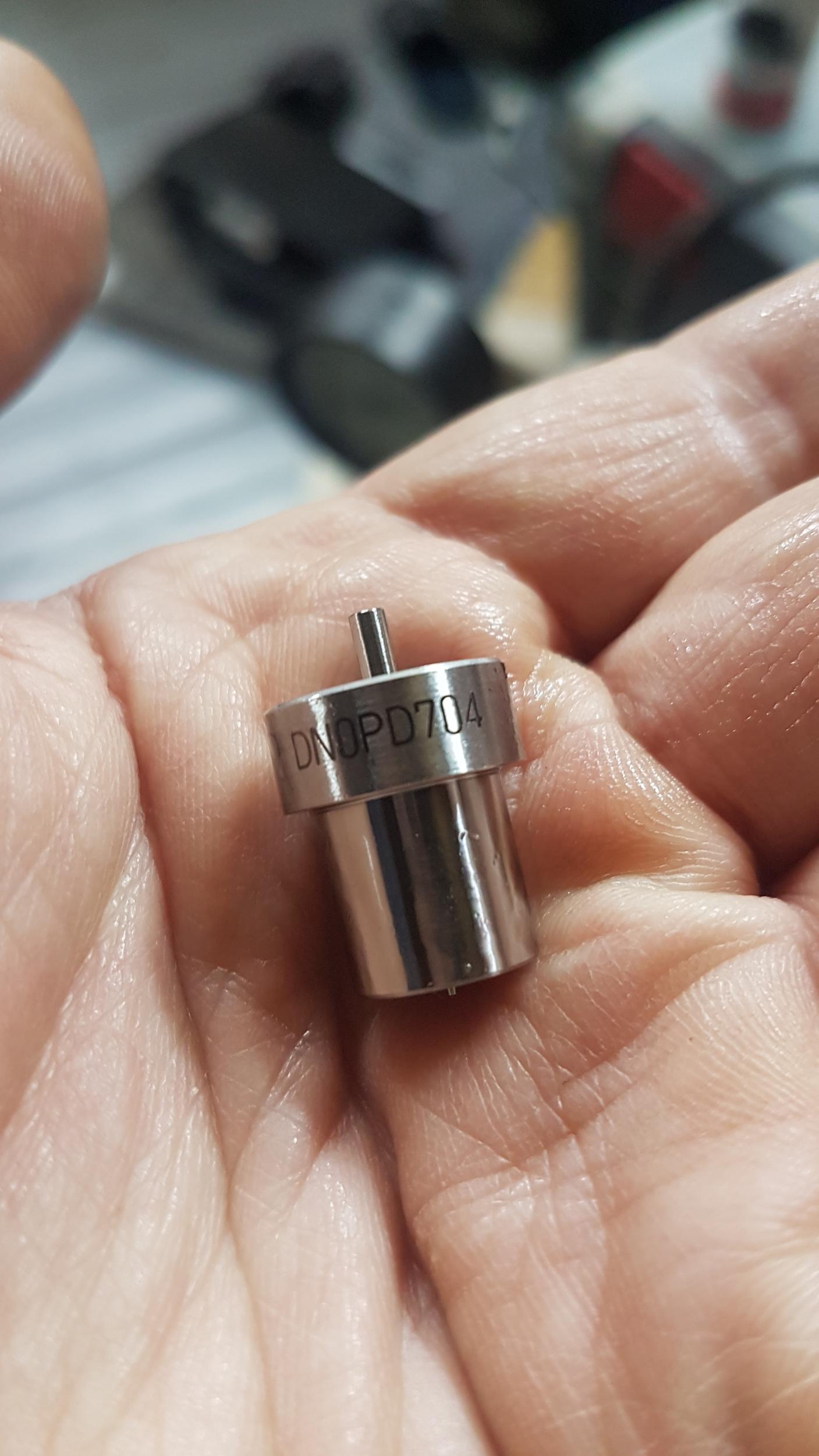

    в магазине приобрел 4шт - DN0PD704 (704 ые), так как каталожных в наличии нет.

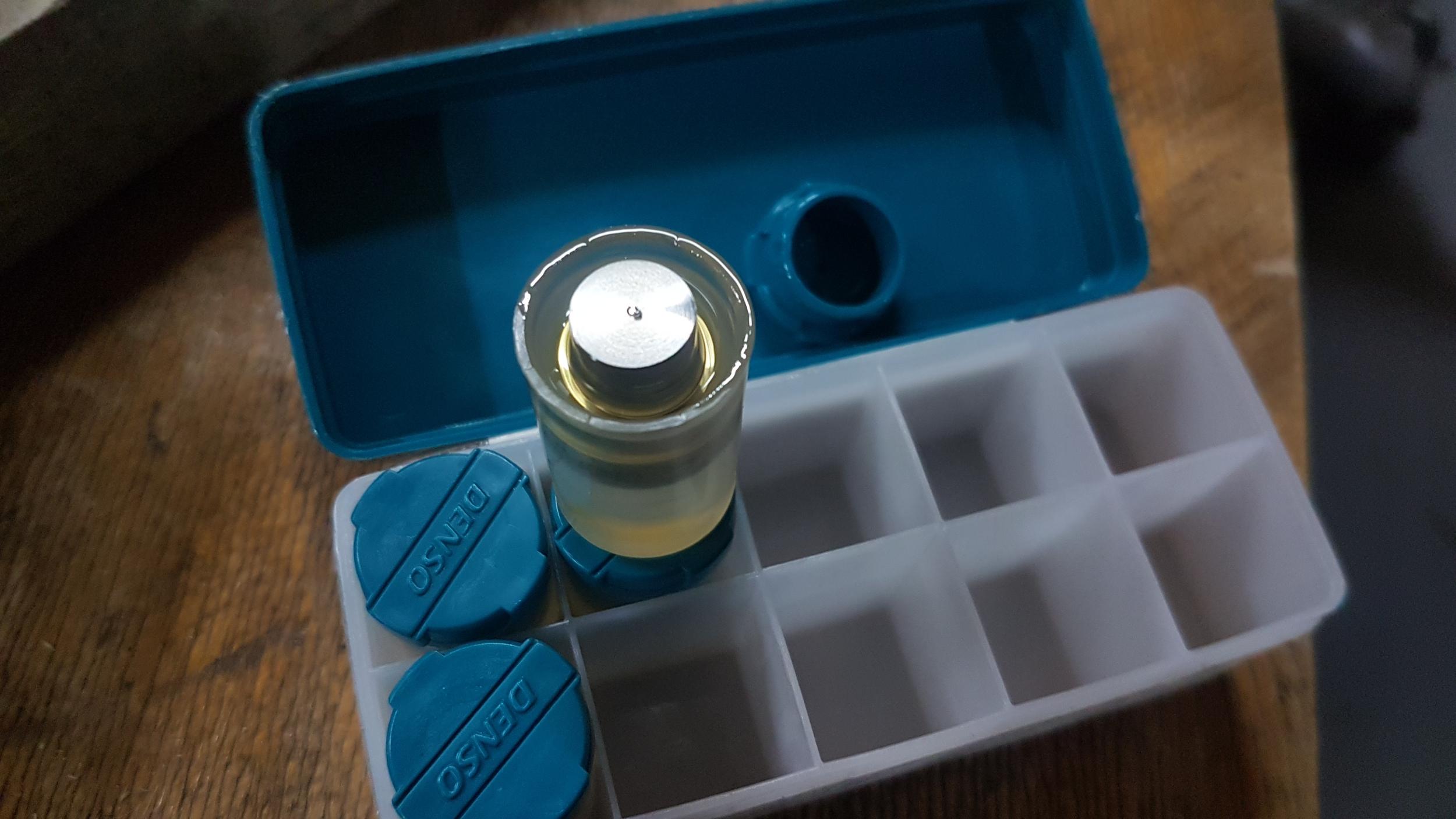

    все 4 распылителя в фирменной коробке в смазочных футлярах.
    имею стенд-опрессовщик советский безотказный.
    Один из 4 распылителей сразу без нареканий подошел, распыляет равномерно, при 140кг, не льет при любых усилиях
    остальные три с нареканиями - льют при небольшом усилии, при резких качках не льют, при этом так же имеют характерное постукивание.

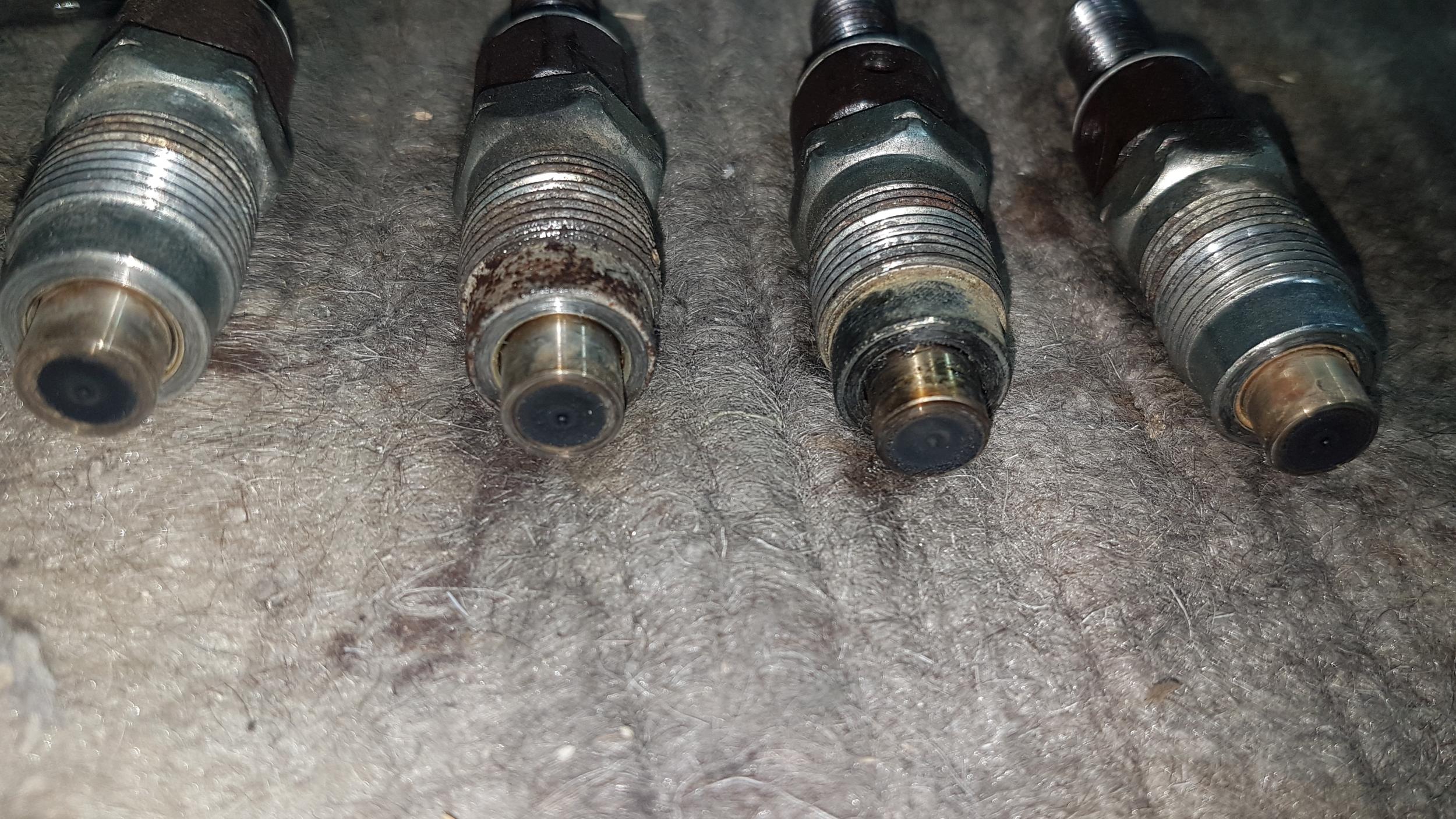

    Начал перебирать детали (имею еще 4 дефектных форсунки в сборе) - шайбу, корпус, пружину и толкатель между всеми остальными деталями перетусовал с новыми распылителями - безуспешно.
    Всё это мою в чистой солярке.
    Устал уже перебирать не получается. Подскажите, так и должно быть или со временем приработается?

    А что, купили и сразу поставили на машину? Они и будут лить.
