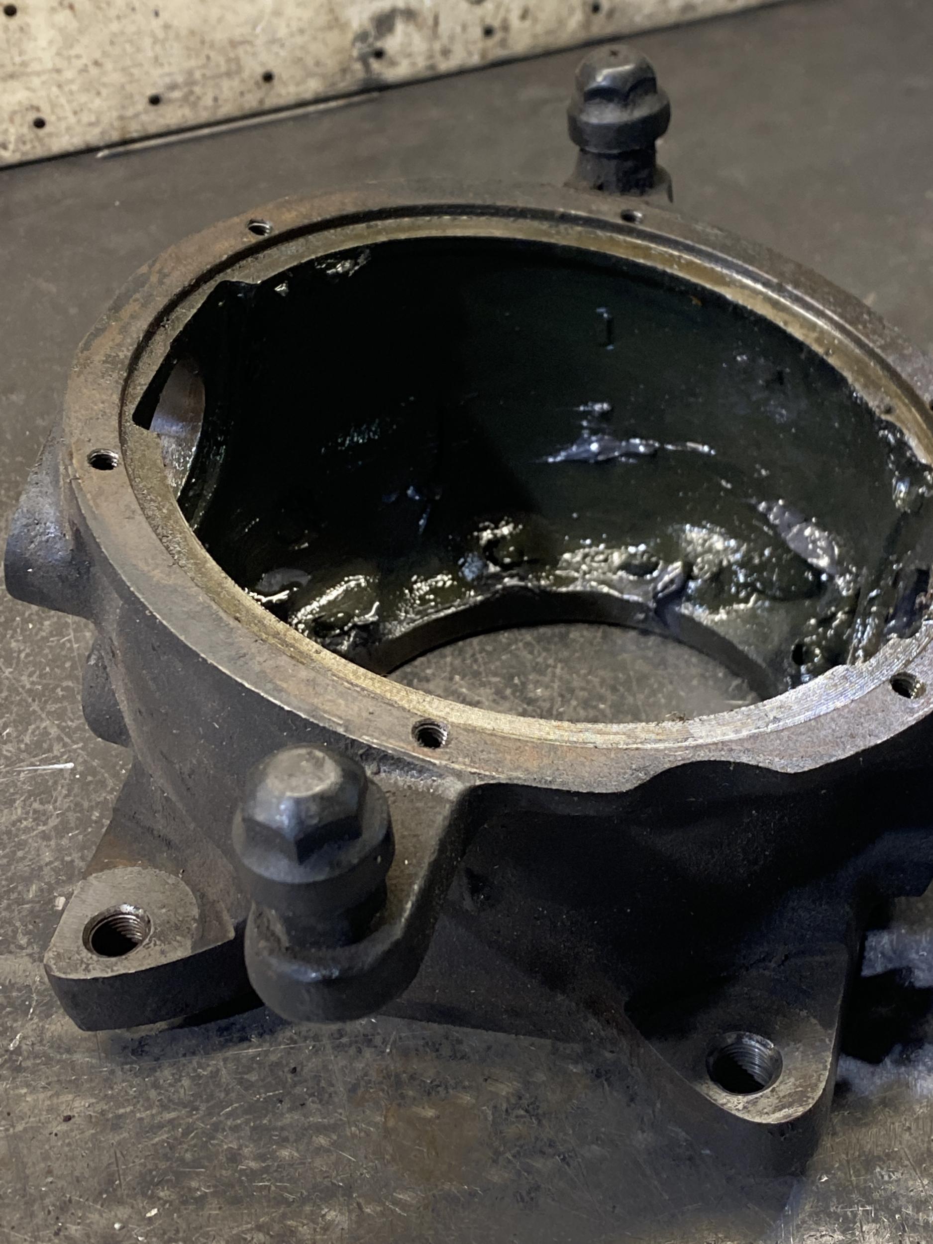

Vladimir24
Поастиковые колпачки на ограничителях кулаков.
    Всем привет.
    За голы эти колпачки потерялись, а может их и не было. Захотелось сделать по уму. Но база ЕРС на айпаде их не показывает.
    Подскажите номер млм какими пробками их заменить.

    Да их там по моему и не было никогда .
    • Откуда: Георгиевск
    1 час назад, Vladimir24 сказал:
    Всем привет.
    На сурфе на 17 болты-ограничители.Отлично налазиют пластиковые пробки от шампанского.Ещё живучий вариант-кусок подходящего шланга с металлокордом,на пару см длиннее болта.Простой шланг то-же можно,но хватает на пару месяцев

    У меня не было никаких колпачков изначально. Машина 78, мост как на 105 (почти).
    • Машина: Cruiser 80 3fe
    их там не было. если без них не можешь одень пару пробок от чего нить
    • Откуда: Москва, Куркино
    • Машина: TLC 80 VX, 1HD-FT 9262В7Ч1Ч5
    А нафига? Это ж не двухрычажка, где при каждом движении страшный скрип, если этих колпачков нет.
    можно и без них, почти 30 лет как-то обходился.

    Главное не колпачки а правильность регулировки, расшатанные шпильки сошки и мятые жестянки на фетрах , вот последствия.

    Есть там колпачки. Один потерялся, отдельно в каталоге их не нашёл, заказал ограничительные болты. Пришли без колпачков.

    в новой 105 не было никаких колпачков , в новой 79 по свидетельством выше тоже.  на своей 80 никогда их не видел хотя она у меня с пробега 30ткм

    аналогично, но при крайнем вывороте руля и старте\торможении стучат, заразы. Одел кусок шланга с оплеткой, который выступает 8-10мм. . . . И тишинаааа :)

    А они там зачем вообще? Вы со страшной силой руль в крайних положениях крутите? Прям до стука?

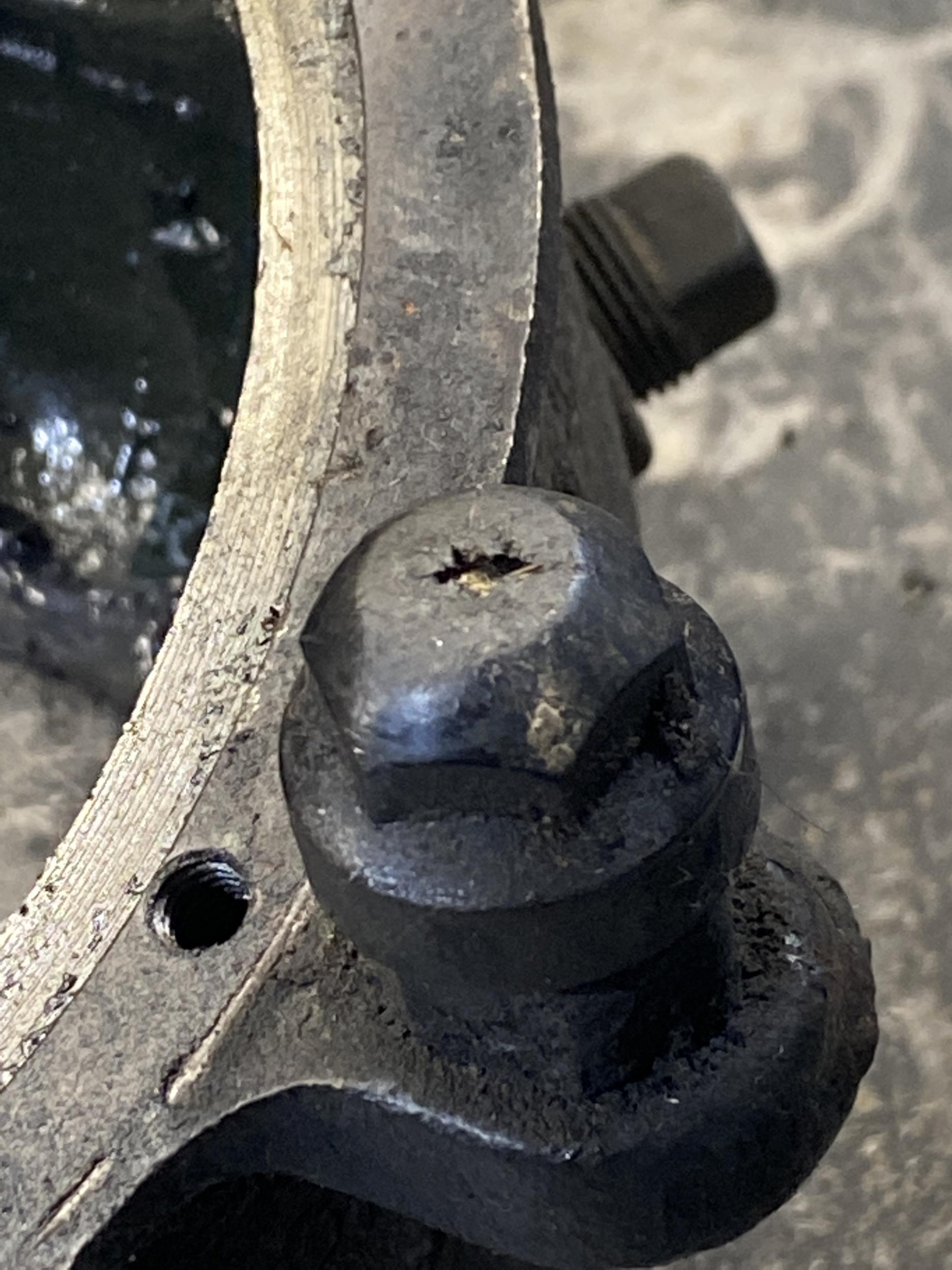

    Фиг знает - колхоз или нет, но выглядят как оригинал с сурфа и стоят на кулаке 80 Ки.
    И судя по износу , они там все таки как то работают.
