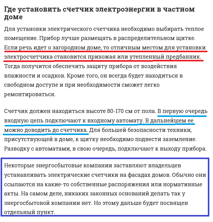

    Понимаю, что это пока только буковки, но много читал про все эти нюансы. Скорее всего поеду и попробую раньше поговорить на месте. в скрине и про автомат до счетчика, и про место установки.

    18.04.2021 в 16:04, саш сказал:
    Начну замену с ввода.  Ну и вопросы по вводу: сейчас просто и по старинке от столба 2 провода на "гусак" на доме , и сразу на счетчик. их буду менять(буду менять на СИП). вопрос  первый - можно ли, или нужно перед счетчиком ставить автомат(выключатель)? счетчик в доме. Поискал в интернете - разные мнения - и можно, и нужно, и нельзя . Наша энергосбытовая компания находится за 35 км от нас. нужно ли их ставить в известность и приглашать?
     Без одобрения и согласования с энергосбытовой что либо переделывать -менять нельзя, должна быть схема и ТУ, и пр документация (даже если ее нет у тебя на руках) и все должно соответствовать. В разных регионах разные требования и по этому форум по крузакам думаю тут не помощь.
