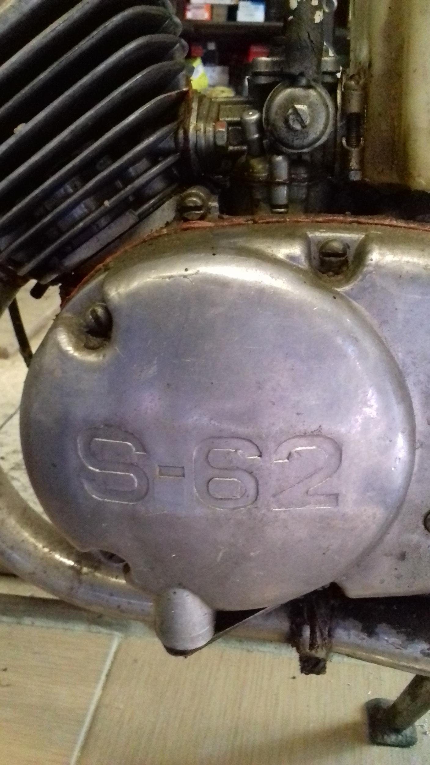

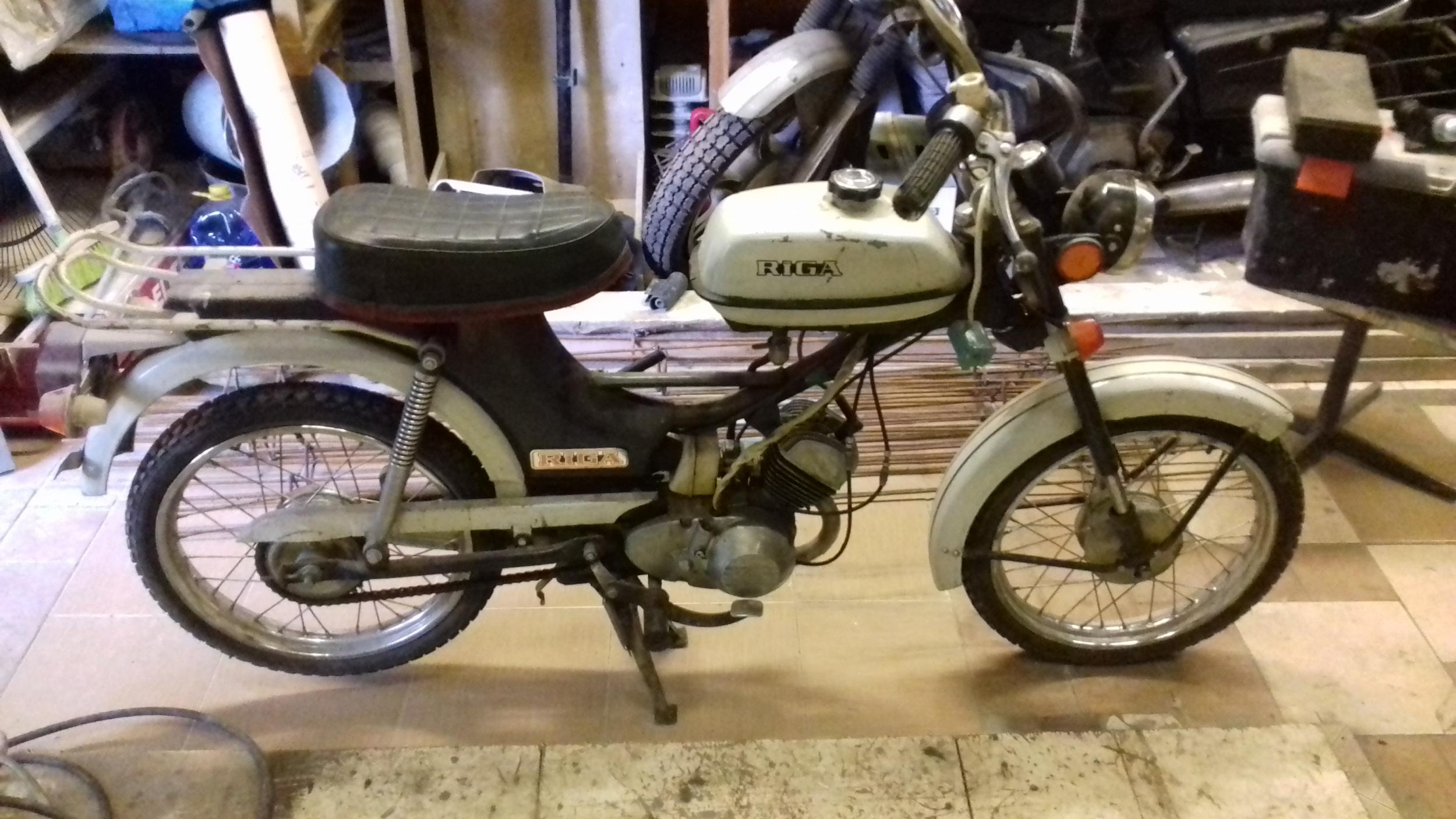

Всем привет. Вот такой зверек недавно у меня появился. Цель-восстановить до оригинала и будет со мной кататься на фаркопе, в отпусках для вечернего променада. Рама, перья итд( все что в синем цвете) будет окрашено в цвет моего 130. Мокик 38 лет хранился в теплом сухом гараже, пробег 370 км. кой чего не хватает-будем искать))). Сегодня промыл карб и бензобак, запустился с пол тыка,  передачи включаются но сцепление не расключается. Есть среди Нас обладатели этих игрушек?, кой чего не хватает-куплю, обменяю

Адгезия материалов, сцепу надо разобрать вручную разлепить.

Диски просто слиплись,разобрать-промыть-собрать.

С мопедами дело не имел, время будет сцепу разберу,спасибо за совет

Этот проектик для души, вечером гайки покрутить-от Всего, маленько, отдохнуть. У старшего  скоро дети(внуки) мож пойдут а может, средняя или младшая к сему проявят интерес.  Мои 97 кг он долго не вывезет)))
Нужен трос спидометра с шестеренкой и гофра на вилку(оригинал), может валяется у кого-куплю.
