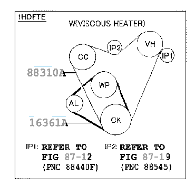

    В моторе слышен звон, с 2015 года ни во что серьезное не проявился, на видео слышно. Стоит из-за этого отказываться от покупки?
    Двигатель внешне нормальный, не сапунит, не дымит.
    Так может звенеть муфта доп насосика охлаждающей жидкости.

    1 час назад, Serega 105 сказал:
    вязкостного подогревателя? Тогда имеет смысл скинуть ремень и попробовать без ремня завести, я правильно понимаю, что ремень на кондей и нагреватель один, и его можно просто скинуть?
    • Откуда: Орехово-Зуево
    • Машина: TLC105
    Можно и так проверить или эндоскопом послушать
    1 час назад, konstantin-k сказал:
    Да

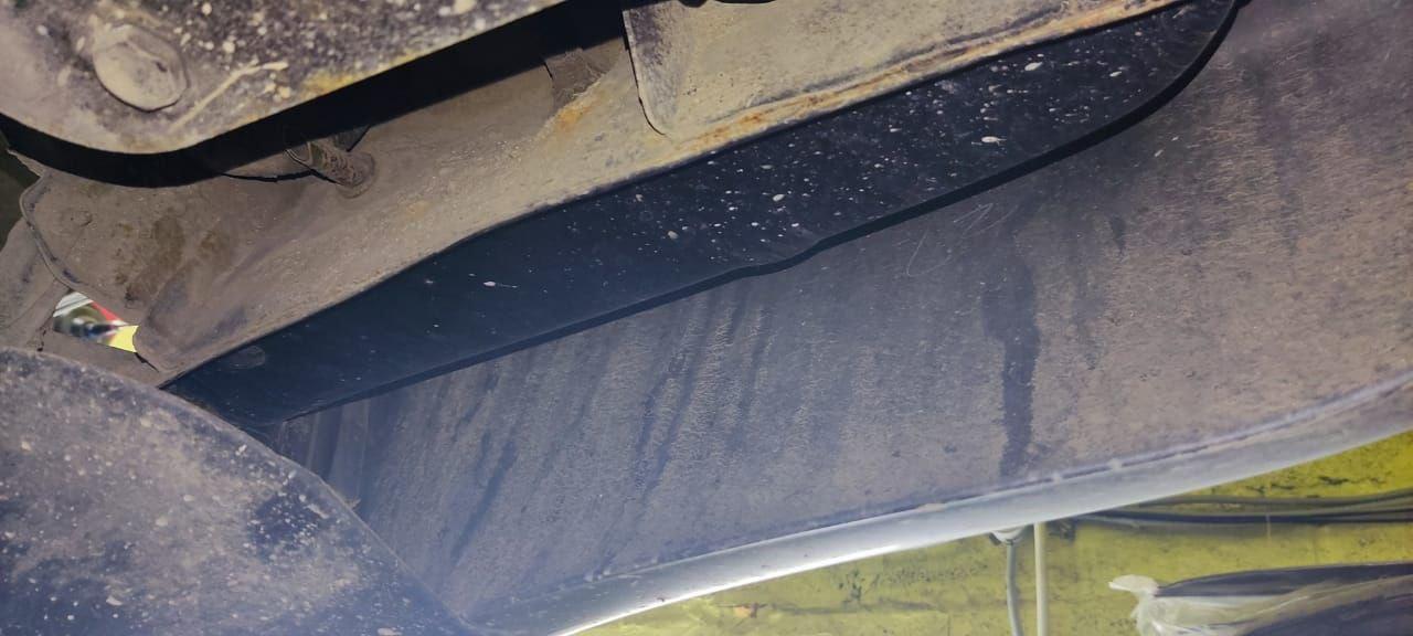

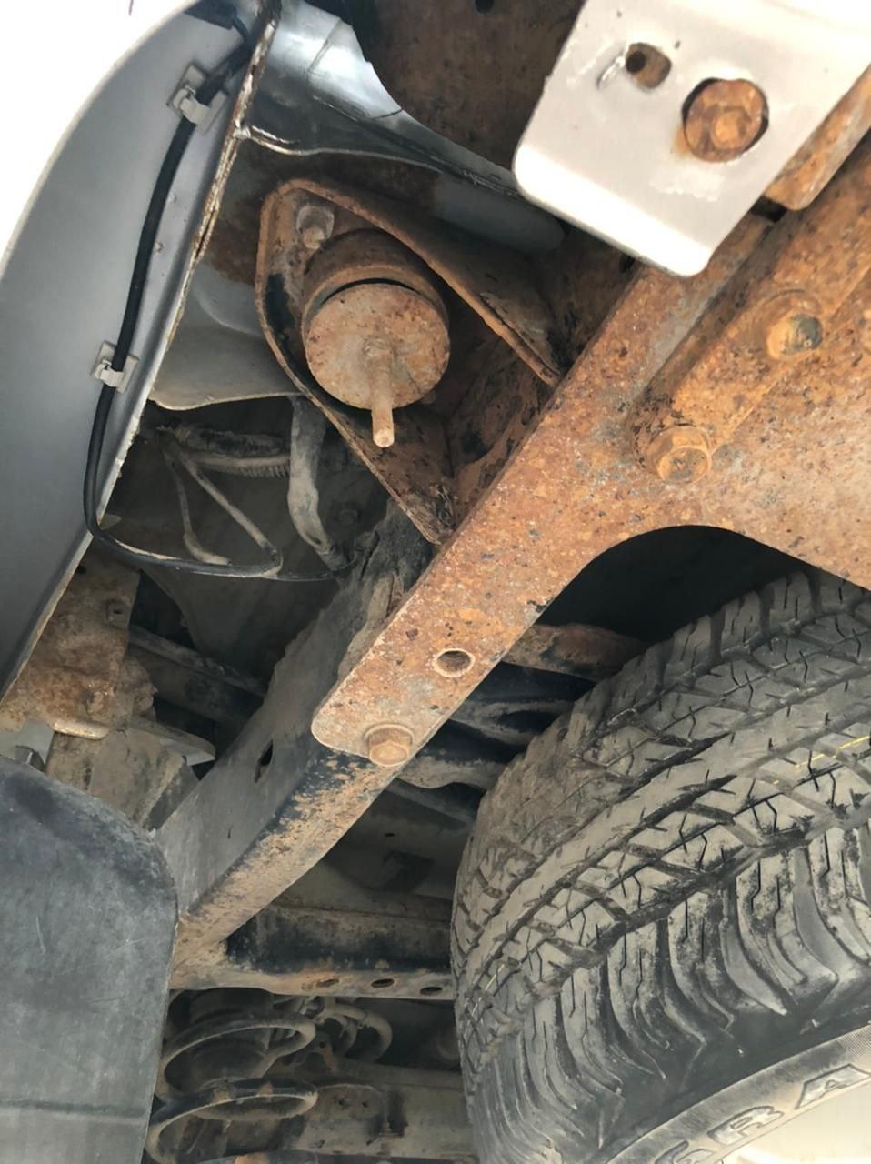

    3 часа назад, konstantin-k сказал:

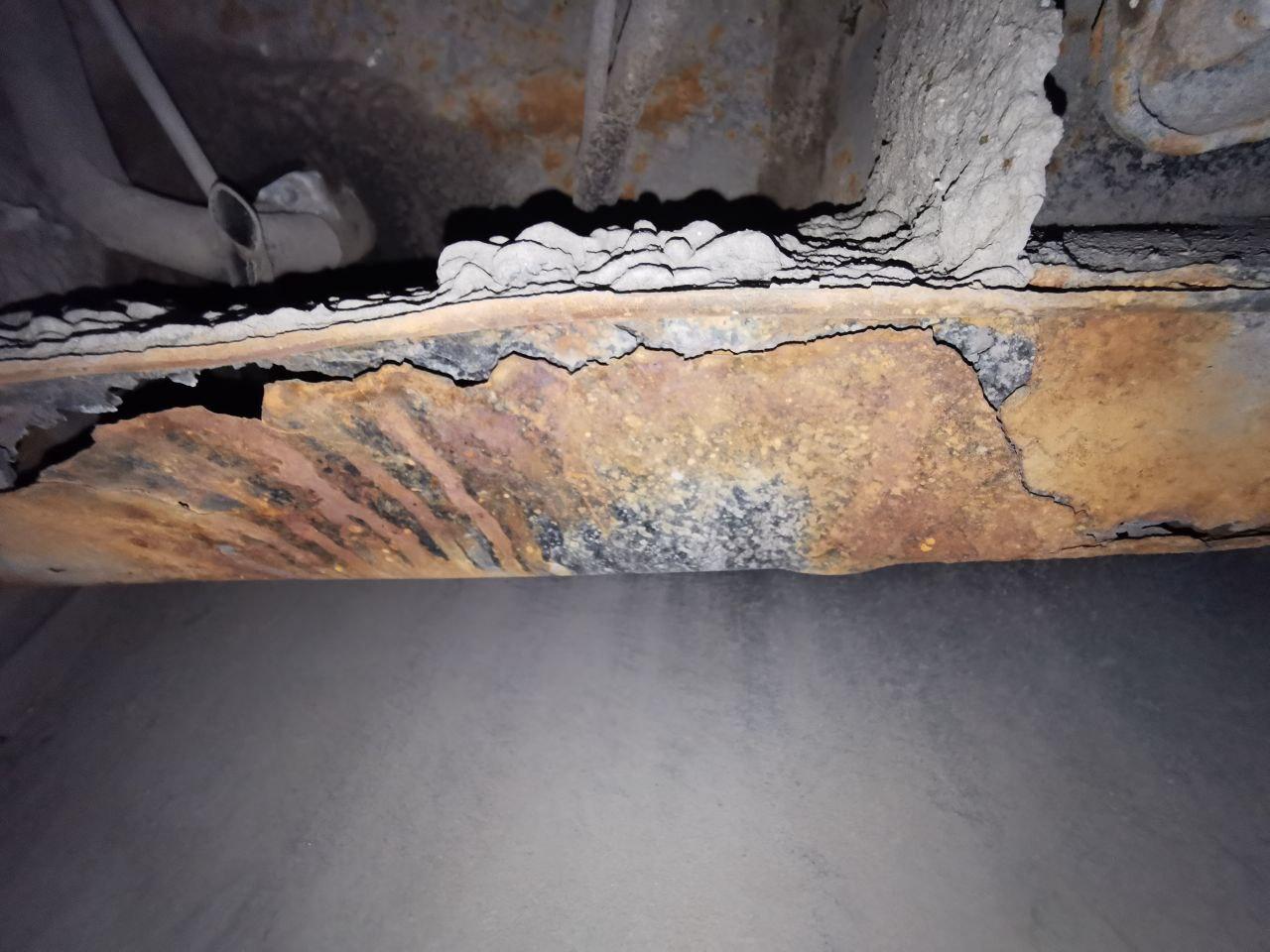

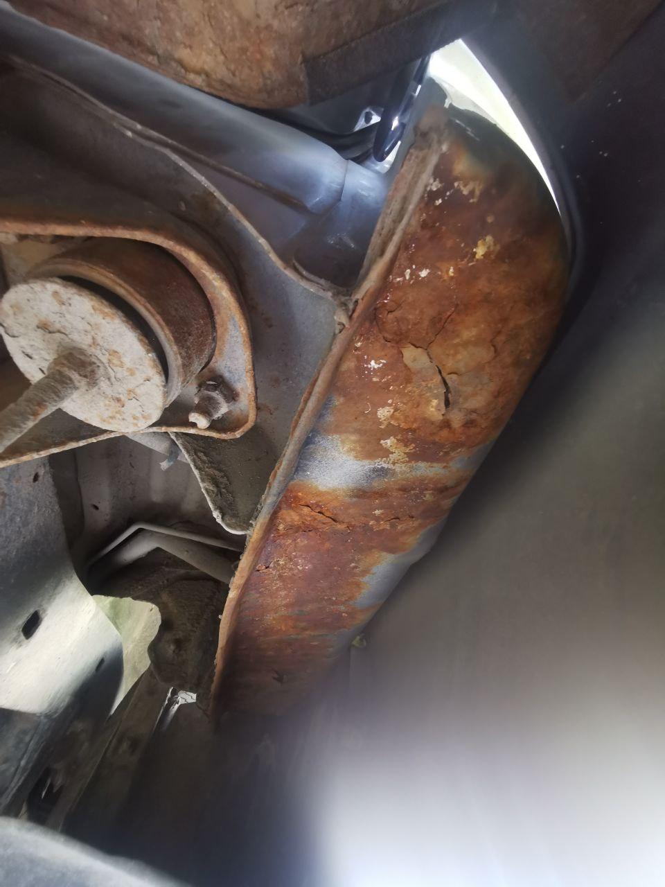

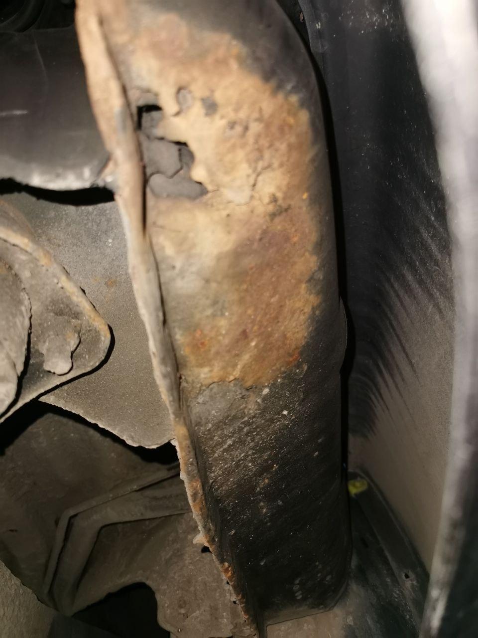

    Посмотрел ближайшие к Москве дизельные сотки 2005-2007, одни дрова, ниже фото карманов и цена в объявлении:
    1. 1400 000, 2005 год, двигатель сапунит, из щупа выкидывает масло
     photo5206629772103366054.thumb.jpg.020a490b02055c8ca721b2d6c74fc62c.jpgphoto5206629772103366055.thumb.jpg.dbec3121886c12ca342e5a471c64495a.jpg

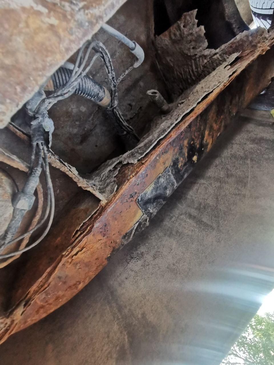

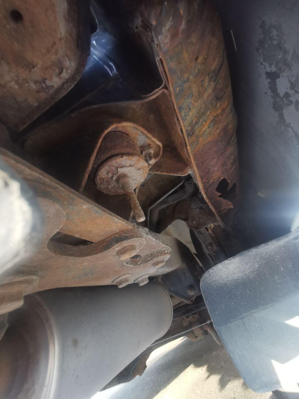

    2.  1 670 000, 2006 год, задний контур кондея обрезан (никак не замотан, набирает влагу), вся рыжая, сквозная коррозия в том числе по низу переднего крыла

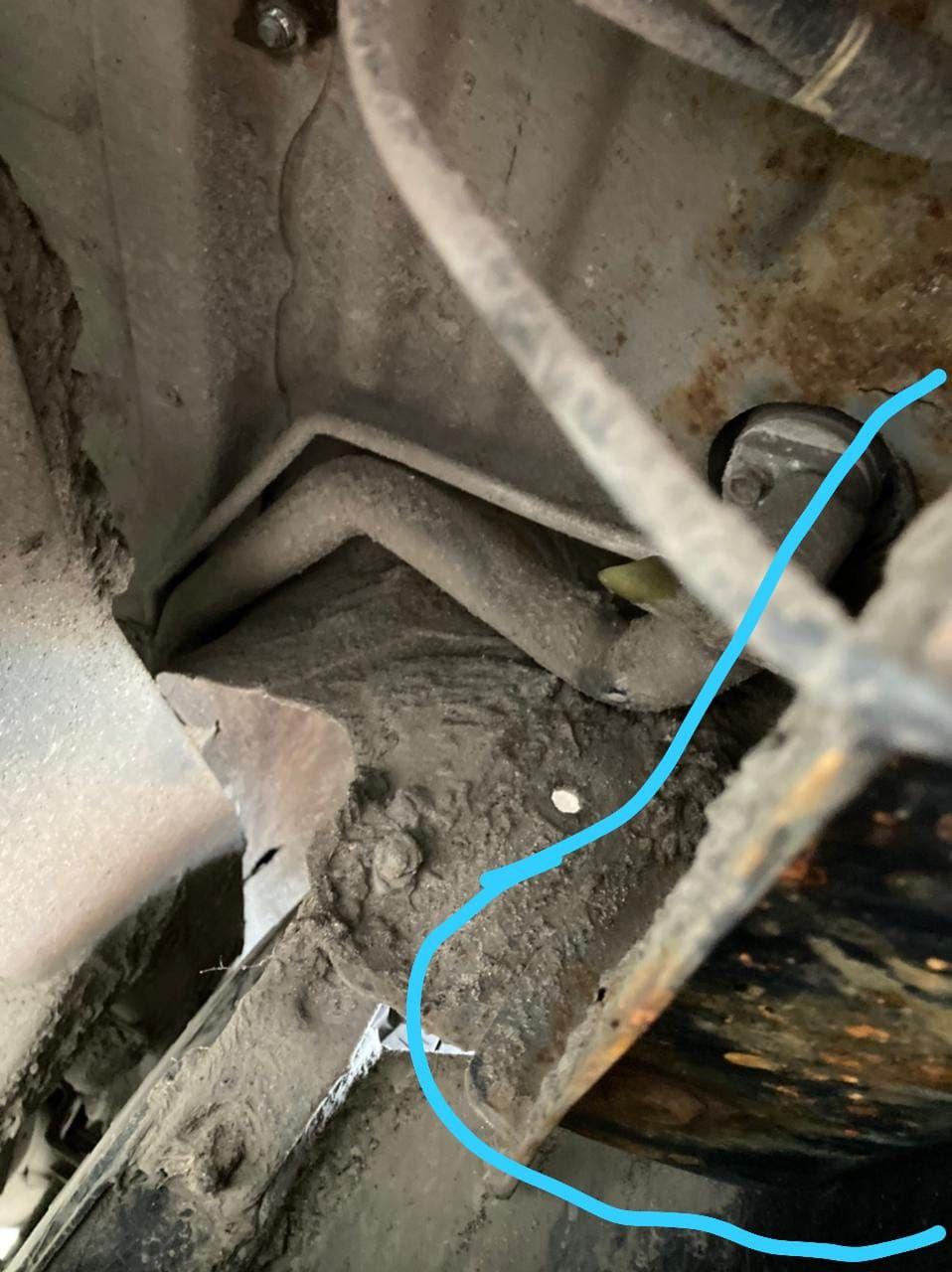

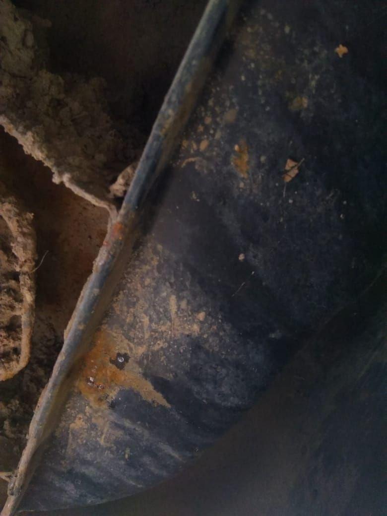

    3. 1 700 000, 2006 год. Работает все кроме антенны, передние крылья крашены, в целом все понравилось, но карман справа гнилой, видна латка на сварке, низ кузова обработан антикором.
    photo5206629772103366052.thumb.jpg.b7ce969af22a75253779211df35bd2ec.jpgphoto5206629772103366053.thumb.jpg.cbc160b1f13358ca3c75080957e2dc29.jpg

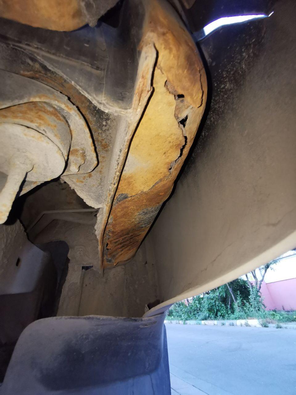

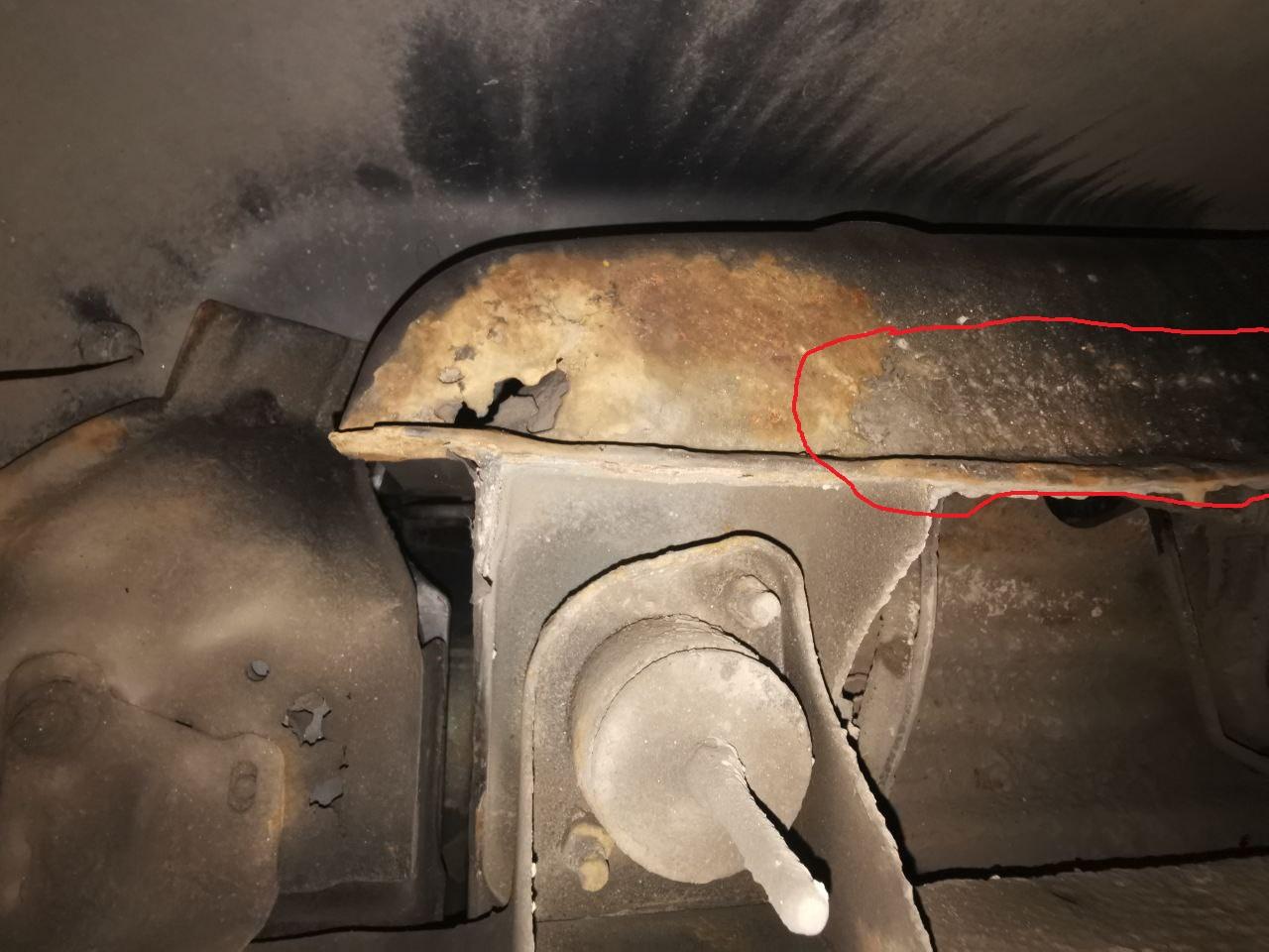

    6. 1 800 000 2006 год , правая арка втруху, похоже, что продать желания нет, поэтому такая цена
    1890682143_photo5206629772103366048(1).thumb.jpg.01b1a3b4930192ceca5db5af734e2d56.jpgphoto5206629772103366050.thumb.jpg.aaf617d94584c3ae6ff50f9072587719.jpg
