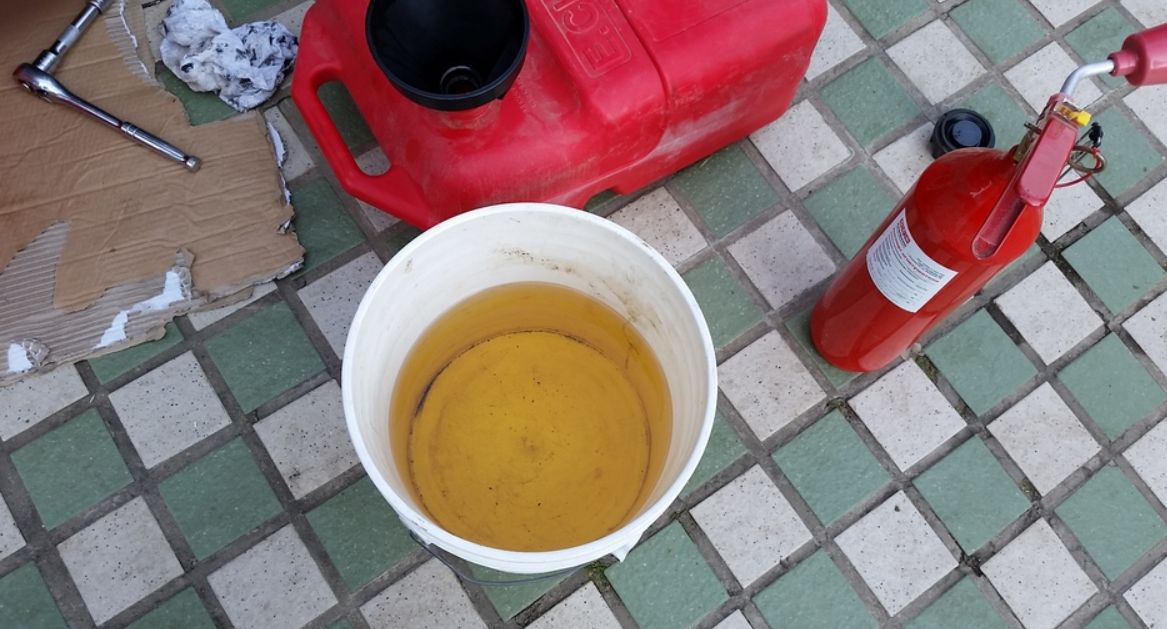

перегрев бензина. он в баке еще жидкий а когда попадает в насос - закипает - насос не качает.
такое случается когда бензин из конденсата, его в баке мало и на улице жарко. либо ты свапер рукожоп и воткнул внешний бензонасос где нить под капотом но это не твой случай )
разбавил нормальным бензом и все нормализовалось
1432323268_.thumb.png.5a872d659bb3700ed12e617d913fe8a9.pngвот на фото эта хрень.
