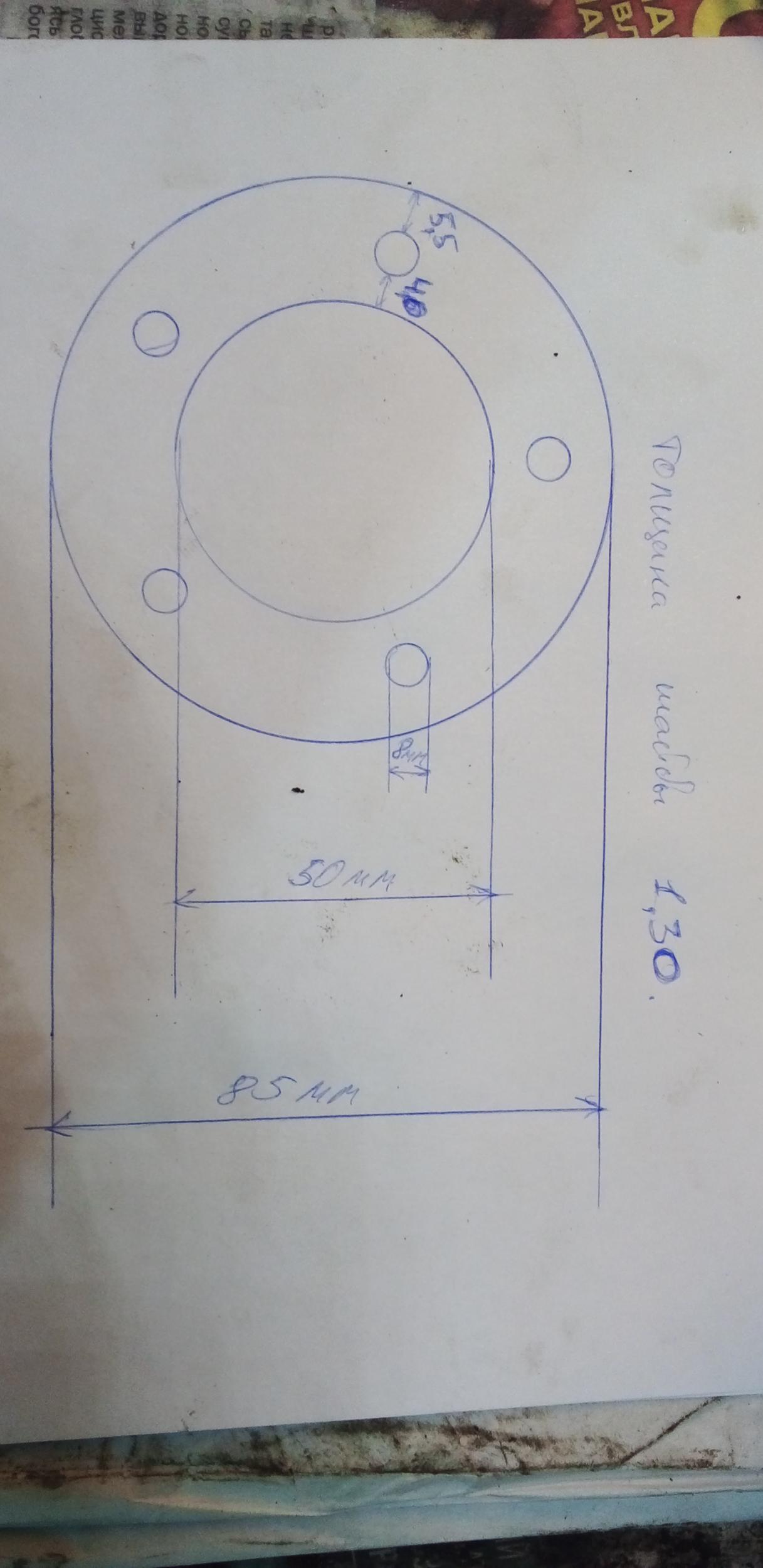

Просто для одних - это попытка, а для других - рутинная работа. Поэтому и результат разный. У нас и камни правят часто, и инструмент поверяют регулярно, и много чего другого делают, чтобы попадать в нужную точность. :thank:
  • Откуда: гор. Горький
6 минут назад, WAR сказал:
нам так же сказали. но увы. вместо 1,30 в четырёх местах получаем 1,31 130, 13,1 1,32...
а по запросу в сотку, получаем ответ: наши станки не могут, можем где то там, но цена будет плюс дохера чем у оригинала...
чертёж же выставлял в теме., многие откликнулись
Изменено пользователем Блинов Александр
  • Откуда: Ярославль
8 минут назад, Блинов Александр сказал:
Ну ты хочешь шайбу на оборудовании уровня подрядчика тоеты заказом в микро партию..... Естественно цена изделия будет высока. Закажи миллион шайб и цена другая будет.
11 минут назад, WAR сказал:
этот миллион почему ограничивается в численности заказа 4-6 шайб, и у всех подрядчиков начинаются проблемы. мы в апреле заказали 10, и ток сейчас пришли крайние...
легко говорить когда на прямую так не касались, правда?
естественно наш итерес в больших размерах, например как 1,35 или 1,40... машины стареют, растут, но увы, в этой теме так же скидывал фото нового "дифа", из-за того, что именно из-за этой причины оно имеет спрос
П,СЫ.....;  и вообще не понимаю, схерали начались отмазки на уровень и тд, это ж просто...как делать нефиг! так же тему начинали, не?
