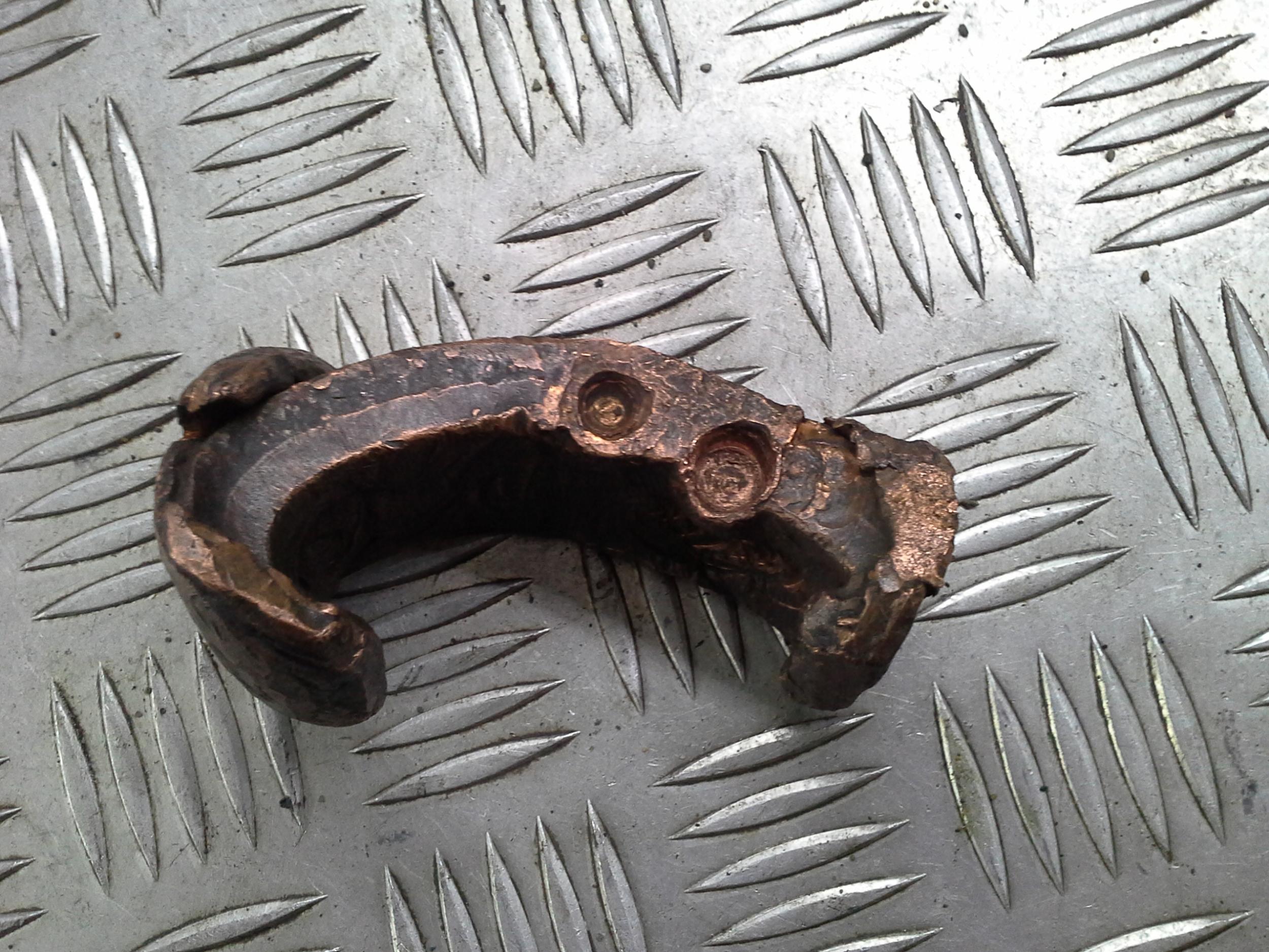

  • Машина: TLC-105 GX 4500
4 минуты назад, =^. .^= сказал:
Медный молоток лучше.
Пробывал, мне не пошло, в одну точку сложно попасть, боёк лохматится,
На фото есть два углубления- 8мм для 80ток, 10мм для 100ток.
