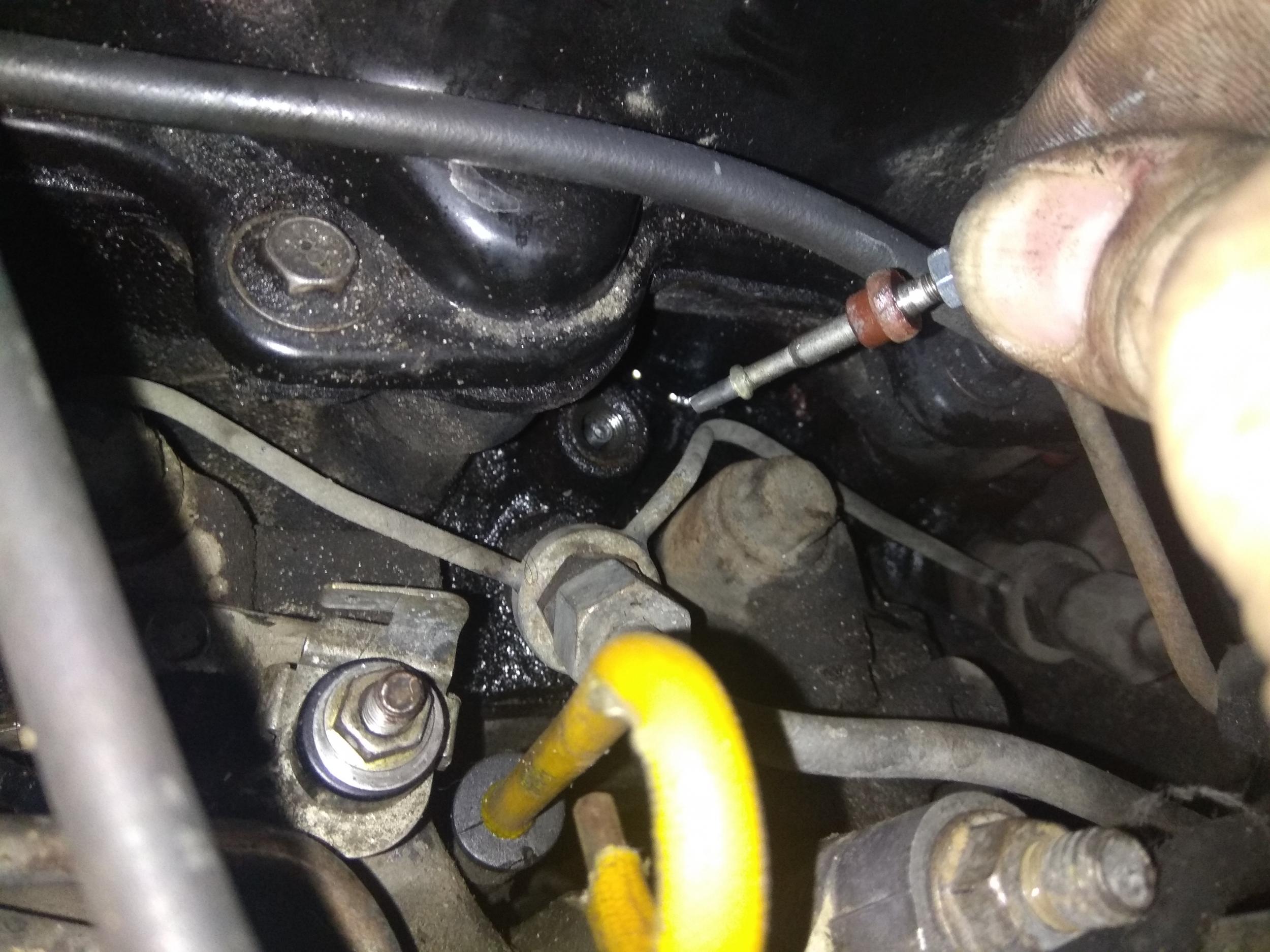

ALT 14 Откуда: Москва Машина: LJ72 3L TSL 32", Hiace 93г, Т1 TD27T 90г...ОКу таки продал ( #21 Опубликовано: 26 августа 2021 (изменено) Подвижки есть, но вот поздно написал - накрутил таки гайку на электрод на 3й свече, вбил его, потянул, вбил, потянул, вроде пошел... но всетаки лопнул Зато получилось достать жало первой свечи - оказывается таки вздулось на долю мм, но получилось вынуть именно после нескольких забивания во внутрь, проливки, а после опять дергания/забивания... Изменено 26 августа 2021 пользователем ALT Вверх Поделиться сообщением Ссылка на сообщение Поделиться на других сайтах

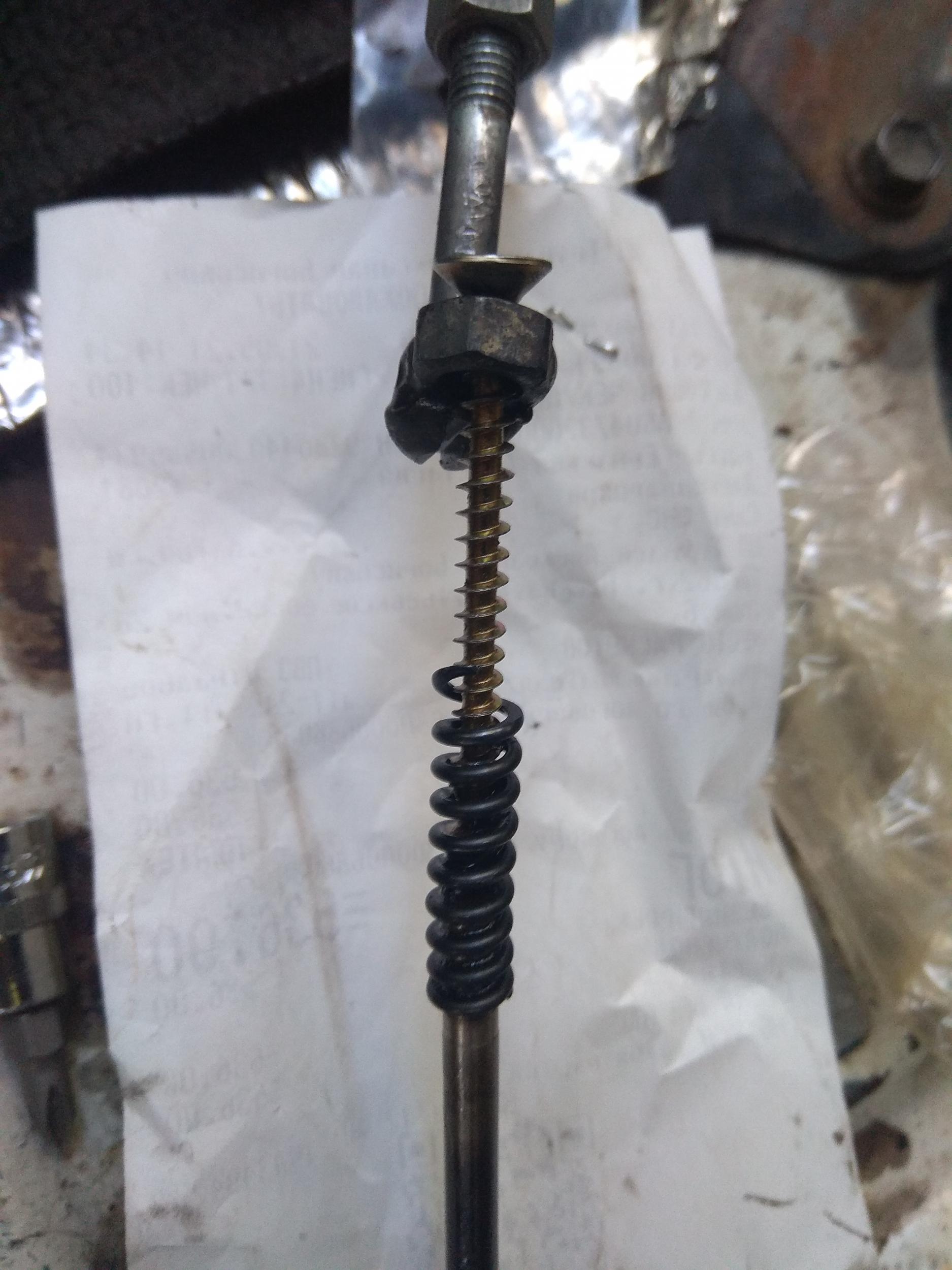

Andru714 186 Откуда: Екатеринбург Машина: 4RUNNER130 2LT #23 Опубликовано: 27 августа 2021 Позравляю! 18 часов назад, ALT сказал: потянул, вроде пошел... но всетаки лопнул Чуток задави обратно, подбери длинный черный саморез по металлу такой, чтобы почти заходил, если слишком толстый больше шансов расколоть как на первой свече, отрежь шляпку и в шуруповерт. А дальше что сердце подскажет). Остались 2я и 4я? 7 часов назад, Блинов Александр сказал: на впуске считай прокладки под замену 99% Есть противопоказания к хорошему (рейнц в алюм. баллоне под давл.) герметику в данном соединении? пробовал, в принципе при демонтаже отлипает не страшно. Читал в этой ветке, ставили впускной на герметик, вокруг становилось сухо. 7 часов назад, Блинов Александр сказал: А в хайсе наверное все колектора снимать На Л можно сперва снять коллектора, на турбовом - турбокорректор ТНВД мешает снять впускной, нужно насос снимать или пытаться выкручивать шпильки из блока. кран особо и не нужен. Зацепить поперек в салоне над двигателем трубу/брус, стропой через крышу, а к трубе мебельную стяжку и подымай потихоньку, пока доски не войдут между гбц и кузовом. Видел на микробусе двиг через салон/дверь сдвижную доставали. Вверх Поделиться сообщением Ссылка на сообщение Поделиться на других сайтах

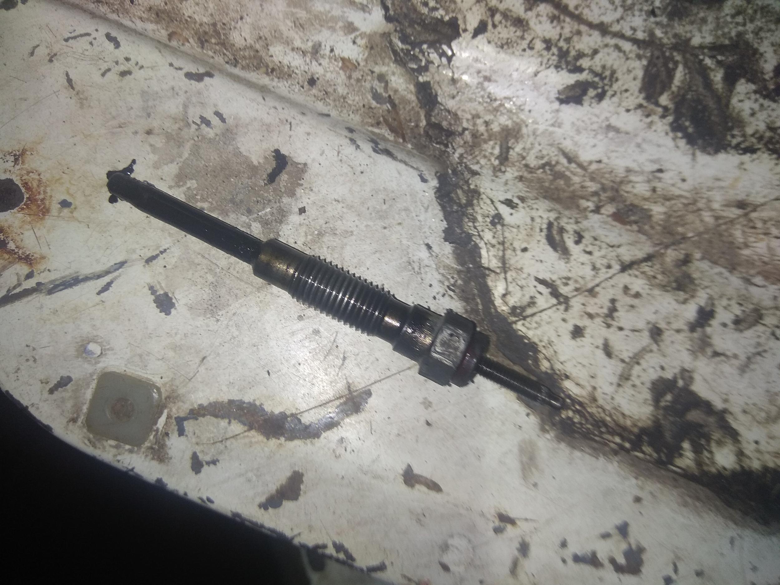

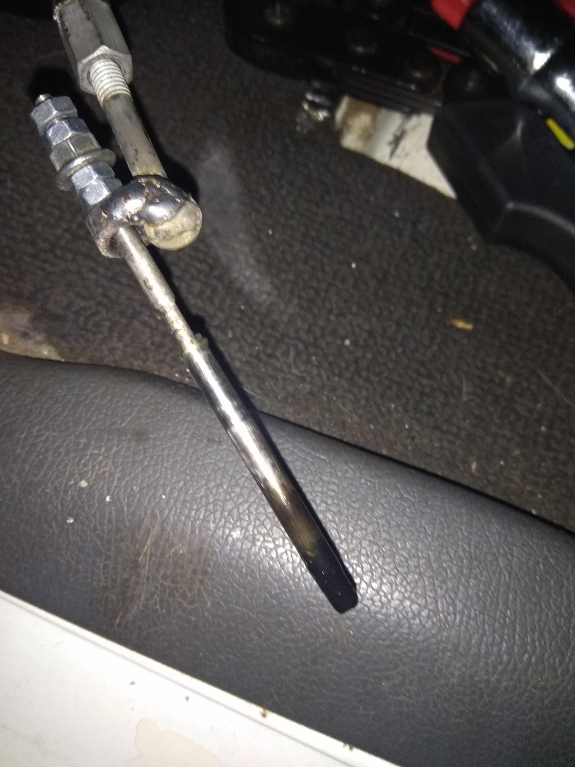

ALT 14 Откуда: Москва Машина: LJ72 3L TSL 32", Hiace 93г, Т1 TD27T 90г...ОКу таки продал ( #26 Опубликовано: 3 сентября 2021 (изменено) Фу!!! Победил таки все свечи! По исходным: 1 свеча, вынут корпус в сервисе, жало с электродов в головке 2 свеча, вынут корпус предыдущим хозяином и оборван электрод 3 свеча, сам начал выкручиваться после сервиса, вынул корпус и оборвал электрод (жало осталось), 4 свеча - в сервисе сказали, что тоже не пойдёт и тоже выкрутится только корпус... А дальше, вспоминаю, что сказали в сервисе, что нужно снимать голову, отдавать спецам по головам... А это 30 за съем установку и ещё неизвестное колличество тем кто будет ковырять голову... В результате решаем пробовать вынуть самостоятельно... Сначала все залил очистителем карбюратора, сделал маленький обратный молоток, им подцепил электрод первой свечи и... Забил жало внутрь :), дальше потянул, забил, прыснул... И так много раз и жало таки вышло Взялся за вторую свечу, накупил разных сверел, метчиков... Минидрель... - предполагал, для начала, засверлиться в электрод, нарезать резьзбу и дёргать как первую, только осторожней - не вышло, в результате просто высверлил электрод и закрутил саморез и дальше по схеме со свечей N1, только бил и дёргал уже не за электрод, а за саморез 3 свеча вынималась так же как вторая, только уже без попыток засверлиться в электрод - высверливал сразу Ну а 4 свеча вчера выкрутилась без разбора - все это время я её прыскал очистителем карбюратора, ну и когда выкручивал, делал это отвёрткой, чтоб не порвать, и конечно туда/сюда крутил много раз. В результате на замену свечей у меня ушло 2,5 инструмент, 2 в сервис, что порвали первую свечу и больше 2х недель переживаний Изменено 3 сентября 2021 пользователем ALT 11 Вверх Поделиться сообщением Ссылка на сообщение Поделиться на других сайтах
