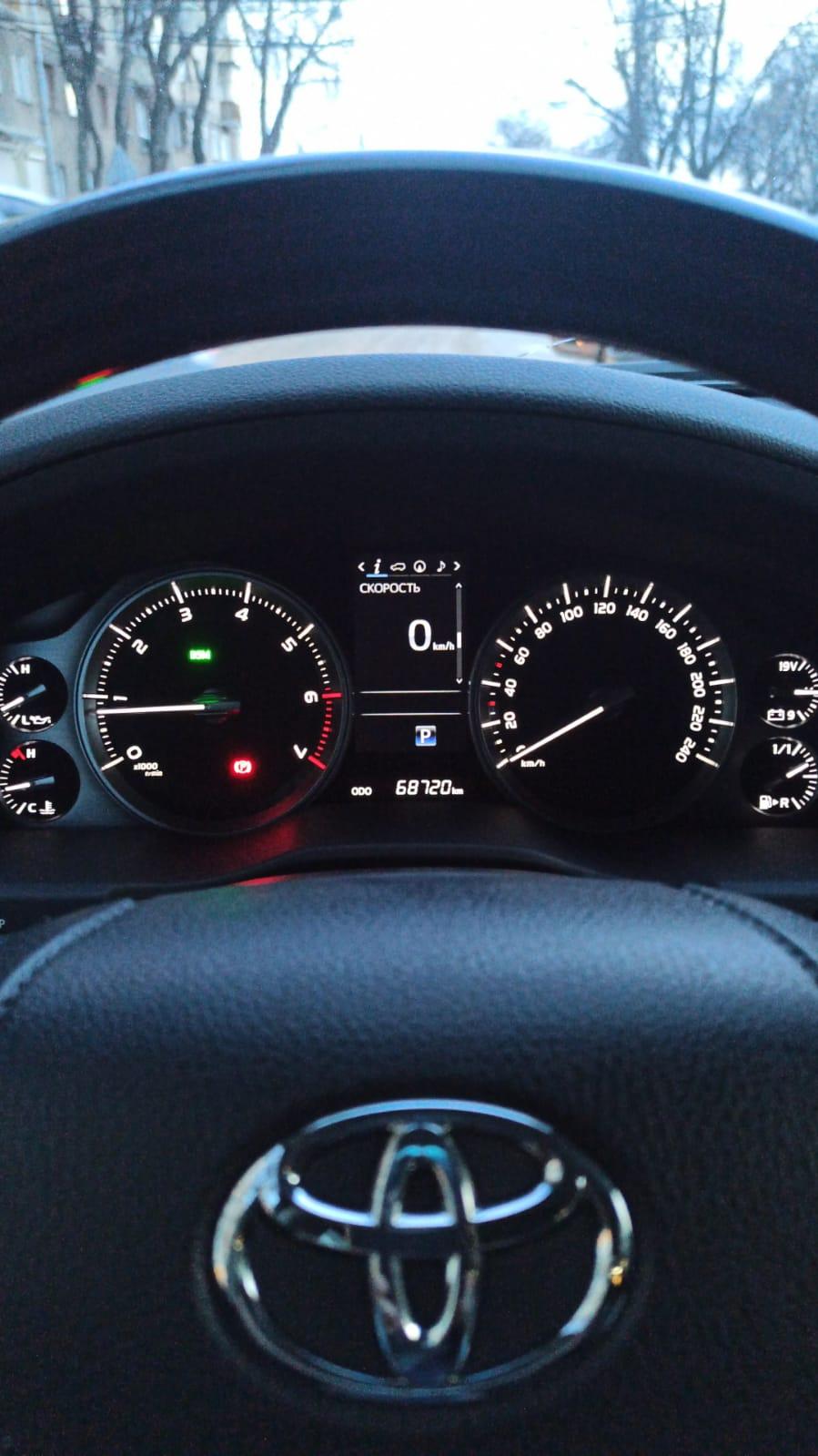

- эксплуатация авто продолжается, машинка накатывает КМ активно.
На 1.11.22 уже 40+ пробега после ремонта.
Пробеги в основном трасса, расходники оригинал, масло вязкость 5w40. Переодичность ТО - каждые 10.000 км

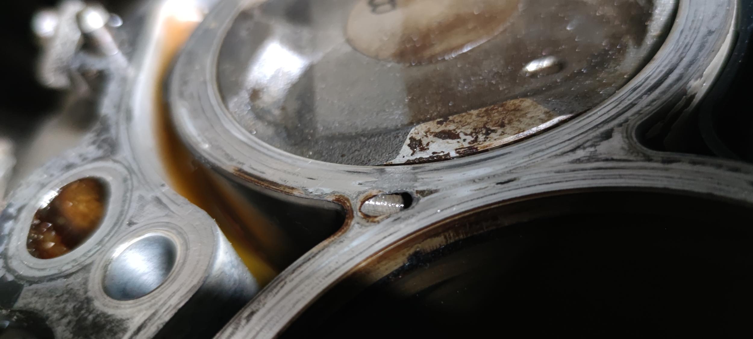

Андрей доброе время суток у меня такой же движок прошел 260т.км и все на газу , года 3 назад начал понемногу   уходить антифриз сегодня озвучили приговор 8й цилиндр  капли воды в нем остальные сухие и газы в охлаждайку давить стали визуально видно в росш.бочек, подскажите пожалуйста стоит вторую голову дергать , и движок вытаскивать или по месту можно без особых проблем снять, и если не тяжело подскажите что дополнительно нужно поменять может какие подводные камни есть буду очень признателен, добавлю к описанию в движке кроме масла , ох. жидкости и свечей не чего не менялось, заранее благодарю

Доброго! 🤝 Если Вы хотите так же уверенно проехать ещё 260 т.км, то конечно лучше произвести полную дефектовку двигателя, с его полным разбором. Особенно внимание плоскости блока под ГБЦ на кривизну, тем более что есть вопросы к антифризу в цилиндре. Но скорее всего Вас от этого отговорят, найдут 1000 причин 😀 не мешать машине работать и дело закончится минимальными движениями.
В общем сложно мне Вам дать убедительный совет, но как минимум вторую ГБЦ я бы поднял к осмотру. Тут даже чисто технический / физический момент связанный с равномерной нагрузкой на блок цилиндров при затягивании ГБЦ. (когда пара - это правильней)

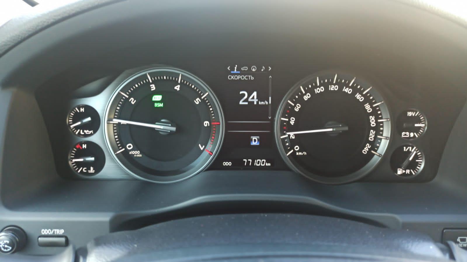

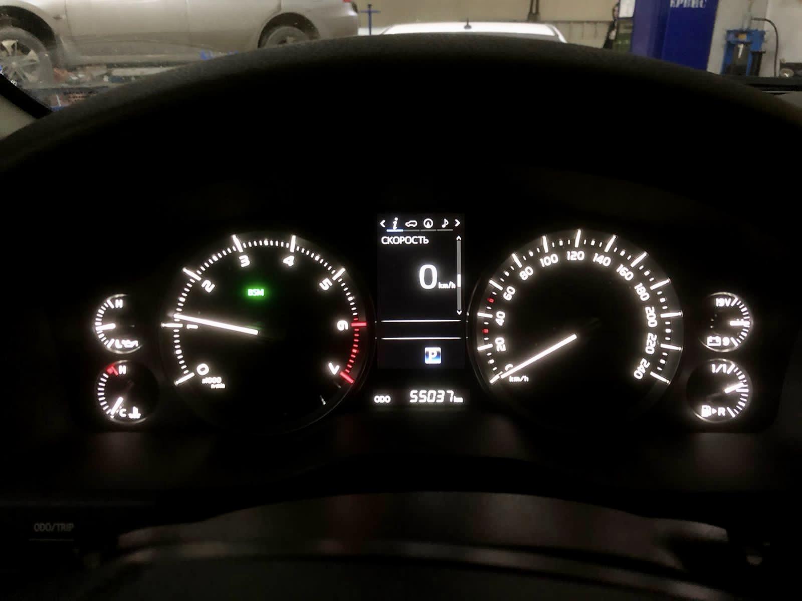

По теме:
55.000+ км за 11 месяцев эксплуатации после капитального ремонта двигателя.

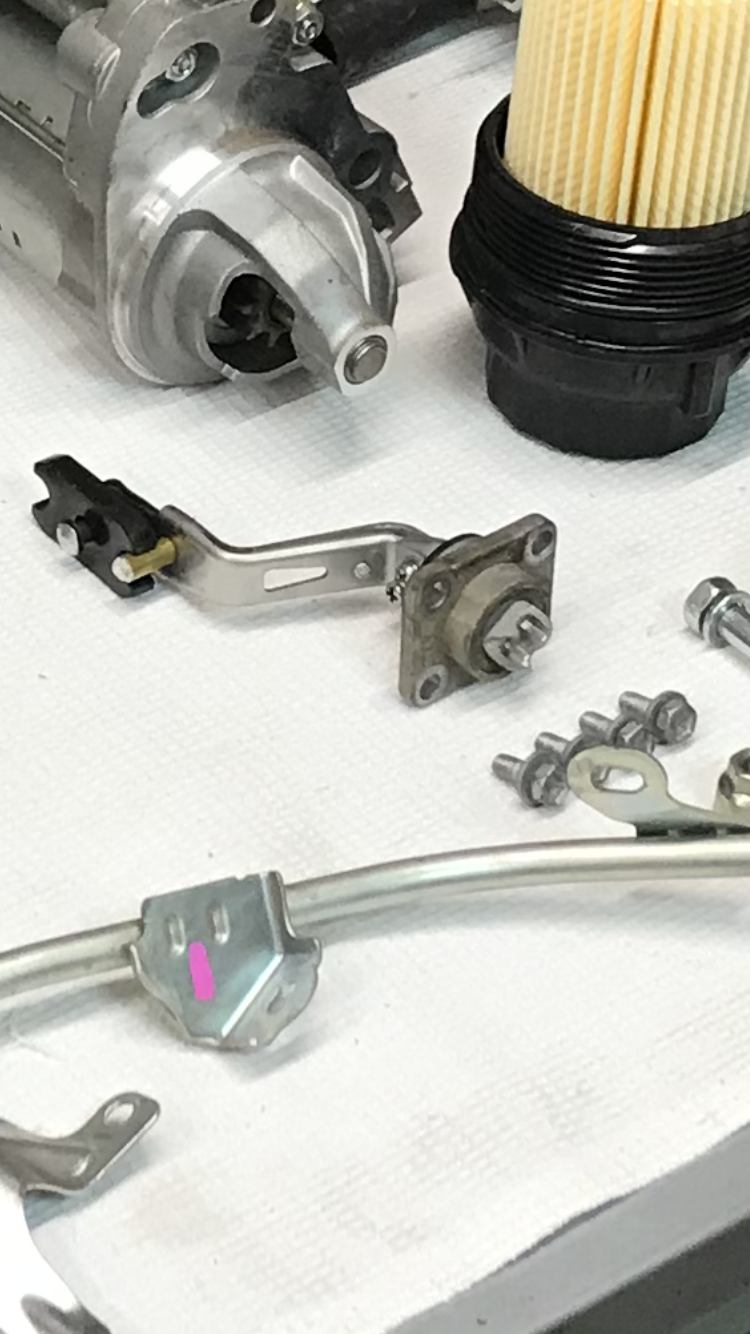

21 час назад, Top_Fuel сказал:
 ну и датчик уровня масла в поддоне тоже заранее снимите, как правило ВСЕ их ломают ...
Датчик уровня масла в поддоне на 1UR-FE ???
  • Откуда: Тамбов
  • Машина: Turbo Honda Prelude
44 минуты назад, RVK сказал:
Конечно.
Аварийный датчик низкого уровня масла и в 1UR и в 1VD. Только в 1VD он часто залипает в верхнем положении, и отлипает уже когда мотор разобран. 🤣
  • Откуда: Тамбов
Вот он как раз поломанный сертифицированными специалистами и лежит на столе. 😀 Позже заменил, ибо не вник сразу, думал от 1VD идентичный...

Андрей доброе время суток вот такая бидошка на 8м цилиндре решили  шлифовать блок подскажите пожалуйста как быть с прокладками так как и гбц тоже шлифовать, цепь и натяжители тоже придется менять ?  заранее благодарю

Да ничего страшного. Если очень-очень точно выставить, то вполне возможно в 0.1 мм уложитесь по обработке. Можно за толщину прокладки и не переживать. Если свыше 0.1 мм - напишите / позвоните, объясню вам как правильно из 4-х собрать 2.
Болты ГБЦ однозначно новые устанавливайте, и к моменту их затяжки вдумчиво нужно. (мануал реально лукавит доворотами по градусам, печально будет убедиться в этом)
ГРМ - да цепи и натяжители у Тойота дешевые, конечно лучше заменить. Так-то судя по фото двигатель похоже за 100-ку шагнул?

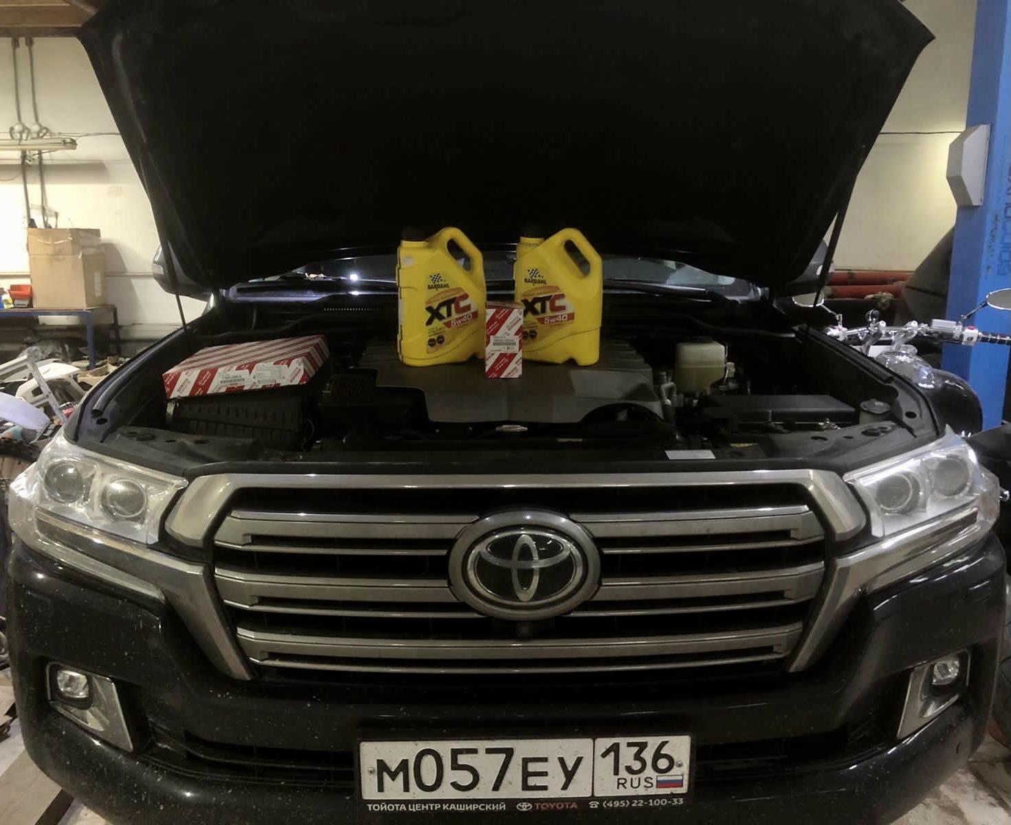

Не реклама, просто делюсь жизненным моментом отремонтированного 1UR.
Прошёл ровно год эксплуатации после ремонта двигателя. Пройдено 63.000 км в режиме повседневной эксплуатации, где трасса 90% пробега.
ТО каждые 7000 км, вязкость масла 5/40. Расхода, угара - нет.
Так что в принципе такой вариант ремонта двигателя имеет право на существование. Toyota очередной раз подтверждает свою ремонтопригодность. 😀
