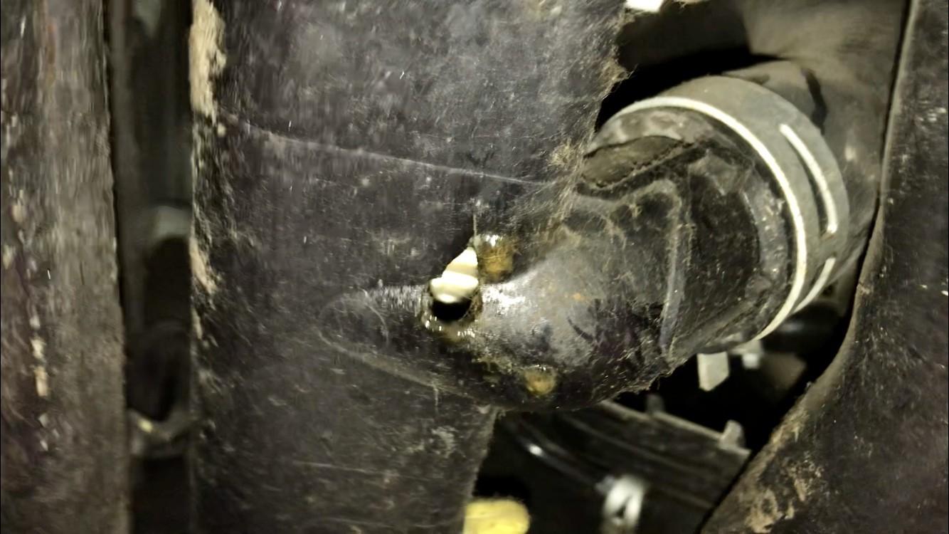

    Вот собственно и почти окончание истории ремонта / восстановления данного двигателя. Двигатель был установлен, а/м собран, установлен новый радиатор охлаждения,вместо дырявого, из-за профессиональных движений дипломированного специалиста ОД... Но не будем о грустном, ибо впереди более радостные моменты, - это запуск двигателя. Залиты тех.жидкости #bardahl , не пропаганда, просто мой выбор.
    В ГУР только оригинал. Пустив жизнь по проводам, засветилась панель приборов ? а там даже не 17.000 км пробега как я услышал в начале всей истории, а 13.409 км ... жесть... Ну да ладно, что есть, то есть. Разогнал по системе масло классическим способом, устанавливаем свечи зажигания, катушки (благо хоть их вернули спустя 5 месяцев, и на этом спасибо) и заводим двигатель ?
    Всё Удачно, всё радует. Давление масла в двигателе контроль механическим способом, на штатный не стал расчитывать. К 1VD я уже привык, очень редко проверяю дополнительно, а вот для 1UR решил перестраховаться. Показания меня устраивают, в процессе обкатки буду контролировать. Работает двигатель замечательно, по другому быть и не может. Далее процесс обкатки, проверки и подведение финансовых итогов сего мероприятия. Так что будет ещё один пост на эту тему. ?

    И так, подведём итоги восстановления данного двигателя. Процесс был не быстрый, 27.08.2021 привезли в коробках набор запчастей..., а готовый автомобиль был отдан 10.03.2022 Не быстро, но главной задачей был результат.  Двигатель был восстановлен, обкатан, испытан на протяжении 2145 км при различных нагрузках. Будет служить достойно, если снова его не загубит какой-нибудь криворукий работник дилерского центра ... ?
    Бюджет всего мероприятия составил 600.000₽ , что для такого автомобиля даже как-то не серьёзно звучит, особенно в крайние дни. ?
    Вот в принципе и всё. Особо добавить нечего. Двигатель в ремонте не сложный, в эксплуатации по сравнению с 1VD скучный... Вроде и сил в нём не мало, и прошивкой даже чуть добавили, но не впечатлил. А содержанием его на протяжении испытаний даже расстроил. Жрёт в городе как лошадь, хотя по трассе удавалось его до 16 литров / 100 км уговорить. Понимаю почему не брезгуют переводить его на газ.
    Всем Спасибо за Внимание! ?
    п.с. вот собственно и проблема которая привела к этой истории
    след от вкрученного длинного болта защиты картера...
