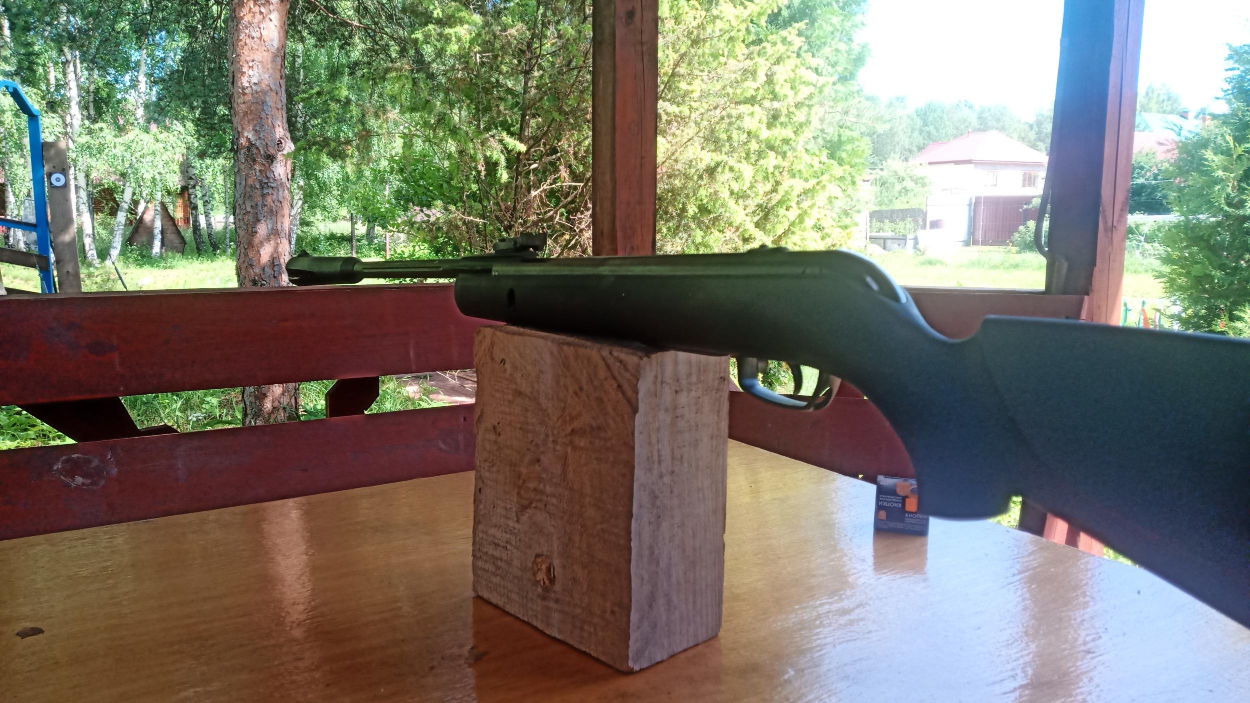

    7 часов назад, Tikk сказал:
    Куда крутить настройки?
    Покажи пульки.
    Очки хорошие? Заваливаещь.
    Поменяй упор на мешок, можно с рисом вместо песка.

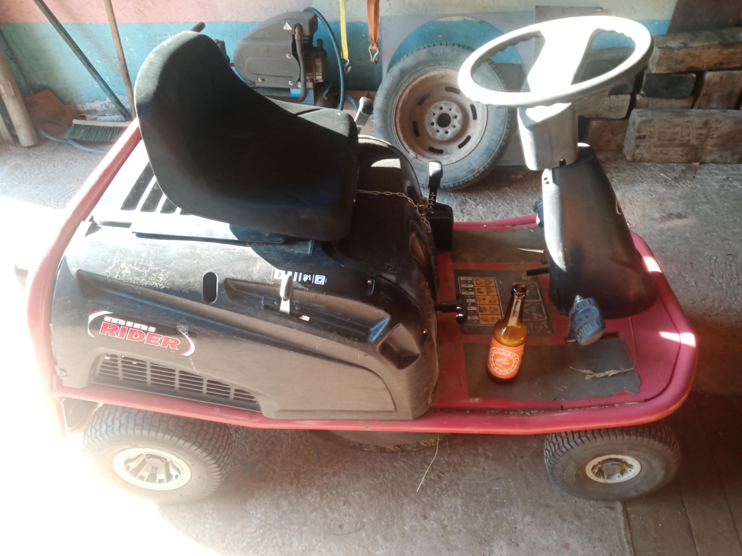

    Отобрал у соседей машинку.
    Оно у них несколько лет забытая в кустах стояло. Внутри гнездо мышиное многолетнее было.
    Поставил камеры, поменял свечку фильтр масло, заводиться стало.
    Что то там смазал, постучал, помыл, поехало и косит.
    Настоящая американская косилка 11 года.
    Но, чо та у меня чувство, что двигло не тянет. Маловато мощща. Заехал в целину, так оно вообще глохнет сразу.
    В огороде на подъемчике тяжело ей...
    Куда копать?

    Серега привет, посмотрел твои пострелушки. Для переломки нормально, крутить ничего не надо. Горизонт вообще отличный, нужен просто хороший станок.

    1 час назад, Tikk сказал:
    Куда копать?
    ЕГР глуши.

    43 минуты назад, Saimak сказал:
    ЕГР глуши.
    Нет там ево...
    Вот интересно, там фильтр топливный есть?
    1 час назад, nemec сказал:
    Та фиг там. Я покрутил чо та...
    • Откуда: Подольск
    3 минуты назад, Tikk сказал:
    99,(9)% что есть.

    2 часа назад, Tikk сказал:
    Куда копать?
    С одной стороны напрашивается свап. Но с другой - имеем уже америкоса... Тут без Самата не разобраться. Да, придётся звать...))

    29 минут назад, Saimak сказал:
    99,(9)% что есть.
    А где?
    • Откуда: Подольск
    23 минуты назад, Tikk сказал:
    А где?
    Ну эт только в Омерику ехать надоть, там дядька есть, он может и расскажет. Ты же ведь сюда не голубями сообщения посылаешь? Дальше писать?

    4 часа назад, Tikk сказал:
    Компрессия?
    Я тебе больше скажу, там и воздушный есть, и он очень влияет

    13 минут назад, piv сказал:
    Илюша, Я не настолько тупой, чтоб не найти воздушник. Его я поменял.
    А топливный там где???
    35 минут назад, Serg1256 сказал:
    Компрессия?
    Сам дурак!
    Чо ругаешься??

    4 часа назад, nemec сказал:
    такой?

    • Откуда: Дмитров
    • Машина: Нету
    А ещё в этой машине стоит вариатор. Типа автоматическая коропка
    Газ - ручкой справа, выставляешь его. Педаль жмёшь, оно сначала вкл что то типа сцепления, потом вариатор изменяет скорость. Тормозов нет. В принципе. все вариатором.
    При этом одни и те же обороты ножа.
    И куча датчиков везде, защита от омерикодурачка. Жопу поднял - глохнет. Ножи опущены - не заводится. Ящика для сбора травы нет - ножи не опустить. И так далее.
