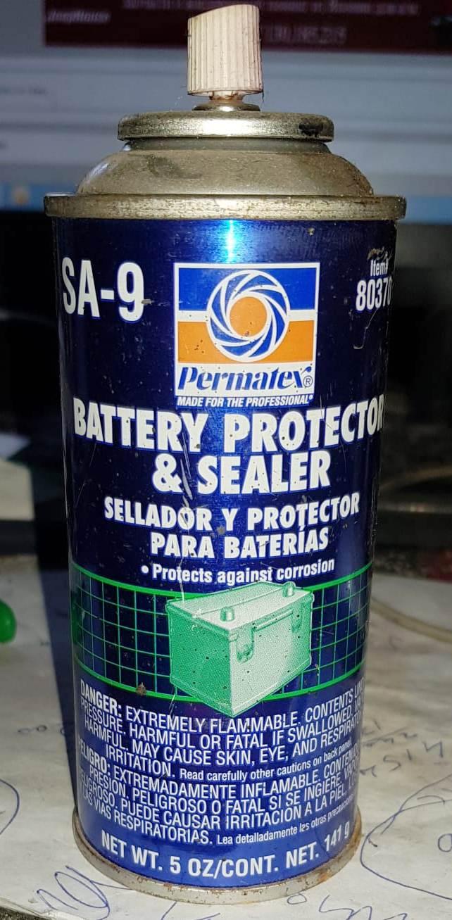

    по мере вскрытия разъемов обрабатываю такой фигней, вроде нет проблем
