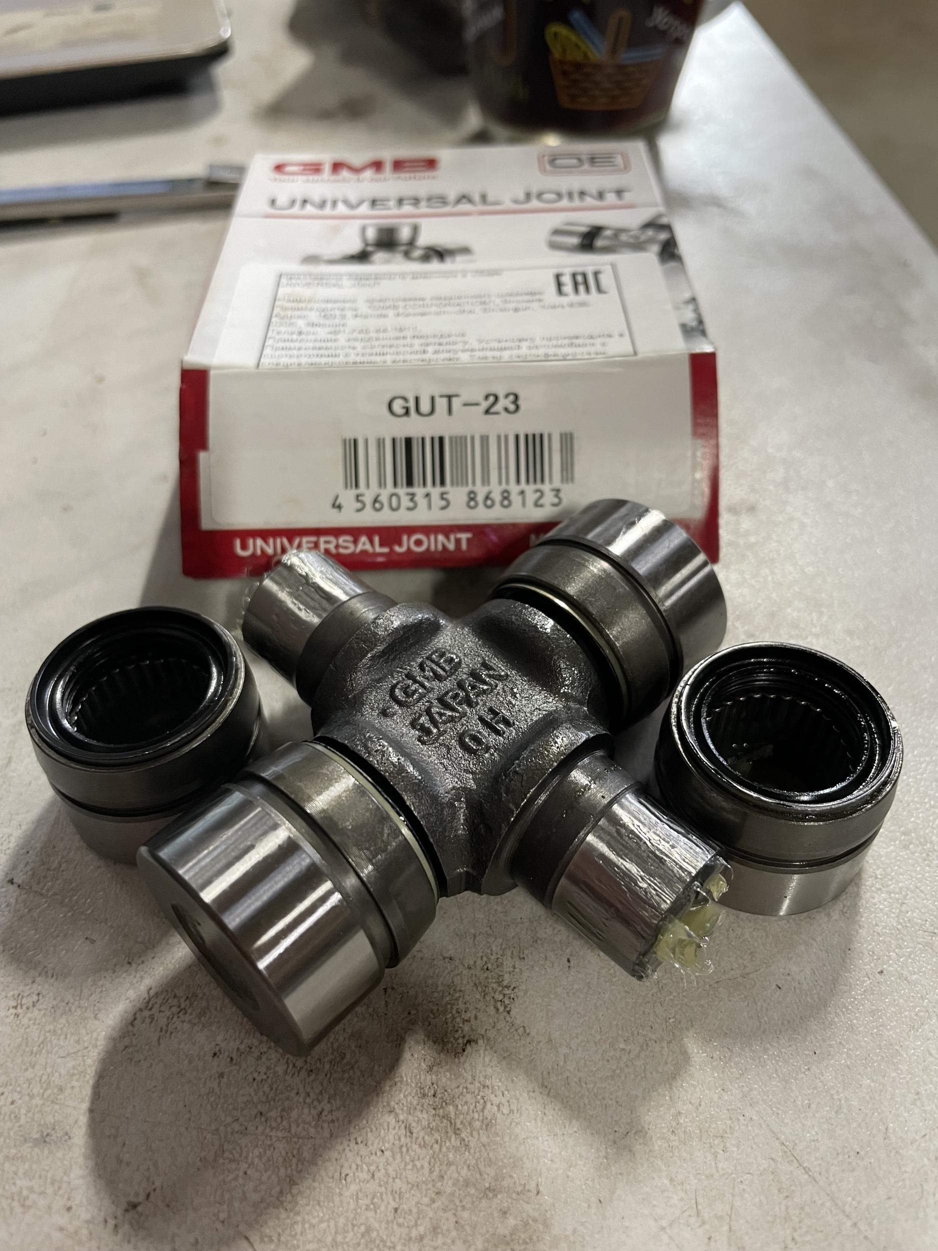

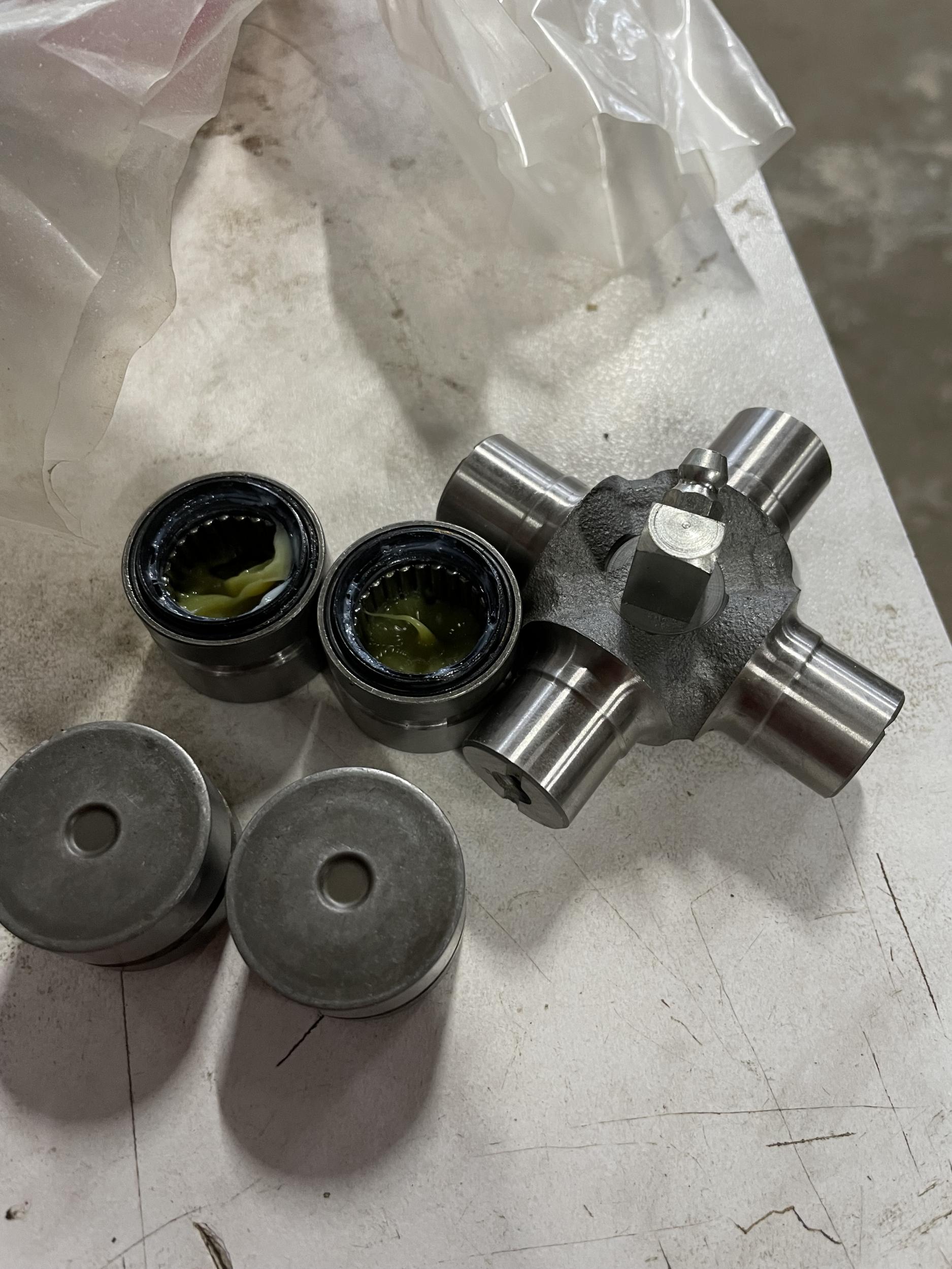

    14 минут назад, вадим браконьер сказал:Вжик, скажи ка, а крестовины GMB на 95тых как ходят? На 105ках экспедиционных они никак не ходят. Полгода. Я всегда стараюсь оригинальные ставить. Из серии поставил, смазал, шприцевка каждые 10000 и забыл.
    Себе ставим GMB GUT-23 вполне достойная крестовина за 1000₽ ходят не плохо, за четыре года из пяти крестовин поменял две!!! Пробег 200тк  они конечно же не оригинал!!! Но за последние 10 лет настоящего оригинала я не видел))) покупали но каждый раз при анализе и сравнении выясняется что он ООЧЕНЬ ПОХОЖ НО Всё-таки подделка((( на складе специально лежит парочка оригинальных из старых запасов… вот с ними и сравниваем.
    платить много денег за подделку чёт желания нет

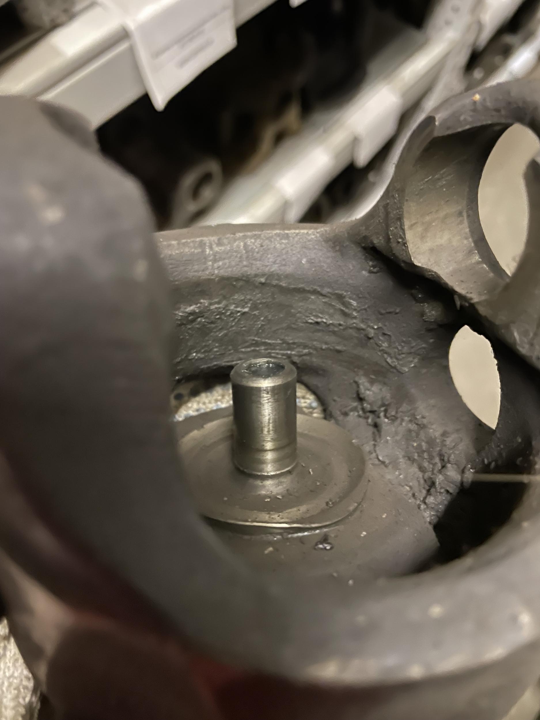

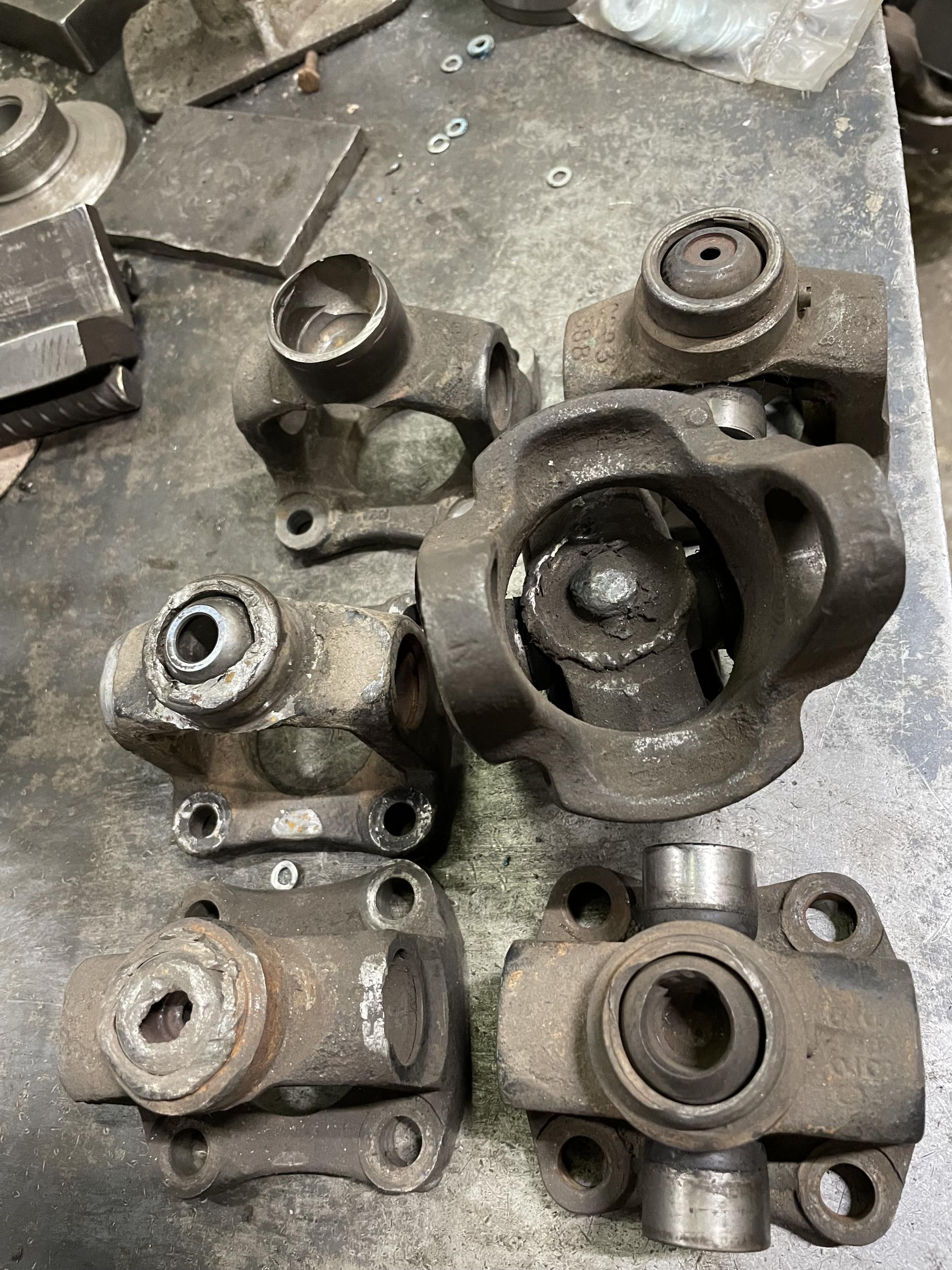

    шар уставший но еше поживетIMG_0134.thumb.jpg.93ae6c60f3a3dcaada5b47a5fd4f6136.jpg

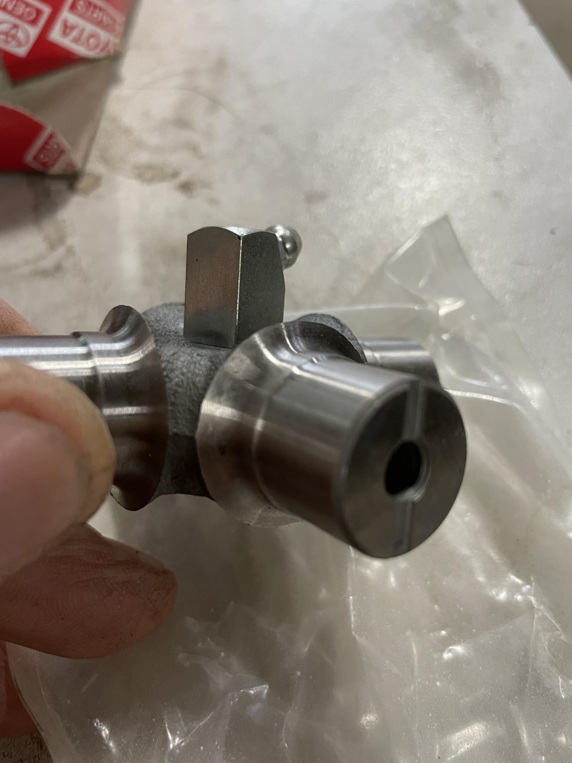

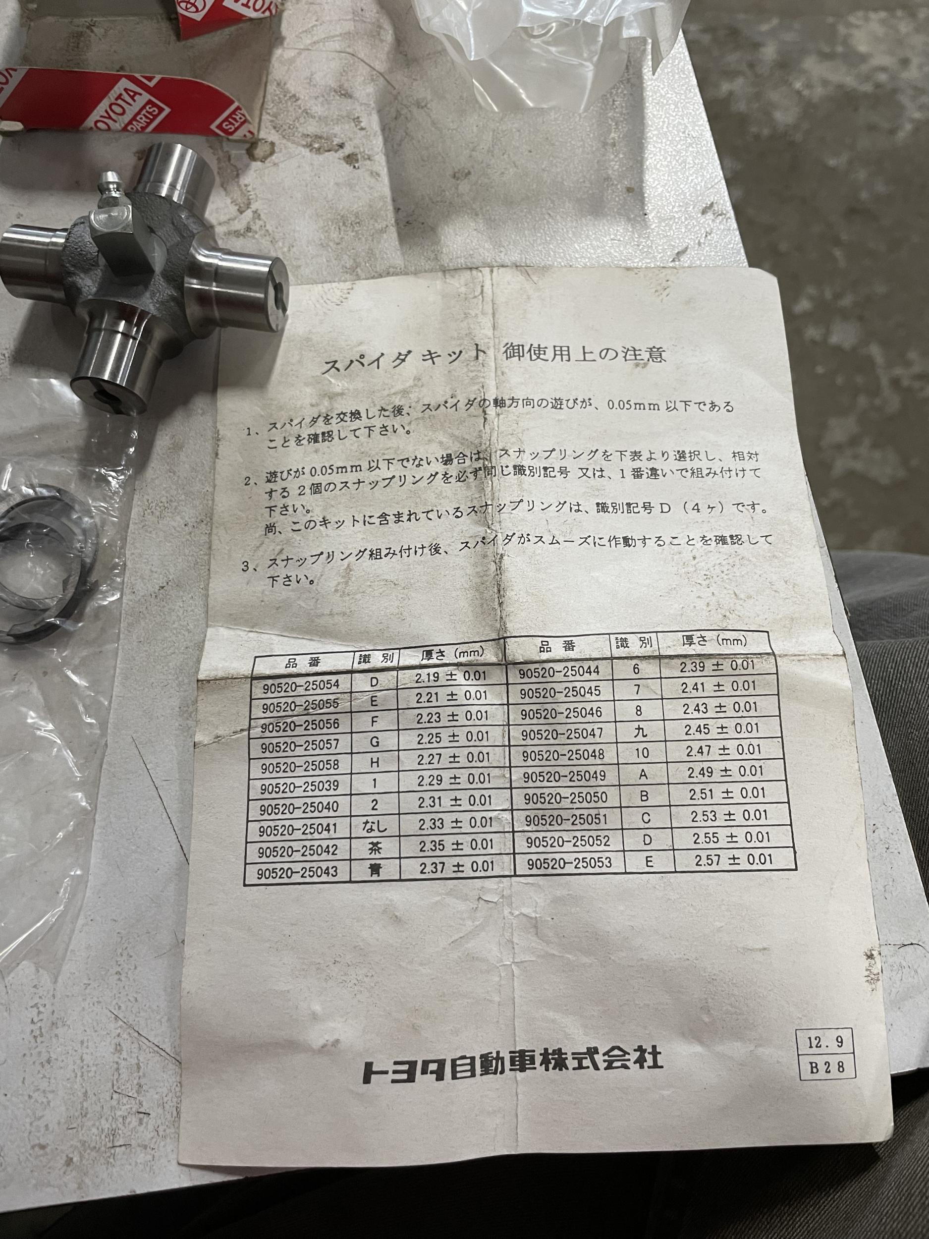

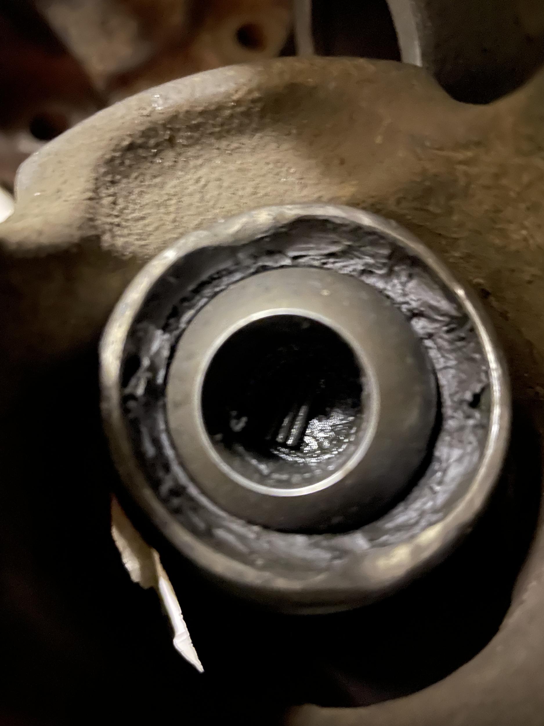

    крестовина оригинал из старых запасовIMG_0140.thumb.jpg.976beb34e95b218cc7f63b8c8dc46030.jpgIMG_0143.thumb.jpg.95183a726c653b357e139725ed7ead52.jpgIMG_0142.thumb.jpg.6c61b2f58453dd69af4f7e4a72688842.jpg
    крестовина которую ставим себе IMG_0144.thumb.jpg.7ee96a2a6050627f43ae61cbb4f74842.jpg
    попадались несколько другой конструкции! нам не понравились))) а эти вполне достойные

    1 час назад, Вжик сказал:
    Нихххера вы тут накидали)))
    гук работает под любыми углами да определенного предела прадовский что то около 30 если ничего не попутал с просонья ))) он как шрус только крепче )))
    люфтить в нем могут три вещи
    1) крестовины…. Можно поменять
    2) шар с игольчатым подшипником…. Можно поменять
    3) палец ….. проще купить новый вал
    от лифта могут изменится углы на гуке но ему на них насрать, могут изменится на задней крестовине! Которая возле редуктора!!!! Вот это уже не допустимо и при лифте необходимо следить за тем чтобы вал редуктора моста и труба кардана были на одной оси!!! Иначе привет пульсация! Не вибрация а именно пульсация связанная с неравномерной угловой скоростью….. она будет ощущаться только под нагрузкой, нагрузка есть -есть вибрация(пульсация) катимся без нагрузки нет вибрации (пульсации)….:buzz:
    Спасибо. Нашел заказнаряд, кардан оказывается ремонтировался два года назад. Крестовины на машине проверил, без люфта. Думаю снять кардан и в руках покрутить, был в моей практике случай, на машине всё хорошо, а в руках одна подклинивала.
