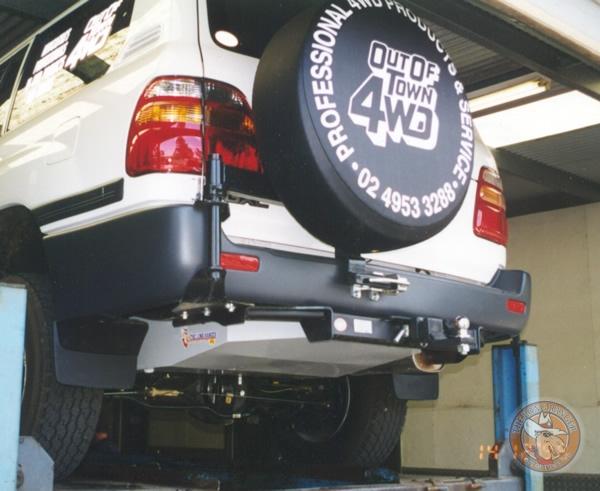

    У ARB есть решение. 180л вместо второго бака. Но стоит +-150к ?
