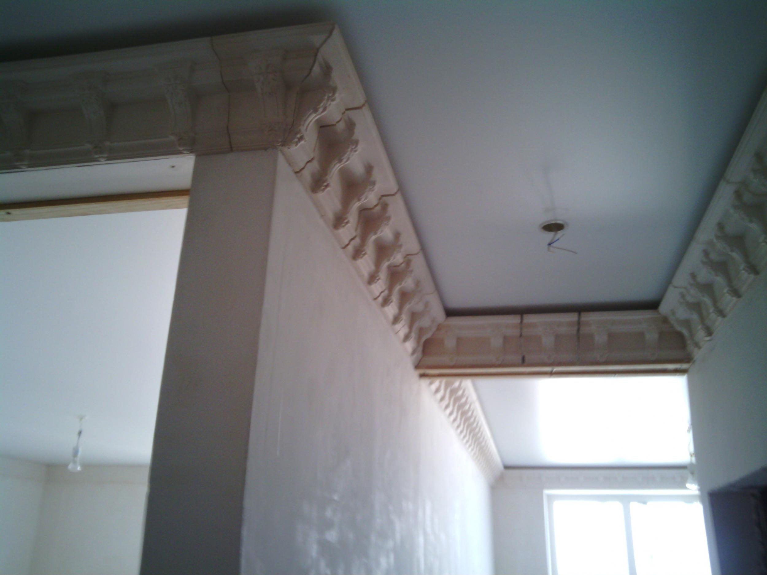

    • Откуда: Георгиевск
    в фиджи 2017 года полез искать,куда пропал сигнал
    распаковал гофры,они под верхней планкой телевизора там идут
    был в задумчивости....
    соединяющая провода скоба и пины на гуделки-алюминий... а провода-медь ,тонюсенькая
    всё в труху естественно.
    а вы тут:пайка зло! 4 года машине,а проводка начала рассыпаться,так-что мои 6 лет на 130-том-уже гарантия вечности:biggrin:
    паял горелкой и флюсом ,компьютерщик подогнал
    еще вспомнил
    на каждый пин одевал по две термоусадки,подлиннее и покороче сверху,клеевые
    вход провода в разъём мазал чуть герметиком,вместо снятой резинки
    а трусит 2 лте дай боже,было-бы плохо,давно бы отвалилось
    Изменено пользователем avals714
