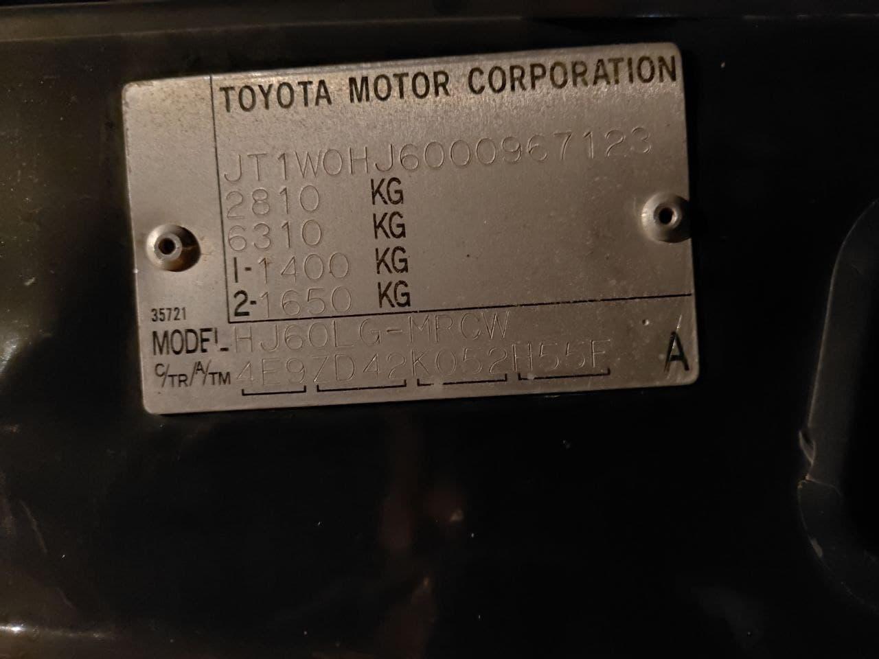

Doregor 1 Откуда: Зарафшан Машина: Toyota Land Cruiser 60 #1 Опубликовано: 23 октября 2021 Всем привет! Стал не так давно владельцем TLC60 с двигателем 2H. Машина досталась по совсем небольшой цене т.к предыдущий владелец уезжал за границу и продать её нужно было быстро. Данный аппарат сразу запал в душу и появилось желание сделать его в отличном тех.состоянии. С запчастями в наших регионах туговато - только на заказ по космо-цене. Хотелось бы узнать у бывалых этого форума от каких моделей ТЛК подойдет на 60-ку без глобальных изменений? Пока в планах:- заменить передние тормозные диски, колодки + поршня суппорта и уплотнения. - так же заменить барабаны, тормозные цилиндра, барабанные колодки. (всё конечно едет и тормозит но состояние у них не особо хорошее)- отсутствует кардан на передний мост, читал где-то на форуме или Драйв2 что можно внедрить задний кардан от 80ки (срезать, подогнать и т.п) p.s С техникой дружу, работаю механиком поэтому ковыряться не так уж и страшно :) Вверх Поделиться сообщением Ссылка на сообщение Поделиться на других сайтах
Grach25 1 Откуда: Из пункта А Машина: TOYOTA LAND CRUISER 60 #2 Опубликовано: 23 октября 2021 (изменено) Здравия! Если готовы взять кардан от 80-ки и потом с ним танцевать, то почему не взять оригинал за приемлемую цену и заплатив за доставку, радоваться жизни. С карданом проехали. Как и чем замените диски и барабаны? Создайте тему того, что Вам необходимо из запчастей и наверняка Вам помогут. Удачи! Изменено 23 октября 2021 пользователем Grach25 Вверх Поделиться сообщением Ссылка на сообщение Поделиться на других сайтах
Агроном 62 Откуда: Коломна Машина: Лехус 470, 2007 года и Крузер 80 1HZ 1995 года. #3 Опубликовано: 23 октября 2021 Топикстартер имел в виду , какие аналоги туда можно использовать. Вверх Поделиться сообщением Ссылка на сообщение Поделиться на других сайтах
Doregor 1 Откуда: Зарафшан Машина: Toyota Land Cruiser 60 #4 Опубликовано: 23 октября 2021 37 минут назад, Grach25 сказал: Здравия! Если готовы взять кардан от 80-ки и потом с ним танцевать, то почему не взять оригинал за приемлемую цену и заплатив за доставку, радоваться жизни. С карданом проехали. Как и чем замените диски и барабаны? Создайте тему того, что Вам необходимо из запчастей и наверняка Вам помогут. Удачи! На счёт дисков,барабанов и т.п имеется ввиду аналоги от других моделей ТЛК, Hilux и т.п Вверх Поделиться сообщением Ссылка на сообщение Поделиться на других сайтах

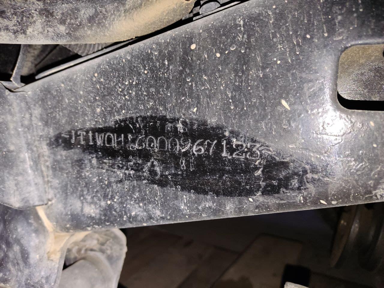

Valery 99 Откуда: Санкт-Петербург Машина: land cruizer-100 hd-fte land cruizer 80 hd-t runner 2lt #5 Опубликовано: 23 октября 2021 Ваш вин что то не пробился , но если передние тормоза дисковые то st43512-60100 то цена чуть больше тысячи рублей , весьма гуманно . Вверх Поделиться сообщением Ссылка на сообщение Поделиться на других сайтах

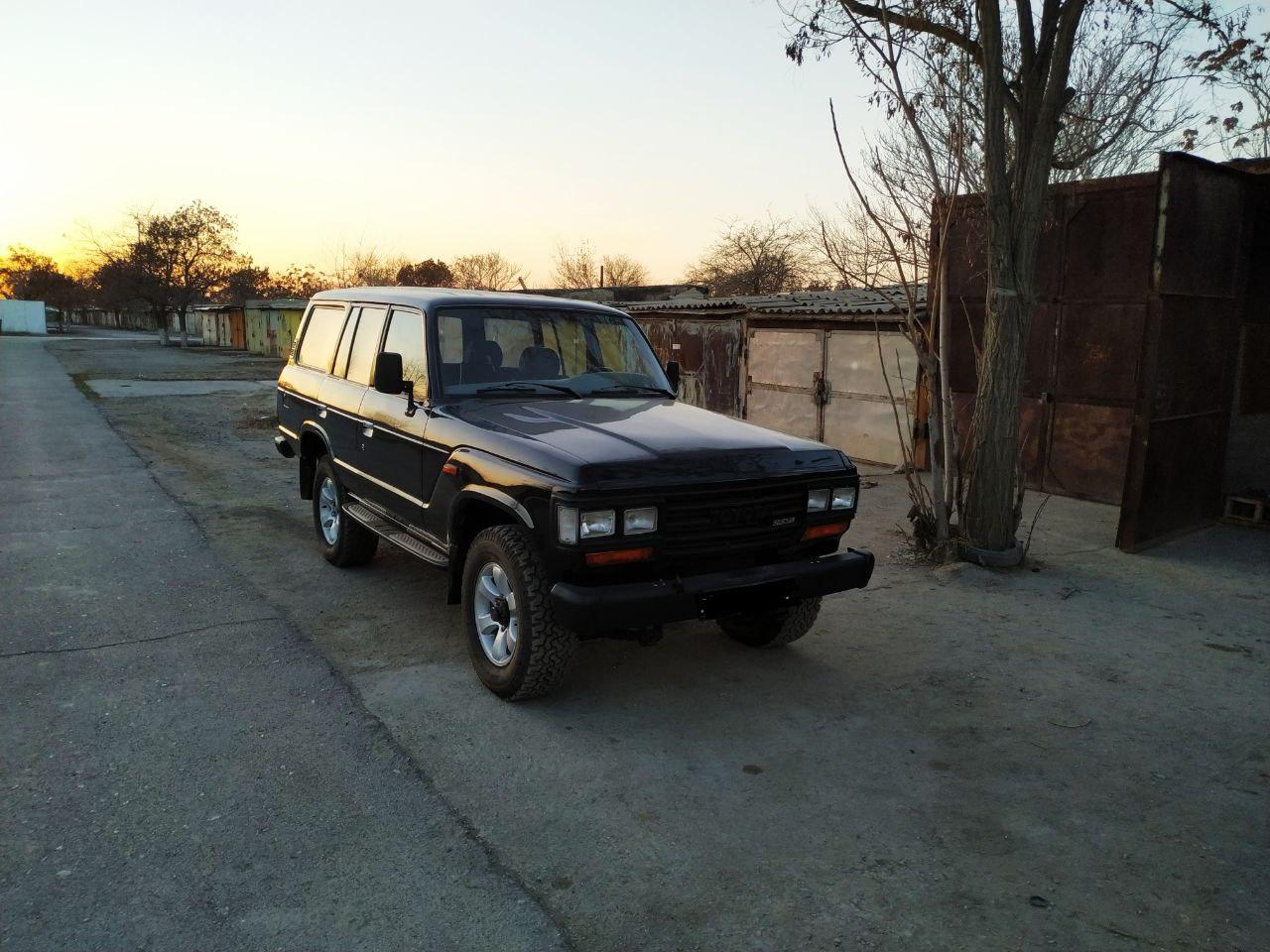

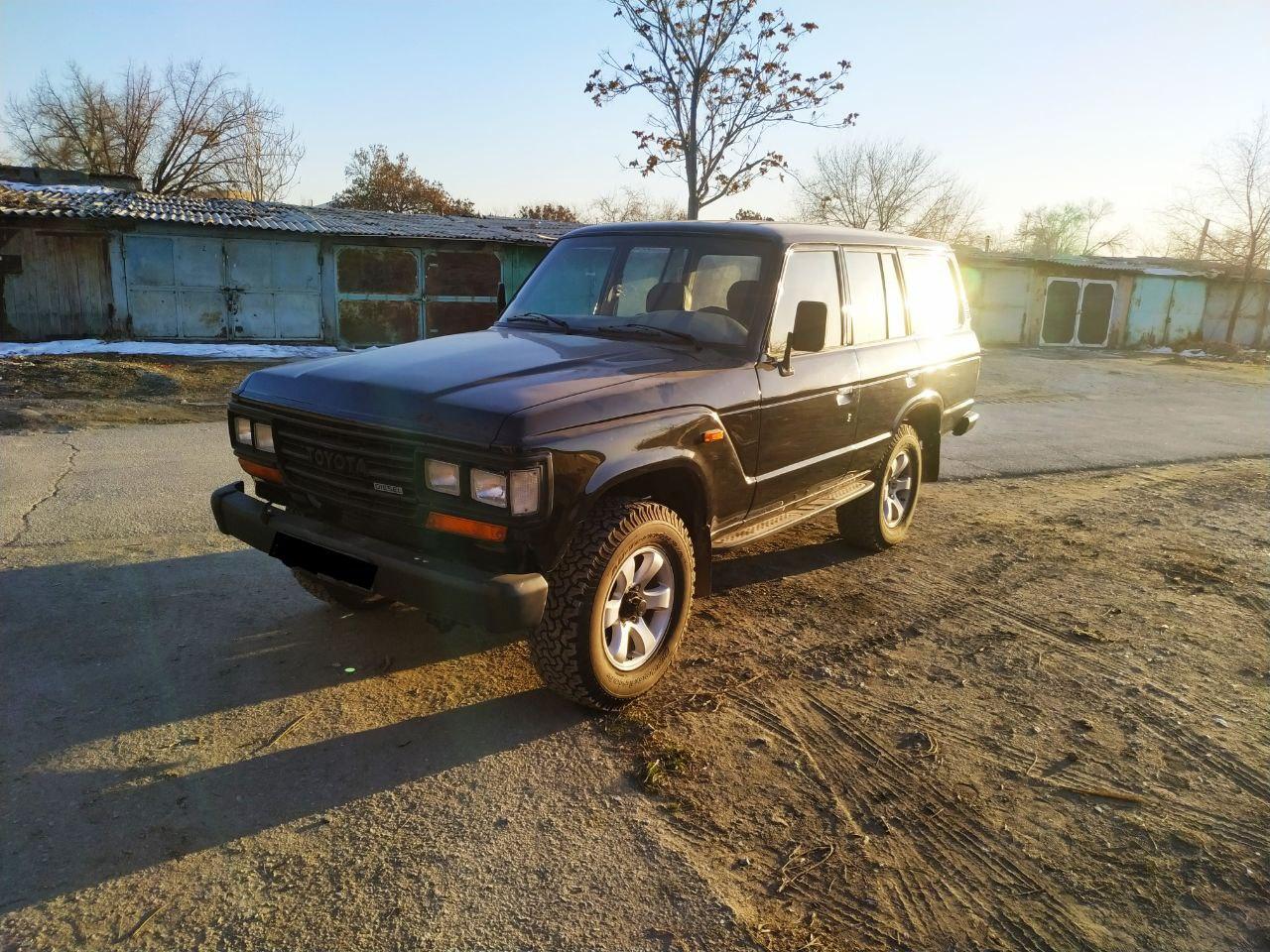

Ivanida 173 Откуда: Истра Машина: TLC60 #7 Опубликовано: 23 октября 2021 4 часа назад, Doregor сказал: Стал не так давно владельцем TLC60 с двигателем 2H. Поздравляю! А фото машинки? 2 часа назад, Doregor сказал: На счёт дисков,барабанов и т.п имеется ввиду аналоги от других моделей ТЛК, Hilux и т.п Наверное, что-то подойдет и от тяжелых 70, но при поиске же применяемость видна в программе. 4 часа назад, Doregor сказал: С запчастями в наших регионах туговато - только на заказ по космо-цене. Это нормально для такой модели, если новое и оригинальное заказывать. Есть некоторые детали, на которые нет аналогов, вот они да, и срок (а нередко после ожидания и отказ, как например с полуосями), и цена космос. 4 часа назад, Doregor сказал: - отсутствует кардан на передний мост, читал где-то на форуме или Драйв2 что можно внедрить задний кардан от 80ки (срезать, подогнать и т.п) В нашем регионе с карданами вообще проблем сейчас нет. Берешь б/у с подходящими крестовинами и отдаешь на подгонку длины и балансировку. Даже новый могут изготовить. А вот отсутствие переднего кардана на машине может иметь какую-то скрытую причину, например, с раздаточной коробкой или вообще отсутствием потрохов в мосту. Надо смотреть. Вверх Поделиться сообщением Ссылка на сообщение Поделиться на других сайтах

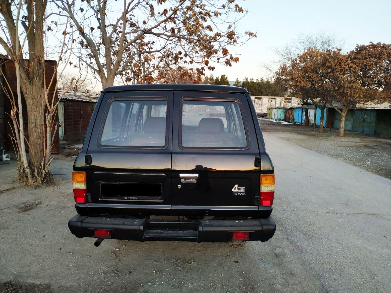

Ivanida 173 Откуда: Истра Машина: TLC60 #11 Опубликовано: 23 октября 2021 (изменено) ВАУ!!!! СУПЕР сохран! Да еще и без колхоза совершенно (вопрос вызывает только задняя часть глушителя навскидку). ВАЩЕ!!!!! Еще раз поздравляю!!!!!!! У нас тут есть один владелец 60 из Узбекистана, кстати. Вот только ник его запамятовал. Типа Гоба или что-то подобное. Поискал, не нашел быстро. Изменено 23 октября 2021 пользователем Ivanida Вверх Поделиться сообщением Ссылка на сообщение Поделиться на других сайтах
