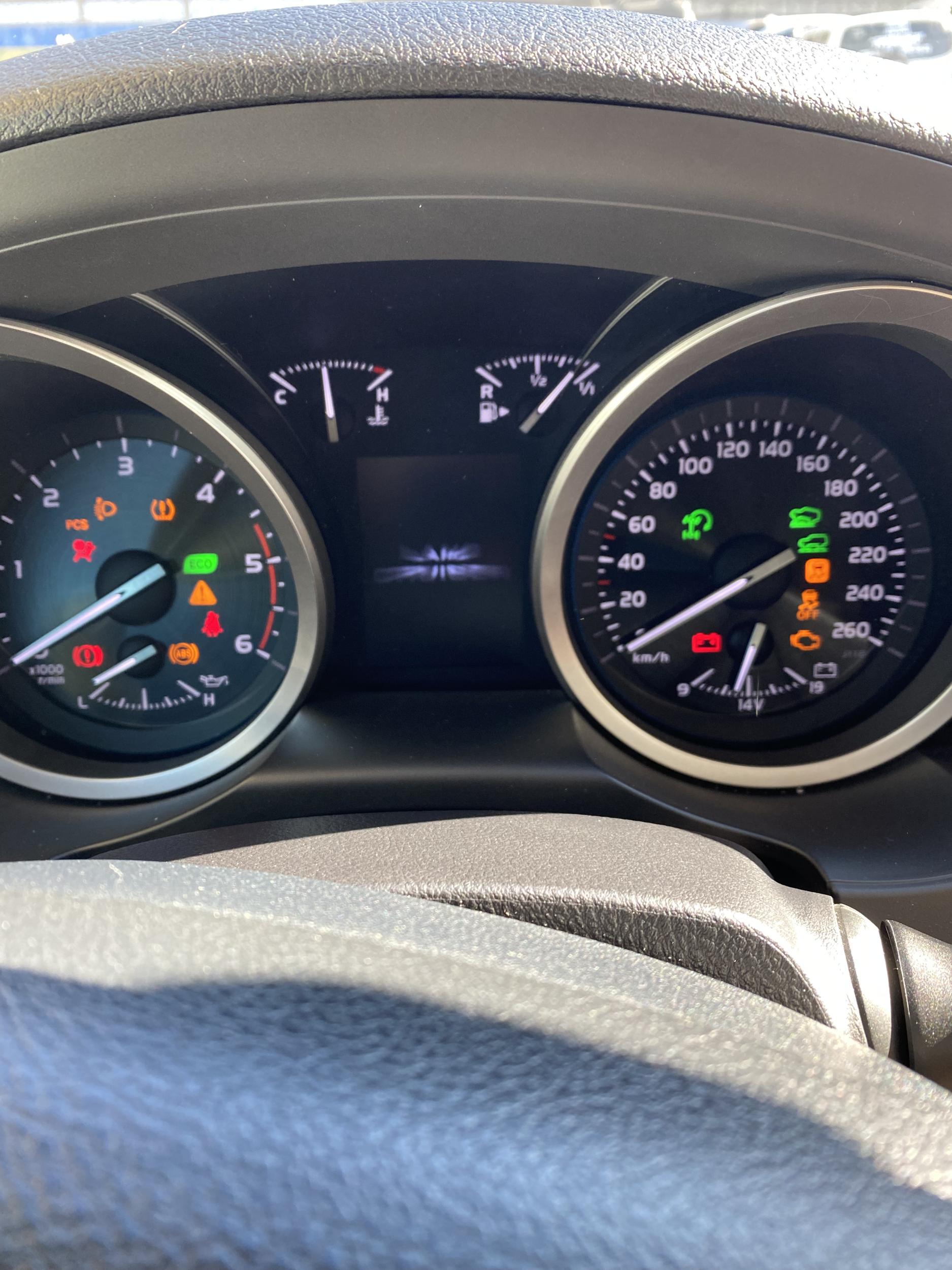

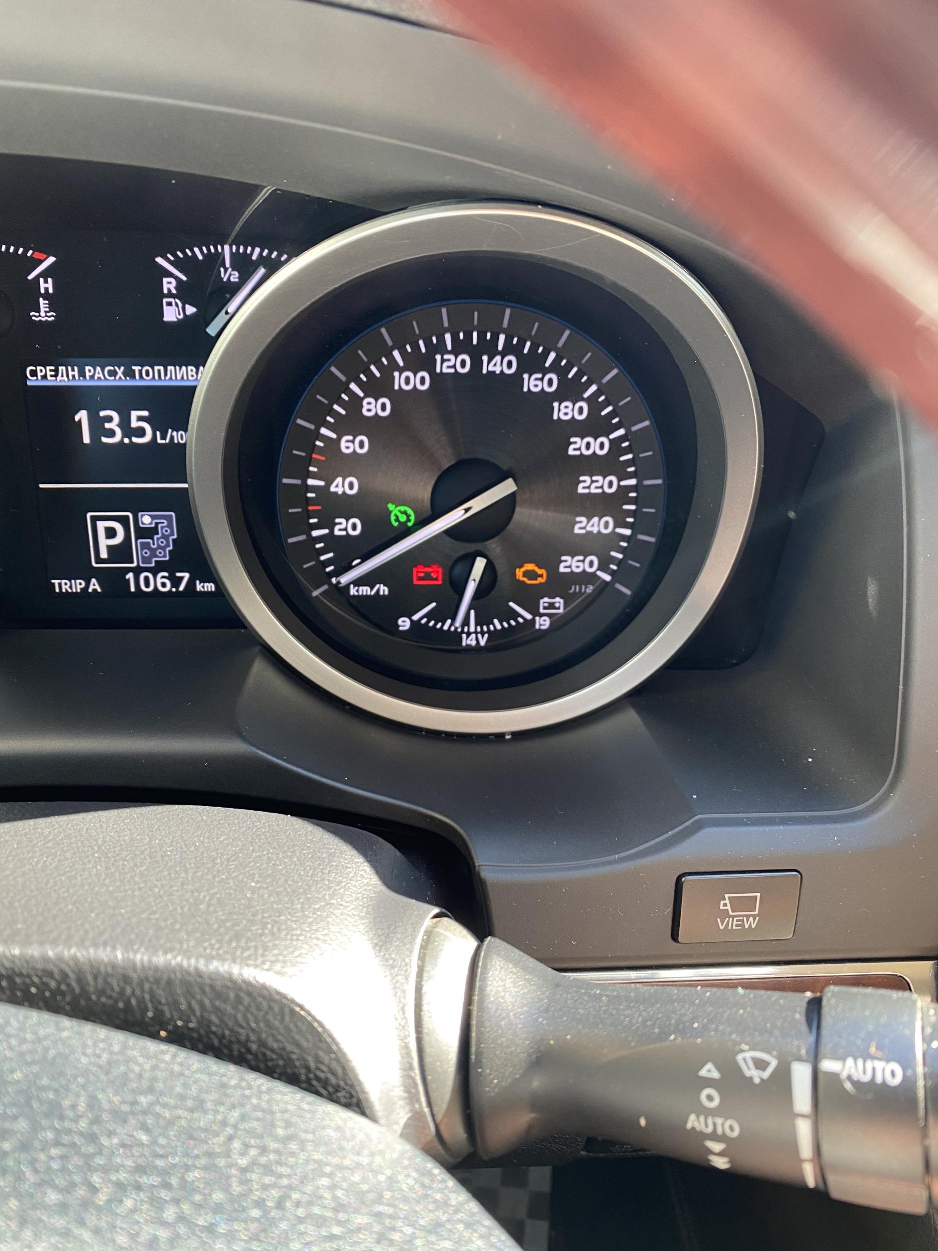

    Здравствуйте. Купил машину ЛК200, 14 года, при включении круиза кнопкой на рулевом рычаге, на щитке приборов нет зелёного значка круиза.
    До этого на машине 10-го года, этот значок всегда светился при активации круиза.  Могла перегореть лампочка в сомом щитке приборов? Или
    может быть другая причина? Сам круиз работает исправно, только не видно когда включен.

    • Машина: TLC 200 brownstone
    Значек круиза горит-зелёный гругляшок со стрелочкой)
    При включении зажигания его нет,хотя завтра гляну

    В том то и дело, не горит при включении круиза. Круиз включается, работает, а значок не горит.
    При включении зажигания значек не появляется,только при нажатии
    • Откуда: Украина
    • Машина: Toyota LC 200,/ 4,5 D4D,/ 2014 г.в / 286 л.с./ "Brownstone"
    У меня он не появляется ни в каком проявлении. Такое впечатление, что лампочка сгорела.
    Может щиток приборов снять и проверить?
    • Откуда: Украина
    В довершение к лампе круиза добавились противотуманки. Не светят, обе.  Купил машину называется...
