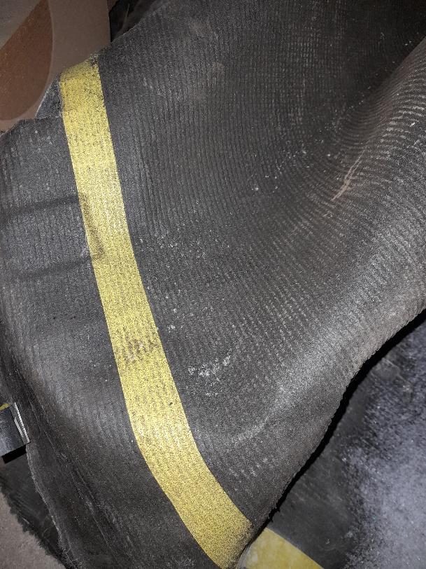

    ну чем же она плохА? Вот родной ковер с изнанки - влагонепроницательный. Идея заключается в том, чтоб сделать приближённо к оригиналу. Можно было бы сразу брать в леруа ковролин с резиновой основой - но я его сшивать замаюсь...

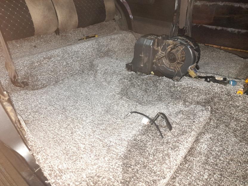

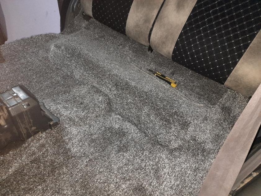

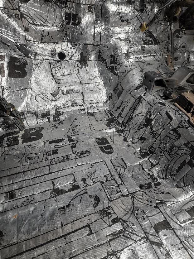

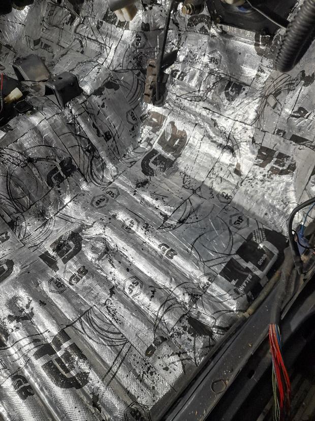

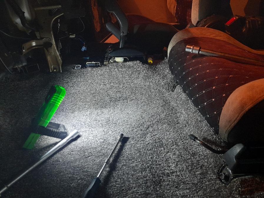

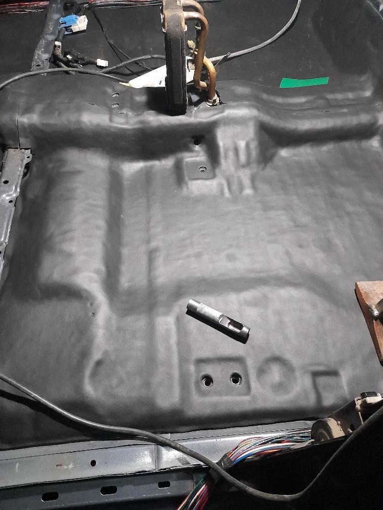

    и снова о нюансах... Вот для сравнения визуального - пассажирская сторона с выровненным рельефом и водительская - как она есть.
    623122741_20211120_1954541.thumb.jpg.7781648b7d16825853e1c1a792daebdf.jpg1219463043_20211120_1956441.thumb.jpg.e4bae73f5a4f4bf3c29b17205203842f.jpg
    по моим ощущениям, если постучать по плоскости, то на стороне с выроненным рельефом звук более глухой и низкий. наверное на полтона. сложно судить )

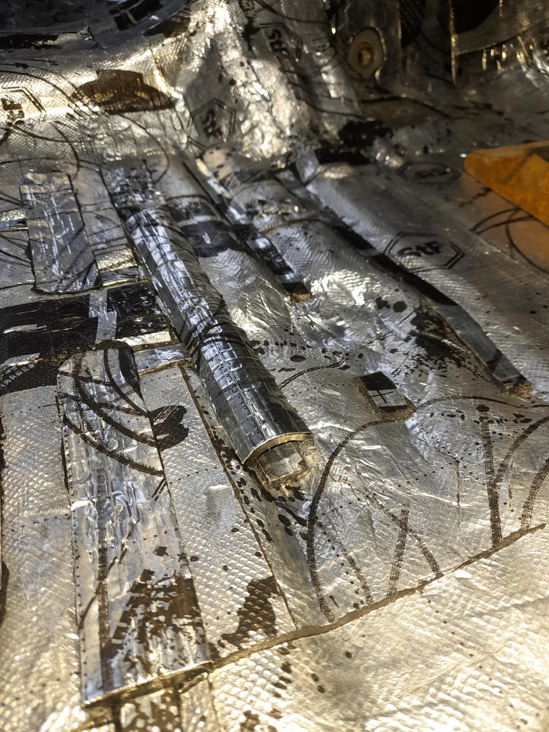

    Ты делал? Я делаю в данный момент и подхожу очень ответственно. Под содранным старым, штатным и не совсем, покрытием - идеальный металл. Без ржавчины. Окрашен. Я наклеивал битумную вибру не как многие ютуберы - большими листами накидали и прикатали. Там, само собой - и пузыри, и разрывы. Не доверил бы никому эту работу. Глянь фотки - вибра наклеена небольшими кусками. Наклеивалась оч аккуратно - вырезанный по лекалу кусок прижимался встык с одной стороны и постепенно разглаживался, для выгонки воздуха из под него. Прикатывалось уже после. На стыках битум соединялся воедино, таким образом.
    И рельеф я выравниваю так кропотливо и скрупулезно(как на фото - изогнув полоску валиком и прижимая от краёв к центру, не забывая контролировать выдавливание воздуха из под него) именно затем, чтоб наклеить следующий слой сплэна, который менее податлив и должен наклеиваться уже не такими пазлами, как вибра, а кусками побольше.

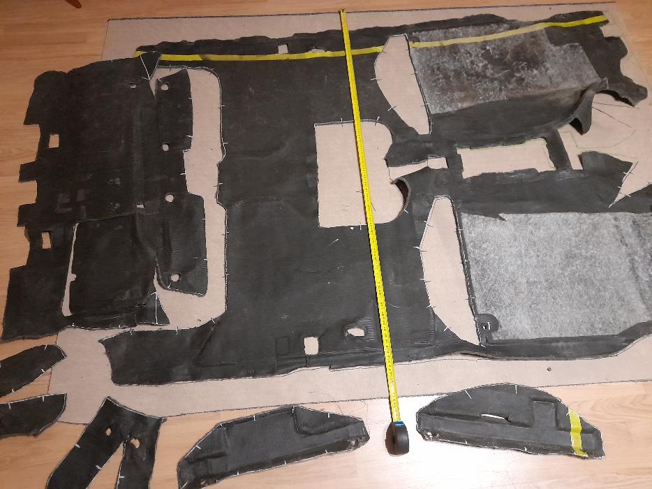

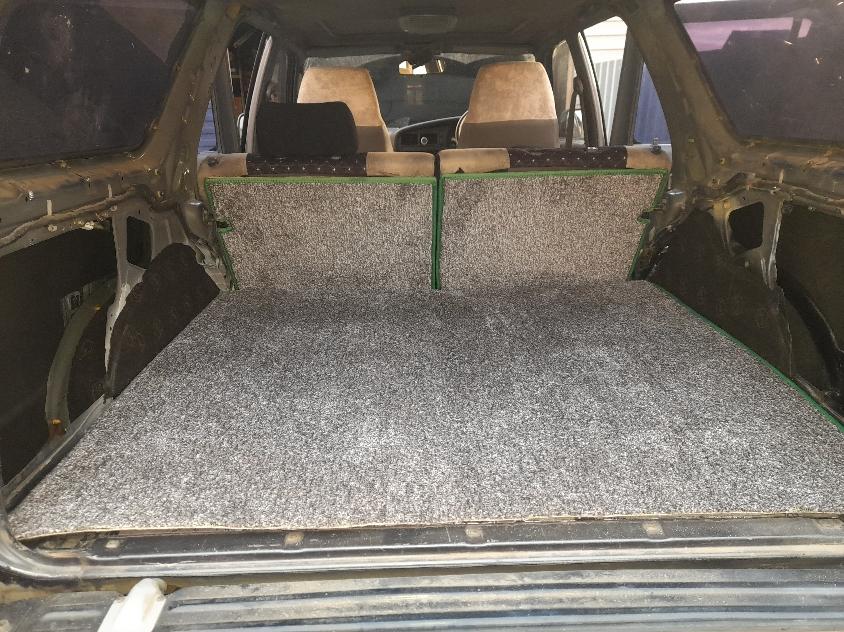

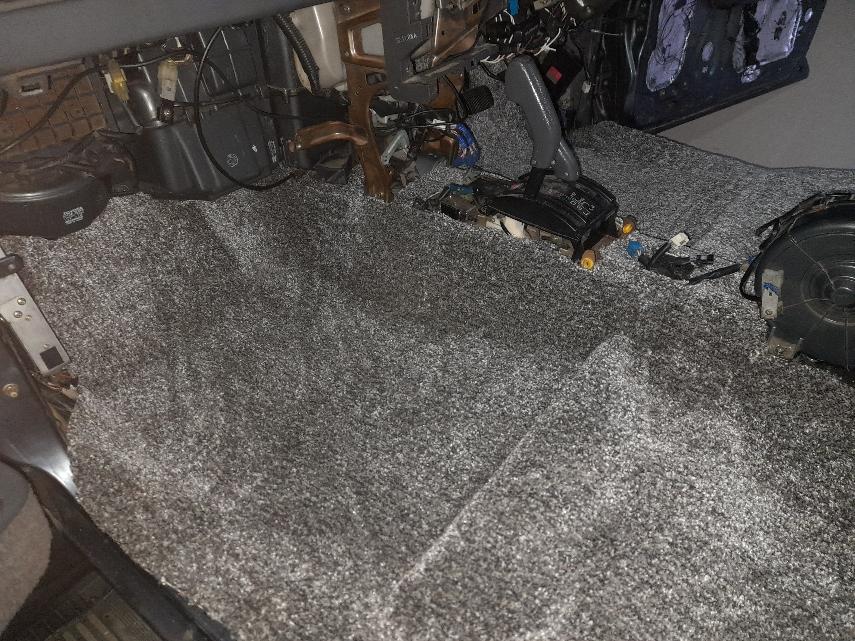

    Очень велик был соблазн заморочиться чем-то подобным. Ибо у меня есть опыт вождения Хайлюкс-пикапов в "Тенгизе", а они там, скорее всего, были приобретены, как бы это прально сформулить, сборки а-ля "Эмираты" - на полу у них был заводской отформованный авто-линолеум. Поэтому о удобстве уборки при таком покрытии я знаю не по наслышке. Но жена меня победила  ))).

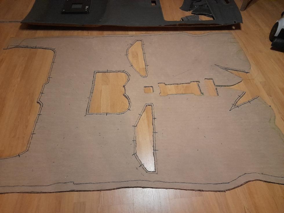

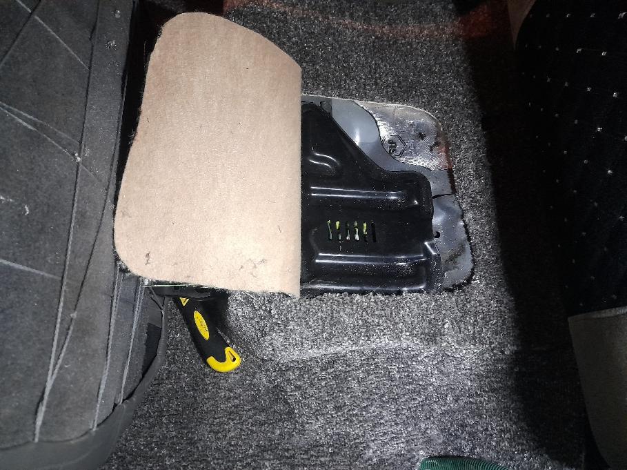

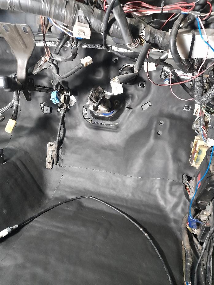

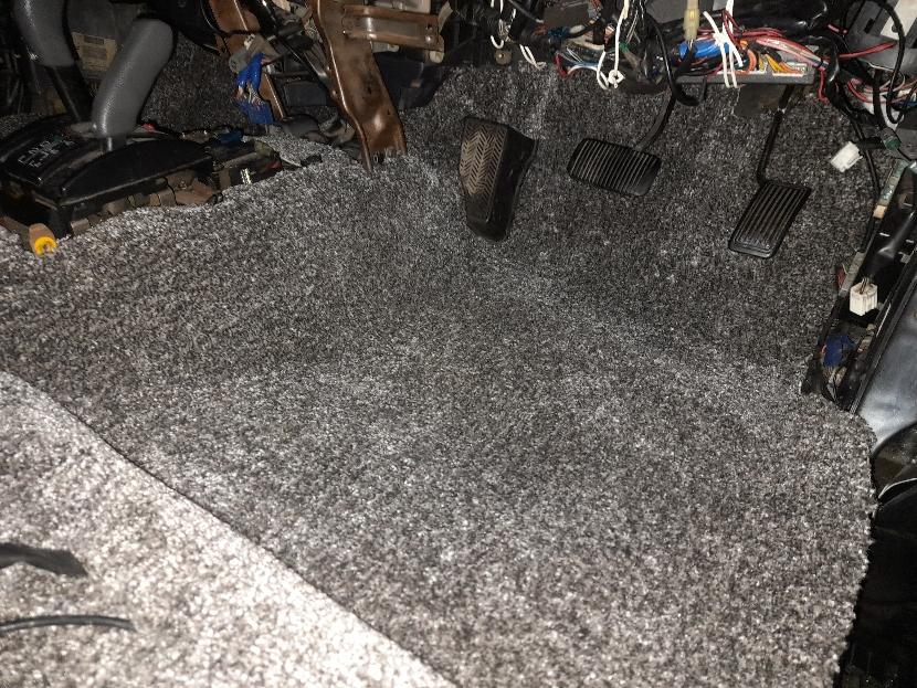

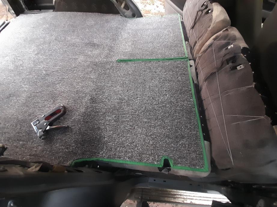

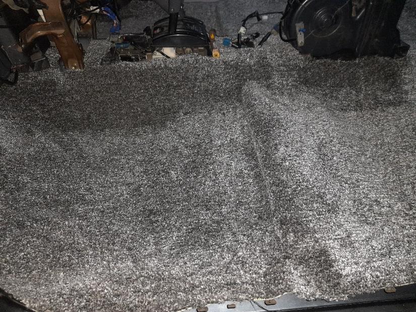

     ДВС всем ! Вот, не прошло и года, хоть и наступил уже 22й - и я выкладываю то, что мне хотелось сделать и как это получилось). Начал с простого  - вырезал по контурам по месту и окантовал ковролин в багажник
    накладки на спинках заднего ряда у меня уже самодельные были изготовлены - фанерные. Поэтому особых заморочек с крепежом ковролина к ним не возникло - прискобил мебельным степлером.

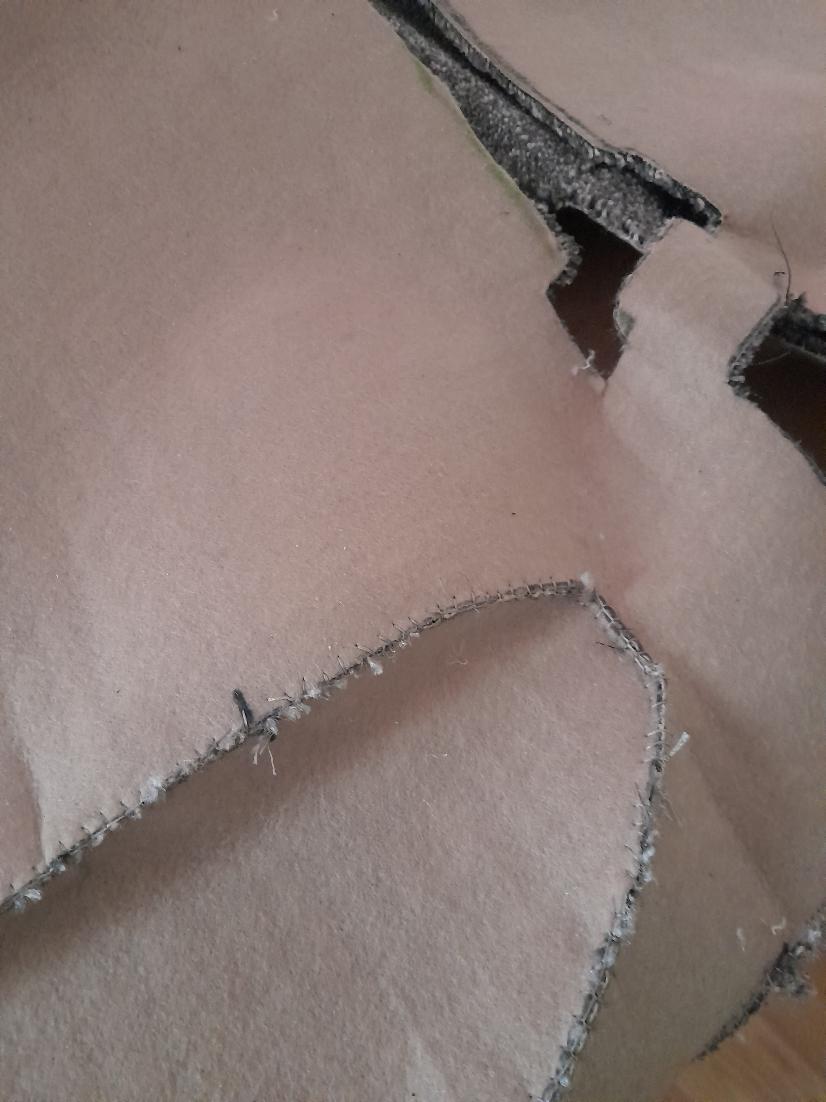

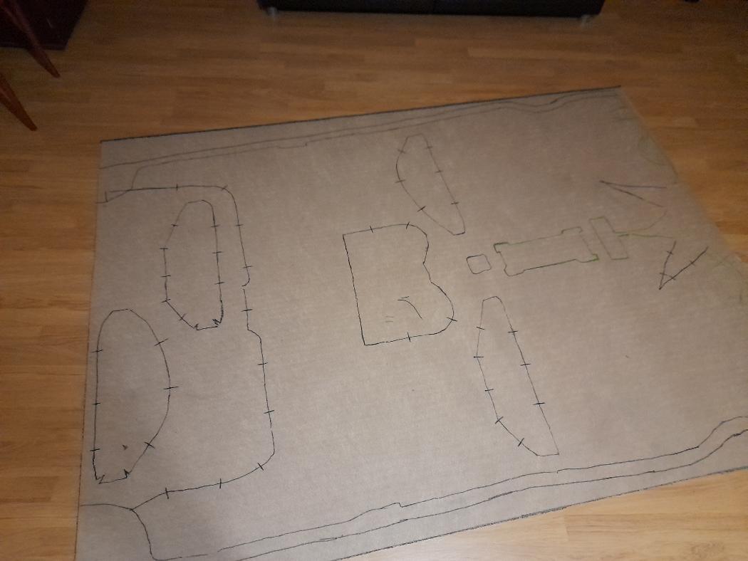

     Потом началось самое интересное - разметка по ковролину для пошива в салон. Сначала хотел сделать лекала по месту из картона для выкроек, но этот картон оказался неудобен для изготовления 3д лекал. Пришлось преодолеть страх остаться и вовсе без паласа и , немного поразмыслив , распустил на лекала родной палас
    Изначально предполагалось шить все на машинке, поэтому на сопрягаемых деталях делался припуск в 1см, но получилось сделать лишь прямые швы - уж очень неподатливый и неудобный матнриал, этот ковролан, чтоб шить его криволинейно, да с подвыподвертом))).  ПообрезАл припуски и сшил все вручную( как бы это сказать - стежок-петлей, чтоб следующий стежок подтягивал нить предыдущего стежка).
    Как оказалось - мои страхи испортить родной палас и остаться без ничего - был только в моей голове. Ведь глаза боятся, а руки - делают!) Встало все на место, почти как родное!
    Сразу извиняюсь за качество фото - делать пришлось в стесненных условиях при неважнецком освещении, наверное поэтому + из-за расцветки ковролана поверхность на фото сливается и нет точной передачи всей той неземной:laugh: красоты, которую я имею счастье видеть воочию в салоне))).
    Вот, собсна, пока все. Теперь изыскания средств на приобретение материалов для перетяжки салона...
