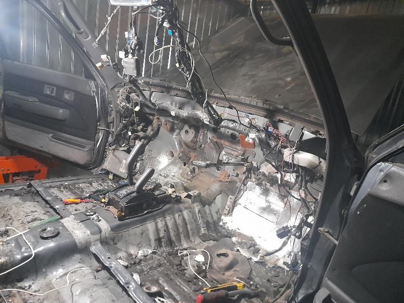

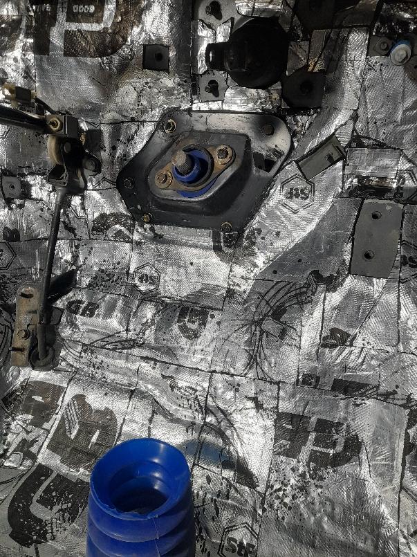

    На данный момент есть хотелка перешить салон с некоторыми переделками некоторых элементов - карт дверных, т.н. "бороды", некой оптимизации салона и пр.:think:Также хочу заморочиться с заменой штатного ковролина на обычный, из леруа, но об этом чуть позже. Будут у кого идеи , советы - буду рад выслушать!) Была приобретена сурьезная швейная машинка для всяких кож и тяжелых тканей. Но... Чтобы воплощать основные свои хотелки, пришлось начать пришлось с самого начала - полное вскрытие салона, снятие штатной вибры и старой шумки.
    20211107_144212.thumb.jpg.f3e93dee3d193f1ae3e1aa5311ded1f1.jpg20211107_144305.jpg.5cfd0740806600a3aac07fb27959adc2.jpg20211108_155342.thumb.jpg.93f9720f643a0c263db4184da10dd547.jpg20211108_183126.thumb.jpg.f82f59fd8c24eb23e97860ab760c3254.jpg20211108_183137.thumb.jpg.ec6e12dbbdb2a69424bdbe0523c1ba7f.jpg

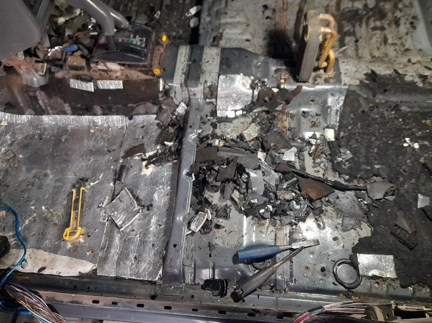

    Так я не мудохался очень давно ))) , особенно поначалу - из-за отсутствия подобного опыта и малого количества нужной инфы в нужное время))).
    На половине этого пути обнаружил, что штатная вибра неплохо очищается небольшим молоточком - резкими несильными ударами. Слазит как корка льда под ломиком. А вот старую виброшумку пришлось долго и муторно сдирать стамесками. Качество первого клеевого слоя в той двукомпонентке - просто огонь!  Жаль, наклеена была убого.

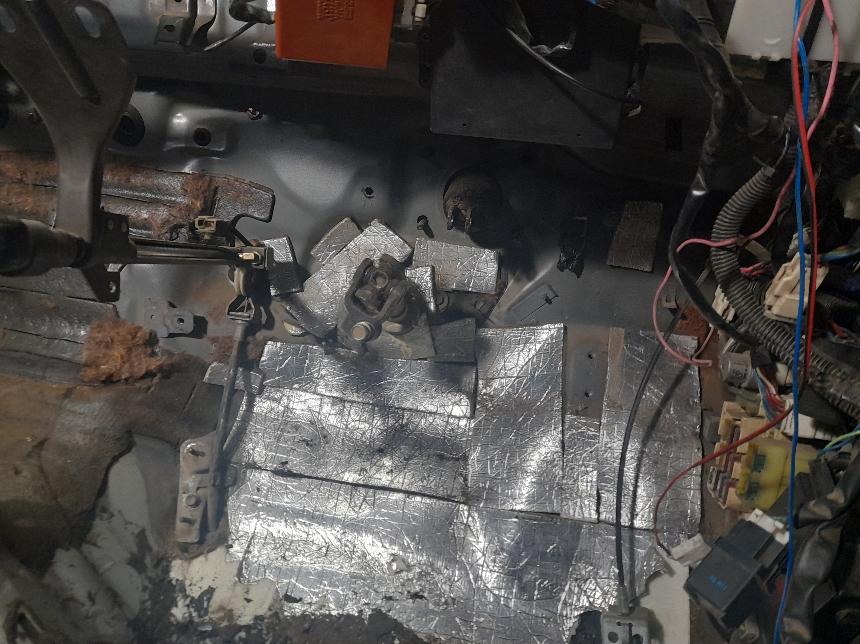

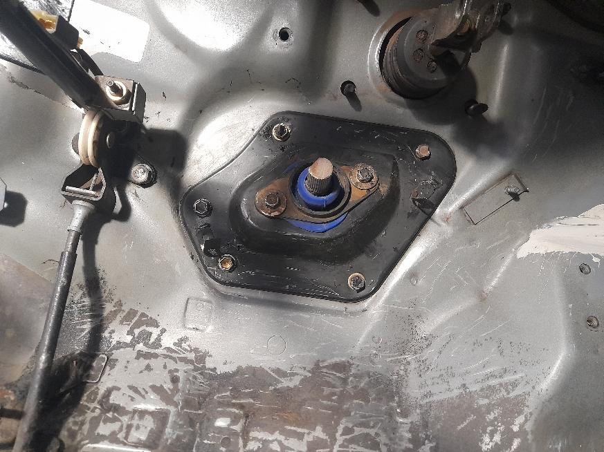

    Обнаруженная дыра в моторном щите в месте входа в салон рулевого вала была заделана фрагментом пыльника ШРУСа от "Нивы". Отлично подошло по диаметру.

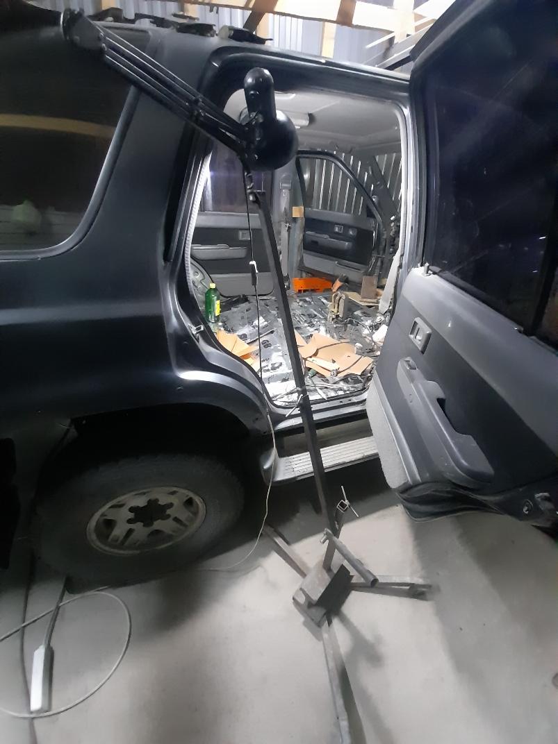

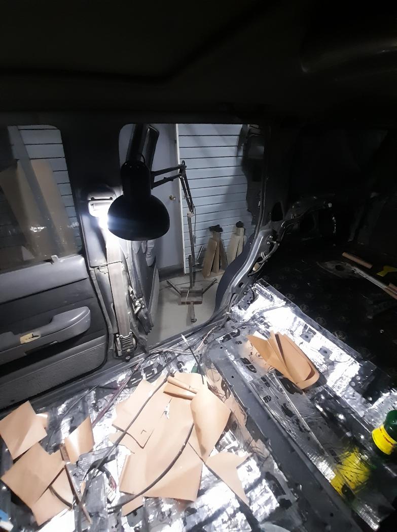

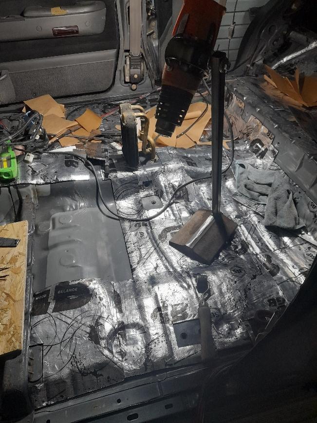

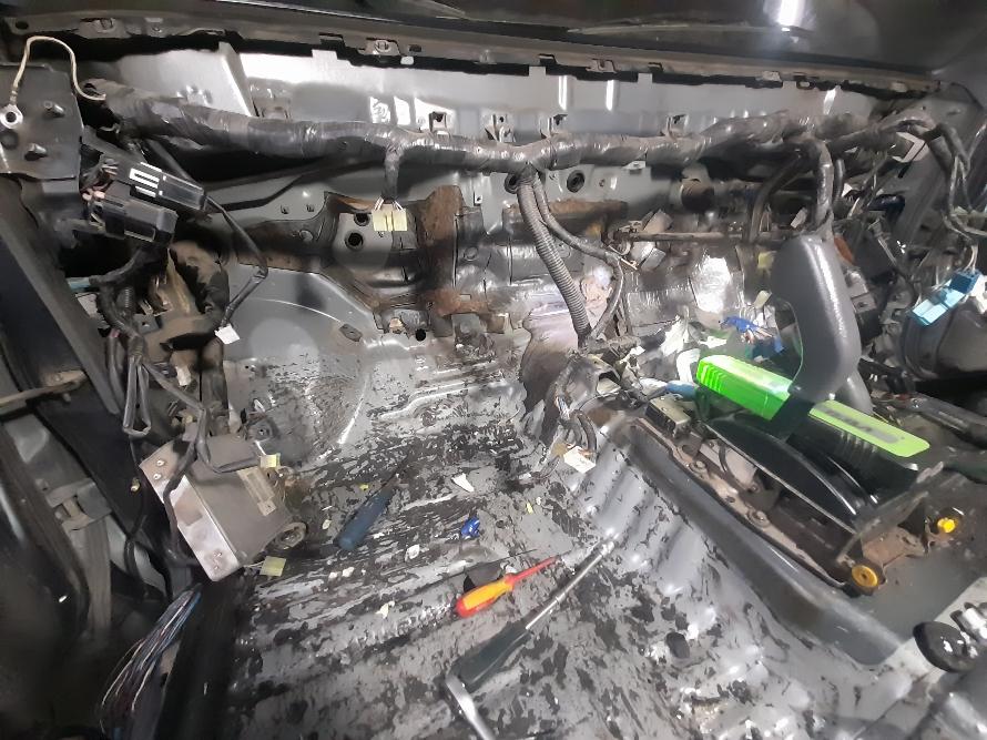

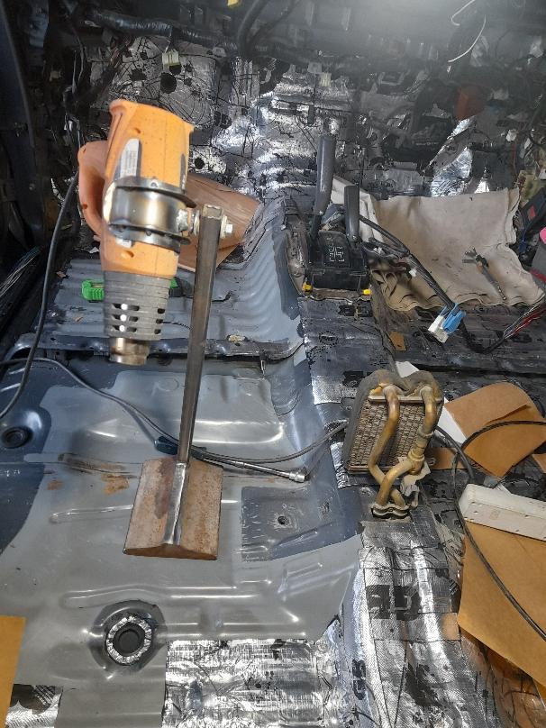

    Есть у меня два помощника - один светит, другой греет)
    Тот, что светит, у меня уже давно - со времен работы с кузовщиной. Гретеля придумал в процессе, когда замаялся греть и пространство под оклейку, и вырезанную часть пазла вибры вручную поочередно. А с гретелем - хорошо! Пока готовишь лекало следубщего куска - эта  зона уже разогревается. На улице то - не май месяц)

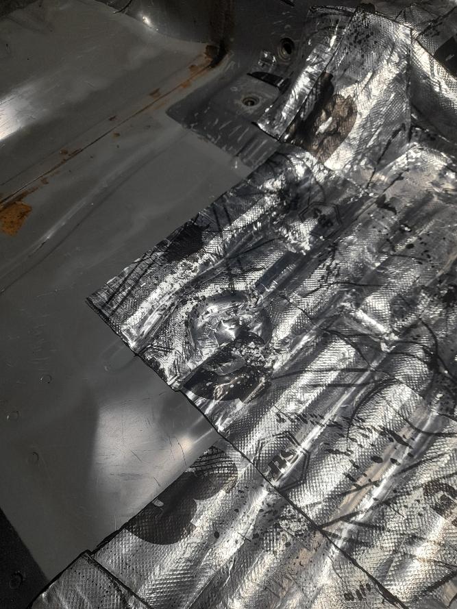

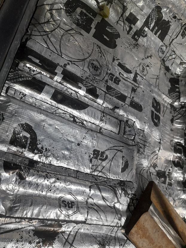

    Саму процедуру и технику оклейки виброй выкладывать сюда, я думаю, смысла нет, за исключением некоторых нюансов. Но если у кого будут вопросы - отвечу.
    20211118_205127.thumb.jpg.2675ae3250e21a9e828d749fea556470.jpg20211118_205253.thumb.jpg.507e392fb24c79fa5583a12010dedea1.jpg20211118_163659.thumb.jpg.558689d581bd94c2c0dbee77edf604ae.jpg20211118_204456.thumb.jpg.802fa8a84718a0ac686788e3197e6e45.jpg

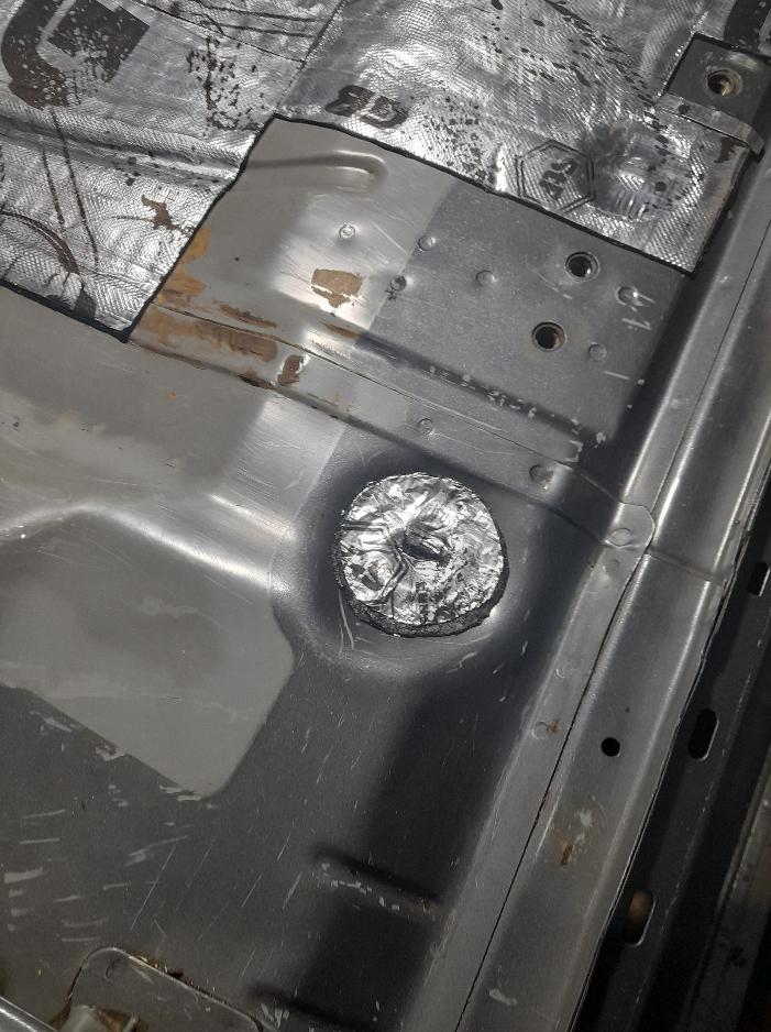

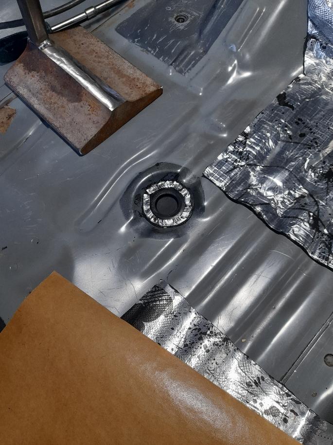

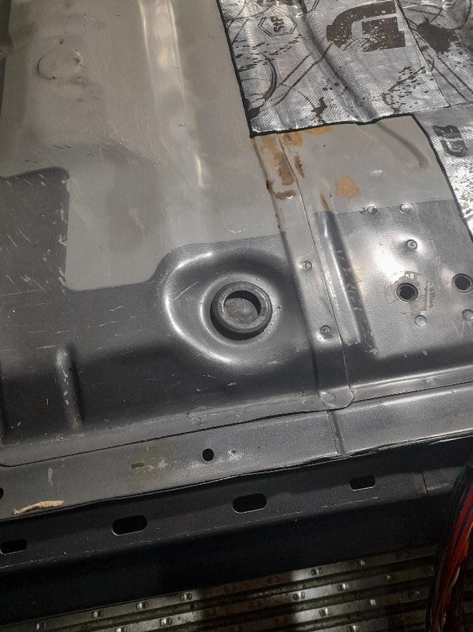

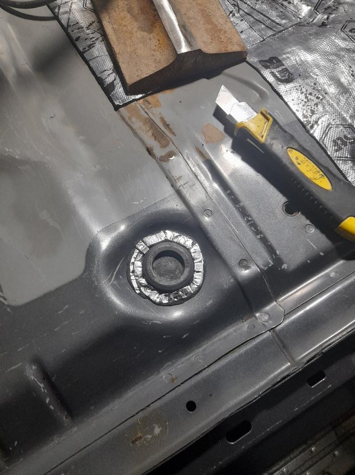

    Итак, нюансы. пока клеил багажник - замаялся обводить геометрию рельефа виброй в местах технологич. отверстий. И вот чо придумал - в зависимости от перепадов рельефа, местечково добавлять элементики(кусочки) вибры до наклейки нового куска пазла. Как на сл. фото -
    20211118_201313.thumb.jpg.2f37ff243dd654770ab2b50c37ae6cd6.jpg20211118_201730.thumb.jpg.78ecfe1e7c5801dbbcc94fde57906278.jpg20211118_202140.thumb.jpg.8c35104668a088028499e327b8e497fd.jpg
     и в конце -

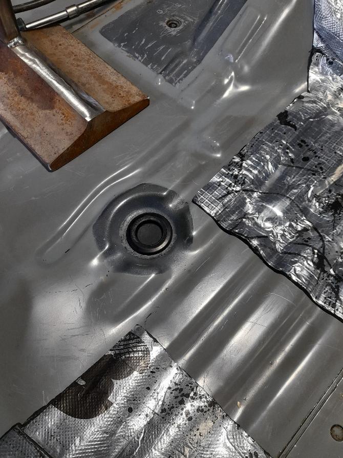

    вот еще -
    20211118_163033.thumb.jpg.9563ab7e4096c6f001d61a73439e76b3.jpg20211118_163647.thumb.jpg.c32b931b146d022c8d12195269c40408.jpg20211118_193905.thumb.jpg.9eeaddc631031eca9d92597fad36a183.jpg

    А как потом снимать заглушки в случае замены подушек кузова?
    • Машина: LX570, RX350
    3 часа назад, _mike сказал:
    А зачем?)))
    • Откуда: СССР
    • Машина: Hilux Surf 1992 АКПП 3vz-e
    5 часов назад, _mike сказал:
    Вырезав отверстия в вибре и шумке в местах креплений, благо, эта операция проводится не часто) . А вообще, если есть необходимость замены подушек, то начать лучше с них. Я в июне туда лазил - пилил свои, чтоб уменьшить лифт, ибо ЭПТС никак не получить было.
    10 часов назад, Самоучка сказал:
    это я делал в 4х местах, где пробки в углублениях стоят

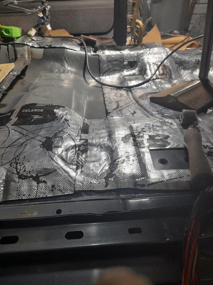

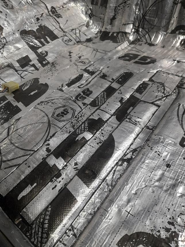

    еще немного нюансов - виброшумка в стандартном исполнении состоит из трех слоёв. Виброслой, так сказать, шумопоглотитель и шумоизолятор. Возможно путаю второй и третий - но не суть. А суть, что второй и третий слой должны наклеиваться как можно бОльшими кусками. Багажник клеил цельными - ох и заморочка! Снова этот рельеф! Руки болели от пояса до кончиков пальцев. и суставы пальцев долго ныли - нелегко было шумку вдавить в каких-то полтора квадрата. Чтоб не измываться над собой в салоне - заморочился и решил провести, так сказать, борьбу с рельефом)))
    1981777830_20211119_2012001.thumb.jpg.fbabb9b057170b221f6b91b2c3c1027a.jpg703344723_20211119_2014431.jpg.f810da14b6b15ed8879bb73fdd278fa6.jpg784510891_20211119_2026031.thumb.jpg.c498aba03b15121f608397b5c5e0b9dc.jpg
    • Откуда: СССР
    Тем более, как убеждают ютуберы, чем больше вибры - тем лучше задерживаются низкие частоты. Хотя, это сомнительно - не думаю, что инженеры Тойоты из экономии местечково распределили штатную вибру. Тем не менее, из другой теории - в каком-то там Мерседесе джи-класса на подавление виброшумов работает больше двухсот деталей. Но, это всё -высокие материи. Я делаю , исходя из бюджета, а с ним - из подручного материала и ограниченного времени на научные изыскания процессов и борьбы с ними. Короче - по наитию)
    Прикольно сделал, я так свой второй кузов чуть не угробил,
    Вода с бродов да изморозь по вечерам и утру осенью просто помогли мне осознать что это косяк.
    Ты закрываешь не просто отверстия для болтов, а так сказать делаешь теплицу  и авто делится на две части, дно и крыша
    Усиление под болты переходит в изгип под крепление порога. Снизу щель в месте стыка,,
    Сначала отваливаются пороги навесные потом кусочки порогов кузова изнутри. А главное: то что с наружи всё блестит!!!
