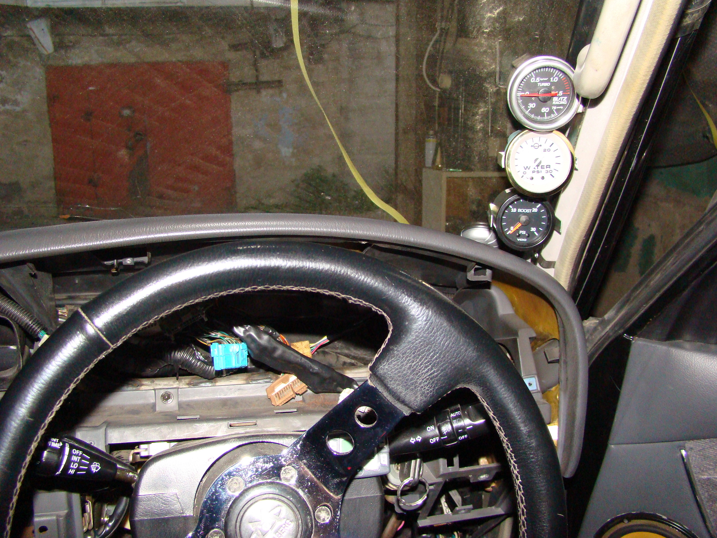

У меня пока вот так, без подиума. Необходимость в качественных показаниях происходящего в машине возникла, но ввиду полного отсутствия места, пришлось помудрить... Температуру ДВС "американизировал", теперь родному показометру можно доверять, на ih8mud есть информация. Температуру АКПП вывел на тахометр цифрами. Контрольные лампы поврезал в панель приборов: критическая температура ДВС, низкое давление ОЖ (Азиат когда-то на мысль натолкнул!), низкое давление масла в ДВС (до сих пор не подключил, некуда датчик в систему смазки врезать). Проблему с напряжением аккумуляторов решил случайно: На левом висит пульт управления Defa, в нём вольтметр и наружный термометр, а правый аккум висит на родном показометре плюс зарядка USB с цифровым вольтметром рядом с кнопкой включения блокировок, оба перед глазами. На стойке три механических прибора, естественно с зелёной подсветкой: давление в контуре охлаждения АКПП, давление ОЖ в ДВС, ну и давление турбины - так, дырку загораживает. Приборы все фирменные - на дух не переношу китайчатину, пунктик такой... Пришёл к выводу, что требуемой мне концепции допприборов ещё до конца нет...

Нет, лампа стоит на давление. Уровень надо в расширительном бачке как-то мудрить, и как мне сейчас кажется, контроля только уровня ОЖ будет достаточно. То есть мою пару контроля ОЖ (датчик и лампу) можно смело заменить одной лампой низкого уровня.
С АКПП только лампа давления не пройдёт, там какой-то совершенно сумасшедший алгоритм циркуляции - по принудительному включению блокировки это отчётливо видно. Плюс не проводил эксперимент по разгерметизации охладительного контура: среагирует ли датчик на блоке внешнего термостата на разрыв обратной магистрали, например, или нет.

При разгерметизации системы оно снизится с 0,8 до нуля. На горячий двигатель (кстати, и на холодном тоже) давление должно быть выше.
