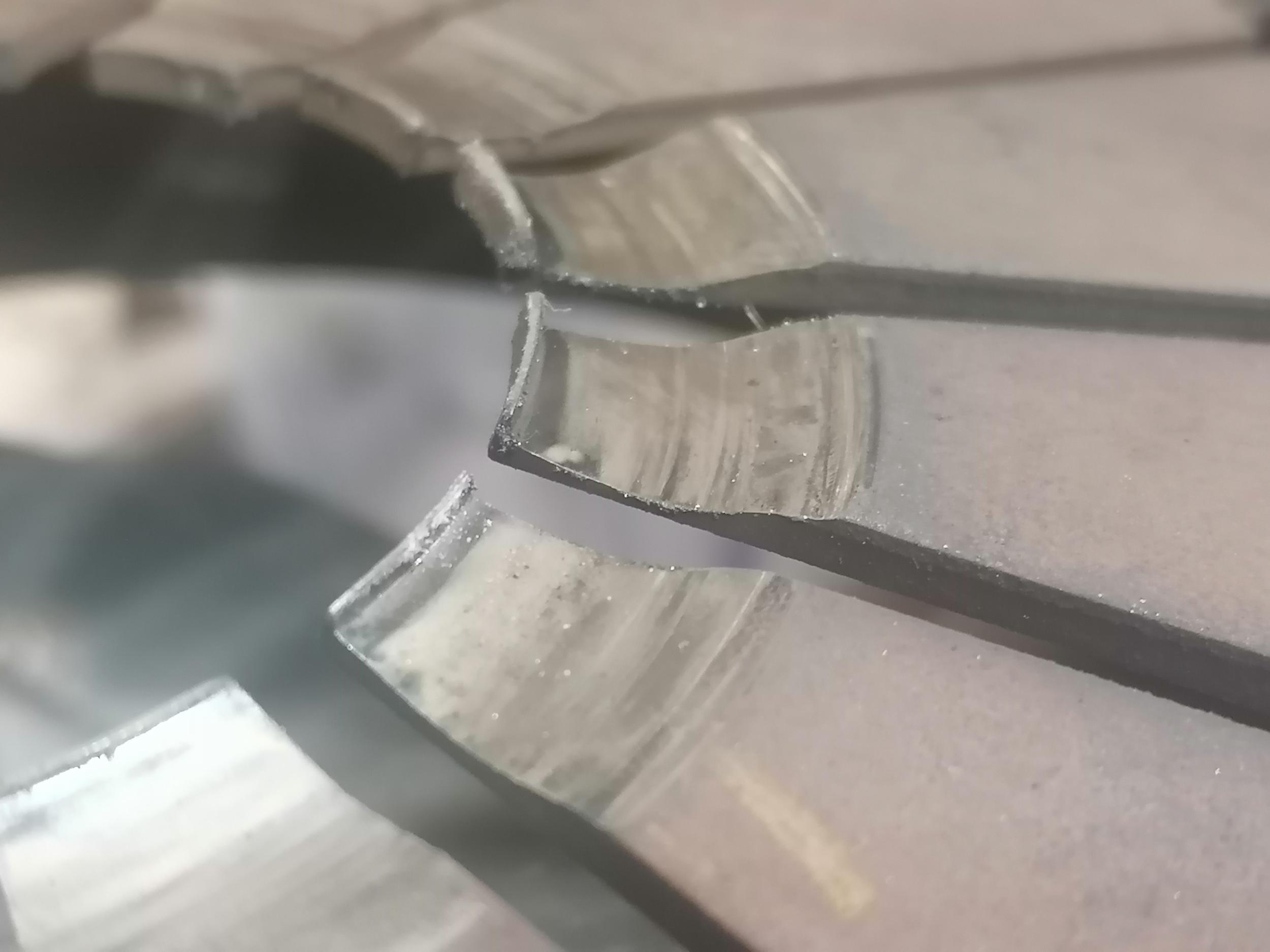

    Сделайте фото то нормальное , как сожрало,  что за выпуклость, что за "дырка",номер почече, а то в оригинале такое не видно что. Не просто так же шутили про крышку.
    Вот к примеру сфоткал клиенту что корзина сожрана особенно лепестки, и на фото это видно:
