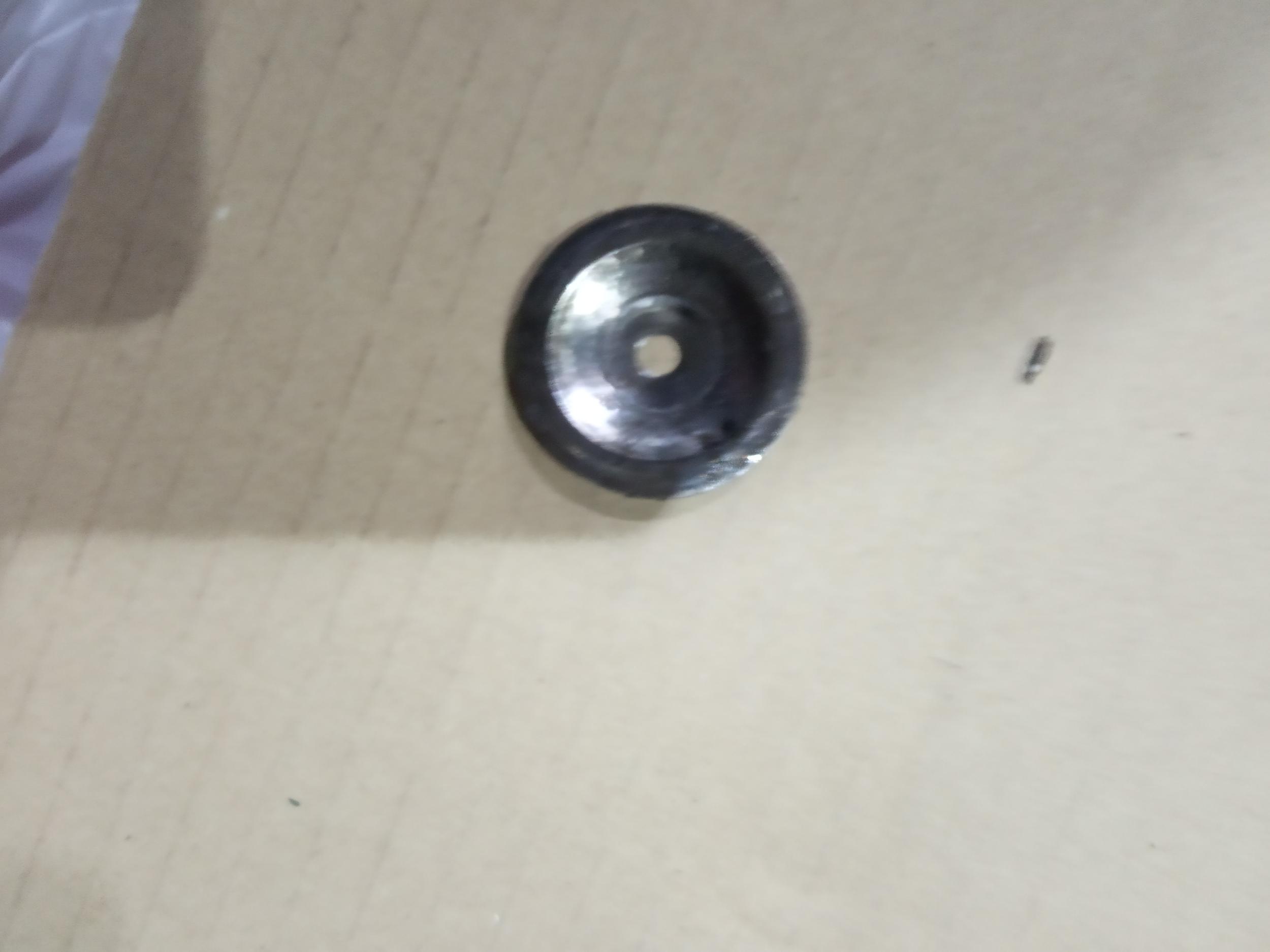

    Всем здравия, собственно к сути дела.
    В марте проверял зазоры, все были в допуске, на данный момент пробег, после проверки, составляет около 20 т км, вчера зачакало, вскрытие показало на 1 и 2 впускных, шайбы съело до дыр , с первого даже вылетела. Собственно вопрос, что является причиной, увеличенный зазор или наоборот зажало или кулачки распредвала изношенные?
    Сам думаю, что это кулачки, если высота уменьшилась, значит получается как удар по шайбе, тогда как временная мера и для проверки предположения ,поставить шайбы с минимальным зазором:think:. Сейчас на этих кулачках  есть износ-уже наглядно видно.
    В поиске, как обычно, ничего не нашёл, когда-то читал, ради интереса, вроде здесь на форуме, там тоже до дыр, но не отписались, в чём была причина.
    Пока поставил шайбы такого же размера, какие были, через недельку посмотрим что с ними будет
    Заранее благодарю за ответы

    Со смазкой проблемы какие-то.
    • Откуда: Сочи
    Если шлифовались ранее - то снят цементированый слой, под ним метал поддается мех воздействиям.
    Толщина шайб какая?

    А что это такое на фото?

    16 минут назад, =^. .^= сказал:
    Рискну поедположить, что бывшая регулировочная шайба. :)

    10 минут назад, Лохматый из Питера сказал:
    Она самая:laugh:, только обратная сторона
    А это верхняя сторона

    Это не регулировочная шайба, это крышка пружины клапана
    Регулировочные шайбы плоские, ну максимум вылаботка от распредвала 40 - 50 соток и она имеет другую форму
    Сам клапана регулировка на 80ке, точил половину шайб

    43 минуты назад, agap253 сказал:
    На горячую 1,5

    Да это совсем не регулировочная шайба, а какая-то хрень, может даже от унитаза, что бы крышка держалась.

    1 минуту назад, alex770 сказал:

    2 минуты назад, alex770 сказал:
    Там же размер видно, на крышках унитаза не пишут вроде:unsure2:

    • Откуда: Сочи
    10 минут назад, Петрович-Ростов сказал:
    Это регулировочная шайба, протертая до дыры... Я встречал такие не раз на разных моторах и бензиновых в том числе, как правило после шлифовки.

    Также нужно фото состояния кулачков распредвала . Шлифовал шайбы , и не раз , но с одной стороны . Шлифованной стороной вниз укладывал .

    11 минут назад, Петрович-Ростов сказал:
    Вот только не с 80-ки, отверстие под клапан маловато, короче, «они его слепили из того что было», крышка пружины НЕ МОЖЕТ вылететь, так ка одета на шток клапана.
    3 минуты назад, NazareT сказал:
    Стесняюсь спросить, чем протертая, и зачем там отверстие?
    • Откуда: Сочи
    7 минут назад, alex770 сказал:
    Распредвалом протерта до дыры, она лежит в стакане-толкателе... с завода там дыры нет, если бы слетела шайба удерживающая натяг пружины клапана(та что зажата сухарями под стаканом) клапан бы упал в цилиндр и мотор приехал бы сразу.

    48 минут назад, NazareT сказал:
    Толщина шайб какая?
    Шлифованы 3-4 шайбы, точно не помню, года 3 назад, с обратной стороны, как надо

    причем тут распредвал то?)))))))))))) сперва клапан проткнул стаканчик, а уже потом шайбу. очевидно что чтото пошло не так со стаканчиком, или сканчики есть не у всех, у когото шайбы лежат сразу на клапанах?)))))))))))))))))))))))

    2 минуты назад, NazareT сказал:
    Не разу не видел такие «сферические» кулачки распредвала, а дырдочка , тоже от распредвала?
    • Откуда: Сочи
    1 минуту назад, АлексейЧЕ сказал:
    Они не вращались в стакане, поэтому и сожрало. В стакане с завода насечки (масляные каналы есть) чтобы шайба вращалась. Но как правило они либо стерты, либо забиты коксом ... шлифовать шайбы - мера временная
    Это убитая шайба, ее так разворотило, они все без отверстий(есть у Сузуки и хонды отверстия маленькие сбоку, для попадания масла под шайбу), просто плоская шайба лежит в стакане.

    Только что, Andrey431 сказал:
    Например у меня стаканчик стоит на своем месте, то есть на столе, ДА НЕ ШАЙБА ОНА, в смысле регулировочная.
