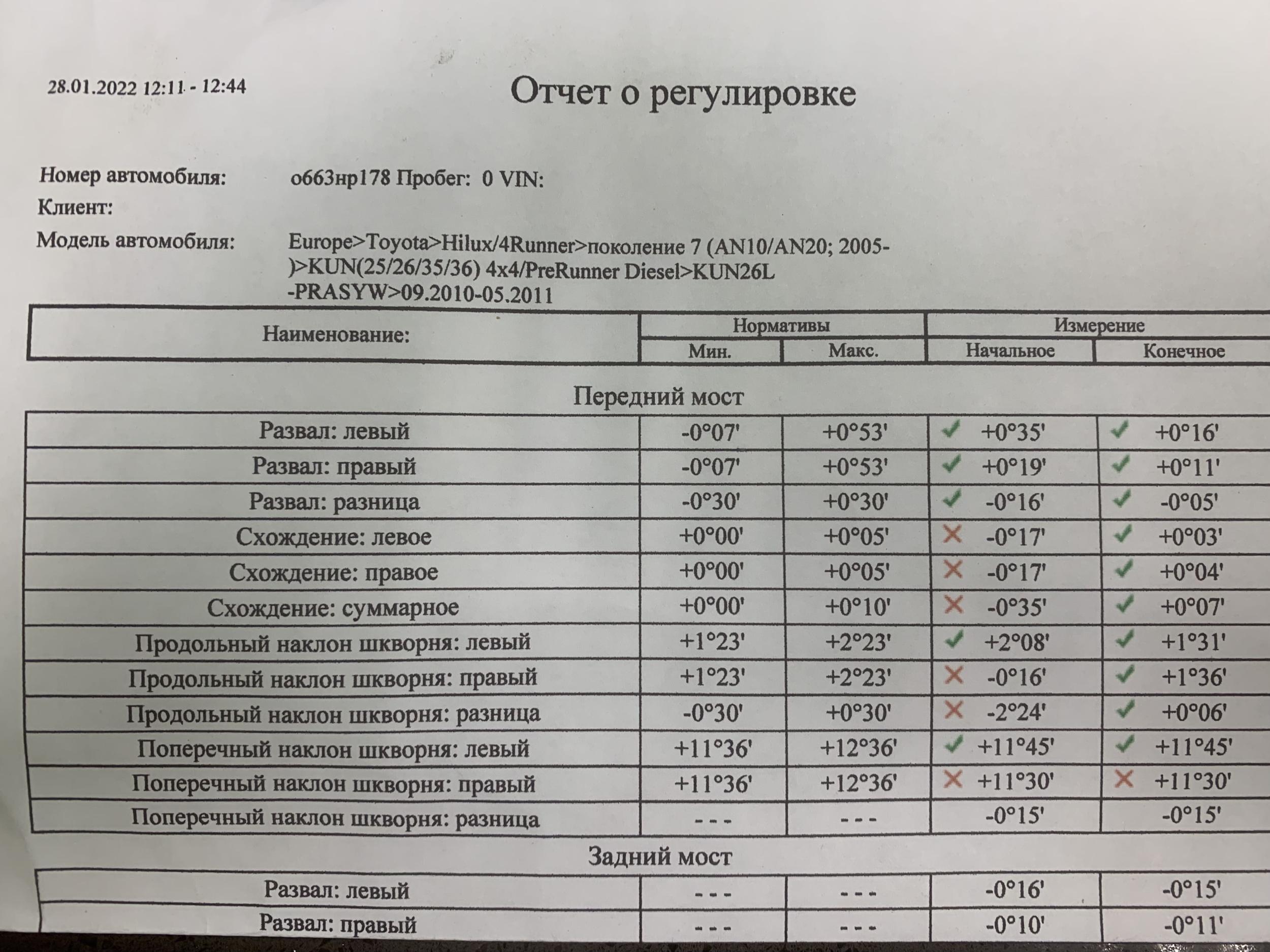

    новые пружины под лифт 1,5 дюйма (самые мягкие)  новые амортизаторы, новые шаровые,  всё остальное в хорошем состоянии
    сход развал в зелёной зоне
    Не адекватно едет по асфальтовой колее - достаточно сильно пытается из нее выброситься
    может при лифте надо не в завод развал выставлять - а что то отличное от завода?
    12 минут назад, XESHA сказал:
    Диски какие ?  ЕТ наверно 0 или вообще в минус?
    13 минут назад, XESHA сказал:
    Точно нет.

    тогда надо показать цифры вашей зеленой зоны.
    И с рессорами что делал ?

    28.01.2022 в 17:22, AZIAT сказал:
    Цифры прилепил
    задние рессоры сток с завода
