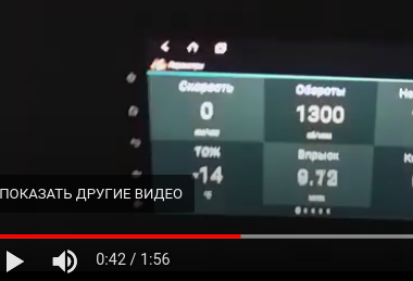

    4 часа назад, Медwедь сказал:
    проблема у топика так и не решилась
    Потому что нет проблемы. На видео, плюс-минус нормальные параметры для -15. Многовато, но пойдет. А через несколько секунд после пуска, так, вообще, норма.

    • Откуда: Россия
    • Машина: 4Раннер 3VZ-E
    Через 40 секунд после пуска, это вполне нормальные параметры.
    Можно попробовать ещё обороты поднять на 100 об, регулировкой термостата. И посмотреть, как изменится время впрыска.

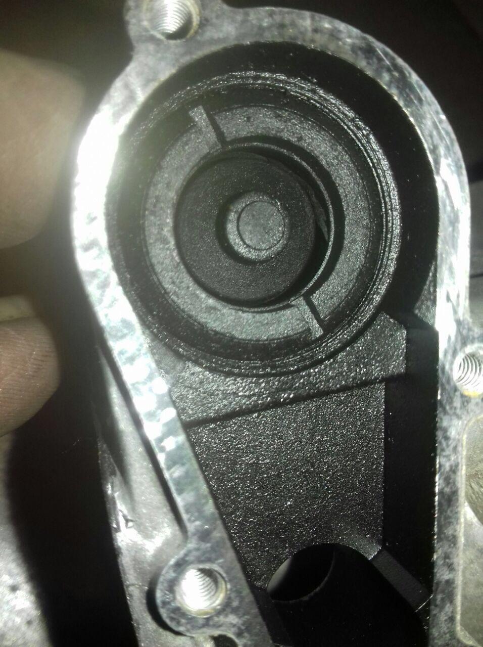

    2 часа назад, NazareT сказал:
    Винтом хх конечно
    Нет, именно термостатом холостого хода. Чтобы на холодную обороты были 1400-1500.
    А если винтом, то и на прогретом движке обороты ХХ повысятся.
