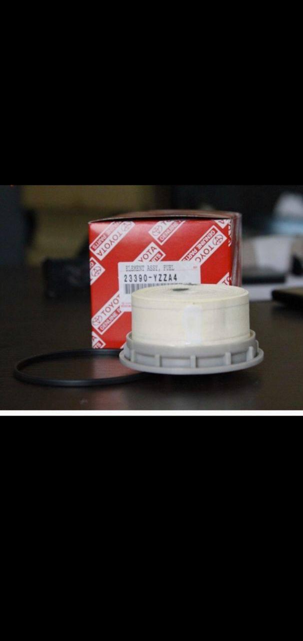

    Нет уже таких фильтров...
    Старые цифровые обозначения уже давно сменили цифро-буквенные. Если сейчас кто-либо предлагает "цифровые" фильтры, то это или оооочень старый запас, или контрафакт.
    Новые номера 23390-YZZA3 (8 мкм); 23390-YZZA4  (16 мкм). В скобках - эмпирическая (полученная опытным путем) тонкость фильтрации.

    23390-51070 года два еще назад заказывал в эмекс - пришла подделка. Прям с этой формулировкой и вернул. Через три дня (на проверку типа) деньги вернули.
    Взял вот 23390-YZZA3. и вместо сепара заказал станадайн на 2 мкм.
