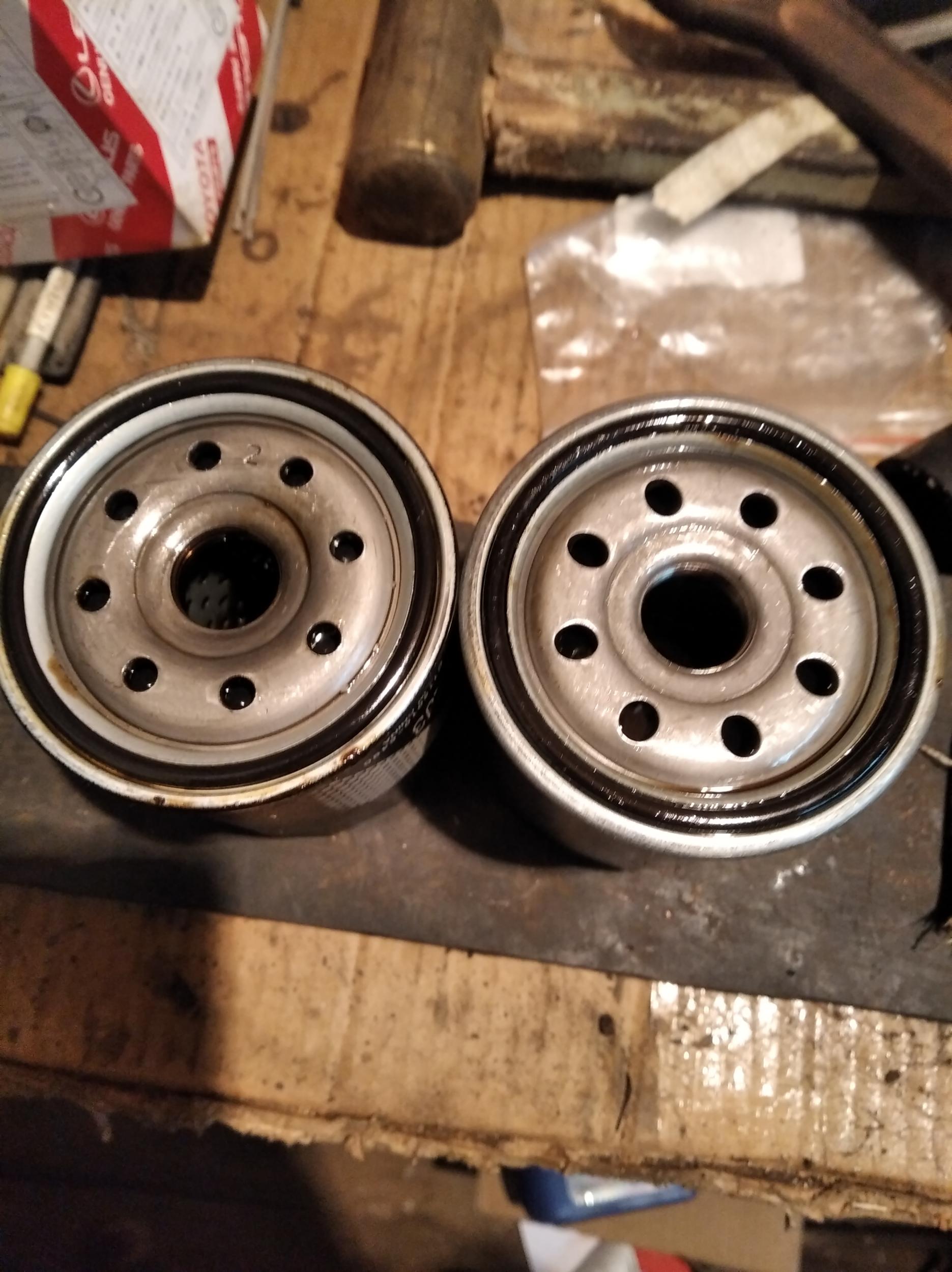

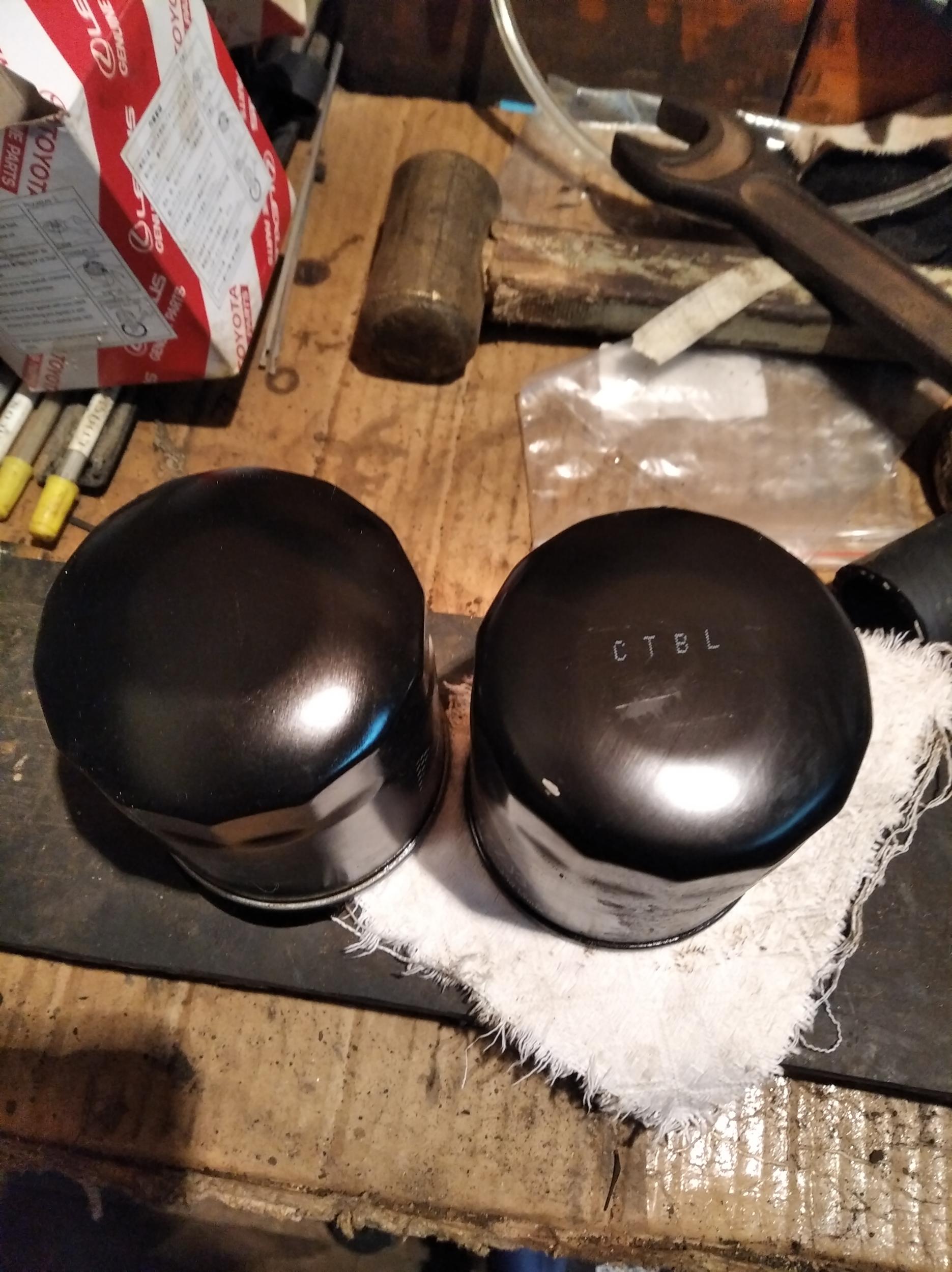

Попался мне поддельный тойотовский фильтр, так бы и проездил с ним до следующей замены, если бы масло из под него не давануло в мороз.
Слева правильный, справа не правильный. Краски пожалели белой, правый чуть короче, завальцовка не окрашена. Отверстия на нормальном круглые, на поддельном эллипс, резинка на нем не плотно, спокойно вращается в пазу.
На поддельном нет надписи на колбе. Если кто такие фильтры использует, на заметку.

Проблема у этих фильтров есть, даже у оригинальных- как раз в площади обжима этой самой резинки, она микроскопическая, поэтому часто из под них давит. На работе сталкиваемся регулярно. Подробно разница тут - https://www.drive2.ru/l/5707815/
Наглядно
Тойота оригинал
Манн
По площади обжима все понятно и видно. Больше Тойото фильтра не беру по этой причине.

Смешно рекламировать фильтры только по критерию широкого уплотнительного кольца. Фильтрам последние 20 лет доступного интернета посвящены терабайтные изыскания всех кому не лень. А процентов 5-10 от этих "писателей" ещё и распиливает и новые и б/у фильтры. И Ман в этих рейтингах-псевдорейтингах занимает, отнюдь, не лидирующие позиции.
Как только оригинал перестал выпускаться в Японии - для стран третьего мира, так качество всех "оригинальных" фильтров стало достойно добросовестности "форумных" поставщиков "оригинальных" деталей. Да, для внутреннего потребления Японии продолжается выпуск оригинального масляного фильтра 90915-20004 ("Прадовский", для 4 литровой бензинки) с настоящим фильтрующим элементом - губкой (звезда по поперечному срезу). Но ни в Европу, ни в Россию его не поставляют! Так называемый оригинал - 90915-20004, произведён в лучшем случае в Китае, в худшем - в Балашихе. Самое забавное читать - "произведено в Тайланде" на ....20004. Тайланд производит официально фильтры с кодом TOYOTA 90915-YZZD4. И ...D2, 3 (якобы, на VZN 130 и 3RZ, 2TR).  Естественно, он с бумажным фильтрующим элементом. Но на нём хоть клапаны работают в отличие от фильтров 90915-YZZJ2.... 3,.... 4. Последнее - низкокачественный официальный Китай и низкокачественный поддельный Китай. Что их (официальные и поддельные фильтры произведённые в КНР) объединяет- так это низкое качество, полностью не работающий дренажный клапан, и/или вечно открытый перепускной.
Что касается 90915-20004 - если вы купили его в России - то это 100% подделка или антиквариат, чудом сохранившийся с нулевых в заброшенном гараже давно умершего дедушки, который на 120-м Прадо в булочную ездил, и найденный недостойным внуком при "разборе гаража". Определяется оригинал без распиливания легко - звездообразная губка в качестве фильтрующего элемента, а не бумажная гармошка. При этом настоящие оригиналы встречаются и с розовым ("красным") клапаном и уплотнительной резинкой и с черными.
На более-менее настоящих TOYOTA 90915-YZZD4 на крышке картонной упаковки стоит голограмма тойоты. Естественно, это не гарантия подлинности. На 3VZ-e  предпочтительнее именно этот фильтр 90915-YZZD4.               А не ...D2, ....D3, которые, как правило рекомендуются продавцами на основании данных различных каталогов.
