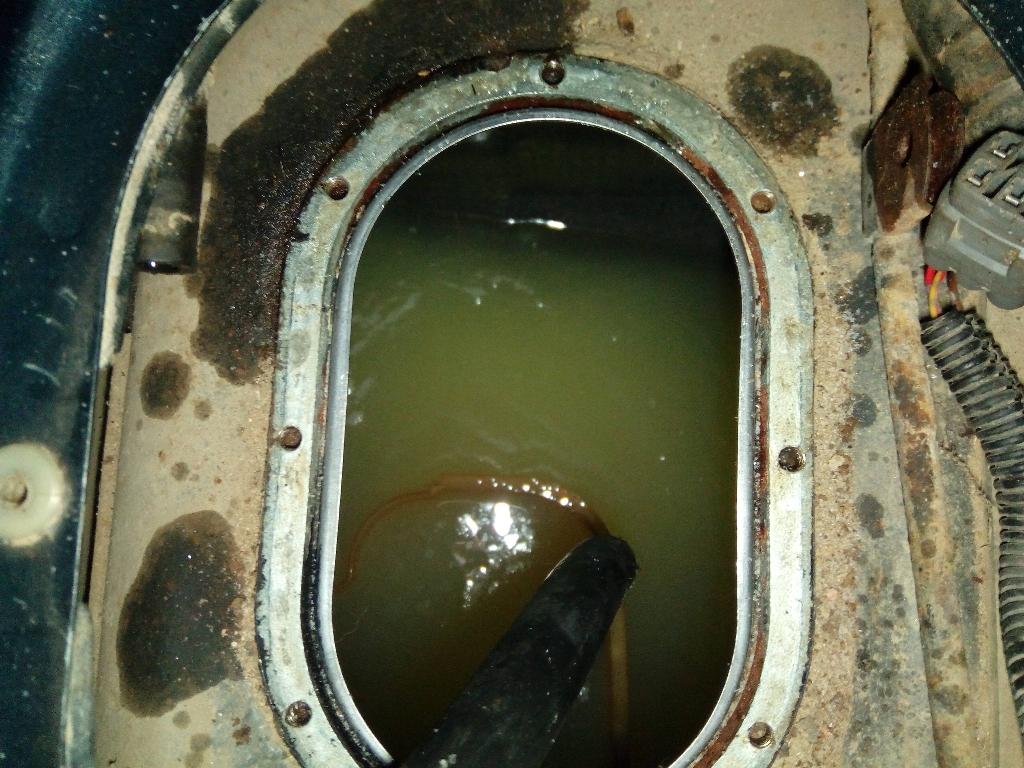

    Если уж такая необходимость а крузаке, то возьми тепловую топливную пушку автономку в аренду, наверняка есть и услуги по отогреву авто. Ну и вода с грязью в баке - это моветон для дизелиста, у тебя возможно на дне бака кусок льда на заборнике. И в сетках насоса тоже иней.

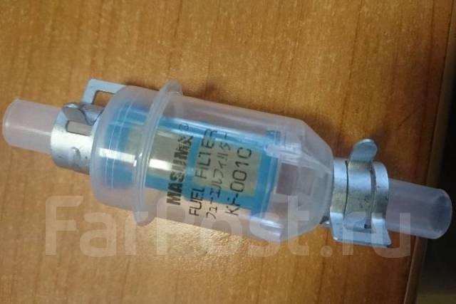

    А фильтр лучше ставить такой: 1541817377956_bulletin.jpg.3b3d4964b35bd6c61ab7c5342ad24175.jpg
    а не ту хрень с писюлявыми трубочками, что на всех картинках про доп.фильтры.
    • Откуда: Ярославская обл.
    • Машина: TLK-80
    А на концах этого красивого фильтра трубочки не на 12 мм?то как его ставить в магистраль,там вроде 8 или10 мм?А вот фильтрик kc001a имеет 8 мм
    А на топливном фильтре, на баклуше вроде бы нагревательный элемент,хотя если закозлится вся топливная до форсунок,то это мертвому припарок
    Изменено пользователем Викторович
    • Откуда: Серпухов
    • Машина: TLC80
    2 часа назад, =^. .^= сказал:
    Во, тоже подумал, что както не комильфо ставить фильтр от тазовского бензинового мотора 1,6 литра на 4 литровый дизель. Пропускная способность в разы меньше.

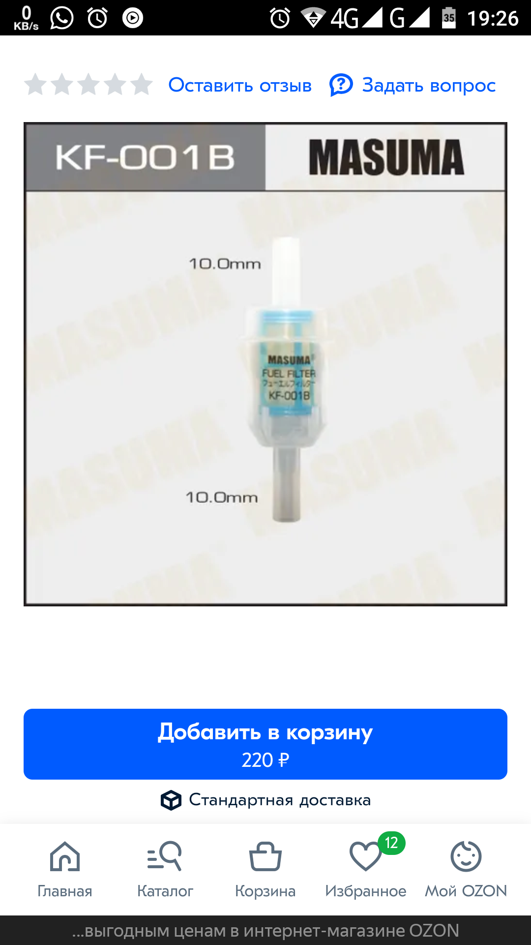

    8 минут назад, Шустрый сказал:
    Вот, нашёл 10мм
    В самый раз.)))
    У нас трубка от лягушки до ТНВД диаметром 12мм
    • Откуда: Тамбов
    • Машина: Шнива>L200>GX, пока
    Ценник что-то дюже конский для этого фильтра
    • Откуда: Серпухов
    • Машина: TLC80
    1 минуту назад, overside сказал:
    Это ozon)))
    6 минут назад, Zubek сказал:
    Тогда нужно "с" брать.

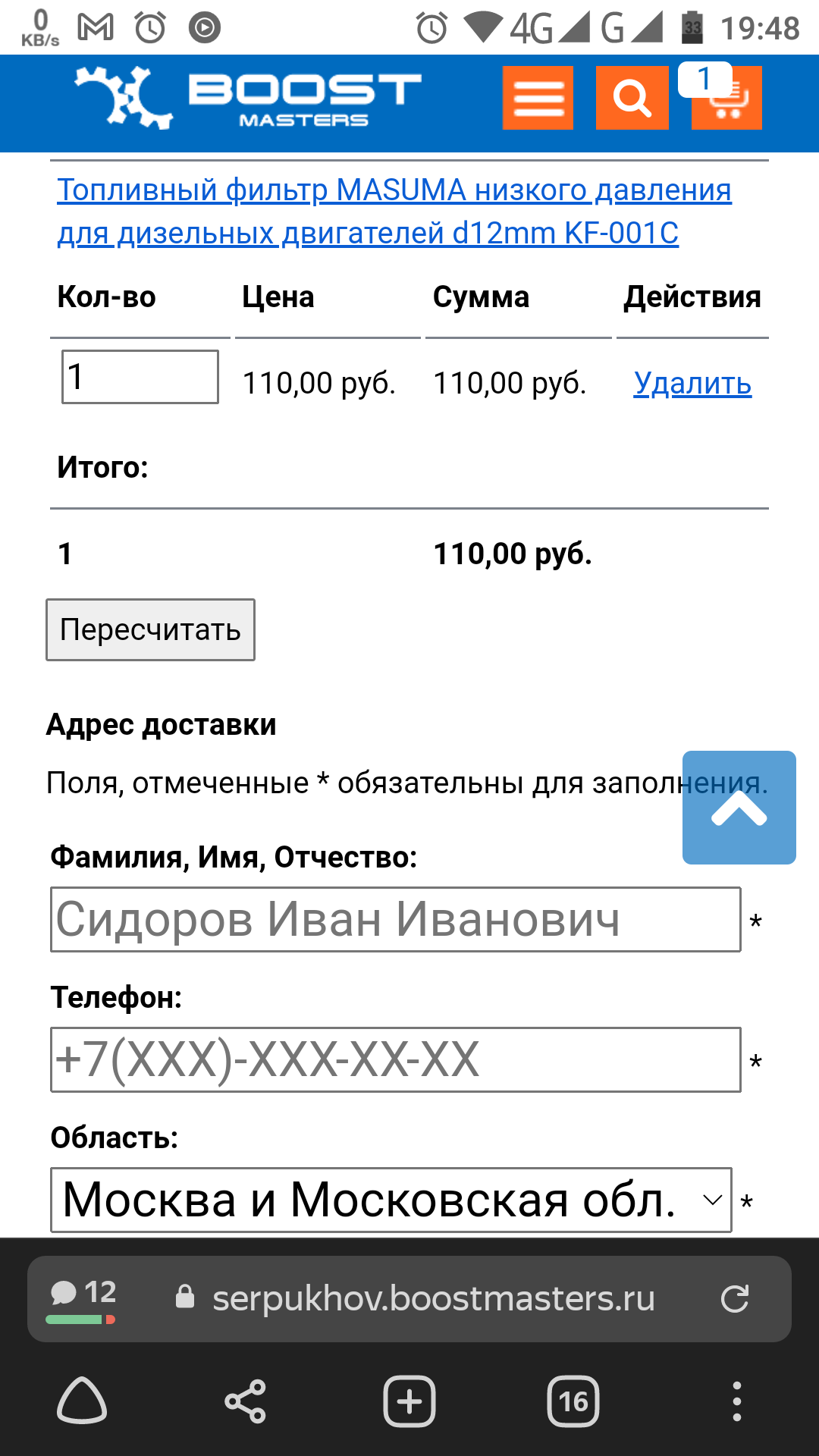

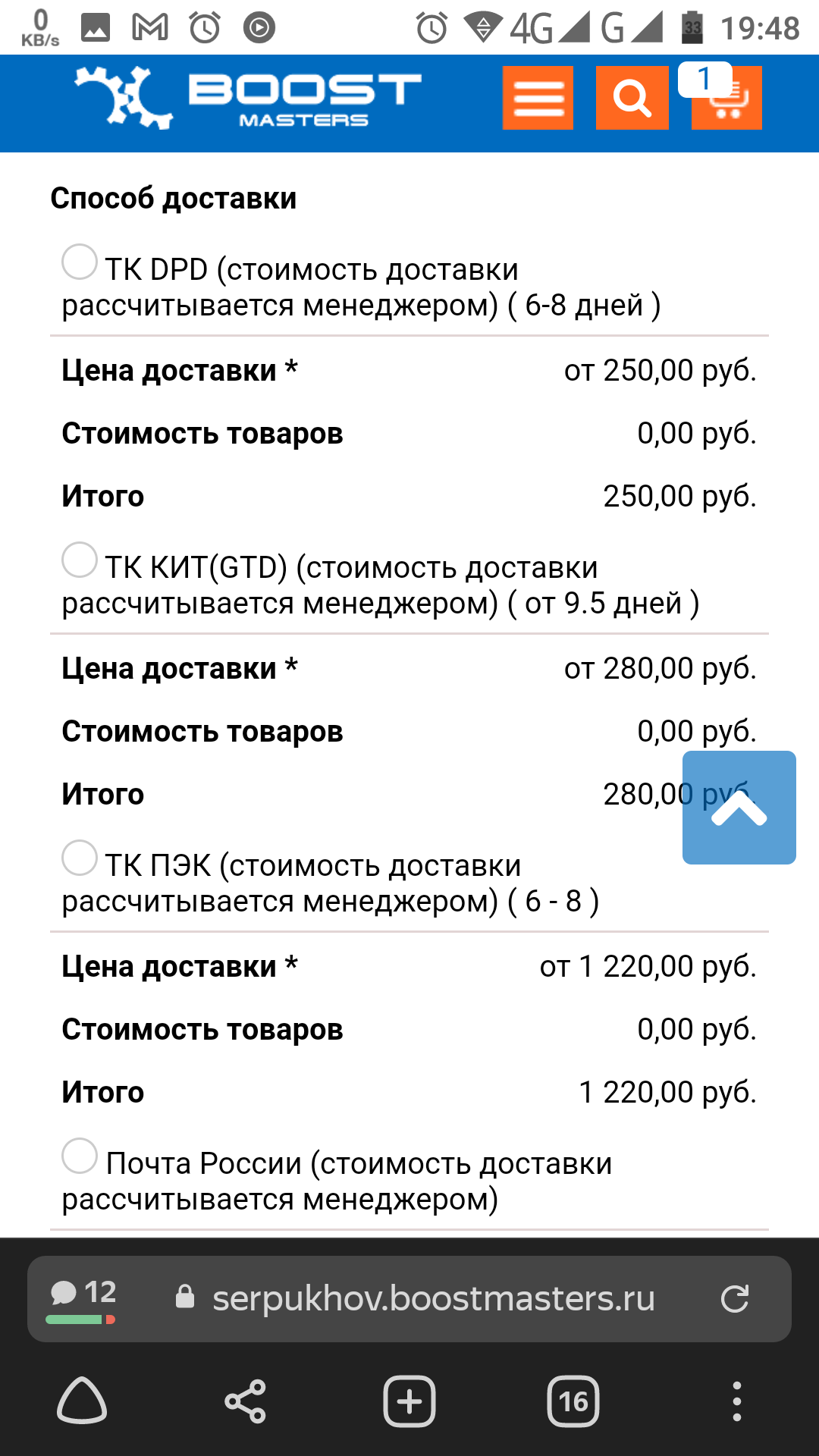

    6 минут назад, overside сказал:
    А если брать в интернет магазине за 110 руб. то ещё за доставку 280 руб. минимум.
