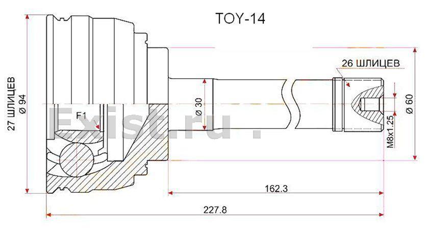

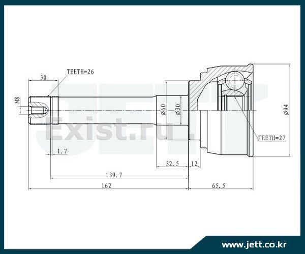

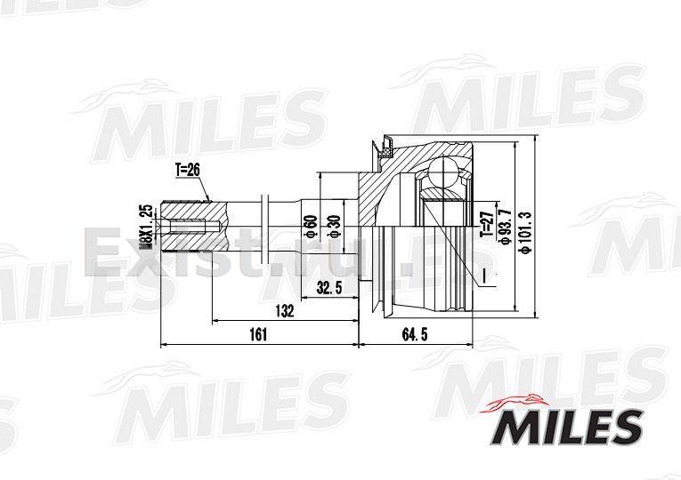

    Диаметр вала ровно 28 миллиметров на новом оригинальном ШРУСе.
    1 час назад, John298 сказал:
    Ты бы хоть людей не пытался обманывать, как продавец дырявых- передних крыльев
    И не собирался.
    А рабочая часть сколько мм?
    как продавец дырявых- передних крыльев.
    Если бы мы жили в индейском племени, то я бы тебе дал прозвище - Адвокат Дырявое Крыло с припиской злопамятный. :party:
    Выдохни уже , от злопамятства быстро стареют и умирают. Обидно будет , если твой суппер обслуженный 130й раннер тебя переживет. :cool:
    • Откуда: Георгиевск
    2 часа назад, John298 сказал:
    Ты бы хоть людей не пытался обманывать, как продавец дырявых- передних крыльев.  Вон житель гор, как умело ушёл с темы - нечего ему измерять.
    30
