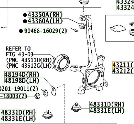

    На картинке у тебя - сальник ступицы - код 90316-83001. Это сальник и защищает он блок ступичных подшипников, а не весь ступичный узел!
    А на ШРУСе у 200-ки "крышка, пыльник" - код 41336-35020. Сальника на ШРУСе у 200-ки нет!
    А где я написал что он есть? Я сказал что есть сальник ступицы и их можно сказать 5шт, если уж детально до шариков идти.
    1.90316-83001 тот что на картинке, это имено сальник цапфы со стороны ШРУСа  ,
    2.90304-94001  защитный сальник-пыльник на самом ШРУСе , картинку приложил
     90312-87001 Сальник подшипника со стороны самой ступицы
    С учетом того что сам подшипник закыт своими сальниками с 2х сторон, то получается их аж 5 у 200ки.

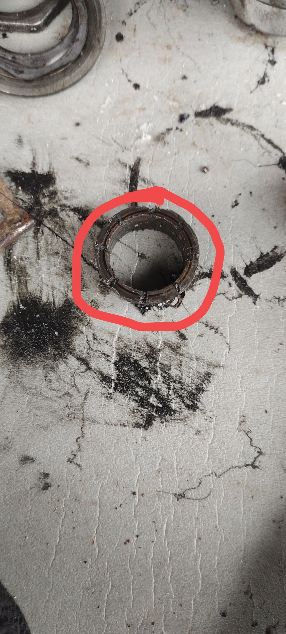

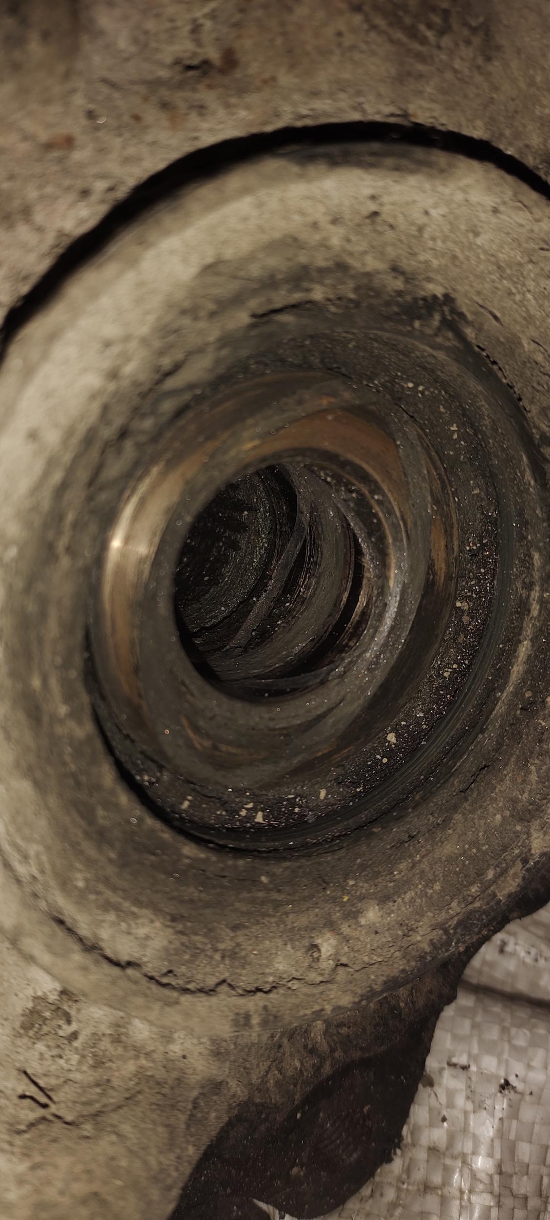

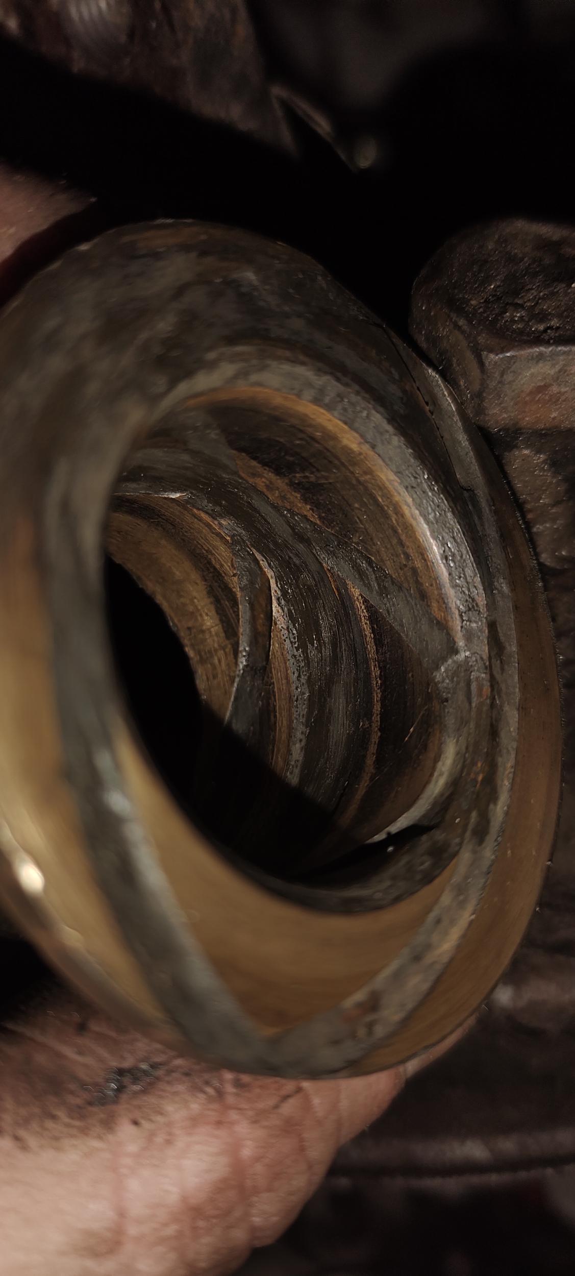

    Всем спасибо за советы. Поменял гул пропал. Правда на новой внешний втулке толщина бортика больше,пришлось подтачивать,так как стопорное кольцо ШРУС не встовало на место.

    Точил я бортик на малой втулке. Проехал на ней на данный момент 3т.км. я же не внутринию часть точил. Фото прилагаю

    А что делать,я снял с плоскости бортика полтора милиметра. Я купил ещё одну,у нее бортик по толщине почти как на старой,чуть больше. А на той разница значительная. Воду в запасе, поменять не долго.
    • Машина: Hilux Surf 1KZ, Toyota Corolla AE91.
    Натягивать вал гранаты надо перед осадкой стопорного кольца, а не точительством заниматься.

    Всем привет,история-начало подскрябывать впереди справа,обычный звук бронзовых втулок при износе. Заказываю оригиналы-обе, все снаружи новые шайбочки ,и тд=ставим с моим товарищем-день тишины,иии-снова та же история. Что это может быть? Подшипники при установке проверяли-все в порядке.,в ступице износа нет. Подскажите,куда еще смотреть,что проверить. Звук есть как при включеном ПП, так и без.Сделана система смазки,как по ссылке в начале темы.,Смазки в достатке.
    Разберись до конца в матчасти, как все это работает. Внутренняя часть (внутренний диаметр) малой втулки не работает, там изначально по диаметру зазор с гранатой. А рабочая часть втулки, как раз "бортик" который ты точил. Т.е. втулка ограничивает осевое перемещение гранаты в направлении внутрь машины и пара трения: торцевая часть втулки - шлицевое кольцо.
