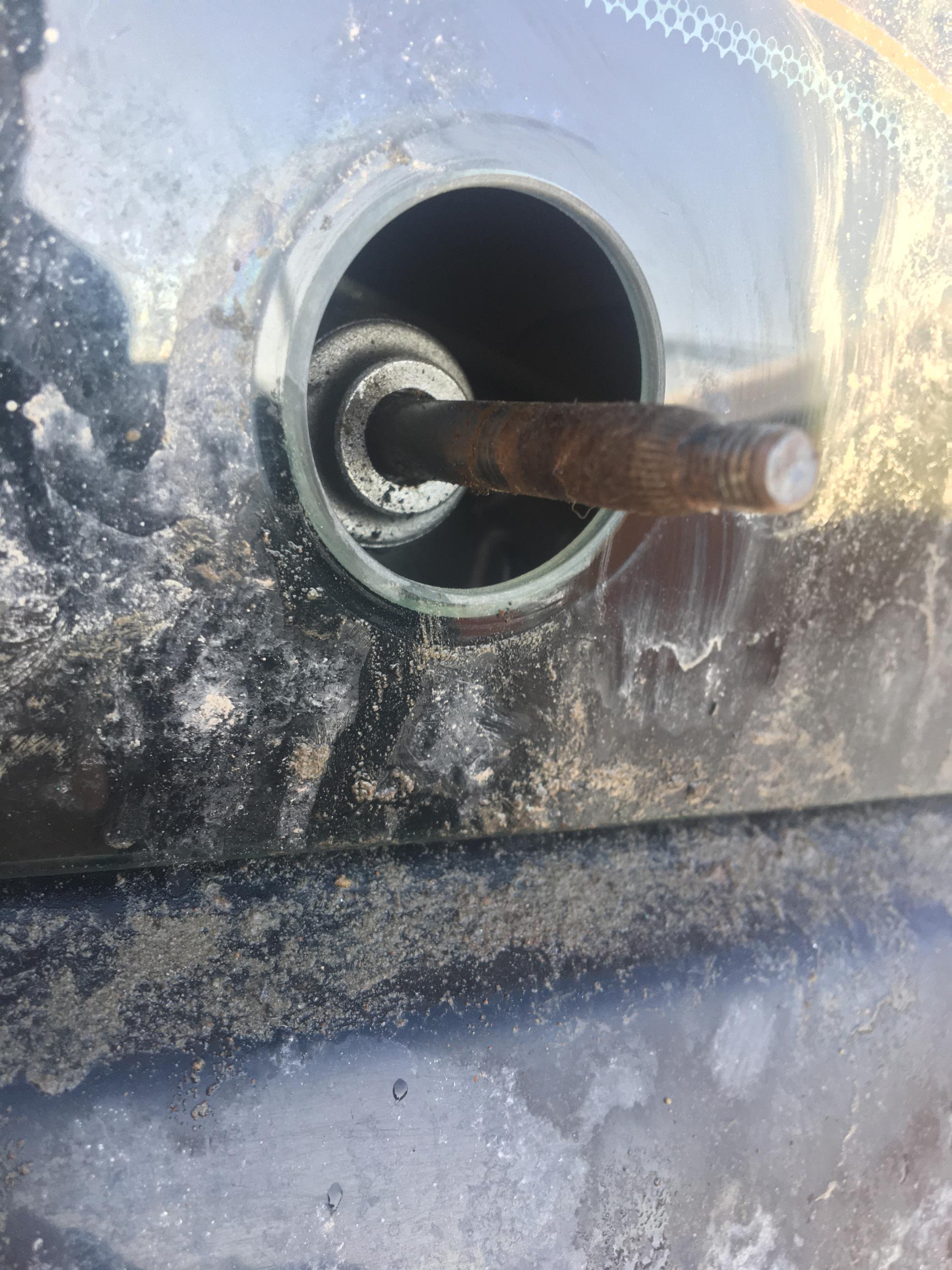

    Прикипела гайка, стали откручивать - резьбу слизало. Теперь задний дворник не держится.
    Отдельно ось дворника в з/ч не нашёл - только мотор в сборе, стоит 24 тыр.
    Б/у от 8000, мало есть в наличии, ну и не хочется б/у.
    Зато на рынке есть шестерни для моторчиков стеклоочистителя.
    Кто-то решал проблему с осью? Может, тоже продаётся отдельно?
    Если нет - резьбу кто-то перенамечал? На сколько меньше можно её сделать?
    Заранее спасибо!
    34 минуты назад, Soarer сказал:
    какую лерку и метчик максимально близкие найдешь , такую сделаешь.
    Там М8 вроде . М7 можно сделать . Гайку только новую точить надо.

     Резьбу перерезать на меньшую, затянуть, если будет держать, хорошо, нет - ищи б/у.

    Сначала, видимо, гайку подберём, потом по ней резьбу будем...

    Я при снятии дворника на 105м вообще резьбу отломил под самые шлицы))) на обеих дверях :dead:
    Снял с правой дверки мотор, разобрал редуктор, вынул ось и пошлепал к токарю)) Токарь выточил за час со шлицами и резьбой, еще и лапку приварил, которая от редуктора к оси. Цена вопроса тыща.
    С левой так же сделаю))

    Там М6, перерезаете на М5 и ничего подбирать не надо, гаек таких море. Ось длинная, там вариантов ремонта гора.

    Самым правильным будет обварить, проточить, нарезать родную резьбу.

    по обваренному резьбу не нарежешь. Лерка не возьмет . А для резца сильно мал диаметр.

    Посмотрел сам - в общем, сам вал почти целый по резьбе, сорвало в основном гайку. Поменял гайку, посадил на пружинную шаёбочку - держит как-то. Но результат не достигнут: как по мне, то на самом валу слизало шлицы, которые держат поводок. Умные люди рекомендуют почистить щеткой, типа, там силумин забился, шлицы должны проступить. Еще не пробовал.

    45 минут назад, Soarer сказал:
    Почистишь и совсем счистишь эти шлицы. ))) Если затянуто хорошо (но без фанатизма), всё будет работать и почти без шлицов.

    Не, без шлицов на данной степени затяжки, которая возможна, не работает.

    28.12.2021 в 21:29, AZIAT сказал:
    Зачем точить, вполне можно обойтись метчиком М7 и гайкой  М6 с таким же шагом.
    Правильно говорят, чистий, щёткой шлицы не сточишь.
