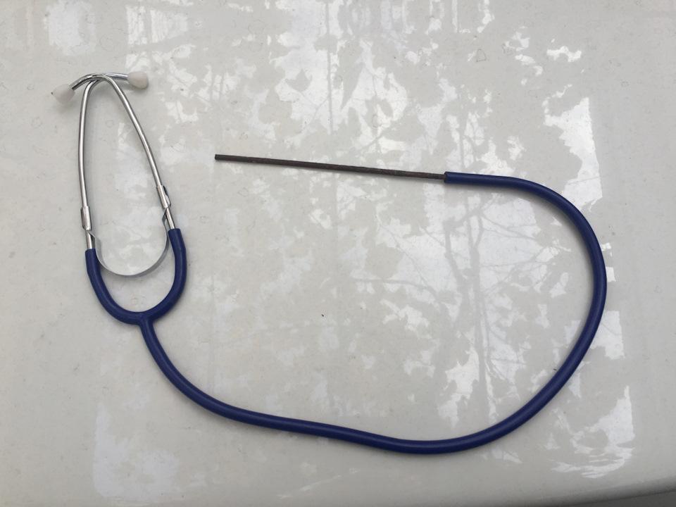

По видео трудно определить где стучит, клапан может стучать и форсунки и плунжер и др., а может и что из навесного, масса деталей соприкасается и вращается. Надо стетоскопом слушать и искать место, его или купить автомобильный или переделать из медицинского фонендоскопа
Стук в районе 3-4 цилиндраю Хочу начать с форсунок,двигатель не дымит,не много при нагрузке.Тянет хорошо.
