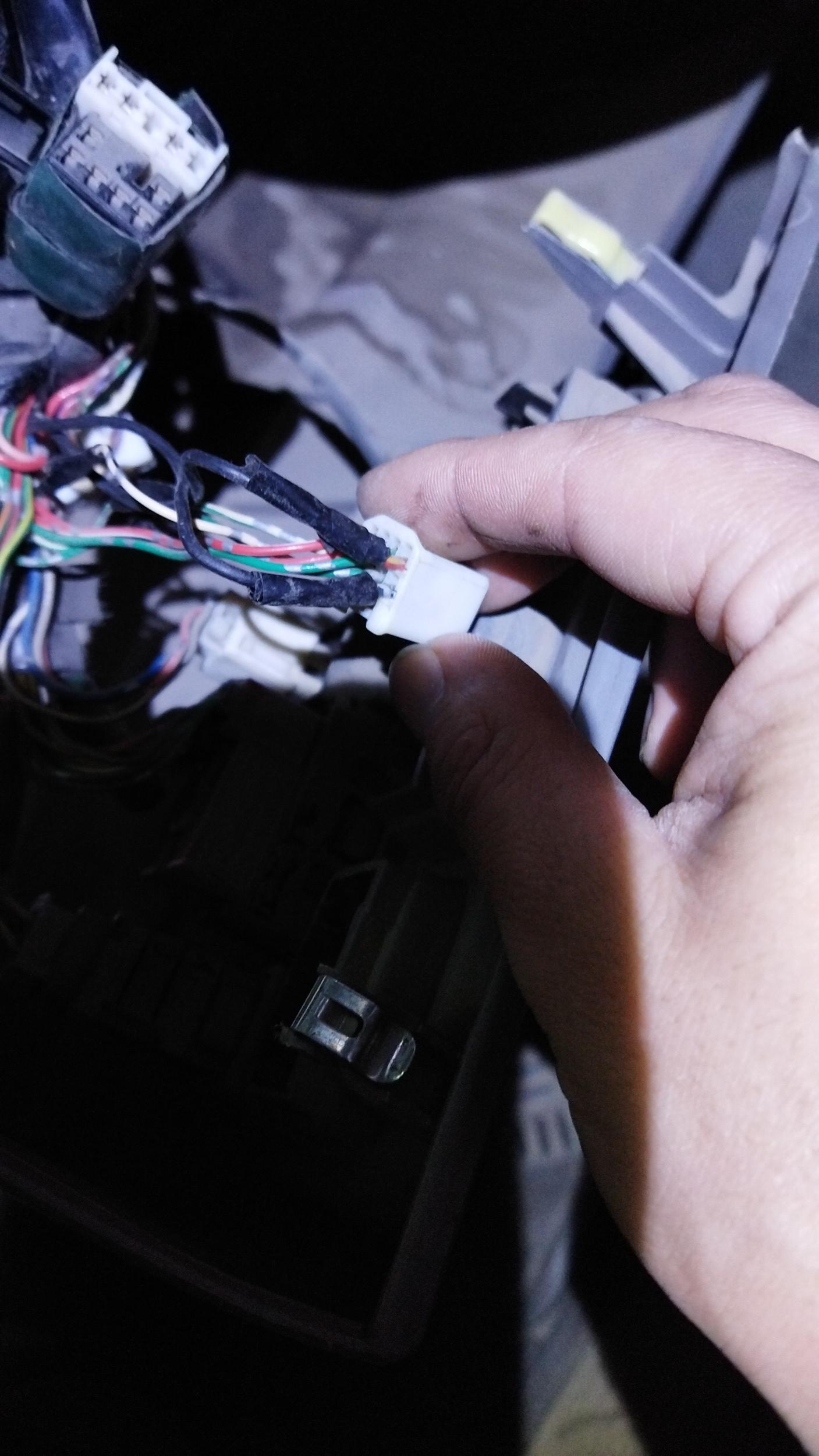

    в общем тестором прозванивал штекер которая втыкается на эту кнопку. проводов там куча, из них два выдают 12 вольт, остальные только пикают. Не силен в электрике) надо как то прямиком замкнуть какие то выводы проводом. Иначе задние провода не прозвонить.

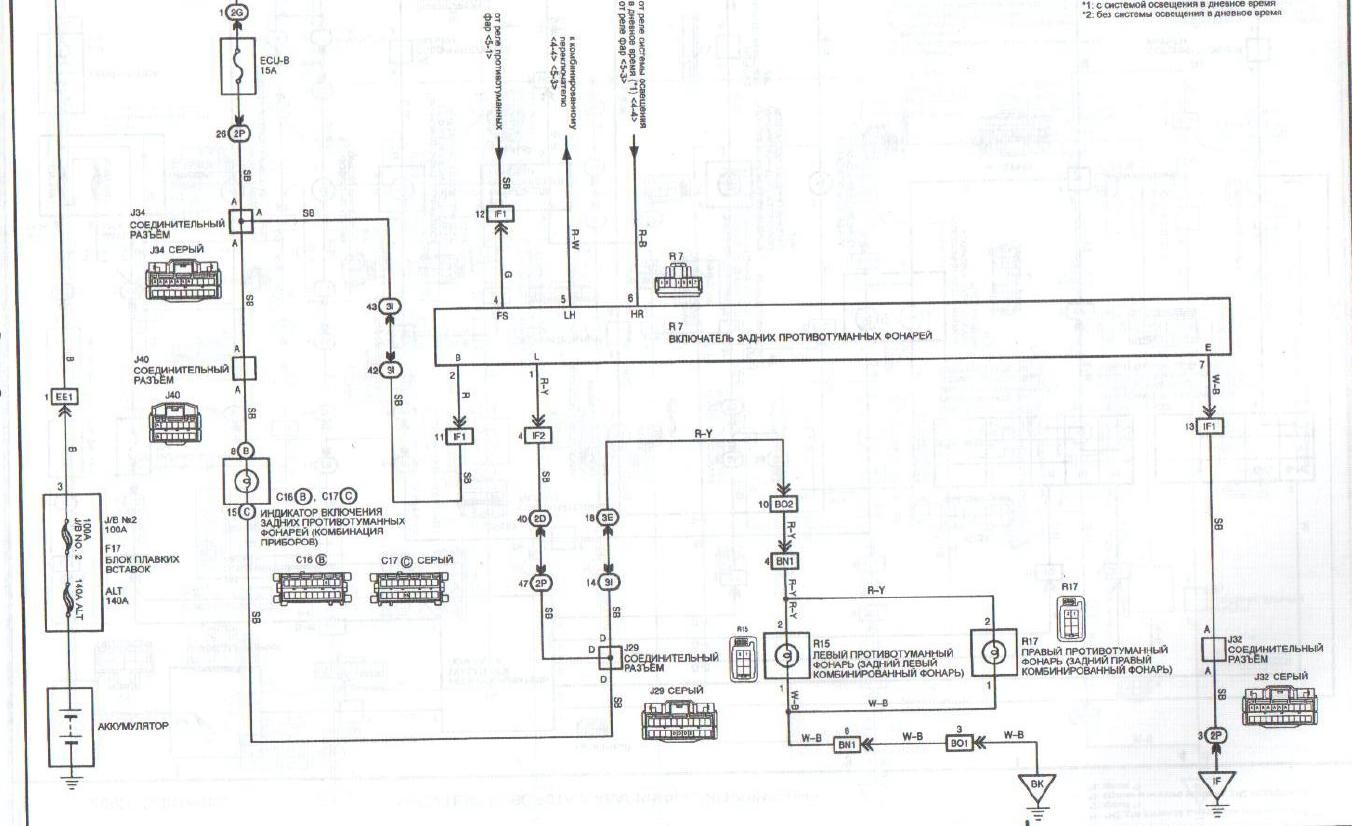

    Красно-желтый провод (он самый первый) идет назад к фонарям и в приборку. Если на него подать +12в должны гореть противотуманки и значок на панели. Рядом с ним красный там всегда должно быть +12в.

    Аа кстати, я проверял эти провода. На фото видно что сверху провод красно желтый и сразу под ним снизу провод дает 12в. Замкнул оба и ничего не было. ?

    А что за колхоз с проводами?
    Красно-желтый пин1
    Красный +12в  пин2
    Если при подаче 12в напрямую проводом с +АКБ на красно-желтый не горят противотуманки то проблема с проводкой.
    Изменено пользователем ers

    это новые провода тянул так как старые выгорели изза замыкания, предохранитель терпила стояло. Я на прямую не с акк а с нижнего провода что на фото протянул так как он давал 12в по мультиметру

    Если на прямую не горит то нужно открыть фонарь и проверить наличие +12в и массы на нем. А потом  искать, то чего там нет.
    На красном проводе наличие +12в нужно проверять контрольной лампой на массу, а не тестером.

    То есть нашёл провод где было "12в по мультиметру" и кинул перемычку? Интересное решение. Так не делают.

    В общем открыл провод что в задней двери багажника. Снял полностью задний  боковой пластик где сабвуфер и домкрат стоит. Там в углу фишки же стоят, снял ту которую на задние туманки идут. Как только снял фишку лампа на приборке загорается когда кнопку нажимаешь. Провода от фишки до ламп целые, прозваниваются, да и на прямую проверял с аккумулятора. Плюс минус с акк втыкнул на фишку. Лампы оба горят. Но почему то если обратно фишку на место воткнуть кнопка перестает работать.
    • Откуда: Якутск
    Причину нашел! За кнопкой провода соединяются фишкой. И там два провода были в изолентах. Убрал изоленту, почистил и заново соединил и закрыл термоусадкой. Старая изолента вся прикреился на проводах да и сами провода выглядели не очень, хотя были соединены нормально.
