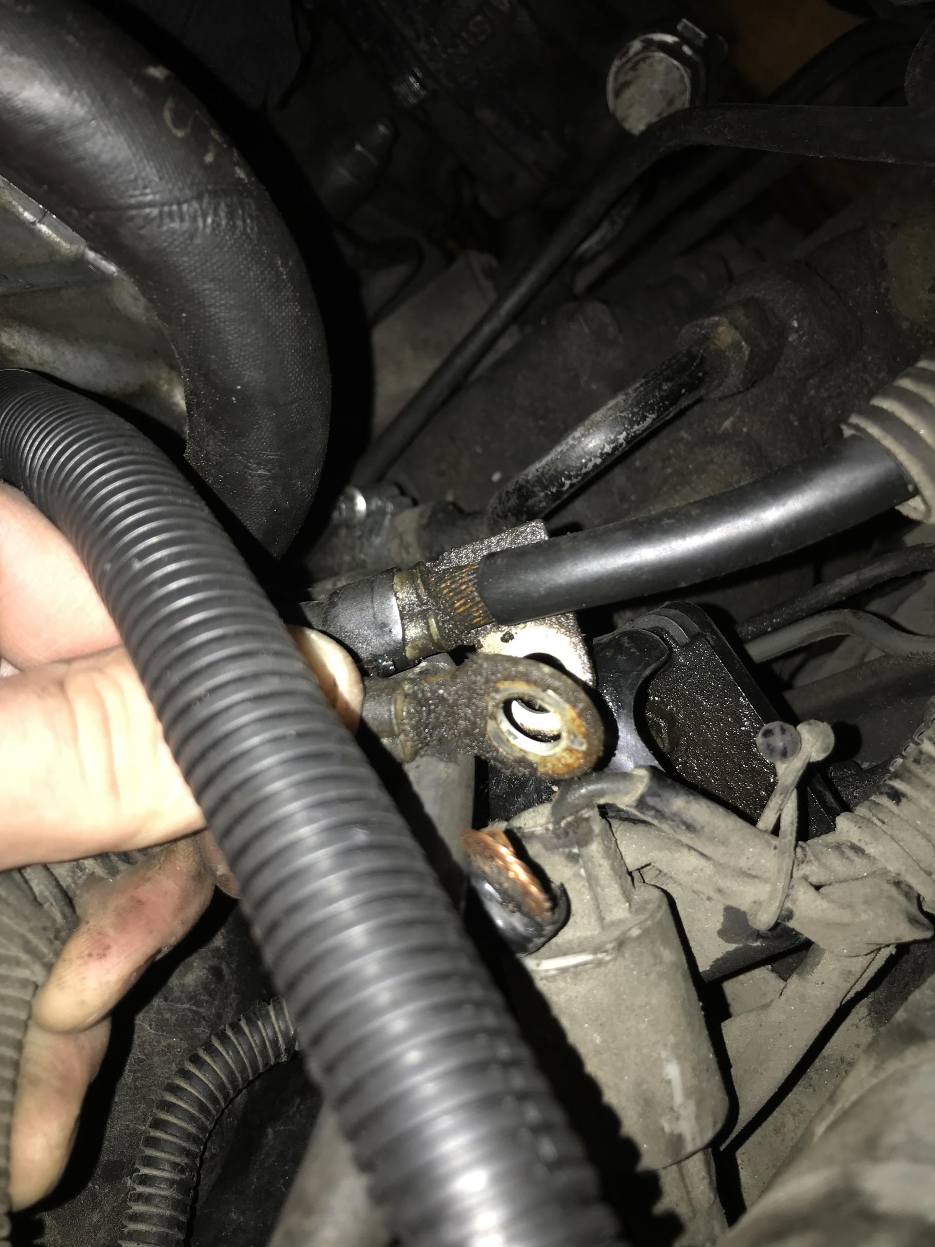

    Еще Вопрос по силовой проводке возник. Провод с + левого аккумулятора, идущий на стартер, проходит через пластиковую коробочку, в которой соединяется с проводом от реле 12/24 (контакт 1+), на схеме точкой жирной обозначено. Т.к все внутри давно заржавело решено прокинуть новые провода. Собственно вопрос: КУДА целесообразнее тянуть провод от контакта 1+ на реле? На  + аккумулятора, либо сразу на стартер?

    • Откуда: Подольск
    2 часа назад, evgen2803 сказал:
    А коробочку ты хочешь исключить? Если да, то коммутацию провода со стартера и реле лучше осуществить на клемме АКБ, тогда придётся сделать 2 новых проводника, более длинных чем штатные. Но что-то мне подсказывает, что коробку лучше оставить, она, скорее всего, разгружает по механической нагрузке места контактов на реле, стартере и АКБ, провода то жесткие и могут выломать или повредить места соединений при групповом контакте.
    • Откуда: Мурманск
    • Машина: TLС-80 GX;1НZ.
    Да, правильно пишите, коробочку хочу исключить. Провода все силовые (уже задеревеневшие от времени) меняю на новые гибкие. Однозначно будет новый провод от + аккумулятора до стартера и от реле 12/24 (либо до стартера, либо до + аккумулятора). По поводу механического воздействия: для новых гибких проводов не так актуально.
    тоже склоняюсь к соединению на + клемме аккумулятора. Так длина проводника от реле поменьше будет.
    Ещё мнения?
    Изменено пользователем evgen2803
    • Откуда: Краснодар
    • Машина: TLC80L std 1HZ MKПП
    12 часов назад, evgen2803 сказал:
    Ещё мнения?
    При расстоянии 20см  разницы нет
    • Откуда: Мурманск
    Так все таки где правильнее соединить провод от реле 12/24 и провод на стартер? На + клемме или на стартере?
    • Откуда: Краснодар
    20 минут назад, evgen2803 сказал:
    А думаю на стартере,клема может ,теоритически ,выломаться,когда на ней много толстых проводов.
