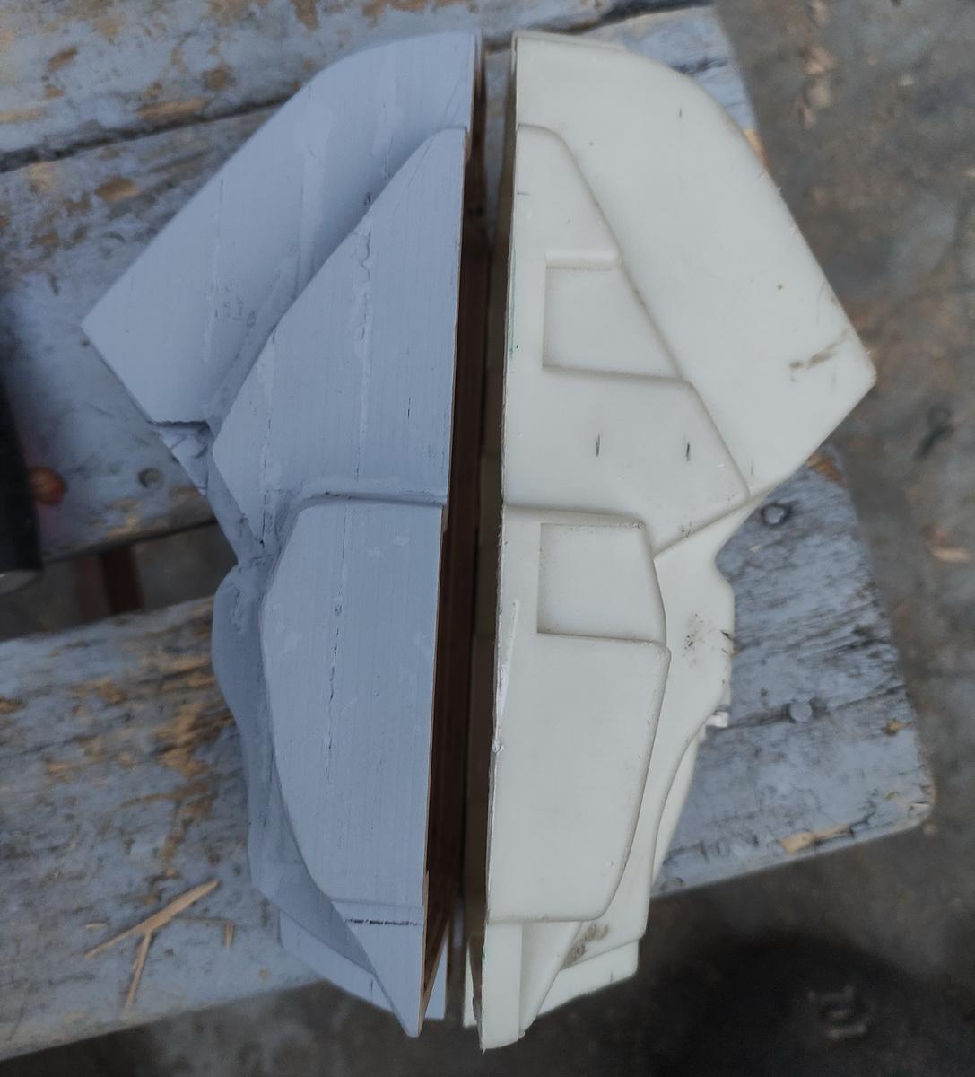

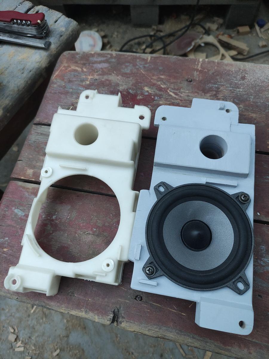

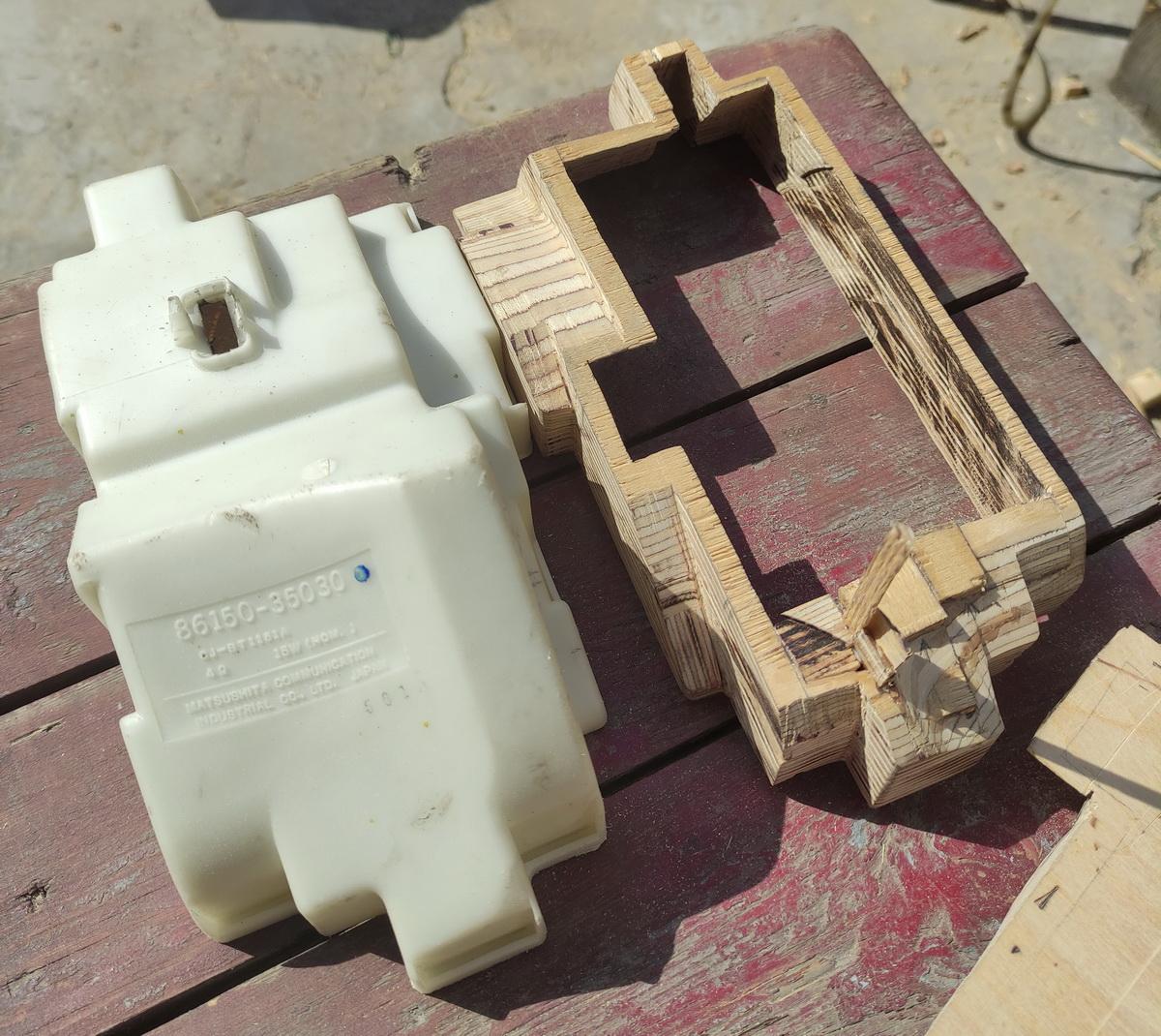

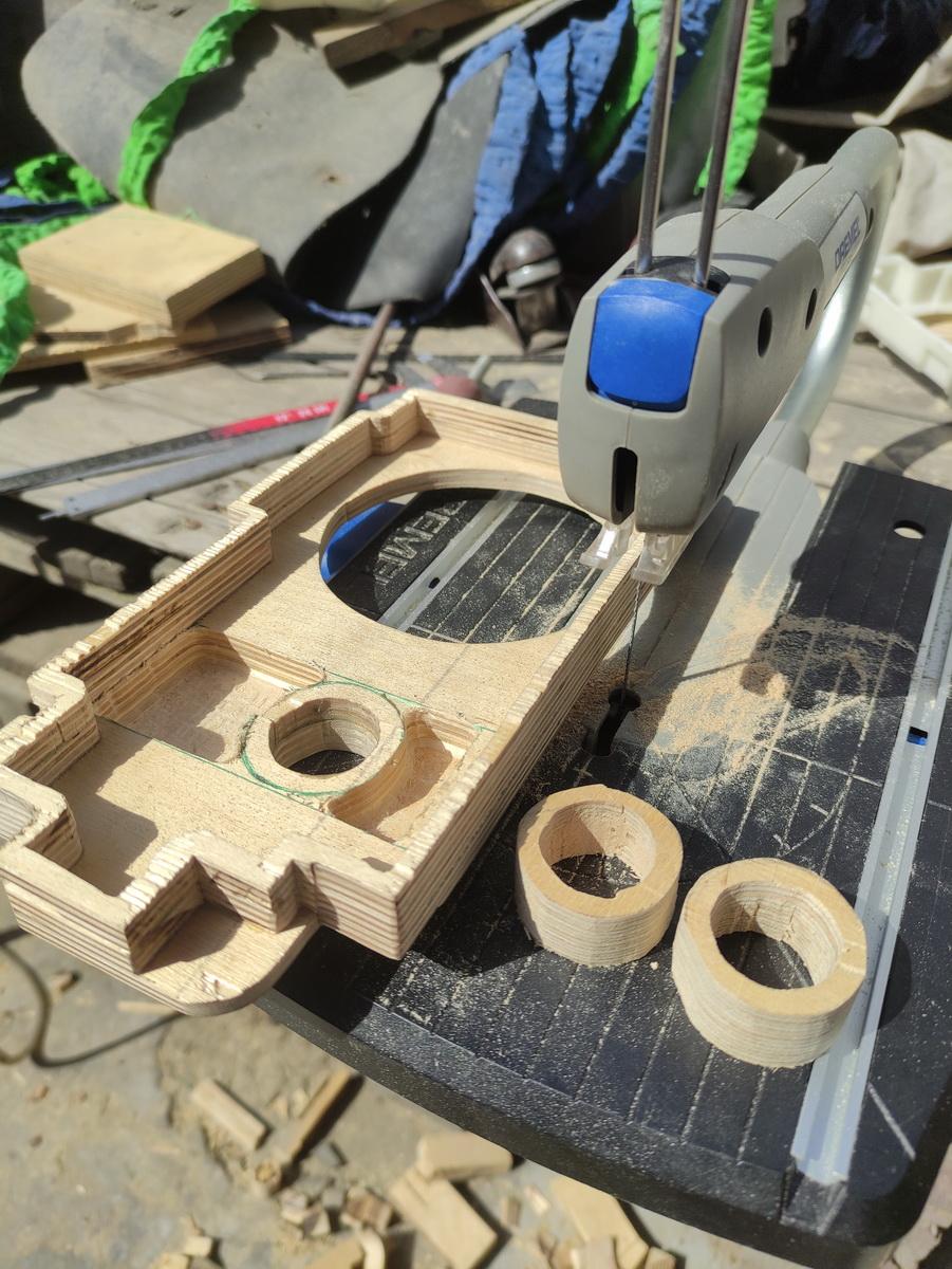

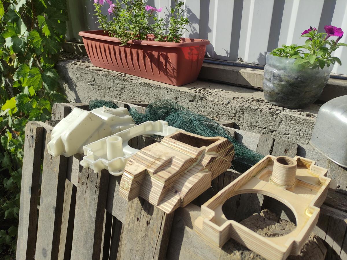

    Не так давно мне довелось поюзать один из таких приготовленных к продаже экземпляров, где я обратил внимание на то, как звучит музон. Не скажу, что «просто хай-энд». Но очень достойно. Сам не отношусь к аудиофилам. Меломан – да. Предпочитаю, чтобы играло хорошо, глубоко, объемно, с хорошей проработкой деталей.  Да и среди друзей есть чемпион по автозвуку. Сам неоднократно сидел в машинах претендентов и чемпионов, наблюдал за настройками. Поэтому у себя в машине тоже кое-чего добился: компоненты, обесшумка, проводка...

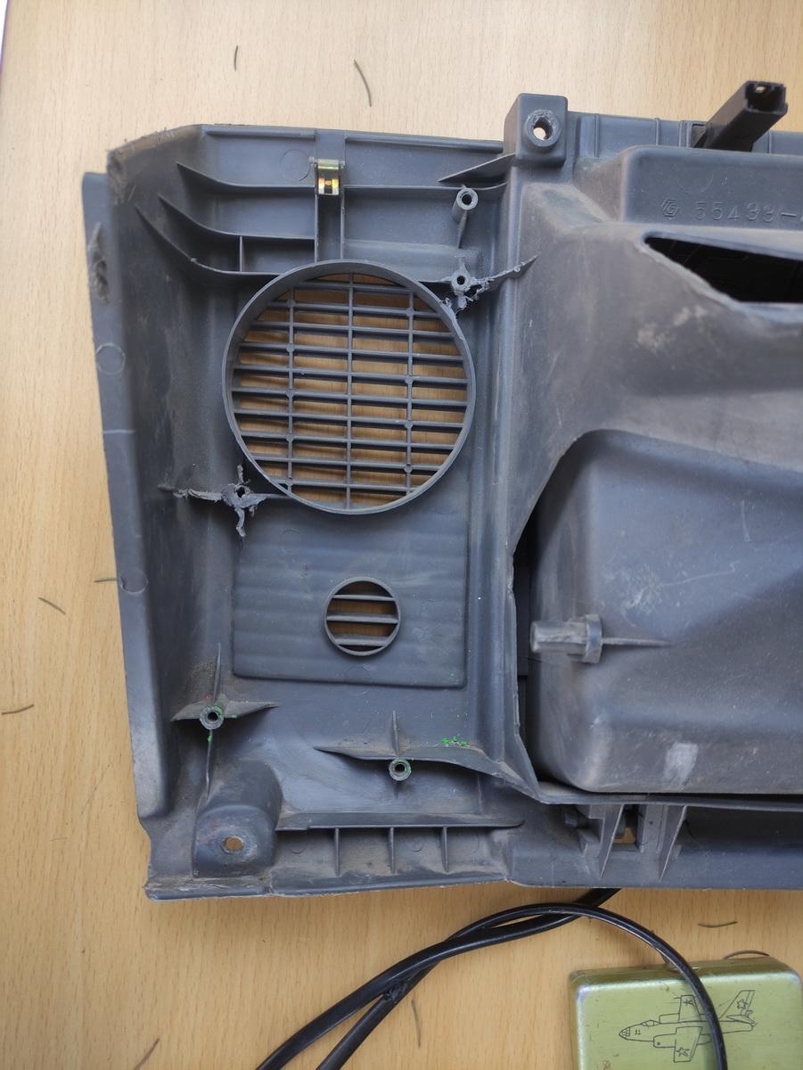

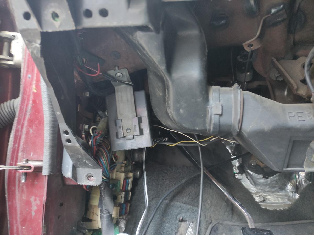

    Так вот, этот приятель показал мне, как выглядят штатные короба в «сюрфе», которые находятся под панелью спереди. И даже предоставил мне одну пару, чтобы я вживил её себе в «фораннер».
    Сразу скажу, что правый и левый руль – в данном случае большая разница. Если не сказать, огромная. Никак не вкорячишь в левый руль звуковые колонки от праворульки.
    Я наивно полагал, что в решении этого препятствия мне помогут ребята, которые занимаются 3D-сканированием и 3D-печатью. Тоже знакомые, работали как-то вместе в археологической экспедиции, они сканировали гробницу, её обитателя и набор артефактов, которые его сопровождали в загробном мире. Посмотрели они, повертели, прикинули ценник. Оказалось, что это проект обойдется мне в… 225 тысяч тенге (примерно 31 тысяча рублей). Причём, сама печать деталей из а-бэ-эс-пластика занимает в бюджете процентов пять... Основные время и сумма: сканирование, обсчитывание проекта компьютером и превращение его в трехмерную модель. М-да…
    Стали думать, за счёт чего можно понизить бюджет. Предложили: можешь самостоятельно отрисовать чертёж, хоть в «автокаде», хоть в «кореле» - минус 50 тыс. тенге. Супер!
    К слову, машиностроительный чертежник примерно за эти 50 тысяч мог бы взяться за обмеры и составление чертежей. Оно надо?

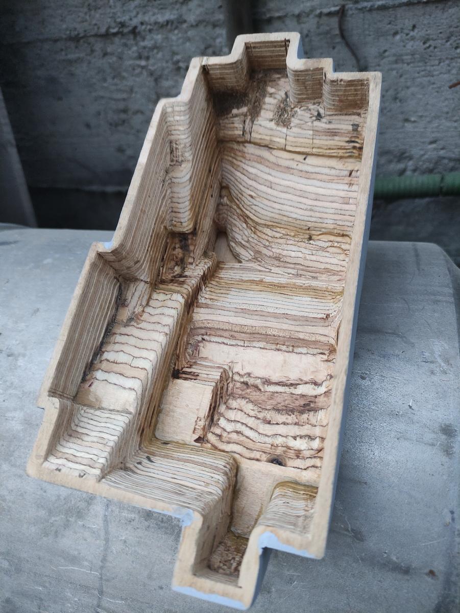

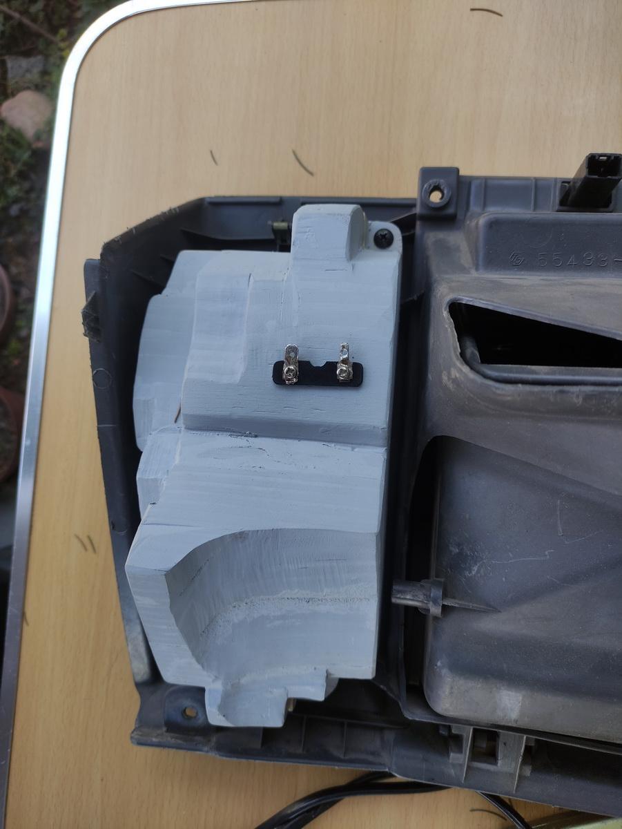

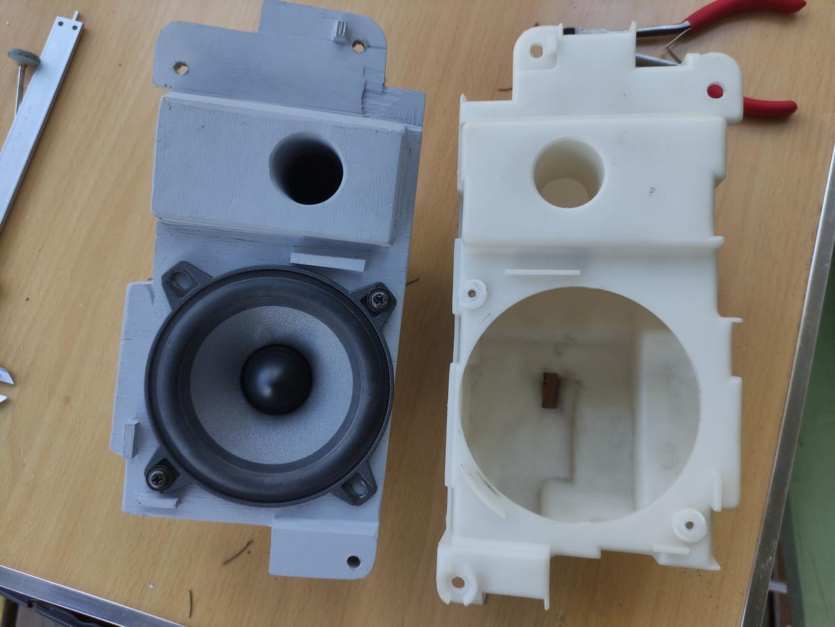

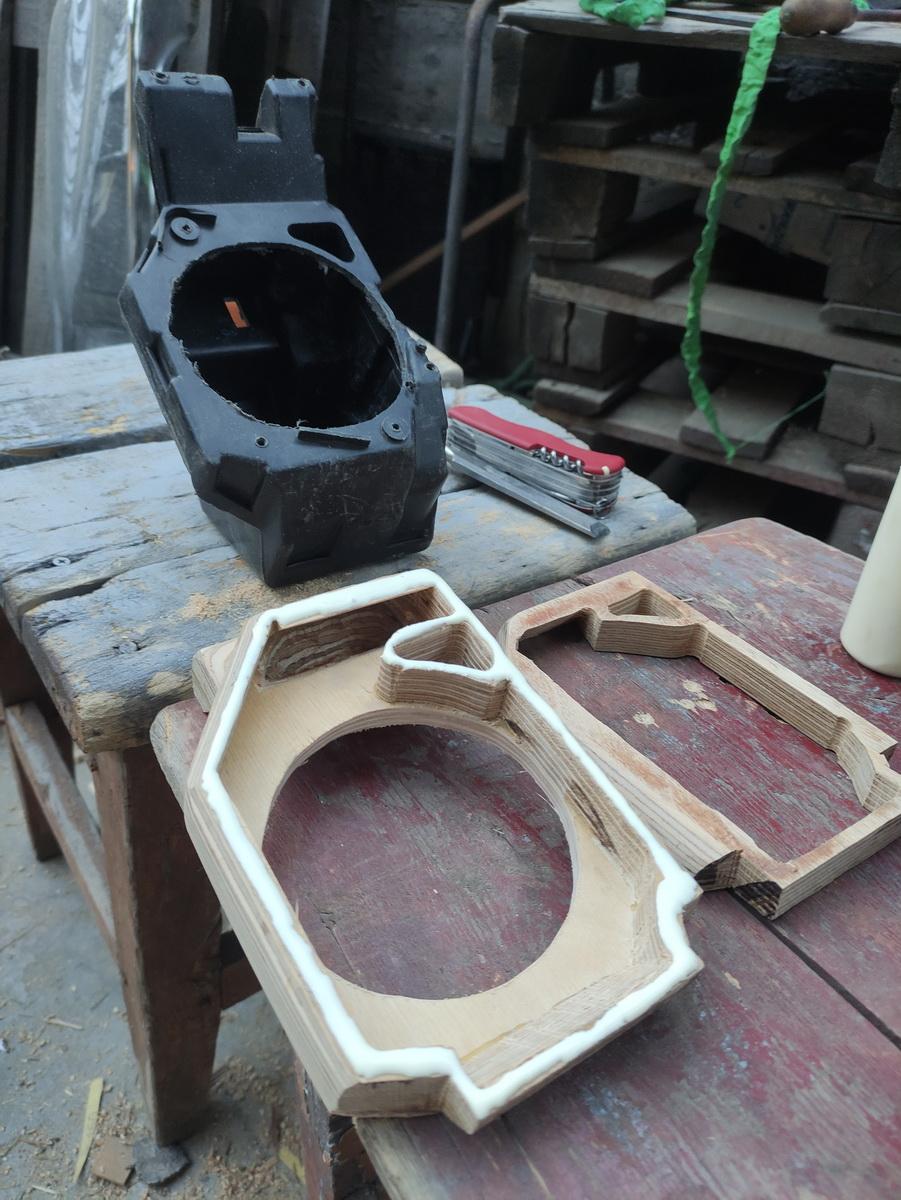

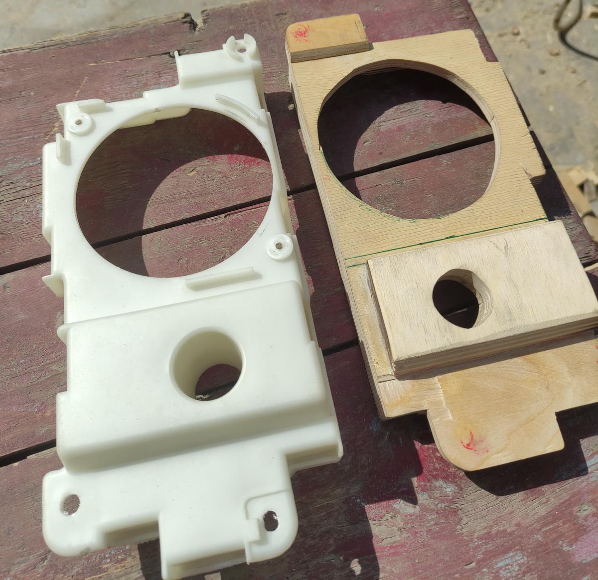

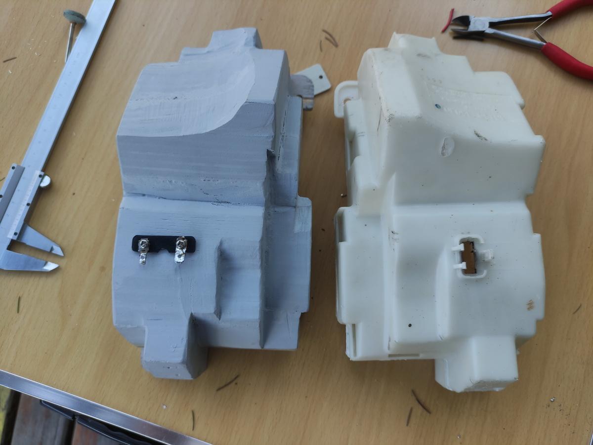

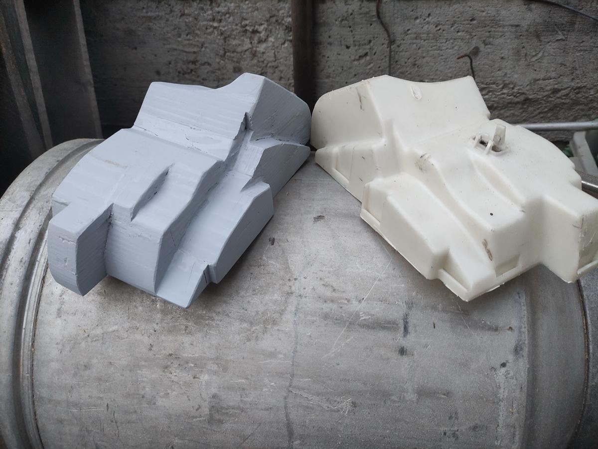

    Подумал: пусть это будет долго, займусь отрисовкой сам. И тут меня осенило. А не проще ли чертить не в компе, а по дереву??? Ну, и что, что чертить нужно будет зеркальные детали. От этого задача становится ещё интересней.
    У меня есть фанера толщин 18 и 8 мм, различный инструмент, клей, грунт. И навык. Поехали!

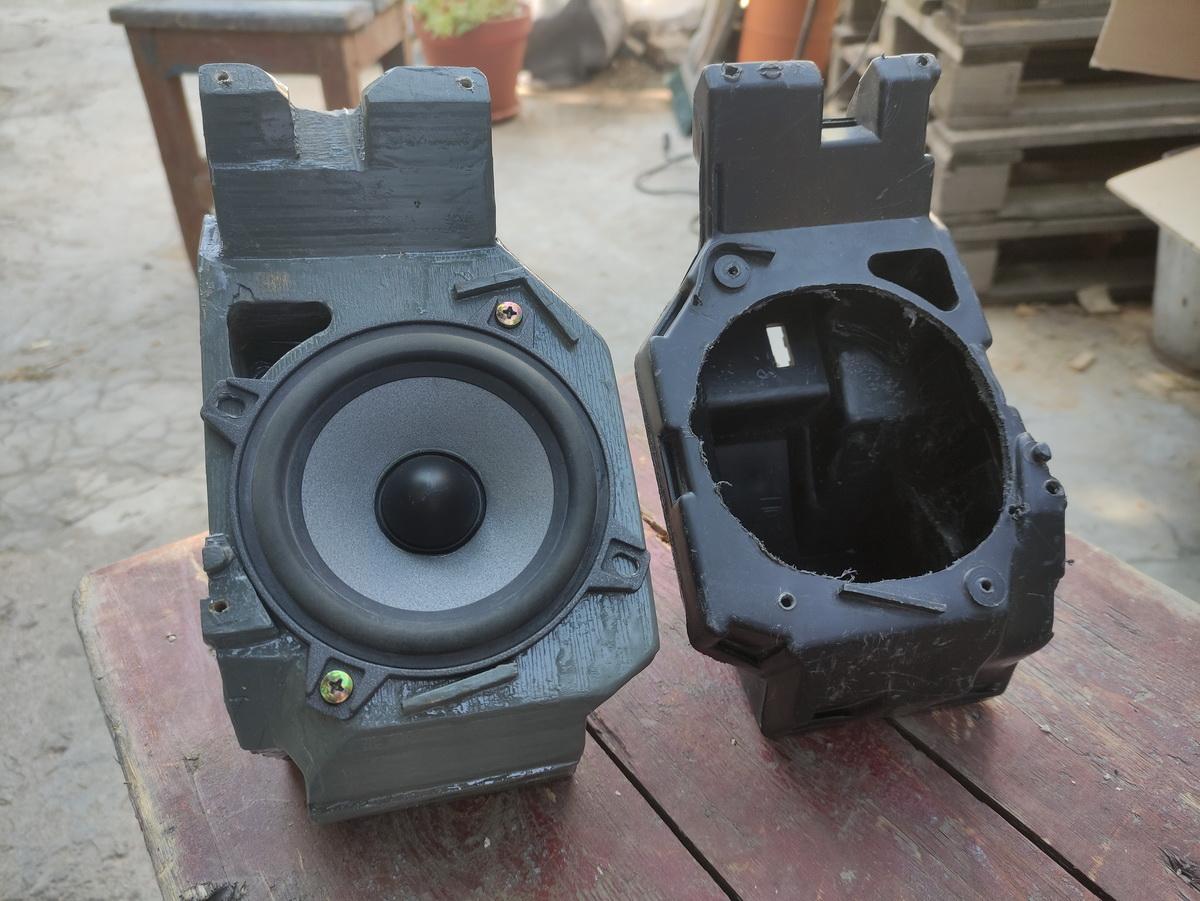

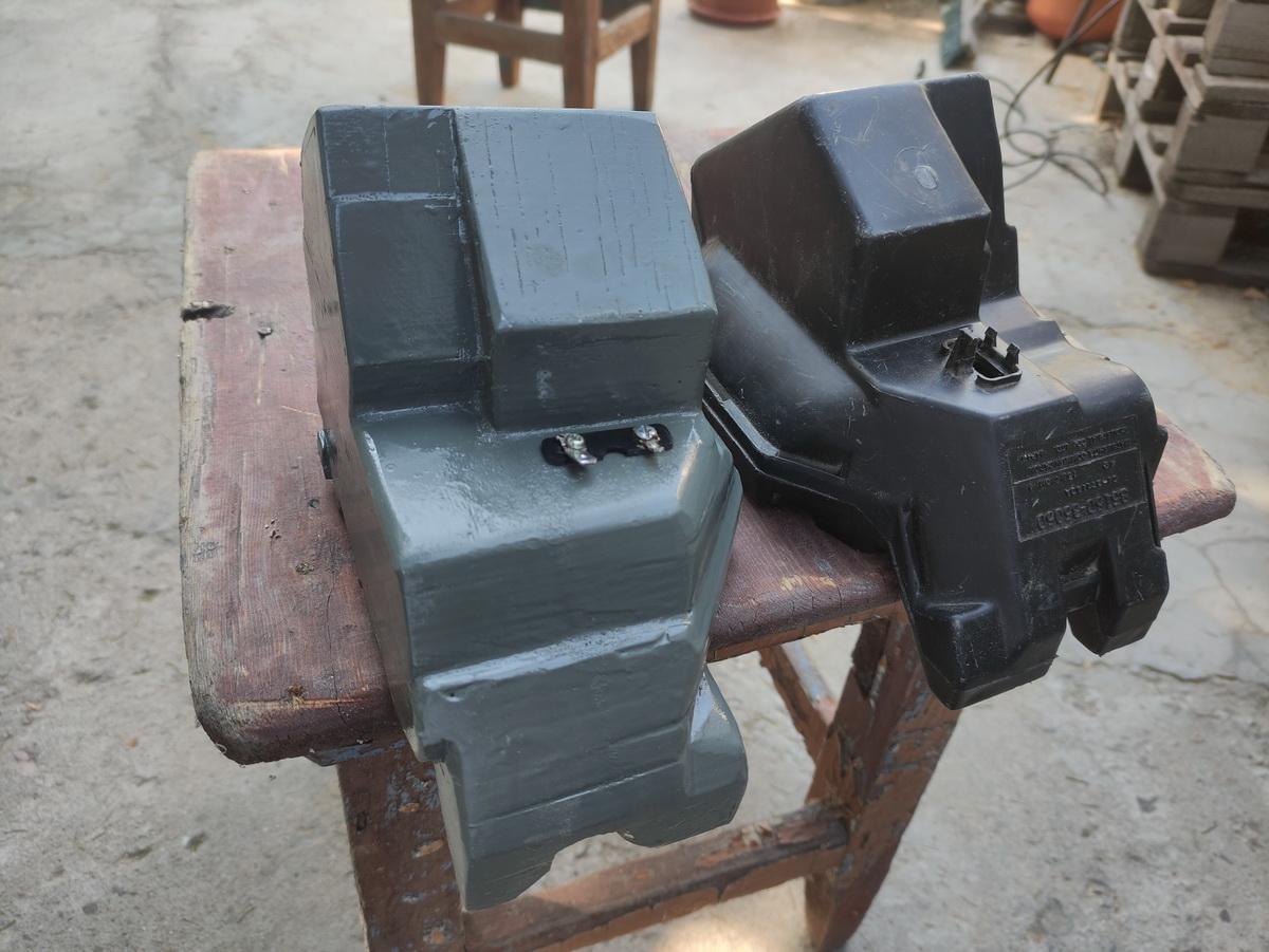

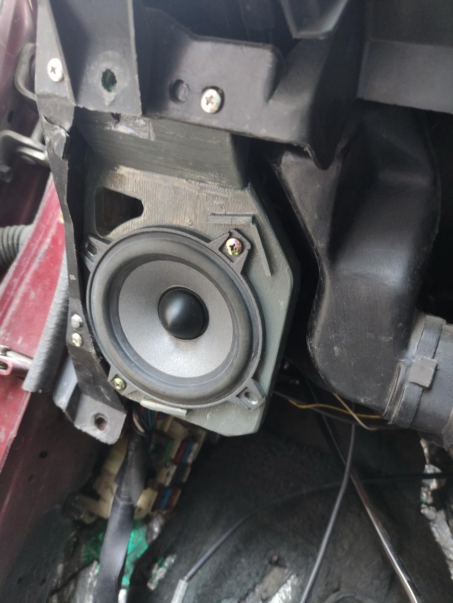

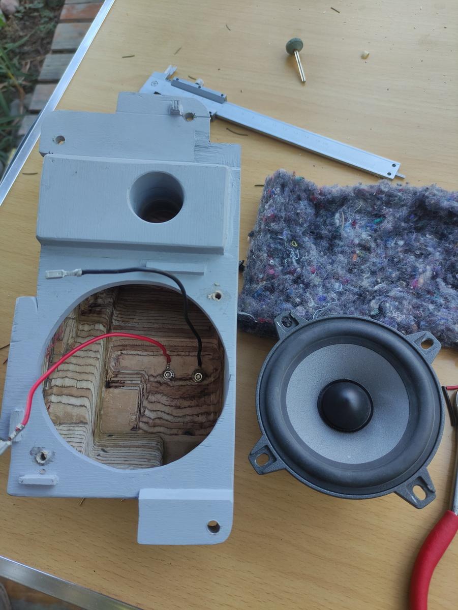

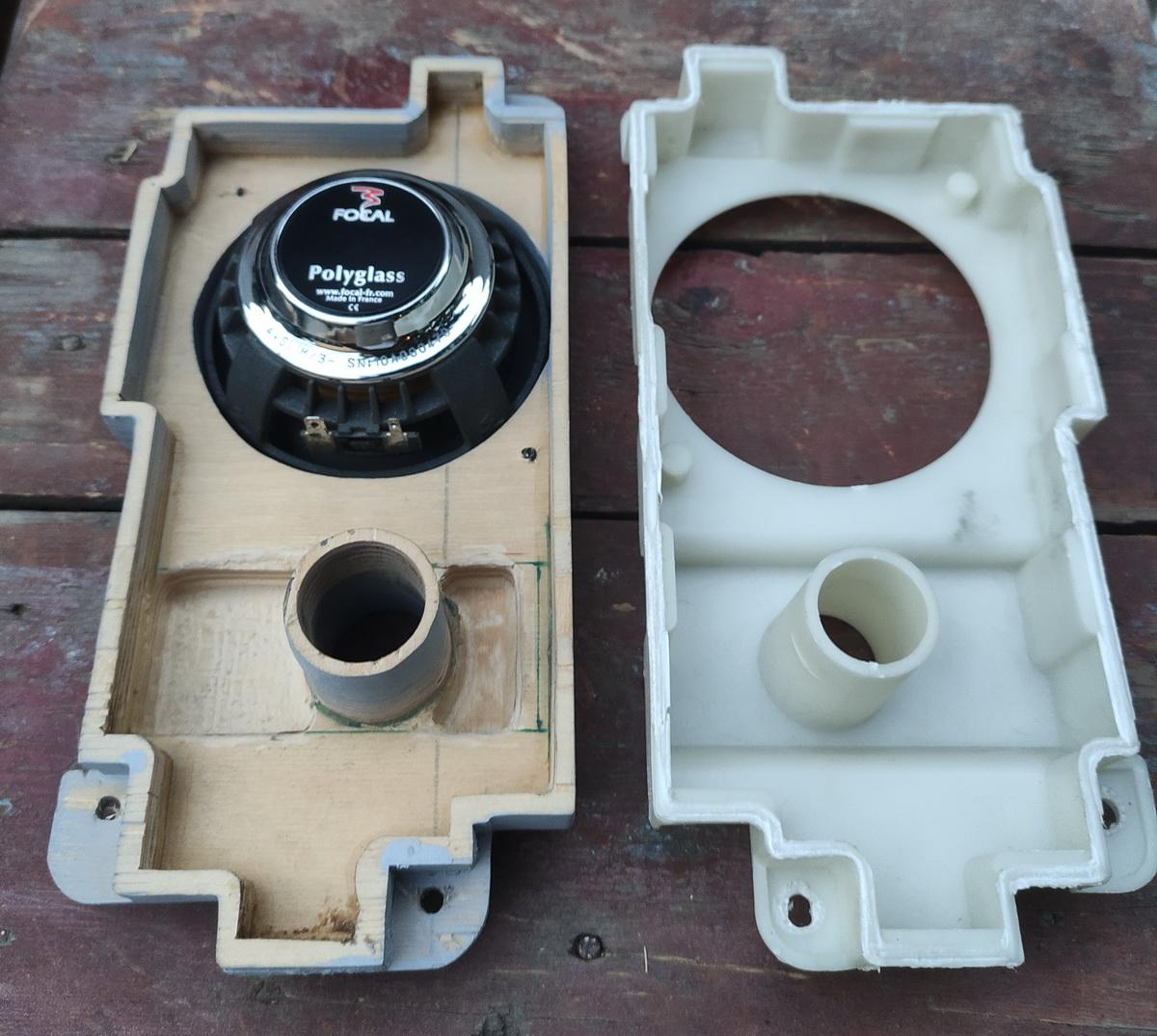

    На «поездку» потребовалось восемь дней. И час на инсталляцию. И час на настройки. В штатных местах есть соответствующие места под шурупы.
    Делюсь результатом. В деревянном исполнении эта акустика звучит лучше, чем в пластике. Остался очень доволен.
    P.S.: Можно было найти эти короба на «е-бэе» (они там успешно ищутся). Но ценник тоже немаленький. И доставки в Казахстан и Россию нет. Пришлось бы тащить через Германию… Черногорию… Стоимость бы еще выросла. Да и сроки. Да и пластик. В общем, что сделано, то сделано.
    А сзади в бортах у меня именно штатные короба (хотя головы там уже другие). Теперь решил и их сварганить из дерева. Чего уж там… Тем более, они гораздо проще!
