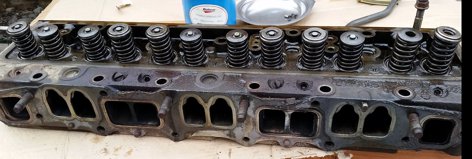

    1 минуту назад, Alexander(as) сказал:
    это как?
    так
