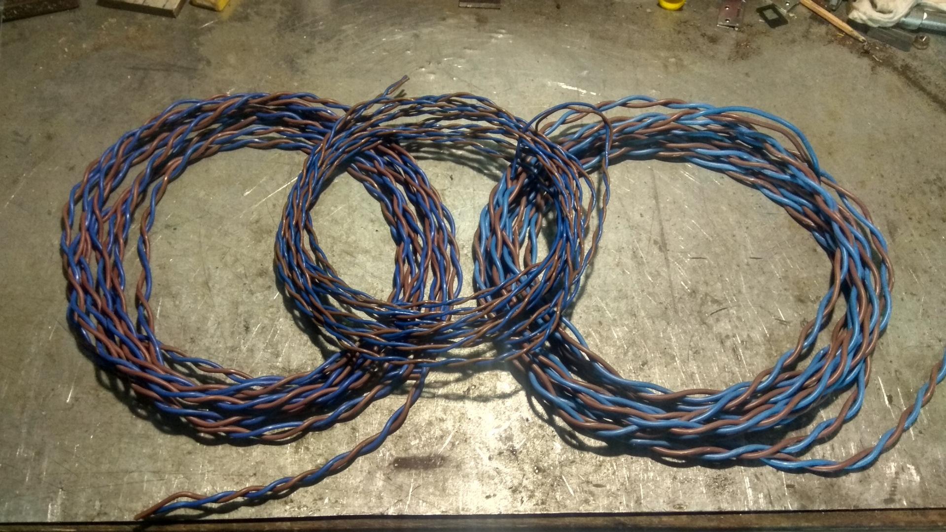

+100500. Главное на сечении не скупиться. Но я предпочитаю КГХЛ. Особенно в двери. У него на морозе изоляция не дубеет. А магазинские Mistery брал как-то давно - там вообще не медь, а омедненный алюминий.
3 часа назад, Nike сказал:
Я как-то особо не парился никогда. По личному опыту пугв, он же пв3, прекрасно живут в дверях по много лет. На миды гостовские 2,5мм2 кидаю, на пищалки 1,5. Один из авто с пв в дверях уже больше шести лет эксплуатируется, никаких проблем с изоляцией нет.
Скручиваю косичкой
в 80-ке стоят здоровые 200мм миды, на них 4мм кинул, тож без проблем.
