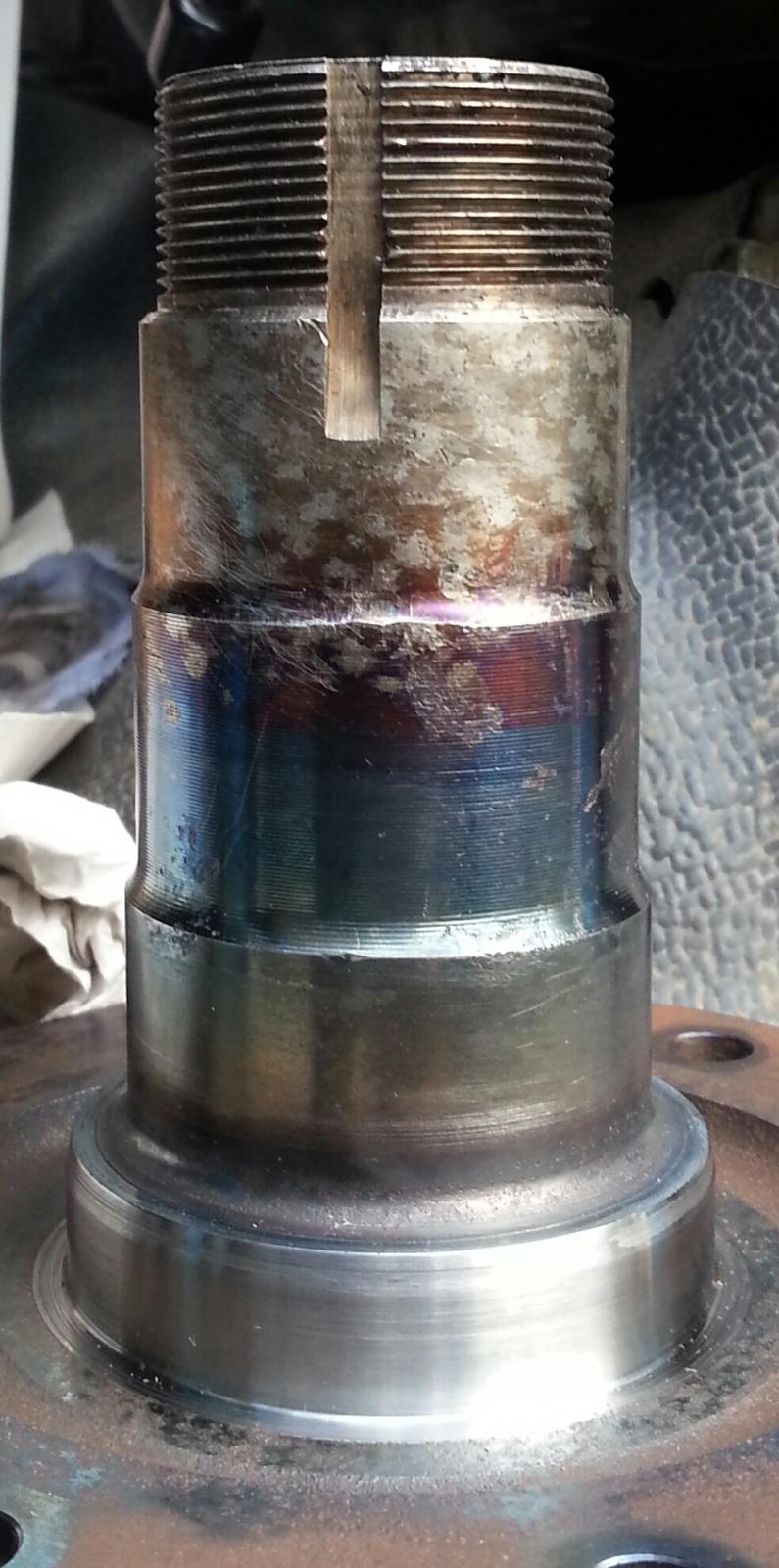

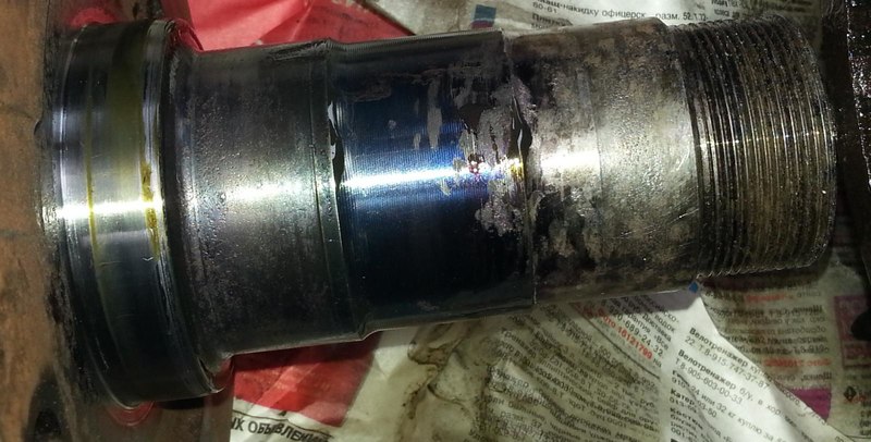

    я что-то не увидел ни на одной из фото прослабления посадочного под подшипник...из-за этой коррозии я бы ни за что цапфу не стал менять тем более на SAT...
    Как определить критичность выработки под потшипниками на цапфе?

    наружний походу на одной (левое фото) прям нормально поднабило.....одевай подшипник на место его работы и смотри болтается-нет....
    Это по всей видимости бессмысленно, болтаться не будет если пережать, разве что при регламентной затяжке может и люфтить больше нужного.

    подшипник будет болтаться при выработке, проверял...
    Да … в идеале конечно замена цапфы (оригинал), сальника и 2х подшипников, и с 2х сторон, подозреваю там такая же бороздка проточена и раковины на цапфе где сальник.  Но это позже, надеюсь ремонт продлит жизнь этой цапфе.
    Принял решение попробовать немного оживить цапфу, наплавлением металла. Сальник новый заказал.
    Сильного биения – болтания не заметил. Более точно покажет с навешенным колесом (я так понял). На фото цапфа после наплавления и обработки.

    наверное нормально обработали ты же не удосужился смазку протереть чтобы было видно поверхность.....чтобы посадить подшипники плотно (раз уж ты решил эту цапфу назад ставить) ширкни по поверхности кабелем плюсовым (не держаком а именно медными жилками кабеля) от сварки массу накинув на цапфу, тогда останутся капельки меди на поверхности и подшипник сядет туго

    Фото некорректно было.согласен. за совет с кабелем спасибо.

    нормуль, после кабеля сделай тоже фотки и выложи если не трудно для будущих почитателей...
