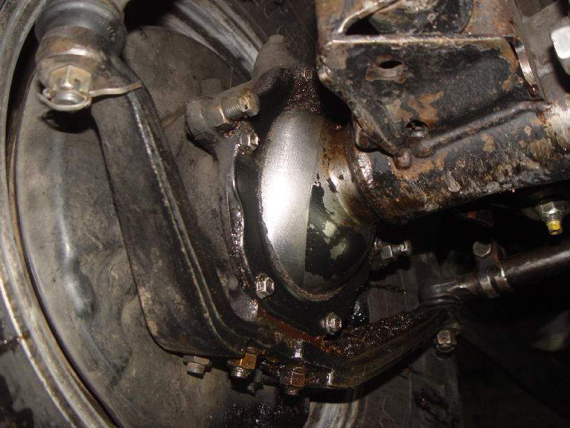

    Угу.....при хозяине - распиз....е, кулаки быстренько приобретают вот такой вид:
    http://www.sochi.name/foto/00963.jpg
    Но заливая нигрол туда -надо помнить что оный - сильно окисляемая смазка, поэтому изначальная герметичность - обязательна......лучше всего его мешать миксером с пластичной смазкой в разогретом состоянии.....экспериментальным путем определяя совместимость......с совковым-же шрусом на литиевой основе он отлично размешиваеЦЦа......
    И еще - разрешение пыльника можно предотвратить - сняв кулак, отполировав его и изготовив оригинальную шайбу, неразрезную, из нержавейки и другим внутренним диаметром - меньшим.
    Войлок (фетр) в этом случае и нах не нужен.

    По фото.Хозяин не рас########яй.(О,прикольно подменило)Так и выглядят последствия молибдена.
    Нигрол в армии мы варили с циотимом а не с молибдемом.Гл5 какраз и есть водообсорбирующая.Вода из эмульсии уже невыподает.Это и есть основное благо.Неразрезная шайба некатит,не уазик.
