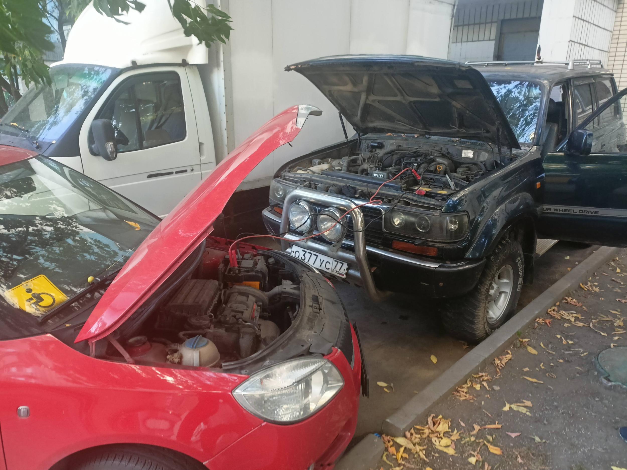

К стартеру если доберёшься к силовому проводу к нему плюс с зарядки а на кузов, раму минус.
А вообще люди с подушечкой приезжают и отжимают дверь.

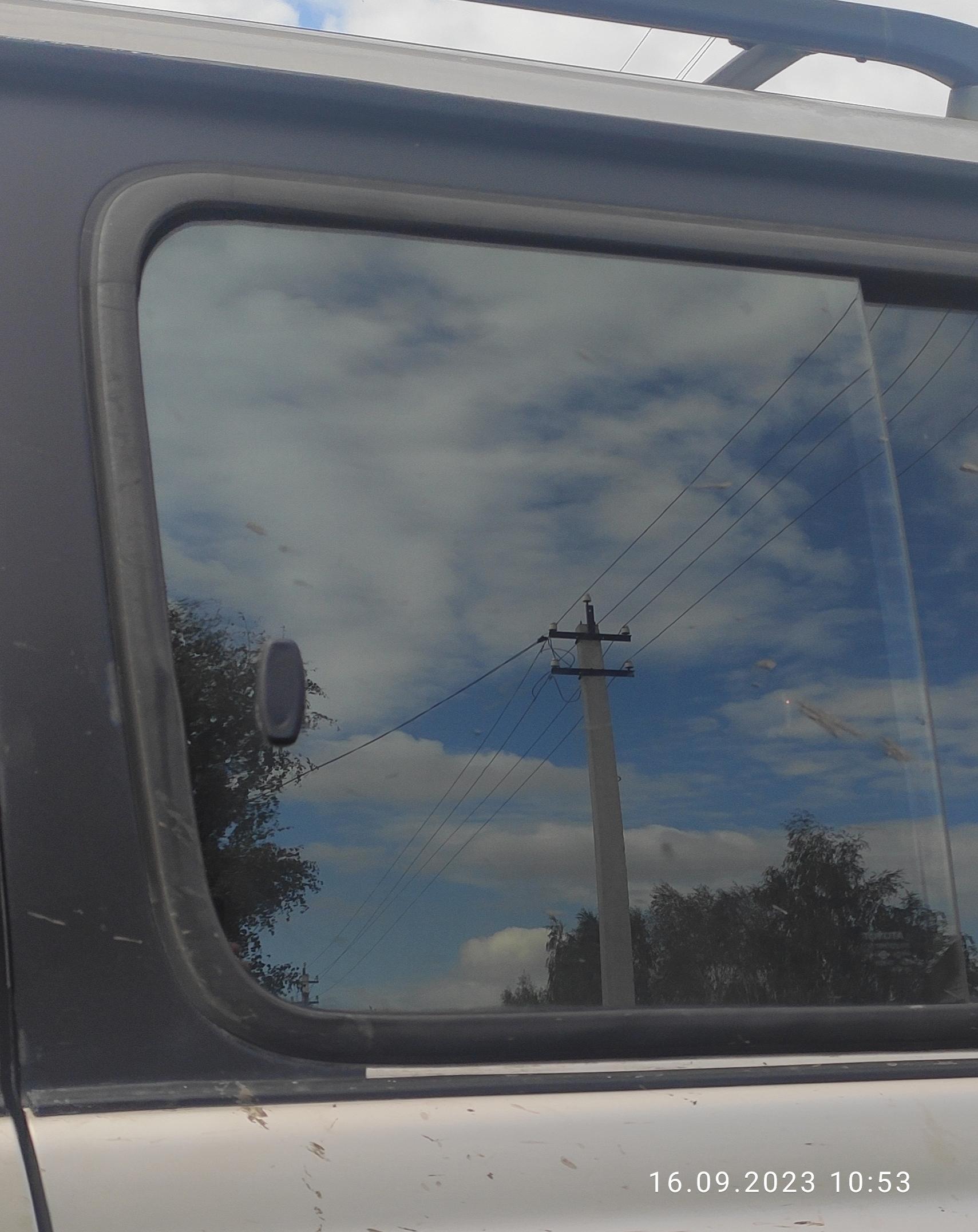

Замок стекла собачника отвёрткой отрываешь и всё. Там пластмасска стоит 109р родная

30 минут назад, электроник сказал:
В лексусах и VX - да.
У некоторых глухие стекла
1 час назад, Архип сказал:
Разбить и выкинуть.  Форточки - весчь! Я уже два раза так открывал машину :)

11 часов назад, электроник сказал:
10 часов назад, Архип сказал:
А у мну такого нет , только замок багажника, комплектация ВХ ,  Сергей ты с Ранером не путаешь ?   У мну замок стекла багажника на Терахе стоял, а боковые глухие.
Я бы к стартеру полез - оптимальный вариант, даже если защита стоит.

БЕРЁШЬ ШИЛО К НЕМУ ПРОВОДОК ОТ АККУМА ВТОРОЙ КОНЕЦ НА КУЗОВ
ШИЛО ТЫРКАЕШЬ В ПРОВОД К ГЕНЕРАТОРА НАД КОЛЕСОМ

  • Машина: TLC-80 VX 1997 1FZ-FE; VW New Beetle 1,6
Через стартер заряжать аккум жука пришлось. Самый норм способ для всех авто. У жука даже разбитые все стекла не приводят к открыванию дверей )))) Гыыы.
