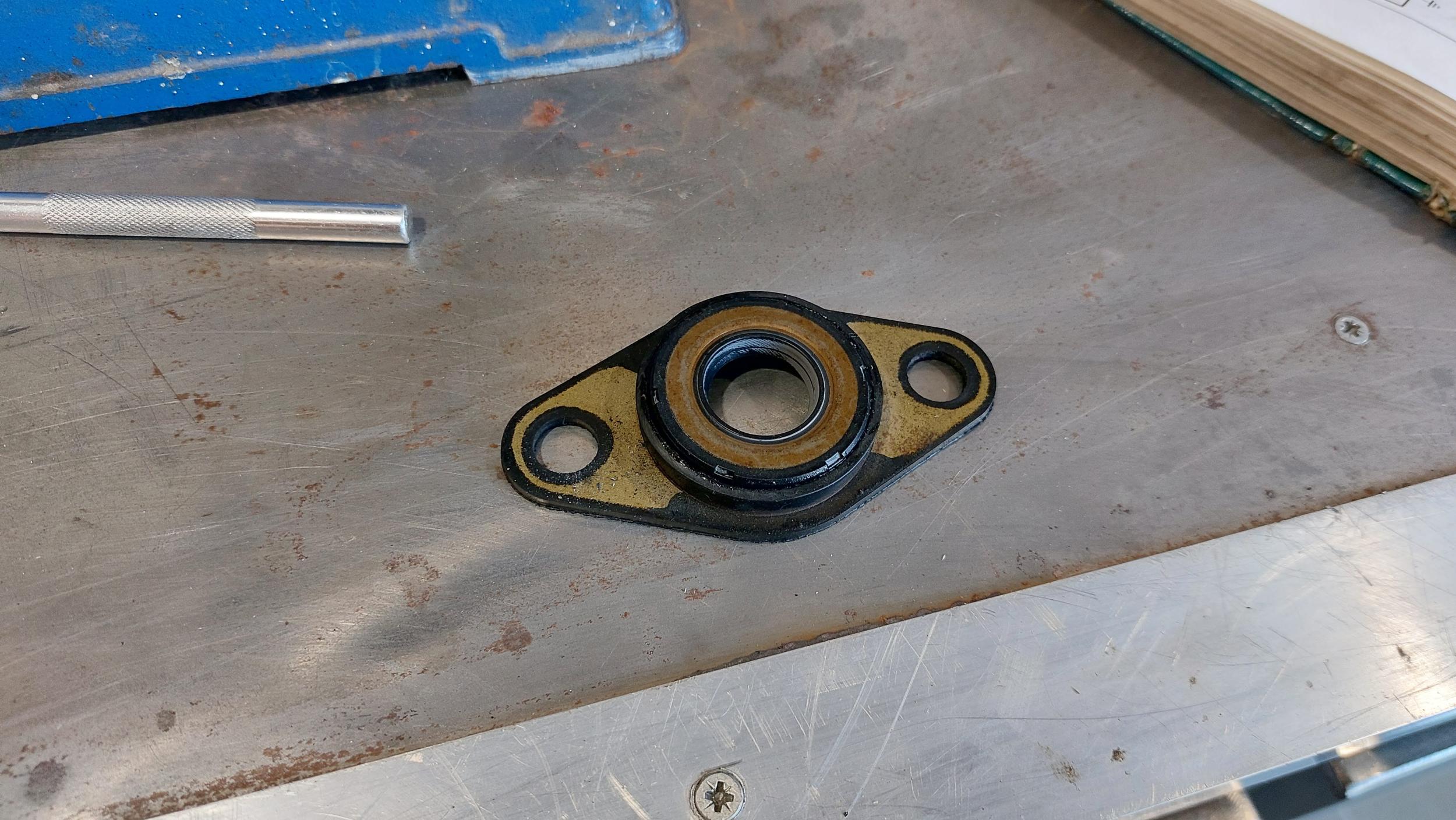

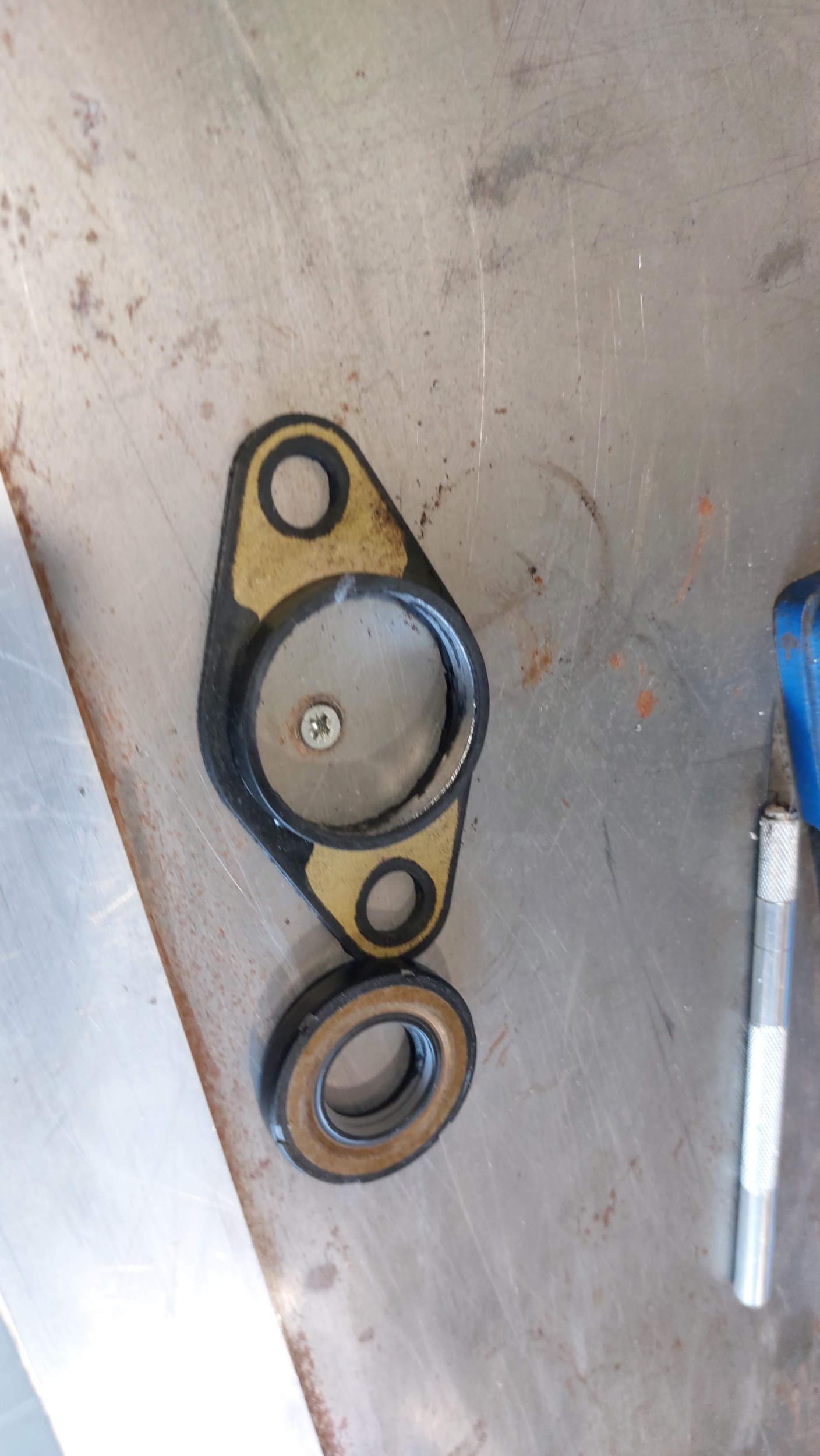

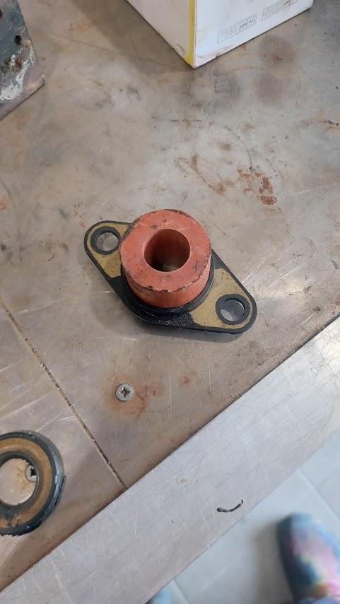

    прочитал где то тут на форуме. но непомню где. поэтому автора не указываю. но это не я )

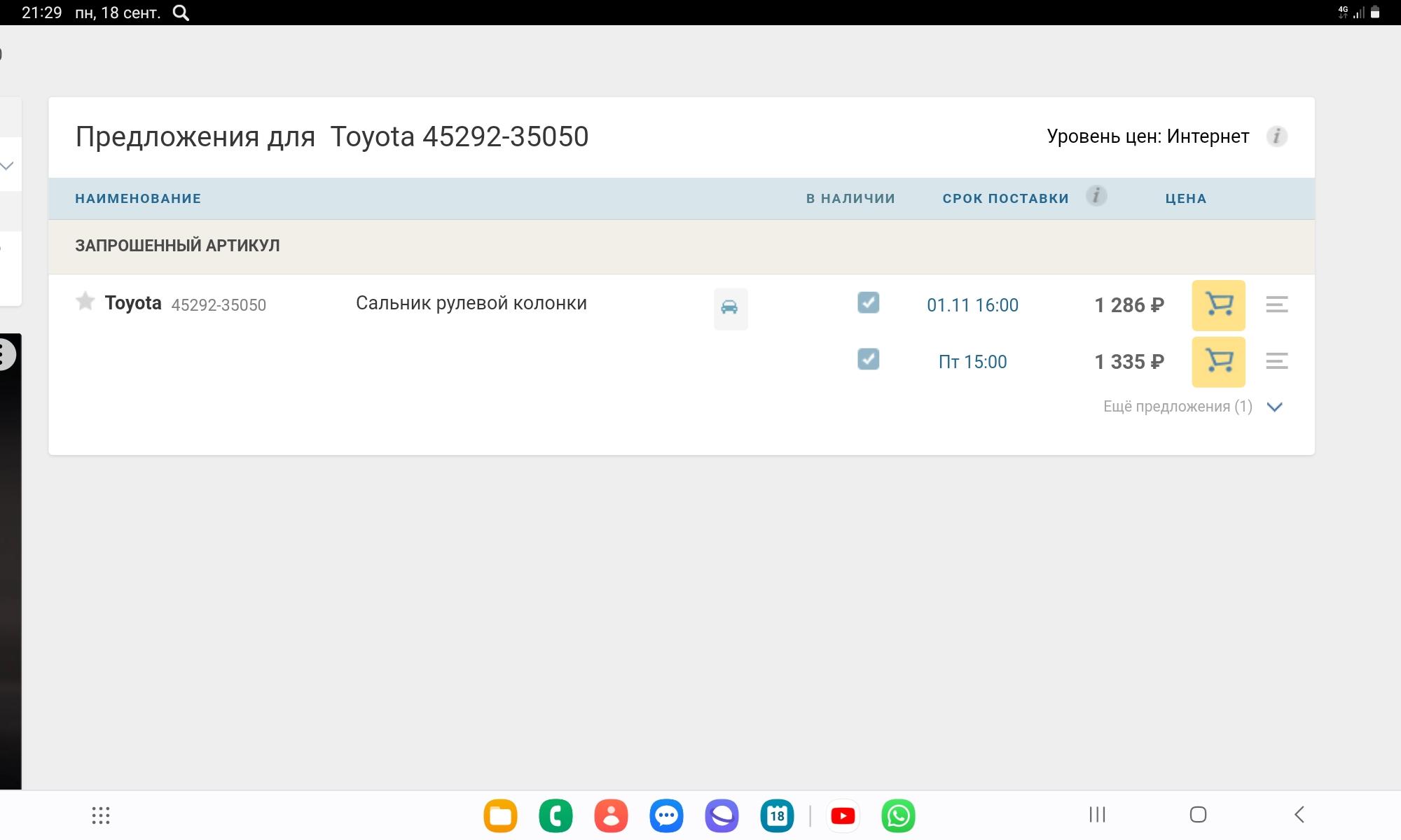

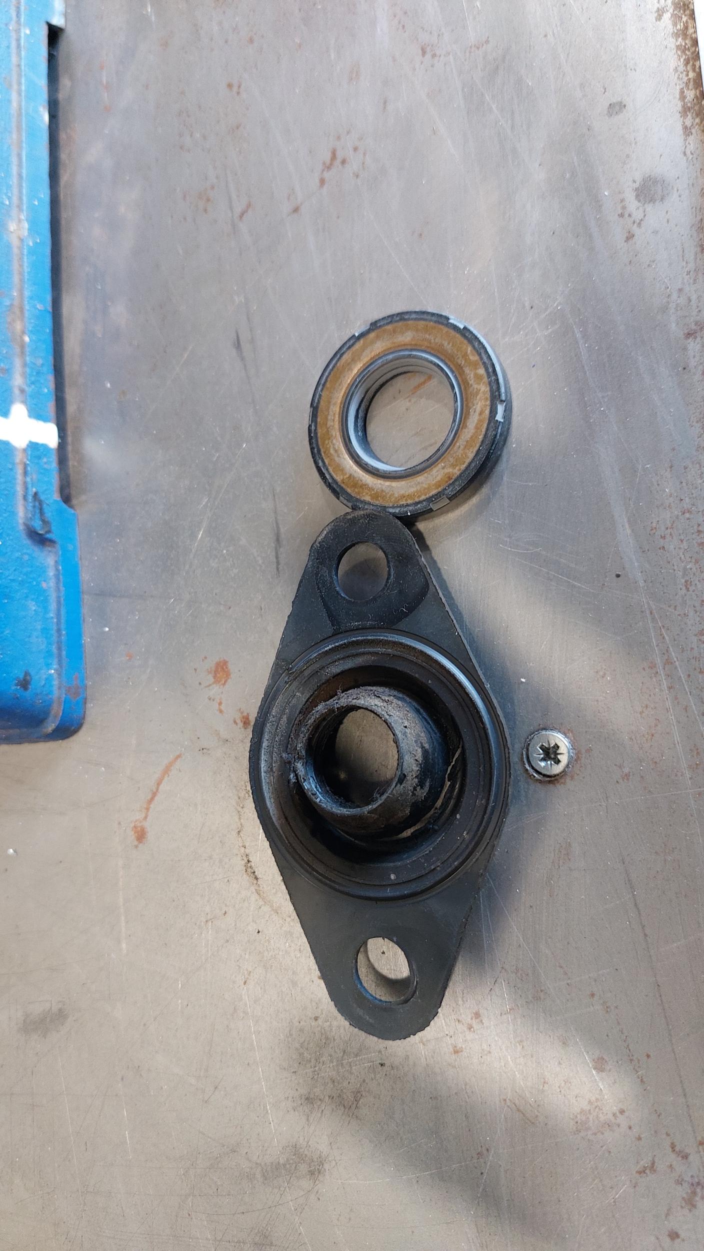

    если порвался пыльник рулевого вала и в йайца дует толи холодом толи жарой. или вам просто нужен этот пыльник прям щас ибо оригинальный пыльник 45292-35050 мало того что стоит дорого за эту хрень так еще и как правило едет с марса.
    то вот таким способом можно выйти из положения. я использовал
    Corteco 19025690B, но подойдет любая манжета 20х41 или 40 х6-10

    вот это фланец с рваной резинкой - и есть заводской пыльник

    Да он 1500 стоит. Оригинал. А ещё пыльник шаровой шевинивы. Он 150 стоит. Пыльник шевинивы подрезвть надо. Так как Вы сделали, вал на излом будет

    угу. самому интересно. оригинальный пыльник у меня отхаживает всегда строго три года.
    раньше я думал что мол смазки мало аымывает ее и рвется потому что насухую. но  смазки я набил три года назад от души и она в нем еще была. но он порвался

    У меня дешевле выходит, в другом месте ещё меньше. И что изобретать велик , когда всё изобретено ?

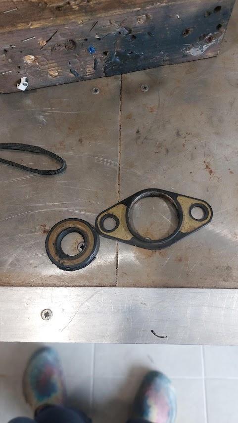

    А я немного другим путем пошел,на вал надел разрезанный кусочек шланга поливного и он заполнил оторванный кусок

    Надоело покупать оригинальные, собрал конструкцию- со стороны моторного отсека натянул на вал пыльник шруса от какой-то мелочевки, изнутри пыльник рулевого наконечника, то же не пойми от чего. Подбирал их по диаметру рулевого вала.

    • Машина: Cruiser 80 3fe

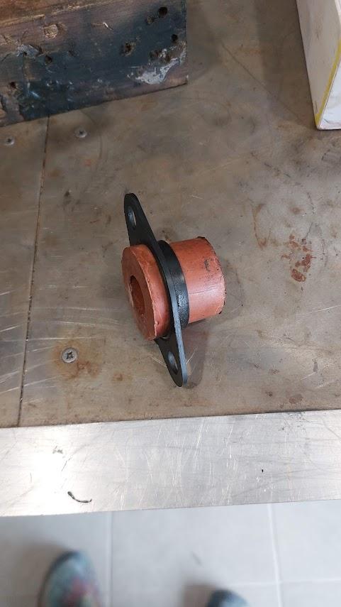

    короч продолжаем изыскания. год оно отьездило нормально и ездило бы дальше но мне приспичело проехать 1000км всяких убитых грунтовок и выяснилось что на грунтовках вал постукивает об сальник ибо толщины его кромки не хватает для амортизации.
    по совету выше купил втулку рессоры от уаза 469 , кстати она сделана из какого то непонятного говна, и поставил ее взамен сальника. встала идеально.
    продолжаю наблюдение
