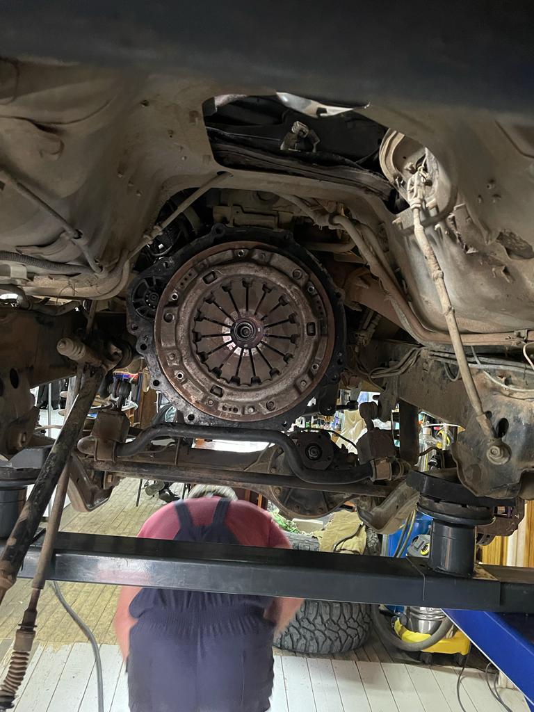

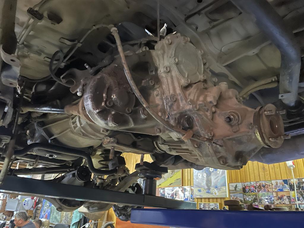

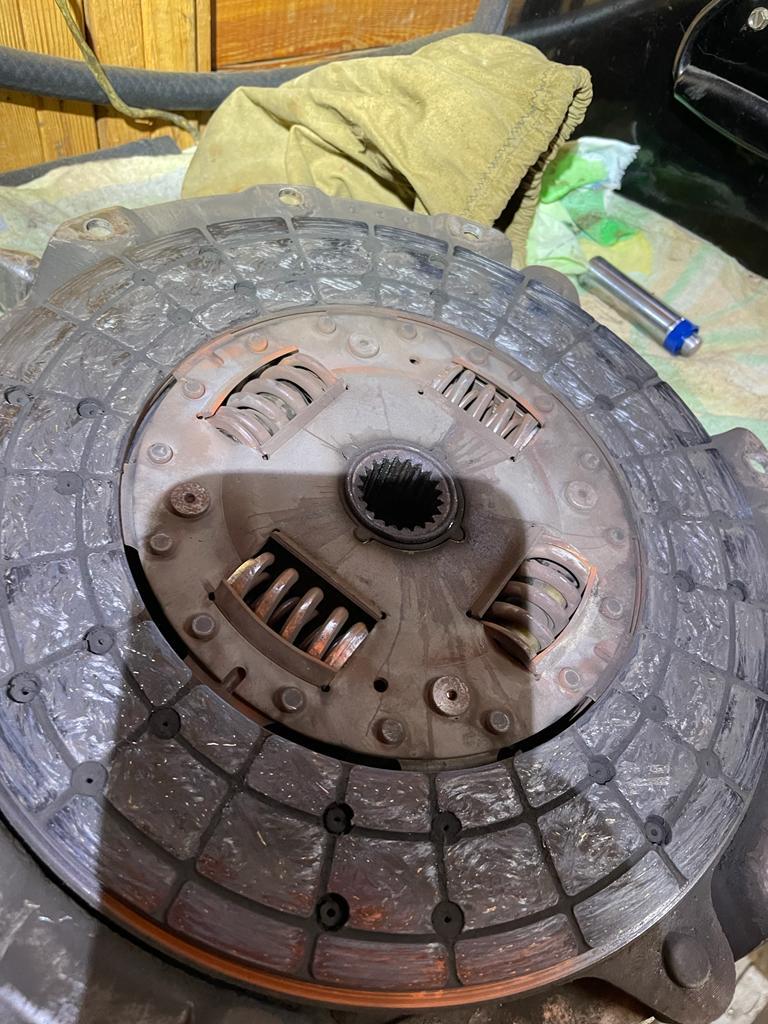

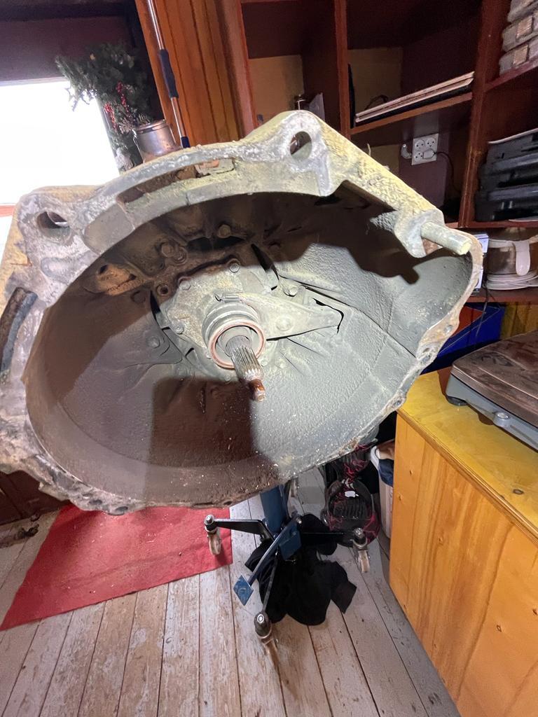

Приветствую. Подскажите пожалуйста У меня СВАП машина на кузов Прадо 78 стоит ДВС HDFT, коробка и сцепление HZ Вопрос - все таки коробка от турбового и HZ чем отличаются? или его нет, сцепление да другое ВОт его и хочу заменить на родной, т.к за сезон поездки диск уже на замену, не выдерживает.  Могу ли поставить на мой ДВС его же сцепление не меня коробку? что необходимо?

Маховик ,корзина на 300мм от Фт, диск Исудзу на 300мм с 21 шлицем, номер не помню,есть на форуме. Колокол коробки внутри чуть подточить, корзина шкрябает по нему. Коробка от нагрузок, у одного еще терпит, другой за пару лет грохнул.
ок, спасибо. поищу

Про 70-105тошную коробку R151F речь шла, 80шная H150F крепкая, в ней маслонасос есть, но набор передаточных чисел неудобен, синхроны слабже, чем в турбовой H151F.
да да у него насос, ну тогда коробку можно оставить и заменить сцепление (начну копить))))
20.11.2023 в 15:54, user-cucuruser сказал:
вот так попробую, вроде в интернете набрал диск сцепления исудзу 300 мм с 21 шлицем сразу выдает который надо - самое дорогое с нашими ценами получается маховик
