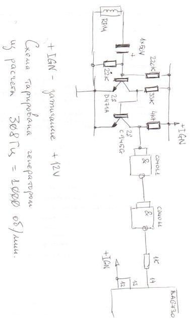

Доброго времени суток форумчане! Нужен совет. Откуда взять сигнал для контроля запуска двигателя приавтозапуске, чтобы стартер не перекручивал. Установщик пробовал с гены, но напряжение возрастает не сразу, по тахометру-слабый сигнал...ТЛК 105, 1 HZ. На ТЛК 80 где-то в приборку впаивают провод, где на тахометр есть сильный сигнал, а тут приборка вроде как другая... Помогите плиз!!! Может кто имеет такой опыт.

это усилитель сигнала паяется за полчасика с пивом

Контроль сигналки по тахометру, сам сигнал с приборки слаб, через усилитель надо. Если паять никак, то https://ozon.ru/t/k0bgDoN
точно работает
