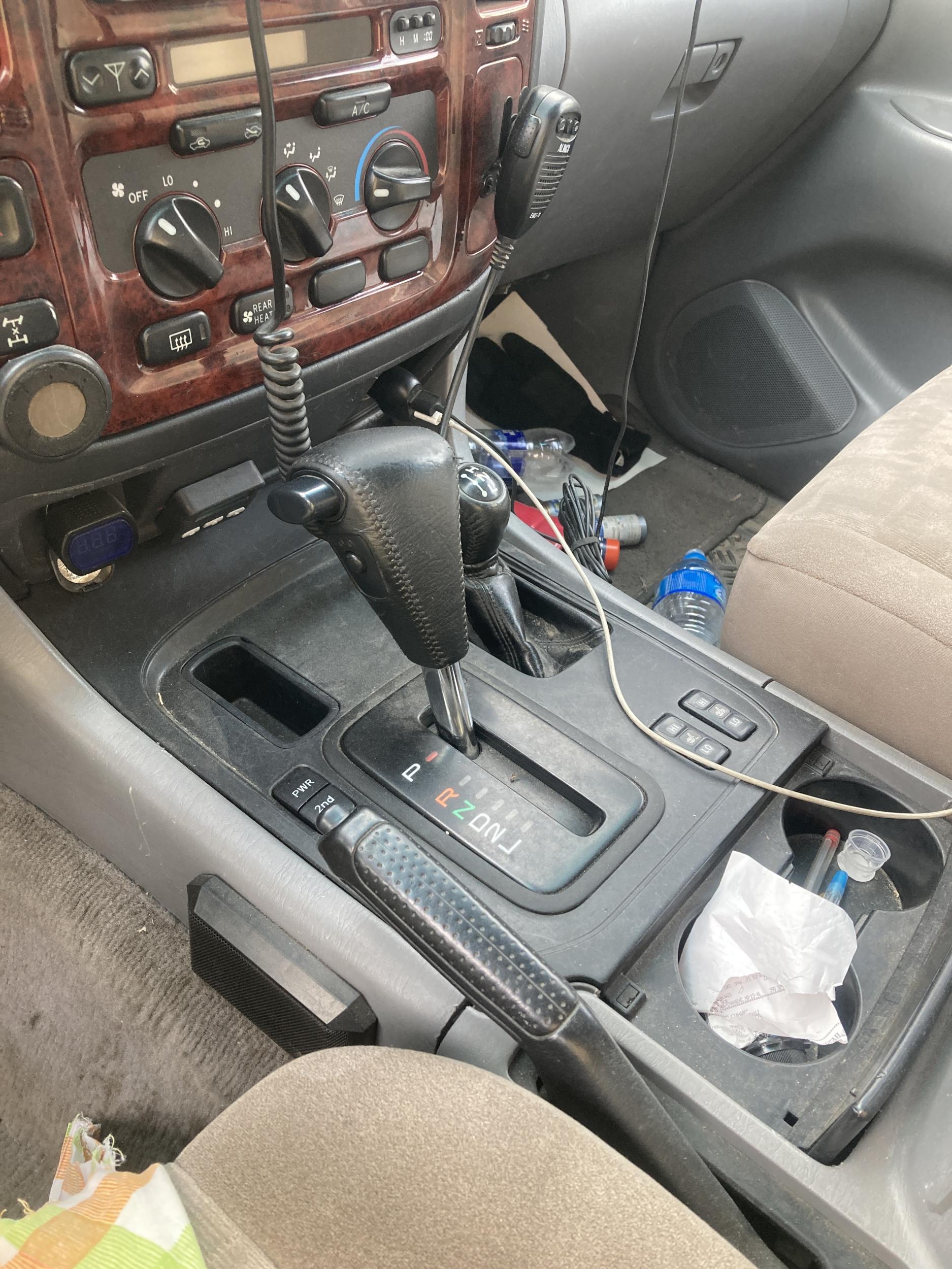

а селектор для коробаса, искать именно от 80 ?
у меня от gx есть

Селектор от сотки, немного доработать тоннель, можно и щиток оставить рестайлинг, индикатор селектора вообще можно сделать циферкой светящейся, сам хотел такую поставить. Советовал бы сразу заморочиться на хороший радиатор акпп. Кастрюлю нет необходимости сразу искать, родная вполне себе справляется, там колено под 90 стыкуется с восьмидесяточной турбогофрой и врезается сапун. И фильтр теперь не hz а hd-fte/uz.
Силикон падла масло пропускает, лучше резиновый угол поставить. На стыке тонкостенная труба для усиления

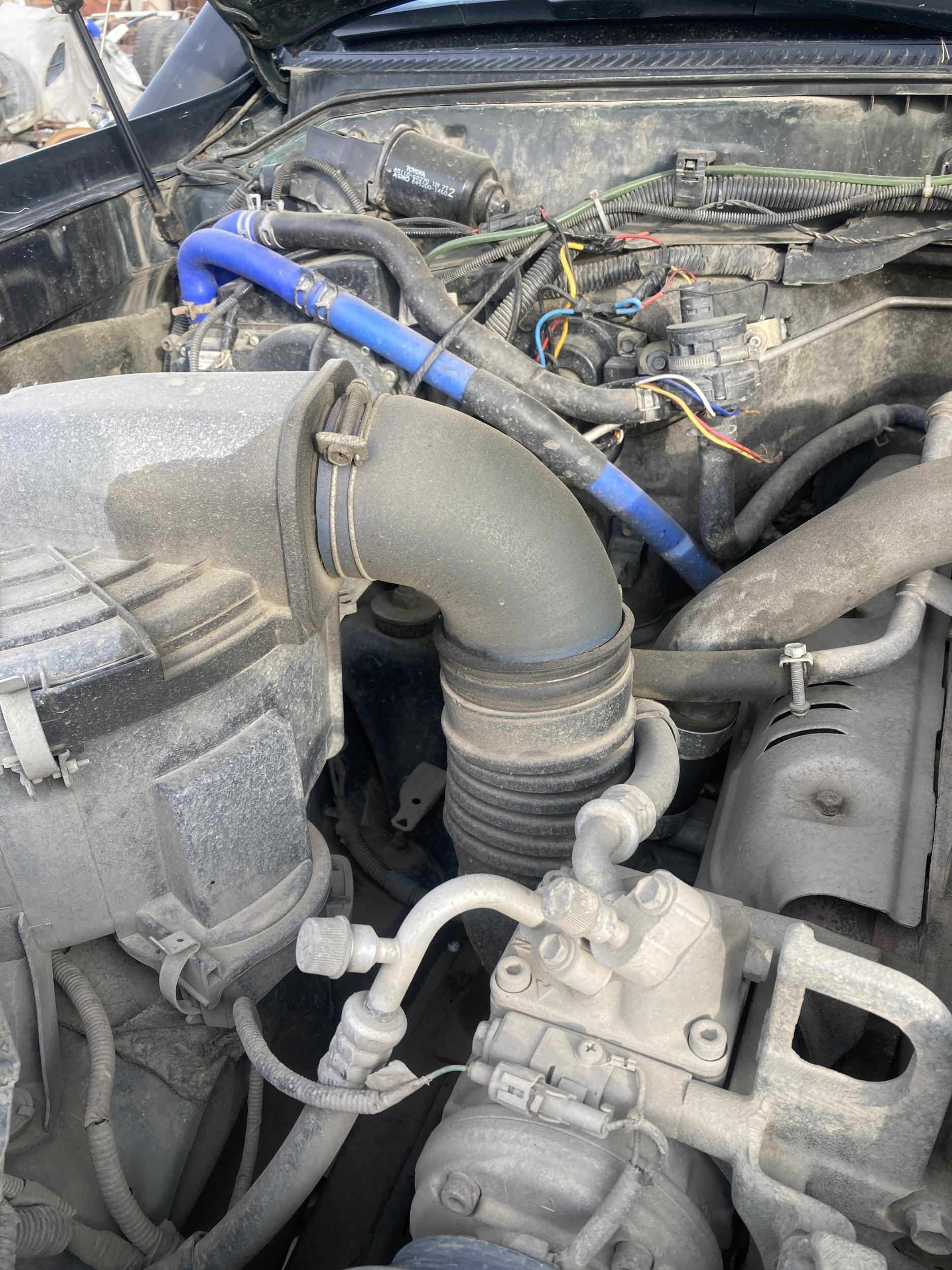

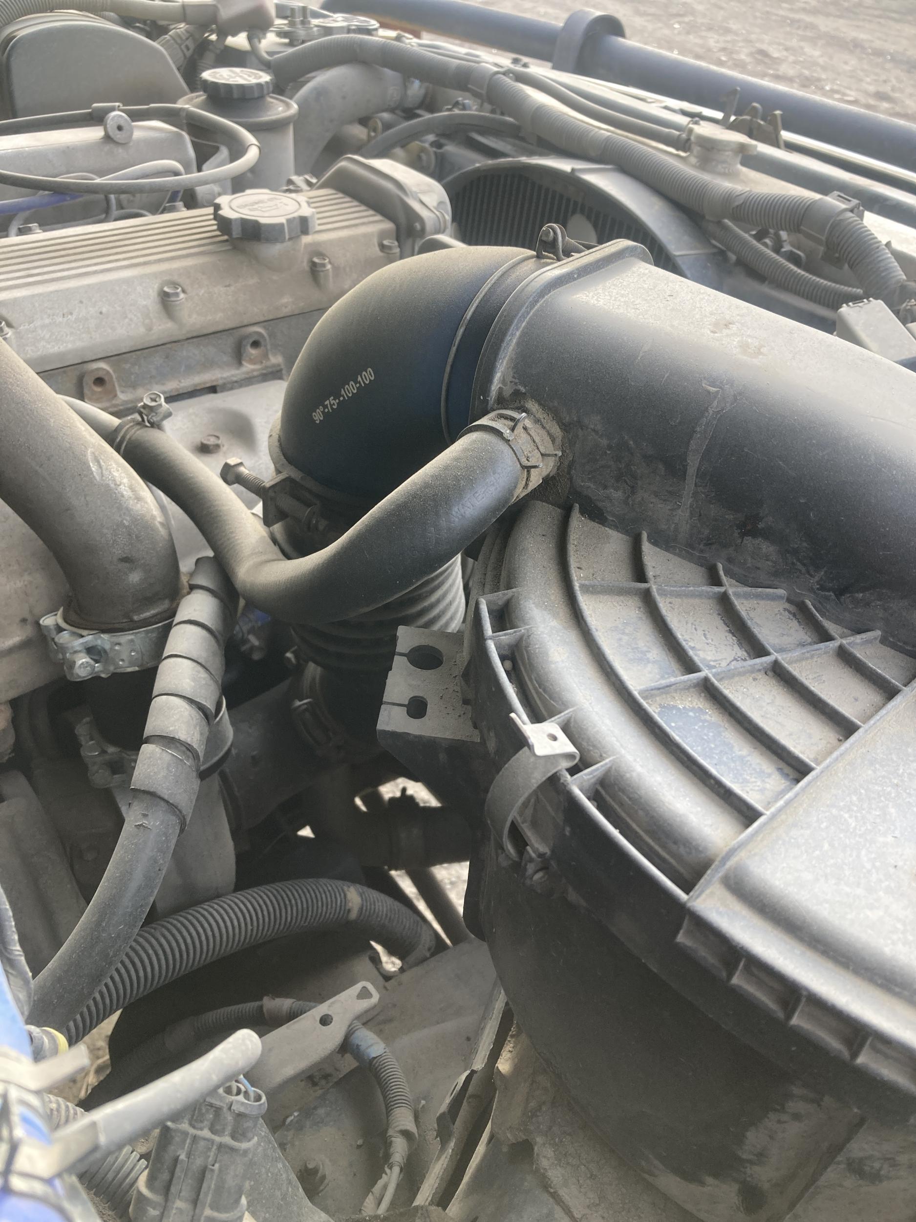

совсем не обязательно искать выход о ФТЕ все прекрасно встает вот моя трасса
есть еще крышка воздушного фильтра с патрубками на вход турбины для установки в 105 ку
Изменено пользователем Стрелок
4 часа назад, Стрелок сказал:
Можно и не искать, но с ним всё будет по феншую.

5 часов назад, Стрелок сказал:
по вину 100 на фте заказывать крышку?
