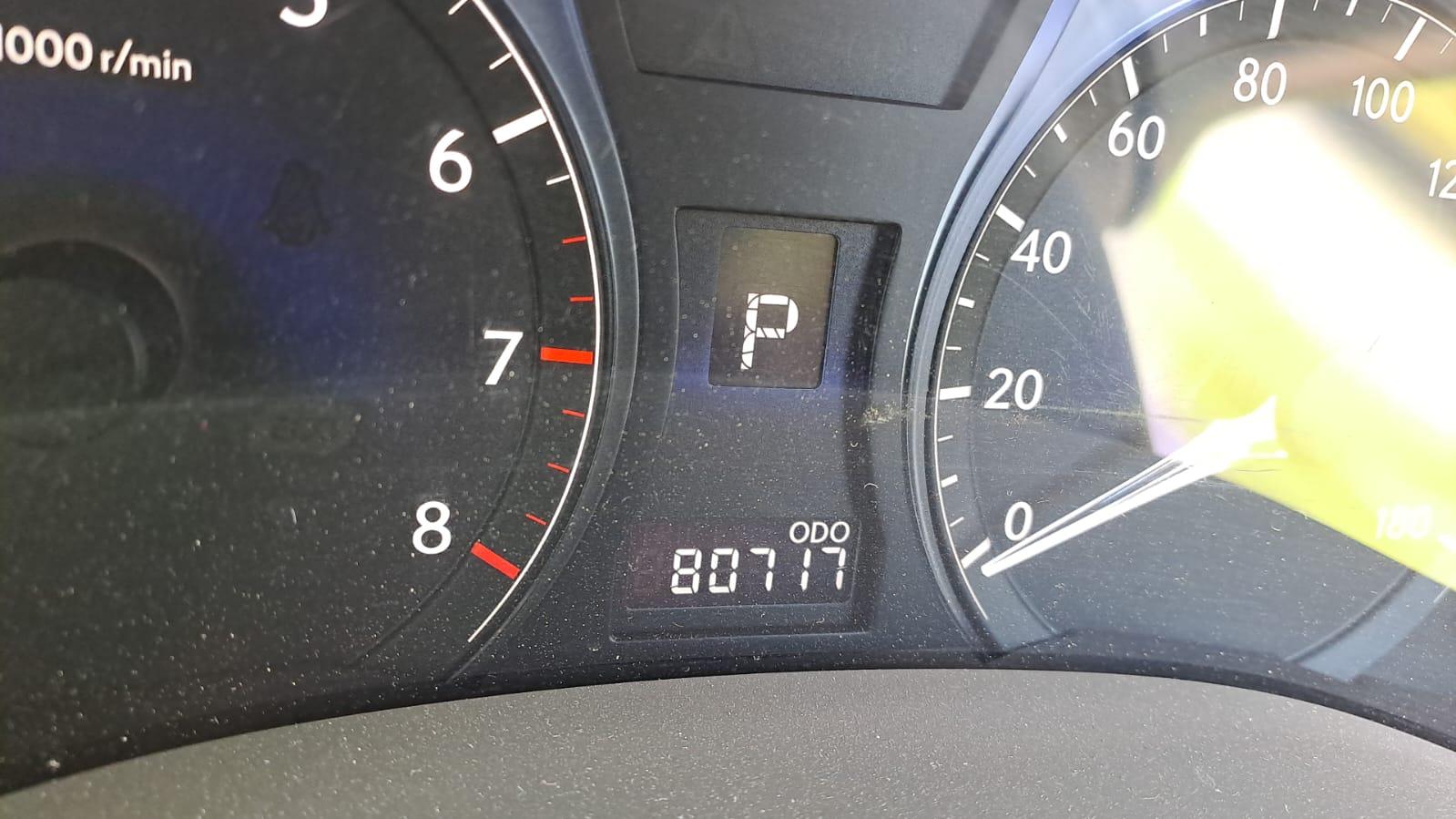

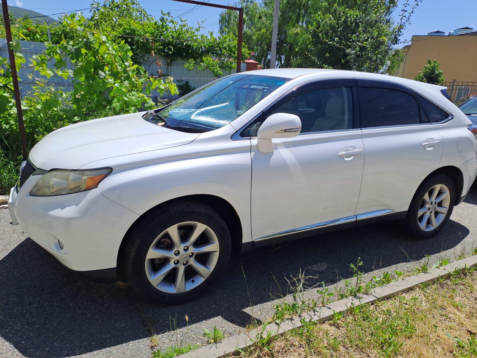

    доброго дня. лексус эрикс 350 2009 пруль передний привод.  двс 2gr-fe 80.000 пробег пришел с японии. по нашим дорогам прошла 1000 км. перегона.
    посмотрели эндоскопом двиг и обнаружили задиры. в остальном машина в идеале. как могли так загубить мотор? залили в японии, наверно не то или перегонщики "постарались", сожгли, сейчас уже непонятно. масло было под завязку и горелым пахло до диагностики когда проверял, это уже напрягло...
    чинить или на д/в мотор покупать? мнение знатоков интересно, кто сталкивался с проблемой. с ув.
