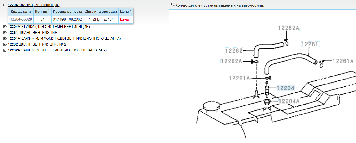

    Перед тем, как все разбирать, проверьте не забился ли грязью клапан вентиляции картерных газов.
    Вот тема в помощь: https://www.land-cruiser.ru/index.php?/topic/110073-klapan-karternyh-gazov/

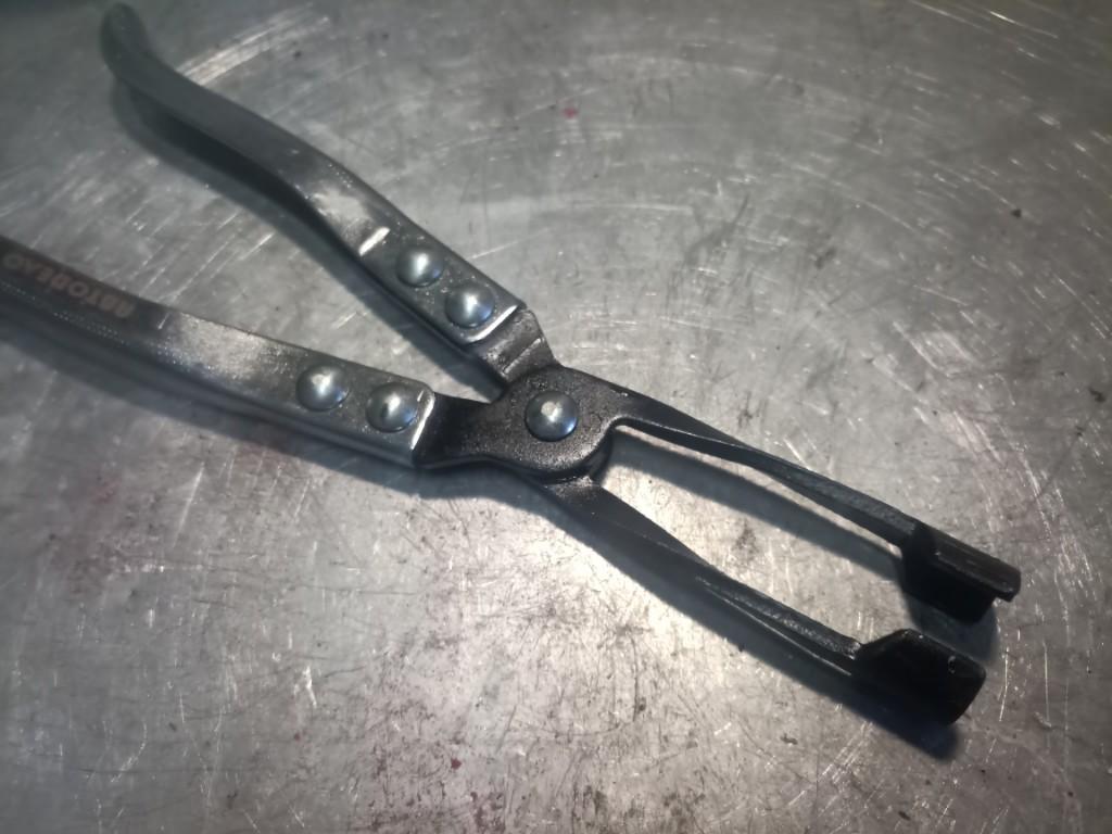

    • Машина: МПС, ТЛК 80
    Я менял на 1fzfe. Ничего сложного нет. Для удобства приспособил вазовский рассухариватель и купил щипцы для снятия маслосъемных колпачков. Заодно не мешает поменять прокладку клапанной крышки и уплотнители свечных колодцев. Как писали выше, поршень в верхнее положение, клапана никуда не денутся.

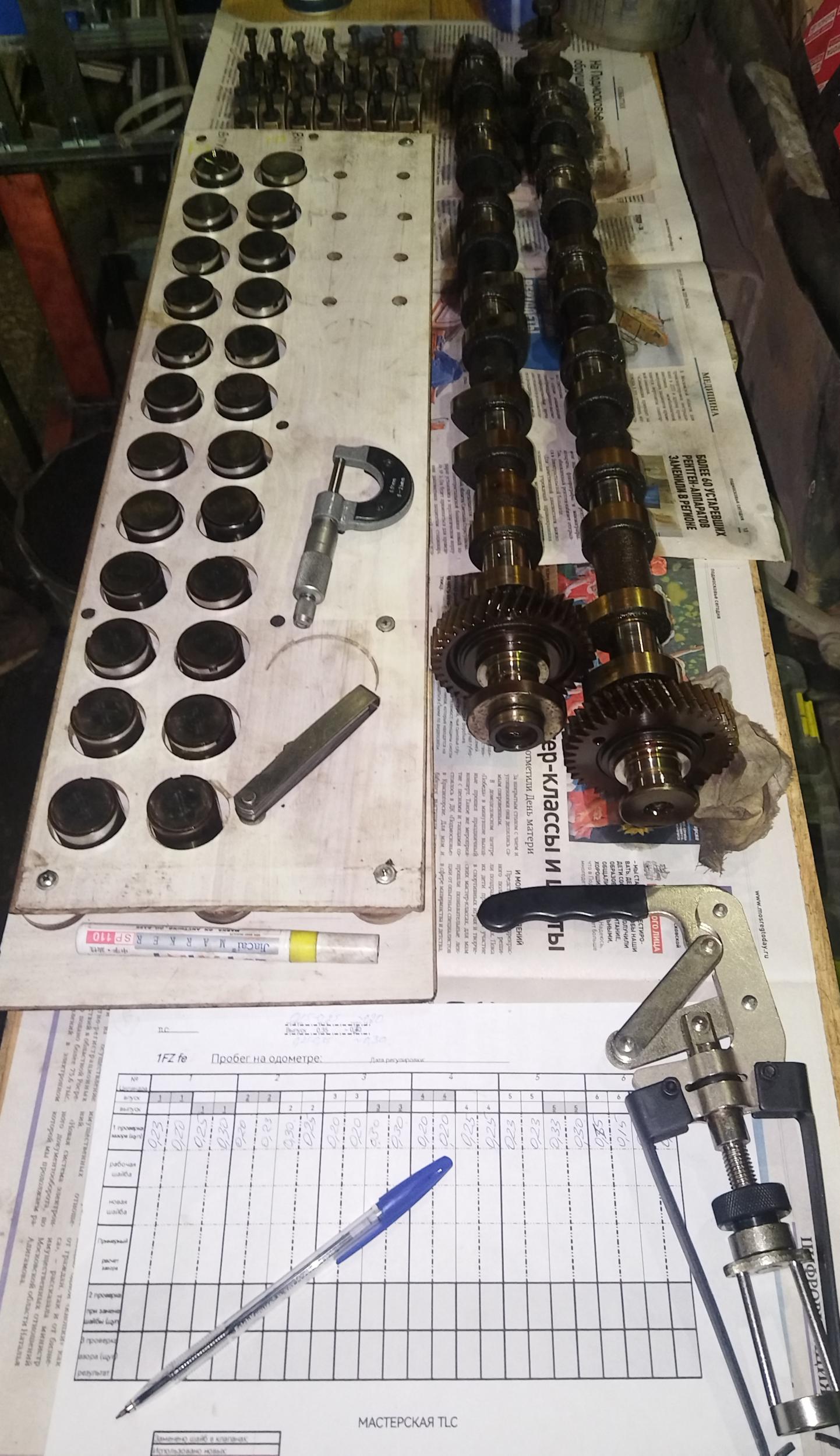

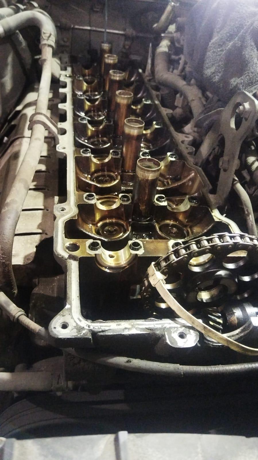

    п. с.
    Совмещается два мероприятия в одно, замена сальников клапанов и регулировка клапанов.
    Люди потом в восторге от машины.
    IMG_20240725_184610.thumb.jpg.e93e46a28b1fcfbe7324d9106ecda72a.jpgIMG_20240917_111206_edit_6680945106096.thumb.jpg.f2559b84e661dac2aa7b6b5fb3890d21.jpgIMG-20240917-WA0002.thumb.jpg.9f689267faf308638fe85c3845080f03.jpg
    Если есть боязнь что то сломать и тд, как например клапанипогнуть или уронить, обращайтесь к мастерам которые это умеют делать, целей машина будет
