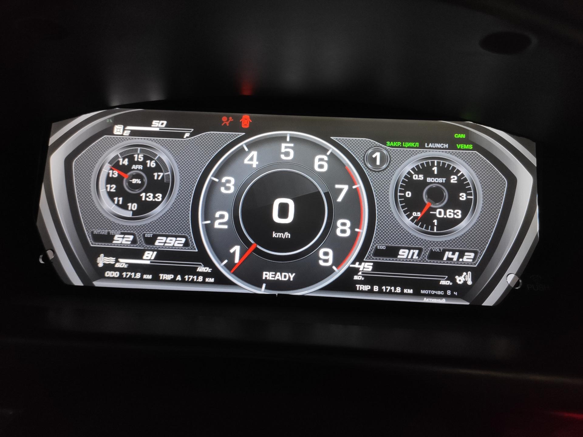

AlekcS 4 Откуда: Красноярск Машина: Toyota Land-Cruiser 80 #1 Опубликовано: 30 октября 2024 День добрый!!!! Хочу заморочиться и установить в свою 80-ку ЖК-панель приборов. Сколько не курил китайский рынок не нашел чтоб под наши модели делалось. Вариантов вижу пока два вживлять жк -монитор далее цепляем к нему контроллер вывода и контроллеры обработки сигналов и прога от венаруса. Вариант бюджетный но как не облагораживай монитор будет выглядеть как колхоз. Второй подобрать по размеру подходящий - (прадо или королла) и вживлять его естественно понадобятся фишки и менять часть датчиков. Тут засада что не все панели работают без кан-шины. И покупать надо точно зная что по габаритам подойдет а ценник даже у восточных ребят не айс. Если у кого есть опыт установки жк-панели поделитесь. Вверх Поделиться сообщением Ссылка на сообщение Поделиться на других сайтах

AlekcS 4 Откуда: Красноярск Машина: Toyota Land-Cruiser 80 #10 Опубликовано: 31 октября 2024 17 часов назад, kasnorris сказал: Была тема с универсальными панелями Venator. Как раз под машины без CAN и OBD. Я года 3 назад даже комплектуху закупил. Но тема замерла или умерла ввиду повсеместного заполонения китайцами. Был бы интерес - можно было бы реанимировать с заточкой под простые машины без электроники и тем более дизеля. Пробегись по инету, там даже скины приборок народ выкладывал по джипы Читал есть целый сайт посвященный Венатору. Если с аппаратной частью все понятно то загвоздка как раз в самой панели. В основном используют прямоугольные промышленные мониторы. А ставить его это будет выглядеть как колхоз да терять по углам место тоже не нравится. 18 часов назад, VADUS сказал: Может быть лучше на что-то полезное силы и средства потратить? Столько всего реально вкусного существует для 80-ки..... А вся эта ЖК бутафория совершенно не вяжется с образом и назначением 80-ки. Двигатель сделал, коробку довел почти до состояния новой. Мосты перебрал в переднем вся требуха новая. Теперь и до интерьера очередь. Вверх Поделиться сообщением Ссылка на сообщение Поделиться на других сайтах
AlekcS 4 Откуда: Красноярск Машина: Toyota Land-Cruiser 80 #11 Опубликовано: 31 октября 2024 17 часов назад, Maniac.ru сказал: Мы любим наши машины как раз за отсутствие сомнительного "прогресса" ))) Но меня совсем не устраивает что показометры показывают погоду в зауралье, не могу посмотреть температуру впуска воздуха, масла и т.д. Современные машины где без дилера и пу..нь нельзя тоже не устраивает. Надо то что сам доработал и мог на коленке восстановить при необходимости. 14 часов назад, Vovan-2 сказал: Я как то спросил у разрабодчика такого шитка прибора ( фоновые приборы выбираешь сам ) для своего ведра тлк-80 . Ответ был отрицательный , НЕРЕНТАБЕЛЬНО . Понятно там слизали с готовых заводских разработок а тут надо самим Вверх Поделиться сообщением Ссылка на сообщение Поделиться на других сайтах

stalnoi 1 Откуда: nnovgorod Машина: LC 80 VX HD-T собирается . #15 Опубликовано: 9 ноября 2024 Была такая мысль , переделать немного приборку . Поставить цифровые светодиодные значения температуры , давления масла и воздуха , топлива в баке и пробега заодно подсчет расхода топлива на пройдённый путь в дополнение к стандартным приборам . датчики промышленные поставить через тройники , обработать в ардуиинке или контроллере . Никаких жк , замерзают . Добавить картинку полного привода . https://www.avito.ru/krasnodar/zapchasti_i_aksessuary/shkala_v_pribornuyu_panel_na_vash_avto_moto_4008866907 Человек с авито переделывает накладку под хотелки . С ардуино и STM32 мало знаком , или изучать или найти кто шарит . Я в основном по пром контроллерам . Вверх Поделиться сообщением Ссылка на сообщение Поделиться на других сайтах
AlekcS 4 Откуда: Красноярск Машина: Toyota Land-Cruiser 80 #16 Опубликовано: 12 ноября 2024 10.11.2024 в 01:09, stalnoi сказал: Была такая мысль , переделать немного приборку . Поставить цифровые светодиодные значения температуры , давления масла и воздуха , топлива в баке и пробега заодно подсчет расхода топлива на пройдённый путь в дополнение к стандартным приборам . датчики промышленные поставить через тройники , обработать в ардуиинке или контроллере . Никаких жк , замерзают . Добавить картинку полного привода . https://www.avito.ru/krasnodar/zapchasti_i_aksessuary/shkala_v_pribornuyu_panel_na_vash_avto_moto_4008866907 Человек с авито переделывает накладку под хотелки . С ардуино и STM32 мало знаком , или изучать или найти кто шарит . Я в основном по пром контроллерам . Сейчас много машин с жк панелями, китайцы те все подряд. Да пока машина не нагреется подтупливают, но чтоб в ноль не сталкивался. Поставить кучу будильников - это лютый колхоз да и не удобно. Поэтому и создал тему с вопросом от какой машины более менее нормально встанет панель. Спасибо за наводку про переделку но пока буду думать за панель. ЭБУ будет универсальное так что работа панели на работу машины не повлияет. Про ардуино - там сложного особенно для вас нет. В инете куча онлайн сред программирования с симуляторами. (нарисовал код, проверил - залил). Вверх Поделиться сообщением Ссылка на сообщение Поделиться на других сайтах
stalnoi 1 Откуда: nnovgorod Машина: LC 80 VX HD-T собирается . #17 Опубликовано: 12 ноября 2024 Ардуино пробовал . На ней или стмке проще и дешевле принять , передать данные на несколько маленьких экранчиков жк- светодиодных . Мысль была заменить управление климатом на сенсорный экран с контроллером в одном флаконе , плюсом сбор данных и управление пневматикой , доп датчиков , сигналкой и другие хотелки . Пока для меня не актуально ) сначала ласточку собрать и завести . Все доработки потом . Вверх Поделиться сообщением Ссылка на сообщение Поделиться на других сайтах
AlekcS 4 Откуда: Красноярск Машина: Toyota Land-Cruiser 80 #18 Опубликовано: 13 ноября 2024 10.11.2024 в 01:09, stalnoi сказал: датчики промышленные поставить через тройники Интересная мысль!!!!!!! Если не сложно какие датчики хотели поставить? Не просто куда а еще модель. По расходу так понимаю хотели поставить расходомеры на подачу и обратку и привязать к пробегу?? Вверх Поделиться сообщением Ссылка на сообщение Поделиться на других сайтах
stalnoi 1 Откуда: nnovgorod Машина: LC 80 VX HD-T собирается . #19 Опубликовано: 13 ноября 2024 (изменено) Хотелка такая : ) Насос пневмо постоянный , вешается рядом с генератором на один ремень . В заднем бампере сварен ресивер , чтоб место не занимать . датчик давления контролирует подачу воздуха в ресивер в зависимости от накачки пневмоподушек ( пневмоподвеска ) . Давление выбирается на экране жестче мягче , выше ниже . Плюсом включение актуаторов . Расход расчитывается от уровня бензобака ( датчик сопротивления) делится на пробег вывод на экран остаток расстояния . В зависимости от городского режима и трассы будет постоянно меняться . Температура охлаждайки плюс за бортом , давление масла , напряжение в бортовой сети , при разрядке ниже 11 v отключение аккумов на случай если забыли чтото выключить . Климат само собой . плюс автомат , плюс контроль обогревателя салона . Датчики если для ардуино нужны 0-5v для пром контроллера 4-20 ма или 0-10 вольт . 0-5 вольт тоже увидит . температуру 1000pt ардуино или 100pt термопара К для контроллера . датчика давления 10кг достаточно ( уточнить ) . Все есть на алиэкспресе если подороже и качественней поставил бы фашисткие на давление WIKA с авито . Есть конверторы из термопары в ток или напряжение . Ардуино и контроллер могут датчик топлива считать напрямую , пробег считать по импульсам . https://aliexpress.ru/item/1005002854614444.html?spm=a2g2w.detail.pers_rcmd.24.21ee29dcCVgFxG&mixer_rcmd_bucket_id=UnknownMixerAbId&pdp_trigger_item_id=0_1005004049864857&ru_algo_pv_id=a776a1-476f2e-bd2a91-84bcb9-1731520800&scenario=pcDetailBottomMoreOtherSeller&sku_id=12000025002475242&traffic_source=recommendation&type_rcmd=core например для ардуино ( 5 вольт выход ). выбрать давление psi . Есть онлайн перевод в кг Изменено 13 ноября 2024 пользователем stalnoi Вверх Поделиться сообщением Ссылка на сообщение Поделиться на других сайтах
stalnoi 1 Откуда: nnovgorod Машина: LC 80 VX HD-T собирается . #20 Опубликовано: 13 ноября 2024 https://aliexpress.ru/item/32810992624.html?sku_id=66930399476&spm=a2g2w.productlist.search_results.13.2eed5d46KujfV1 температуры Вверх Поделиться сообщением Ссылка на сообщение Поделиться на других сайтах
