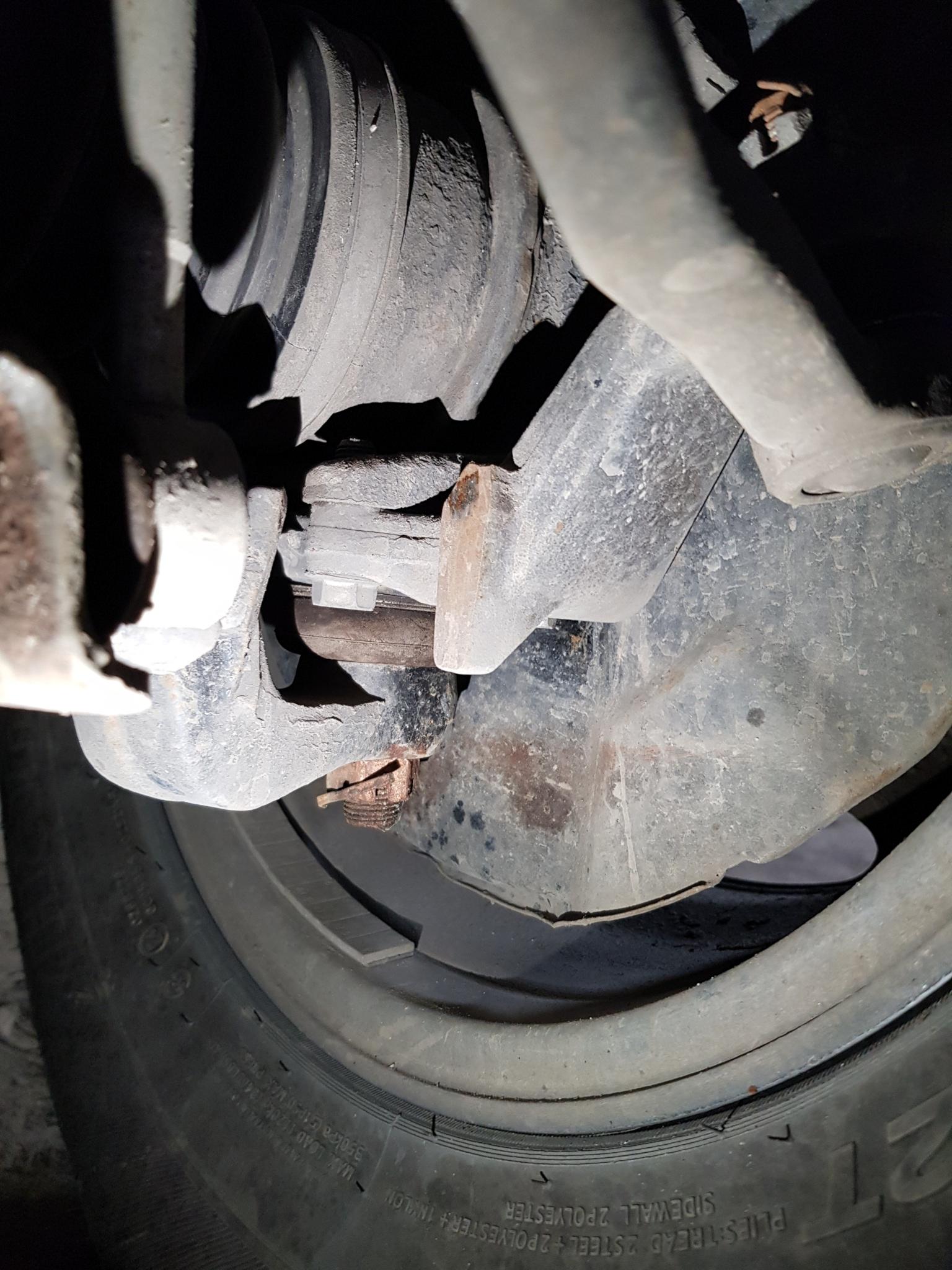

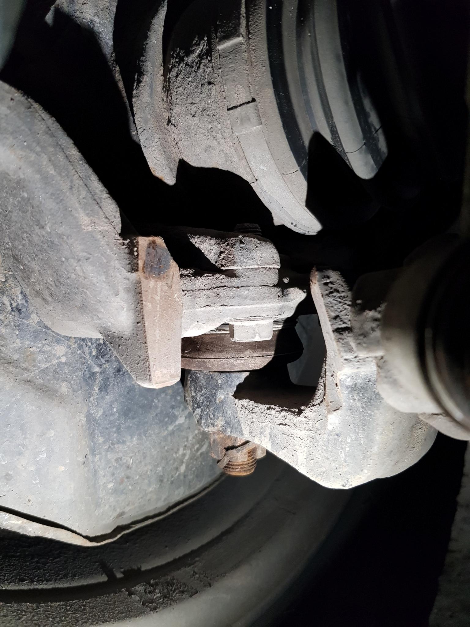

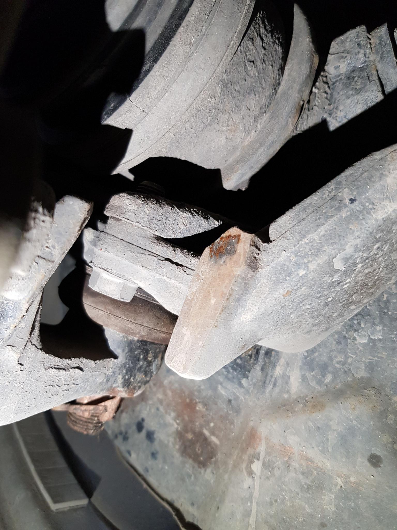

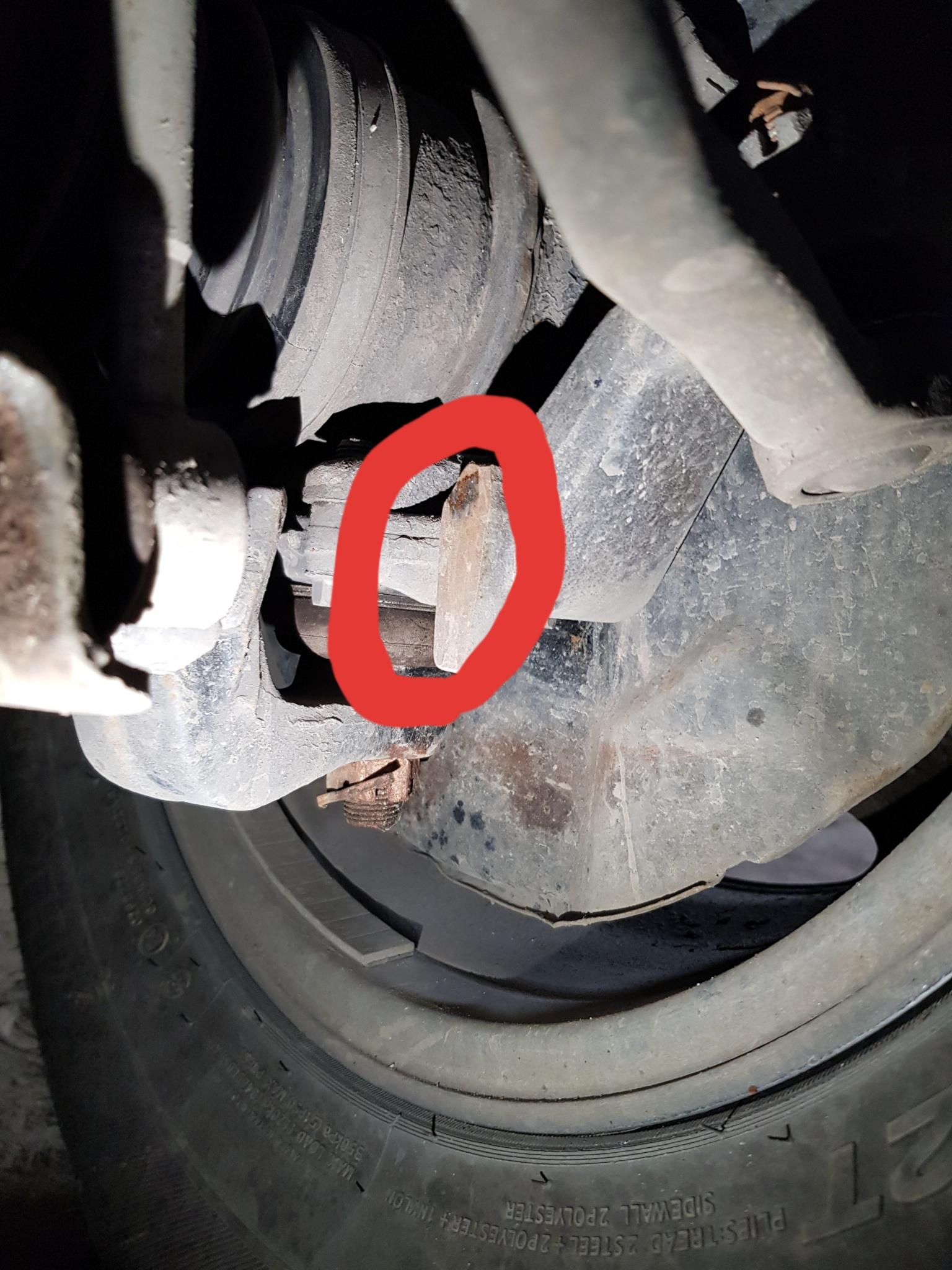

    На прадо95 нижние шаровые комплект от секвои отзывной компании, рулевые наконечники оригинал от прадо95 - при полном повороте колес влево или вправо - задевает. Позже если фотки найду приложу, сейчас некогда.
    Задевает, но не критично. Что-то типа стука или скрипа, как будто пары мм. не хватает, даже краску сняло в тех местах, видно хорошо.
    Изменено пользователем dron39

    1 час назад, dron39 сказал:
    Отзывной комплект этот номер 0400504134?
    Не понял что задевает, если можно сделайте фото?
    Вот, пожалуйста:
    • Откуда: Нижневартовск -----> Ленинград
    • Машина: Пешком
    31 минуту назад, dron39 сказал:
    Да, именно он.
    Вот, пожалуйста:
    Это же упор, по моему у всех так!

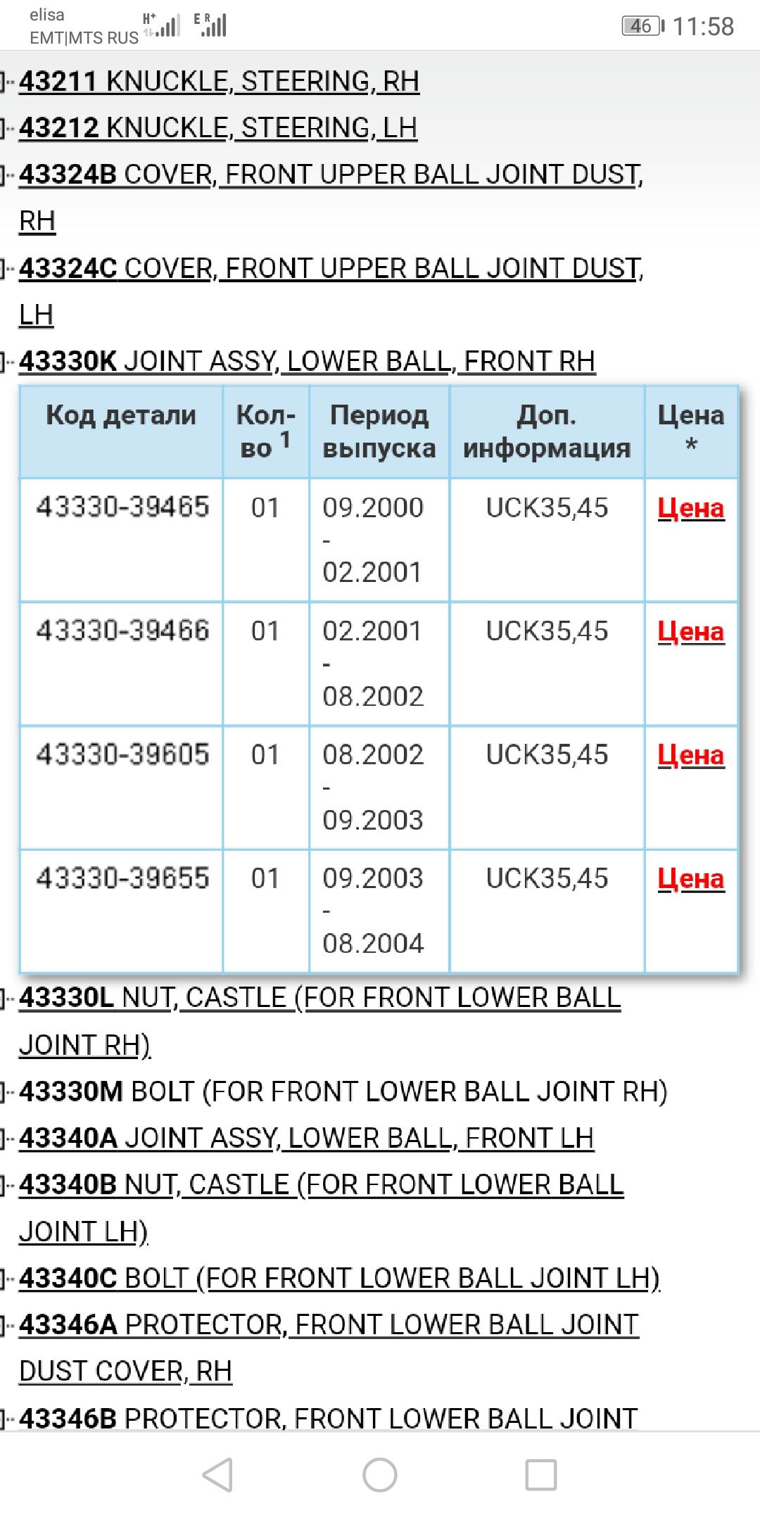

    Голову уже сломал по этим шаровым столько номеров наклепали))
    04436-35010 — отзывной комплект из 2ух шаровых Прадо 95
    — 04005-02235 — отзывной комплект нижних шаровых Раннер 185
    — 43330-39466 — правая нижняя шаровая от секвойи
    — 43340-39356 — левая нижняя шаровая от секвойи
    — 04005-04134 — отзывной комплект нижних шаровых Секвойя.
    На данный момент у меня стоят 04436-35010 — отзывной комплект из 2ух шаровых Прадо 95 в принципе щас с ними все норма ( надо проверить будет) проехал я на них 70 тыс.

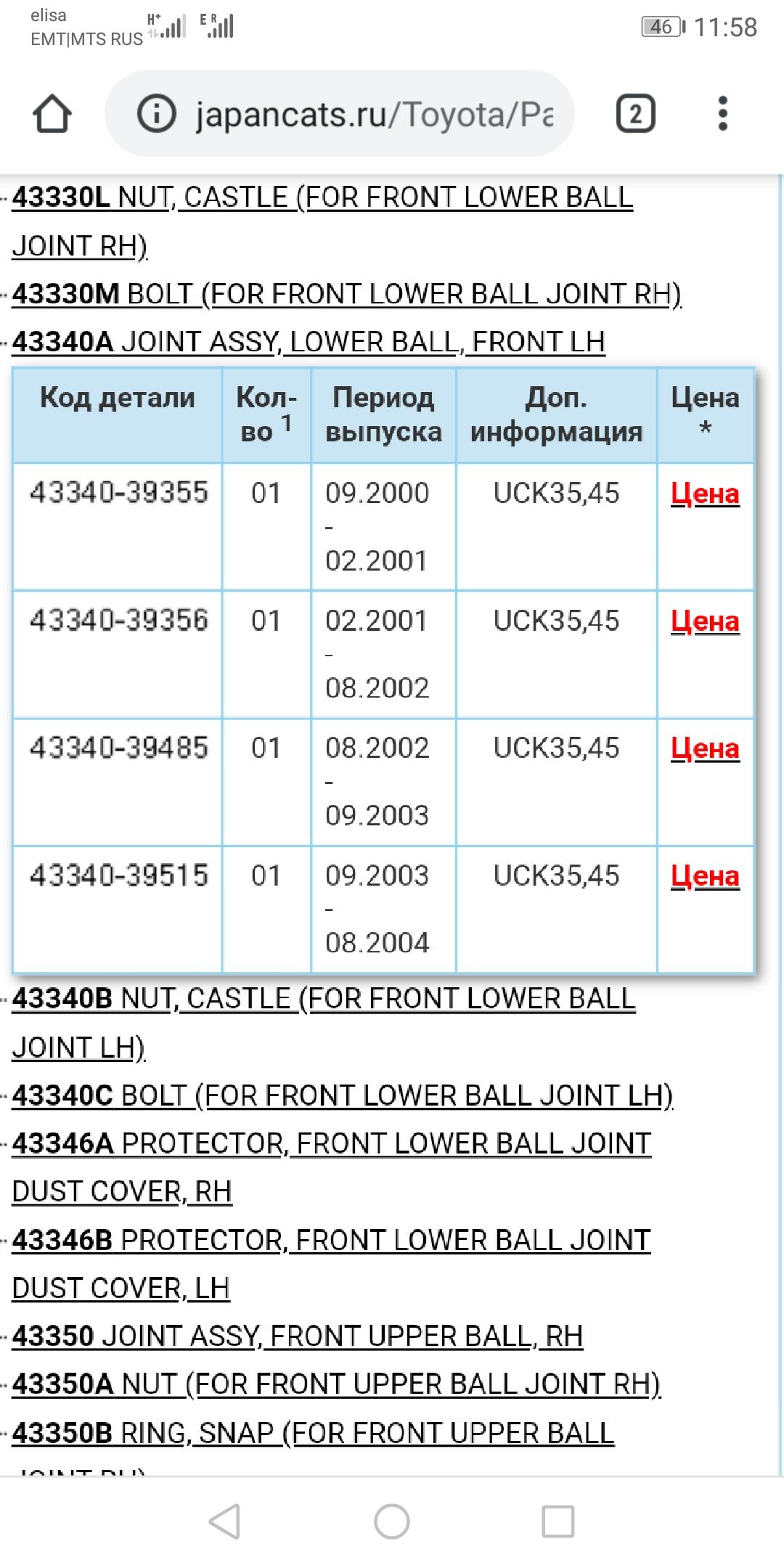

    Хочу взять про запас вот ломаю голову на Секвою идут вот номера:
    Левая
    09.2000-02.2001 — 43340-39355
    02.2001-08.2002 — 43340-39356
    08.2002-09.2003 — 43340-39485
    09.2003-08.2004 — 43340-39515
    Правая
    09.2000-02.2001 — 43330-39465
    02.2001-08.2002 — 43330-39466
    08.2002-09.2003 — 43330-39605
    09.2003-08.2004 — 43330-39655
    Я так понимаю что в комплекте 04005-04134 идут шаровые
    02.2001-08.2002 — 43340-39356?
    Или это отзывной комплект типо улучшенный?
    Ещё думаю почему не заказать по отдельности прям с Японии, комплектом они не продаются там, может эти отзывные комплекты подделка removable ?
    Вот ещё вариант 08.2002-09.2003 — 43330-39605
    08.2002-09.2003 — 43340-39485 что с ним не кто не вкурсе, на форуме по секвой пишут что на рестайл идёт, может не подойти наконечники рулевые другие?

    20 минут назад, Peak сказал:
    Да, упор. Но раньше так не было, имхо. Имею в виду такой натертости, и главное скрипа. Это лишь мое мнение, я не механик. =)
    Да, улучшенный. Вроде были обломы и шар больше сделали.
    Эти номера комплектов бьются по каталогу на Japancats и кто-то писал, что отзывные с USA также бьются у USA дилеров., т.е. не подделка.
