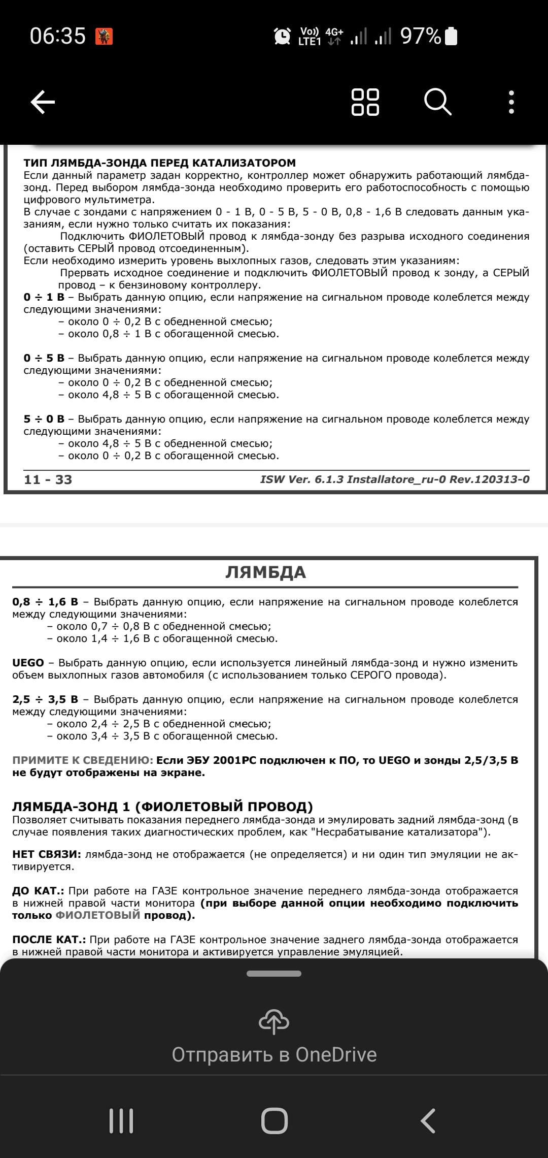

    Может Вашу широкополосную можно подключить к газовому эбу? Есть документация на нее? Мой диджитроник, например, позволяет подключение лямбды и позволяет выбрать ее тип. Хотя у меня не подключена, хочу попробовать тоже подключить.
    Все верно, у меня saver sky тоже позволяет внешнюю лямбду подключить, но я не стал так делать. Так как тогда блок гбо по своим алгоритмам будет корректировать, это наверно правильнее , так как над ними не один год команда инженеров трудилась, но я захотел вмешиваться и отстраивать сам.
