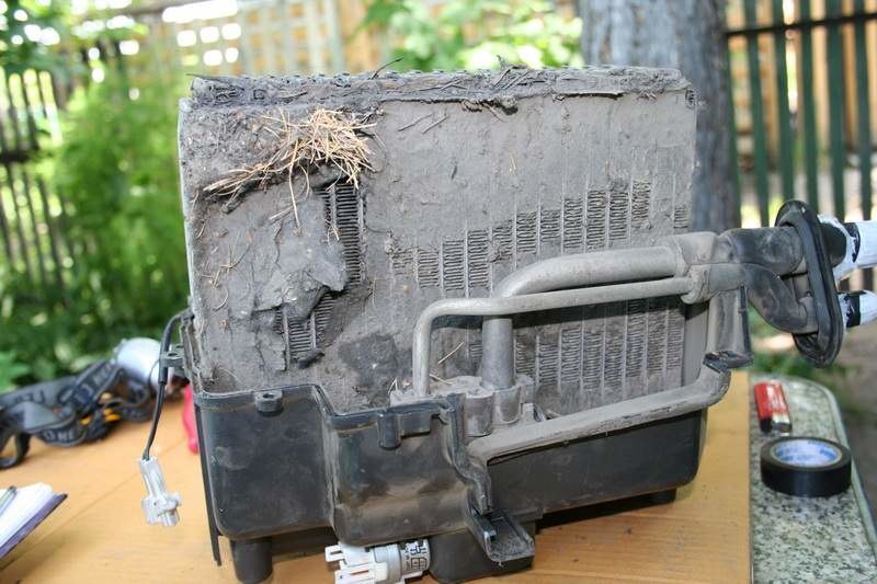

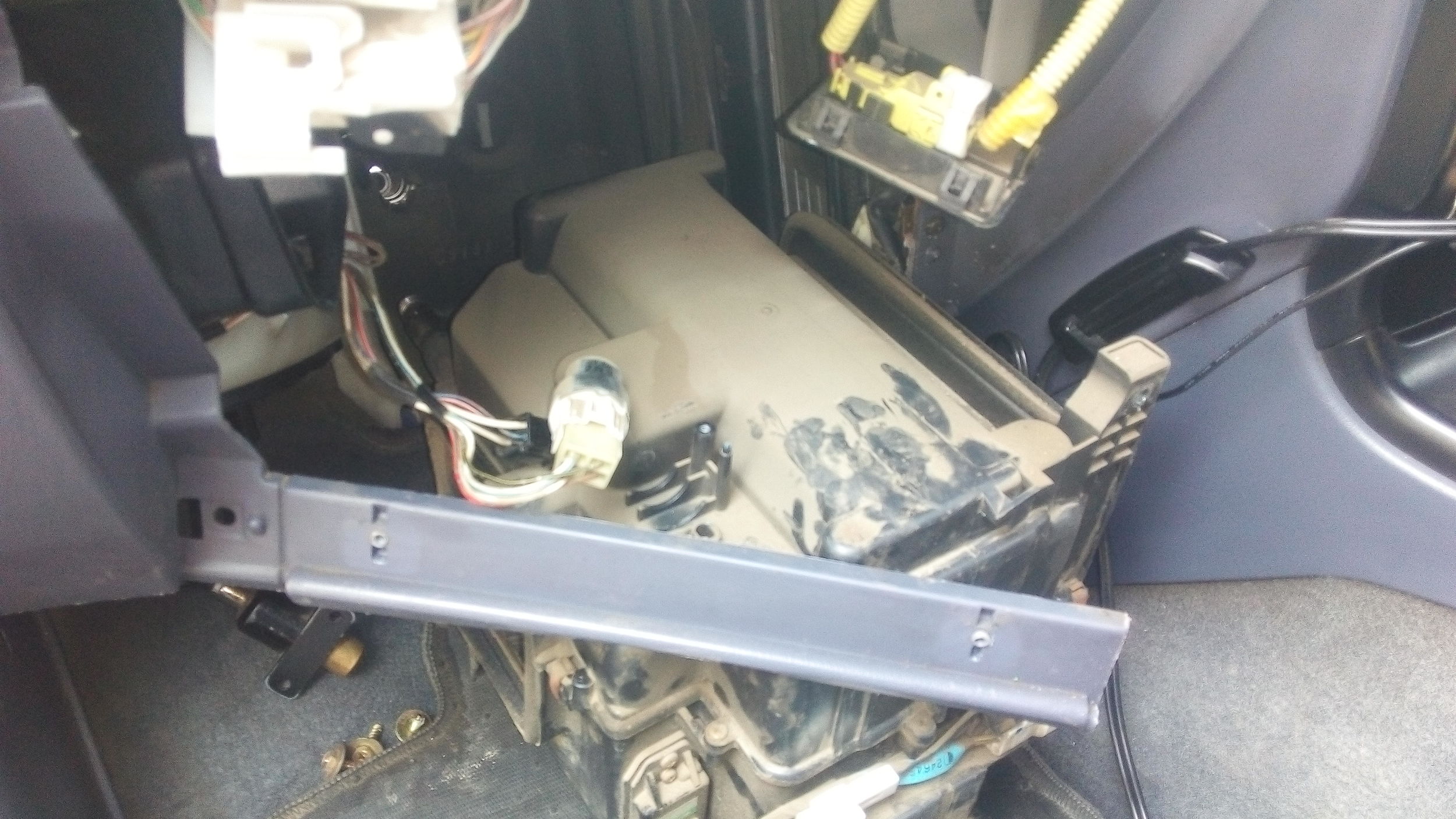

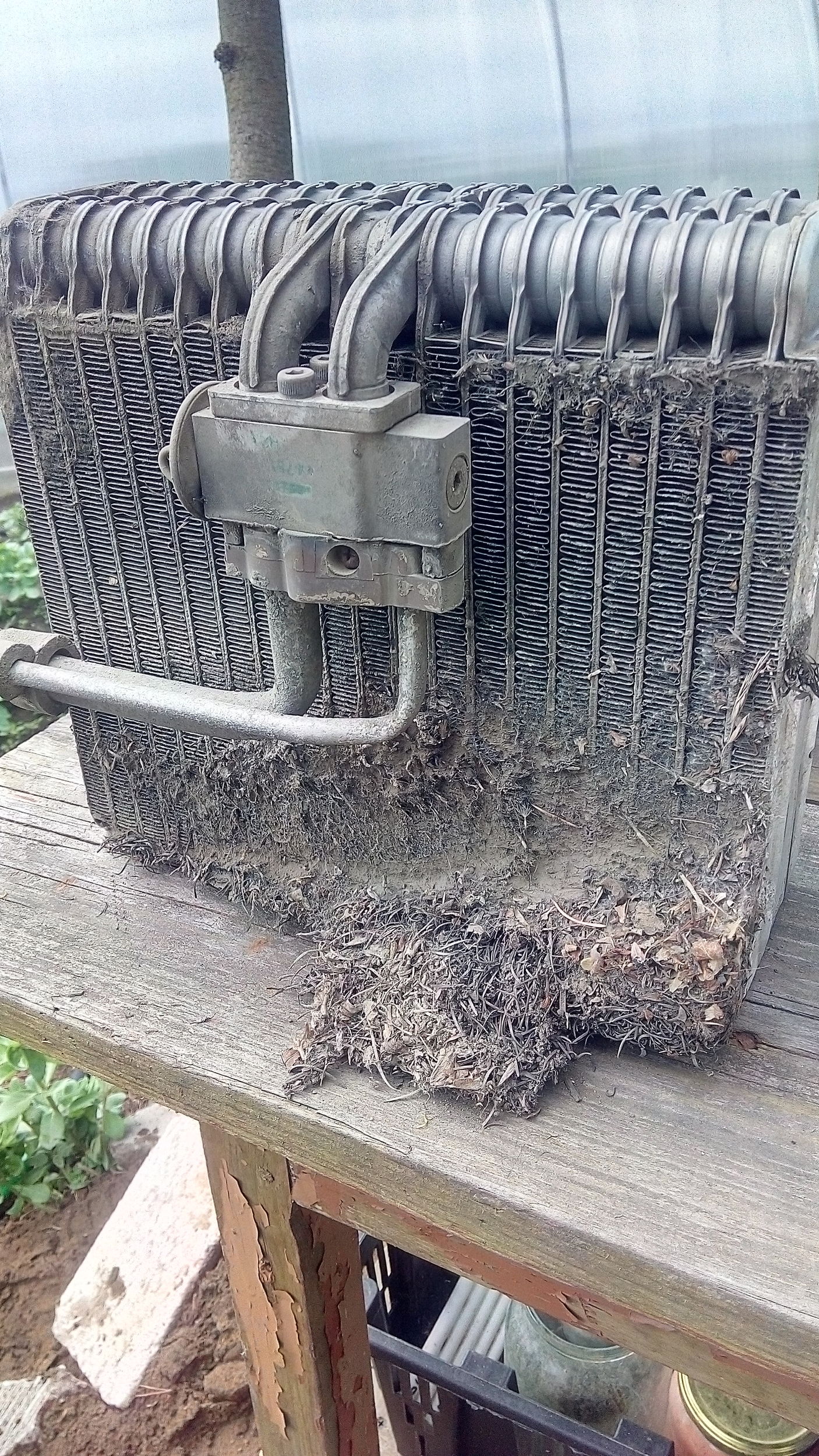

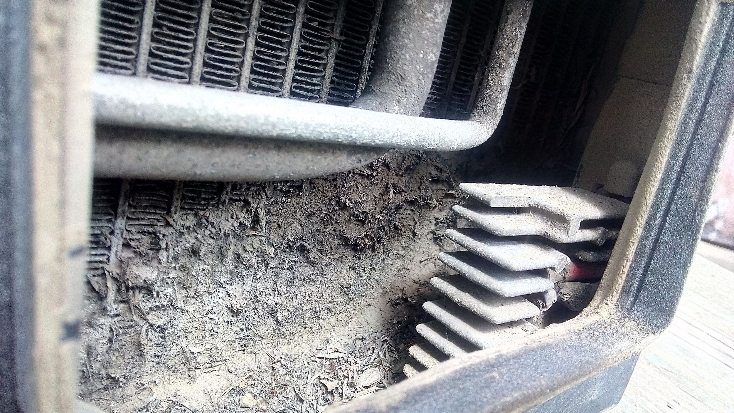

    Добавляю фото про усилитель бардачка (отрезал одну сторону) и о состоянии испарителя, наглядно показывающее никчемность пенок всяких.
    [attachmentid=59278]
    • Машина: J90 Prado 1KZ-TE
    какой грязный! Воздух вообще не пропускал.
    Похоже, что до меня кто-то пользовался пеной - пыль с пеной могла дать такой "цемент".

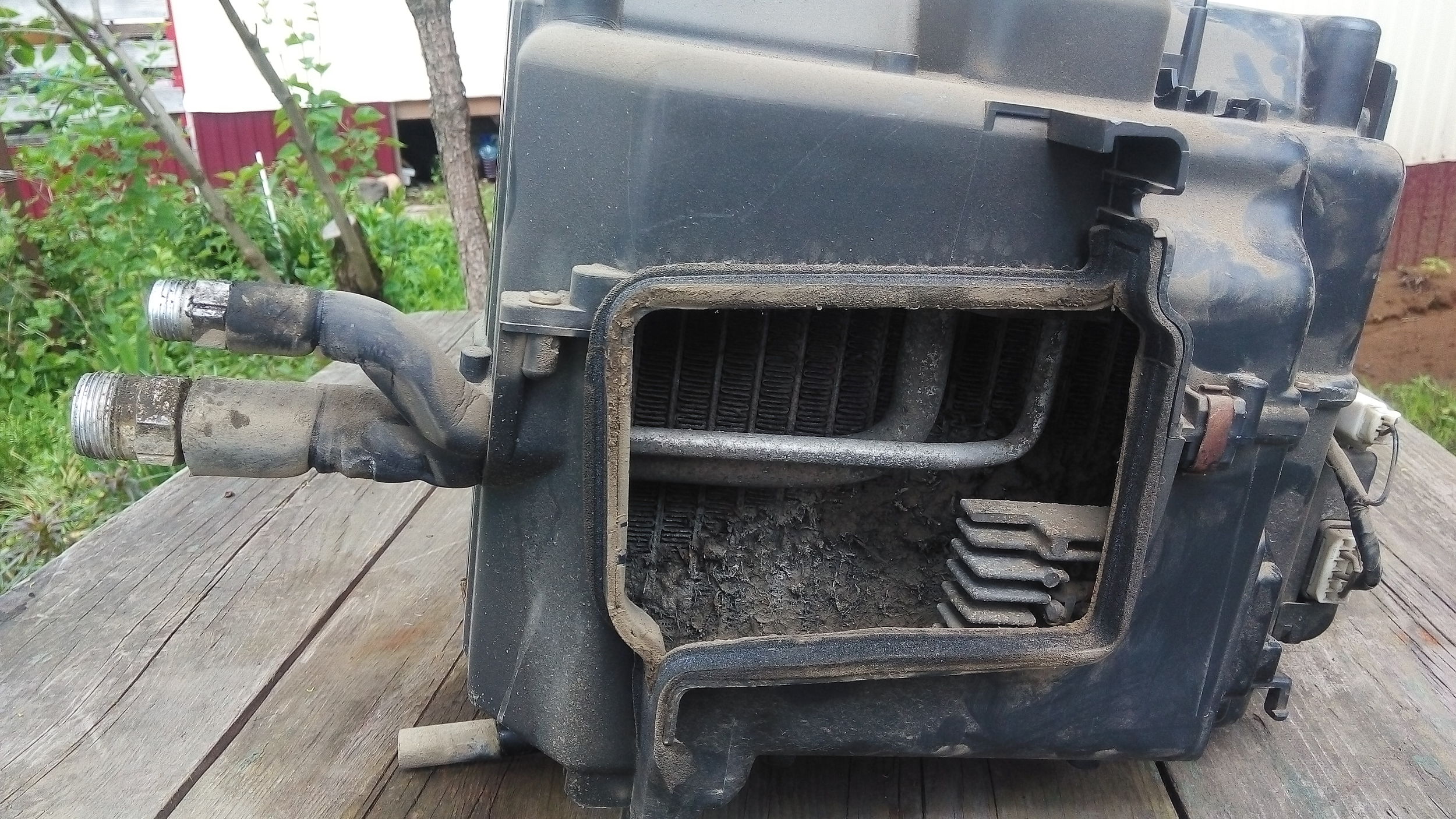

    Сегодня тоже снял испаритель, состояние  - 1 в 1, как у zon@.

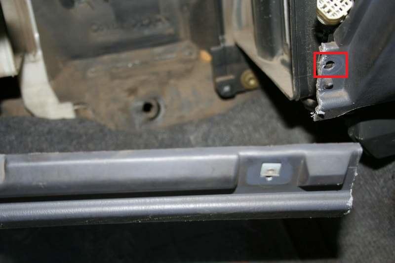

     Но я ПЛАНКУ НЕ ПИЛИЛ (ОНА у меня ЦЕЛАЯ). Для тех, кто не хочет ПИЛИТЬ:
    в ДОПОЛНЕНИЕ к описанным работам по снятию (для ПРАВОГО РУЛЯ) -
    снять центральную консоль (торпеду или как она там еще), открутить 4 винта магнитофона (у меня широкий, вместе с бардачком под ним) и снять его;
    открутить саморез (правее самореза бардачка) - на фото выделено;
    открутить болт (головка на 10) панели, который находится слева, у левой двери, на одной линии с планкой.
    После этого планка отодвигается и места хватает, чтоб вытащить испаритель. НО,  после того, как трубки вышли из щита двигателя, испаритель нужно повернуть на 90 по часовой (из-за высоты его из-под планки не вытащить).
    Как то так я сегодня его вынул.
    В гараже снял "шубу", продул компрессором. А дома отмывал "гадким утенком", который для унитазов. Намочил, залил "гадкого утенка" чутка погодя как побежали из "межребер" всякие "грибкимикробыамебы" и еще кто-то или что-то там (пошла пена с песком), когда стал промывать душем песка вымыло немеряно, "ребрышки" заблестели.

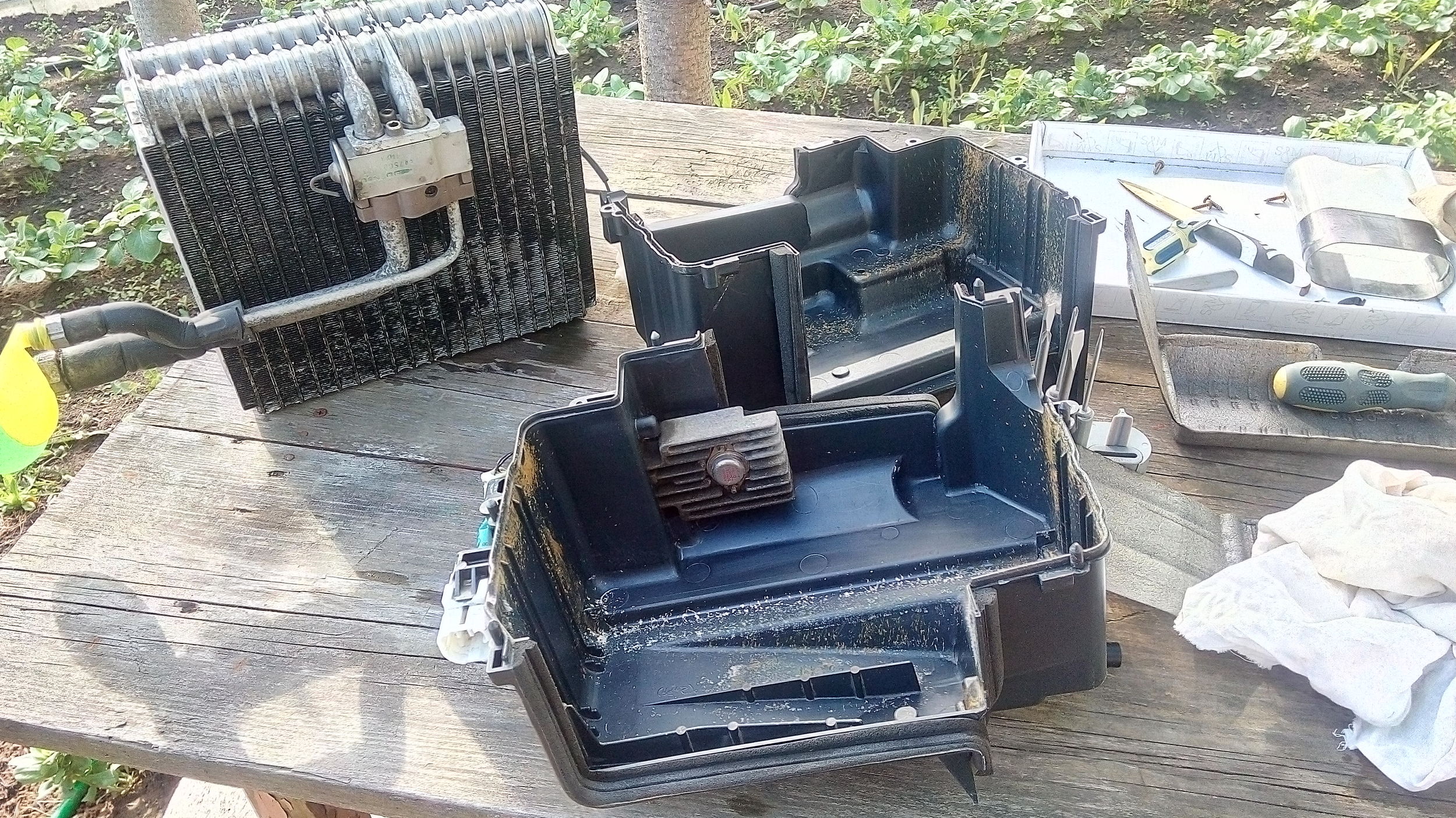

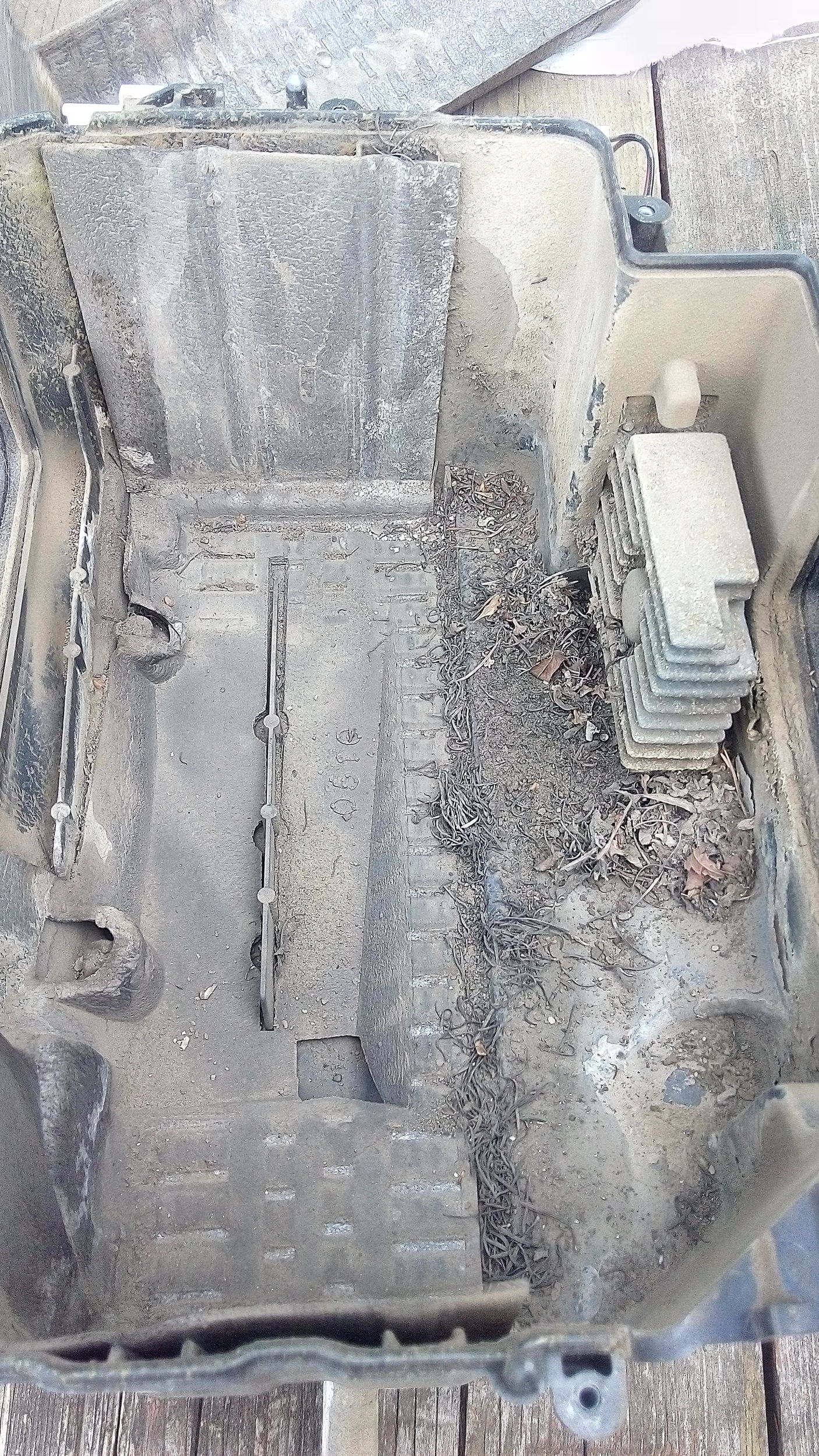

    У меня при снятии обнаружилось, что валенка не только под трубками, все остальное наглухо было забито. Полез туда зимой. Мерзнуть стал не реально. Из воздуховодов почти не дуло. Теперь чтобы не повторять ошибку  раз в год туда с пылесосом 3Мовским залажу, на родную насадку кусочек изоляции от кабеля одеваю. Теперь там почти чисто, но главное количество мусора не увеличивается. По первости все про фильтр думал, читал как делают. Потом пришел к ежегодному пылесосу.

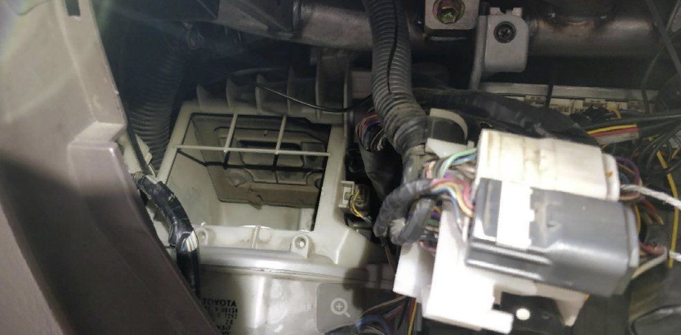

    Себе чистил с откручиванием нижней части - зубной щеткой. Грязный испаритель - конечно, но снимать пока не стал, ибо не фатально.
    Первый фильтр поставил из кольца стального тросика и тройного чулка на нем (фото ↓ на ней грязь и пыль за 2500 не очень пыльных дорог и сухое время осень-зима). Из неудобств: чулок прогибается под потоком воздуха и (как ни странно) очень задерживает поток воздуха. Пробовал фильтровальную бумагу от вытяжек - тоже сильно плотно, воздух еле проходит. Сделал "гибрид" из предложений на форуме: кольцо из тросика + решетка от компьютерного блока питания. На тросик прикрепил 4 магнита (плоские, но думаю, что это не обязательно, см. фото его расположения) с помощью термоусадки. Сделал из тонкой резины (камера велосипеда) 4 фиксатора решетки на тросике. Начинаем с того, что одеваем колготку на кольцо из тросика (кольцо внутрь) и закрепляю канцелярским степлером чтобы края сильно не оставались/свисали. Прорезаем ножницами чуть-чуть колготку, только чтобы прошла резинка в 4 местах соответствующих отверстиям в решетке от БП, пропускаем резинку в кольца решетки и  пропуская через прорези крепим вокруг тросика. Далее вставляем все это через полость шторок In/Out так, чтобы решетка лежала сверху на краях отверстия, тросик немного расправляем по периметру, а колготка должна быть сверху (!) решетки (на фото - это примерка без колготки). Проверяем, что шторки In/Out ничего не задевают и какой либо из углов случайно не попал в зону крыльчатки вентилятора. Вставляется все это без снятия мотора, а через снятие бардачка, панели над ним и горизонтального воздуховода и его "колена". Все.
    По ощущениям поток воздуха слабее не стал, ну либо очень незначительно. Пыли меньше на порядок, да и в испаритель больше ничего не летит.
